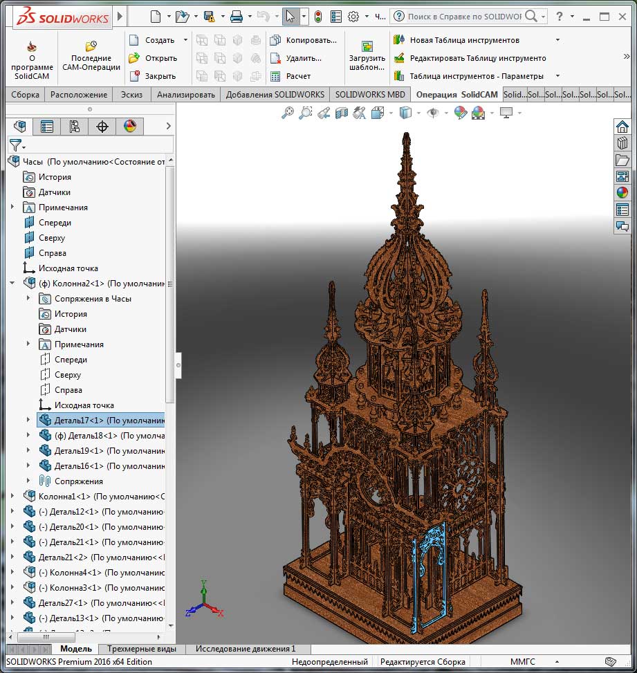

Чуть выше поднимался этот вопрос, но ответа я не понял :)
Есть файл со сборкой. Все детали сборки - выкроены из листа одной толщины.
SolidClock.jpg (4439 просмотров) <a class='original' href='./download/file.php?id=93266&mode=view' target=_blank>Загрузить оригинал (137.06 КБ)</a>
Как в минимальное количество кликов сгенерить G коды для раскроя?
Причем чтобы и оптимизация расположения на листе моего размера и ориентация вдоль/поперек и т.п.
В общем хочется то всего, но пока не пойму даже как начать-то, куда кликнуть.

Блин, в мастеркаме это в несколько кликов делается
А солид, как будто инопланетяне рисовали :( Ну его нафиг, спать надо.
Re: SolidWorks
Вывести все листы в dxf и запихнуть в artcam. Другого я не придумал.

Re: SolidWorks
Сообщение niksooon »
выделить нужную деталь(грань) -сохранить как dxf.......

Сообщение Andrey@KZN »
По-детальное сохранение совсем не тянет на "в несколько кликов", к сожалению.
Видимо придется в мастеркаме работать. А он тормозит.
А солид не тормозит, зато вызывает ступор и непонимание и не хочет делать простые вещи простыми.

Re: SolidWorks
что-то слабо вериться что какая-либо из сторонних прог в два клика сможет разобрать подетально вашу многотельную конструкцию........

Re: SolidWorks
Я сниму скрины с мастеркама, если действительно инетересно. Один минус мастеркама - он прямо в существующий чертеж эти листы с детями сует. Надо разбираться.
Там задаются параметры - типа размер листа, можно ли поворачивать и зеркалить детали и т.п.
Потом надо выбрать в чертеже детали - мастеркам этот выбор около часа рассчитывает.
Потом расчет раскроя - полчаса наверное. И потом отображает результат и я не знаю, что он делает, но висит еще час.
В солиде я бы столько-же времени кликал мышкой. В мастеркаме я кликну и жду...
P.S. Да, детали конструкции добрый человек уже разбил на файлы типа qДеталь44.SLDPRT. Поищу, может их чем-то втянуть можно...
Re: SolidWorks
Модель выложи, тебе на детальки разложим ;)

Re: SolidWorks
SolidWorks это Cad программа и не стоит необоснованно требовать с него функции присущие CAM пакетам..........

Re: SolidWorks
aftaev писал(а):Модель выложи, тебе на детальки разложим
Воспользуюсь предложением -
Часы кабинетные.zip
(24.22 МБ) 310 скачиваний
Хотя и сам хотел бы научиться. Я чот с наскока даже как деталь в dxf сохранять не нашел.
niksooon писал(а):SolidWorks это Cad программа и не стоит необоснованно требовать с него функции присущие CAM пакетам
Так у меня и SolidCAM есть. Легче от этого не становится. Видимо назначение этого пакета далеко от того, как я хочу использовать. Вот я всё время и торможу с пониманием. Арткам и Компас дались достаточно легко, а солиды - никак :(

Re: SolidWorks
Сообщение AndyBig »
Все же Солид заточен в первую очередь под твердотельное проектирование, а не на листовое, на что как бы намекает его название :)

Re: SolidWorks
Сообщение muxa »
Вообще то в солиде есть отдельный раздел по работе с листовым металлом :) так что с листами там всё в порядке,
а вот что солид кам не делает обработку по контуру так это скорее наши любителькие грабли.
любителям наверное будет проще выгрузить dxf и потом в каком нить вектрик это всё кучей разложить, благо там нестинг (пусть и кривоватый) есть.

Re: SolidWorks
Сообщение aegis »
задача солида - нарисовать. задача САМ это обработать (разложить на листе, написать УП и т.п.) не надо от его просить то что не надо
