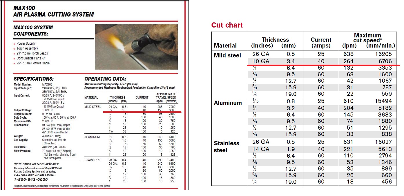

вот что понять я немогу так вот это
плаз.JPG (1936 просмотров) <a class='original' href='./download/file.php?id=16169&mode=view' target=_blank>Загрузить оригинал (279.91 КБ)</a>
рекомендуемые параметры резки
слево Мах100 (100А плазма) справо Хипер1000 (60А) плазма
Мах100 режет сталь 1.5мм на 40А на скорости 3800мм/мин
Хипер1000 режет сталь 3.4мм (в 2 раза толще) так же на 40А и скорость 6700мм/мин
эт как так :hehehe:

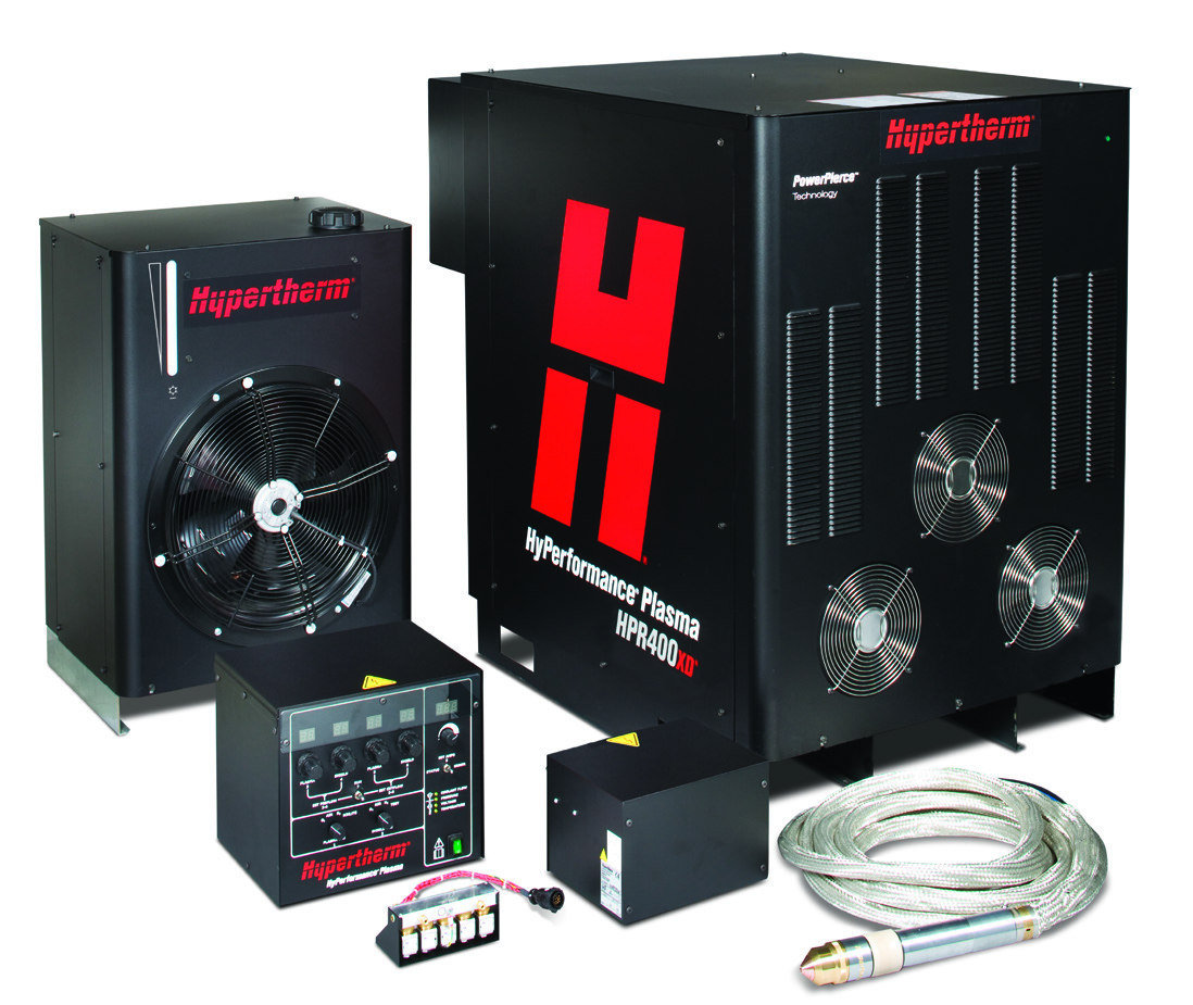

А мы то откуда знаем, как у тебя должно быть.
У нас у всех что такие же плазмы дома стоят что ли?
Фотографии я прикрепил вот от такой плазмы:
Hypertherm HyPerformance Plasma HPR400XD
Accu Kut w bevel  0098 (5) от Дейла для дизайнера.jpg (1918 просмотров) <a class='original' href='./download/file.php?id=16171&mode=view' target=_blank>Загрузить оригинал (1.4 МБ)</a>
HPR400XD-1.jpg (1918 просмотров) <a class='original' href='./download/file.php?id=16172&mode=view' target=_blank>Загрузить оригинал (484.16 КБ)</a>
Что есть - то и показал. Вполне внятный ориентир для дальнейших улучшений.
Мы тут не справочная система и не группа научных консультантов.
Кто что знает - то и посоветовал.
Сам то много полезного написал?
