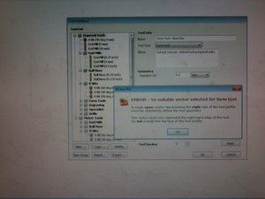

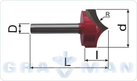

Уважаемые, как добавить вот такую фрезу? Может у кого есть база фасонных фрез типа такого? Поделитесь пожалуйста.
ampredator
Сообщения: 332
Зарегистрирован: 27 июн 2012, 12:44
Re: Vectric VCarve
Сообщение ampredator »
нарисовать по размеру фрезы вектор, правую часть, выделить и выбрать новый инструмент

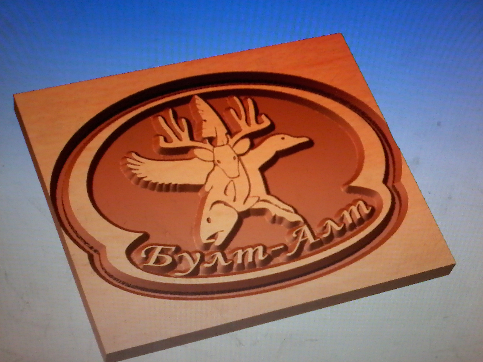

Вот еще одна проба.
При вычислении времени обработки какой коэфициент лучше поставить?

Боотур писал(а):Вот еще одна проба.
В Маче включить симуляцию, под время изготовления детали подогнать коофициент в аспире или вектрике и скорость укажите.

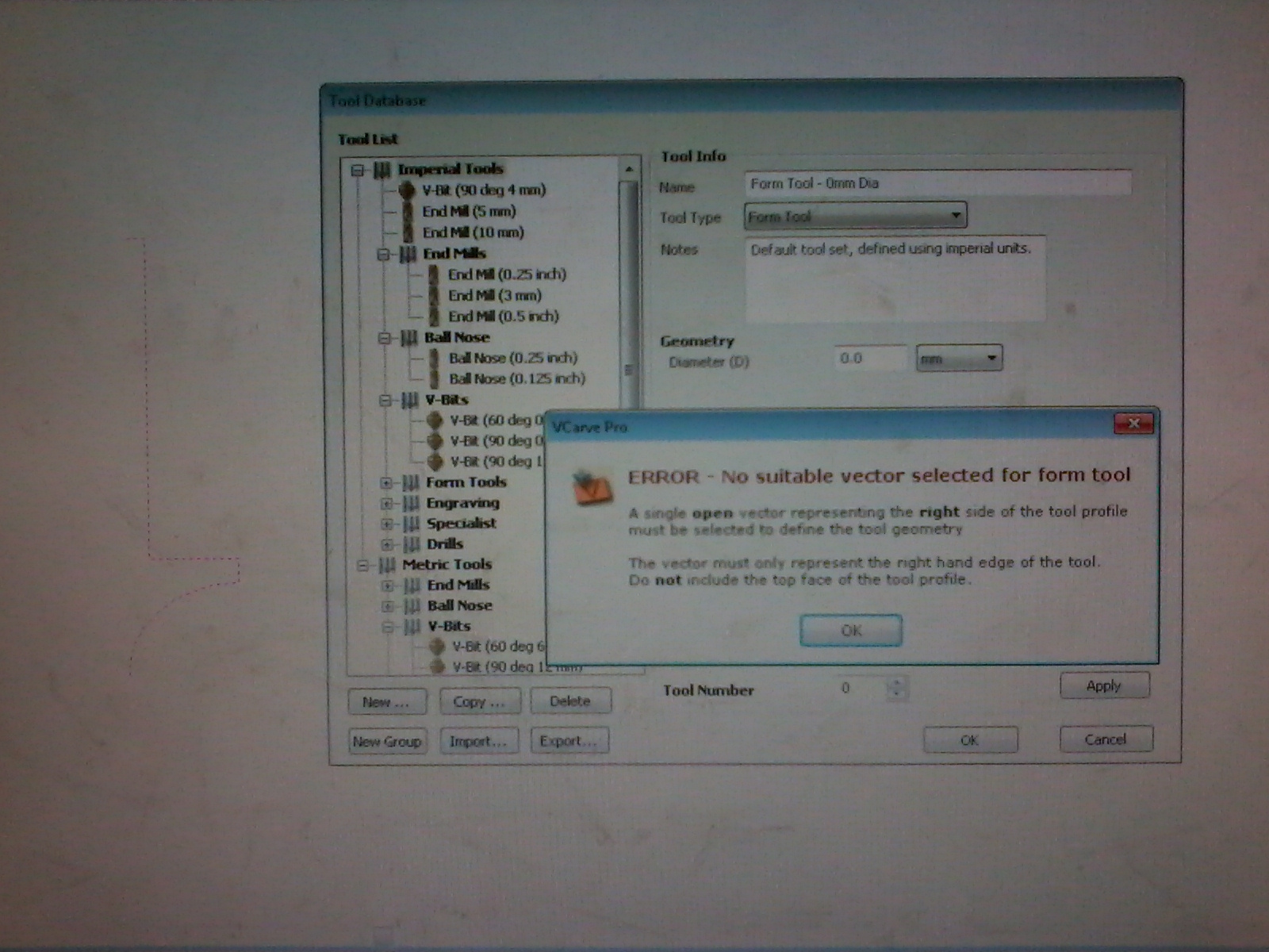

Что я делаю не так? Не хочет добавить фрезу, новую.
20141029_180855.jpg (3914 просмотров) <a class='original' href='./download/file.php?id=35739&mode=view' target=_blank>Загрузить оригинал (505.51 КБ)</a>
Re: Vectric VCarve
Боотур, А кнопка PrintScreen не работает на клавиатуре, зачем монитор фотографировать? :)

Правильно ли нарисовал профиль фрезы! На фото с левой стороны
