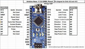

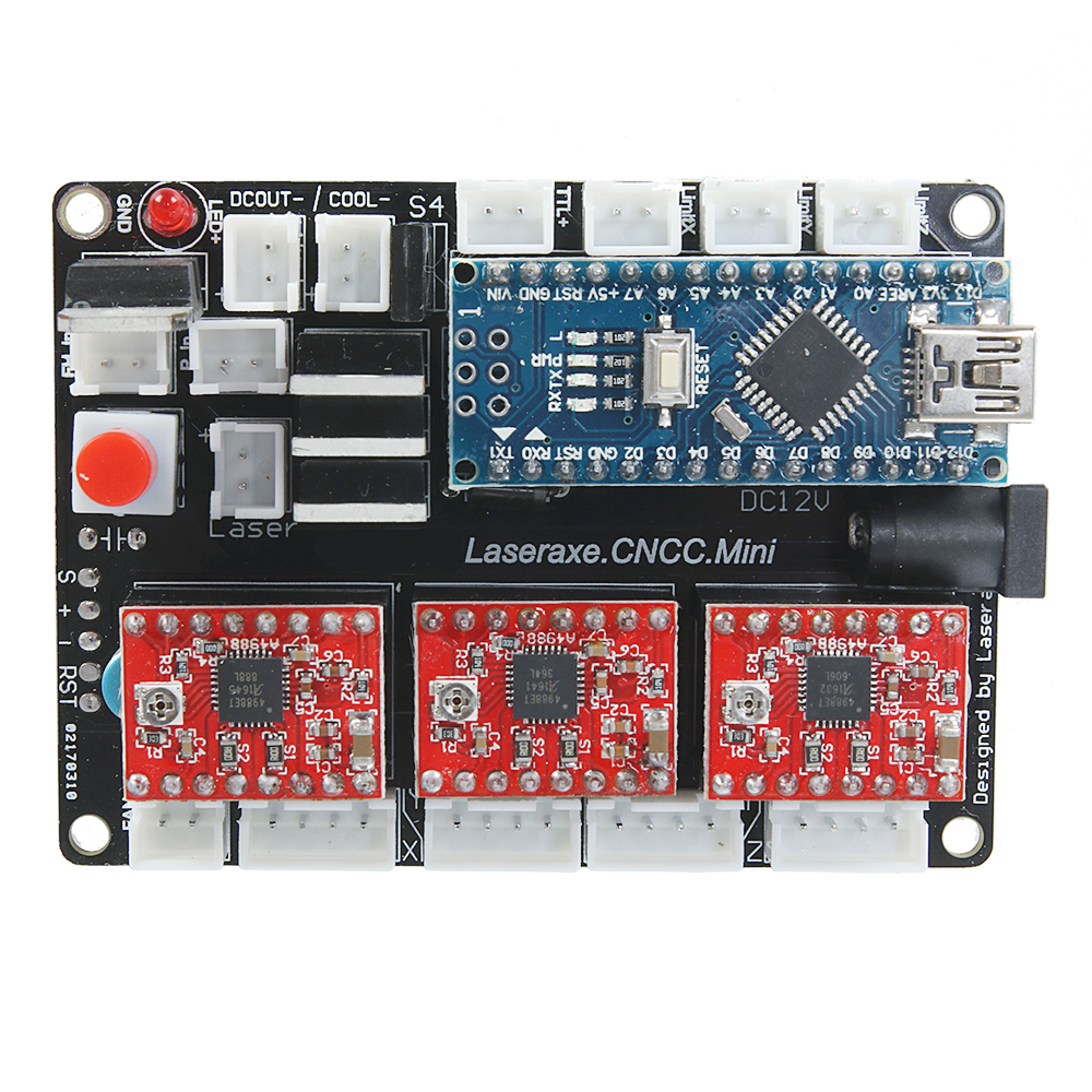

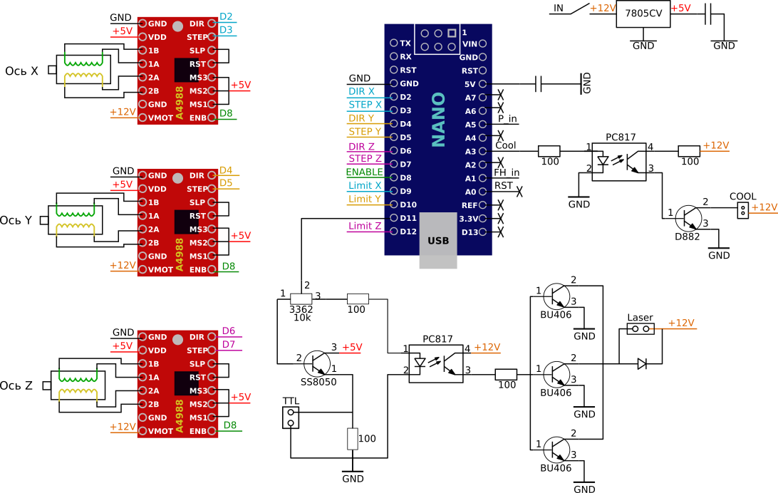

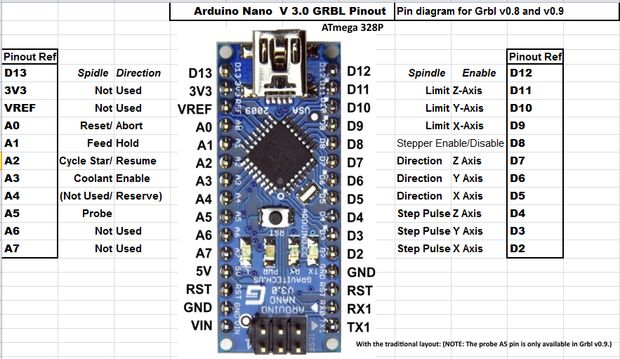

плата.jpg (6318 просмотров) <a class='original' href='./download/file.php?id=110954&mode=view' target=_blank>Загрузить оригинал (733.75 КБ)</a>
Здравствуйте. Прошу помощи. На китайском станке слетела ардуинка. Купил новую, прошил, но не работает. При позвонке платы выяснилось
D2-stepX, D3-dirX
D4-stepY, D5-dirY итд.
Короче как-то все не так, как в стандартном варианте.
arduino nano grbl pinout.jpg (6318 просмотров) <a class='original' href='./download/file.php?id=110955&mode=view' target=_blank>Загрузить оригинал (59.62 КБ)</a>
Подскажите что залить в ардуино, чтоб не ломать плату.

malc.igor@mail.ru писал(а):Подскажите что залить в ардуино, чтоб не ломать плату.
Смотри сообщение выше. Или как вариант http://www.cnc-club.ru/forum/viewtopic. ... 60#p349734

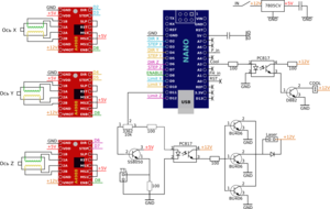

malc.igor@mail.ru писал(а):Здравствуйте. Прошу помощи. На китайском станке слетела ардуинка. Купил новую, прошил, но не работает. При позвонке платы выяснилось
D2-stepX, D3-dirX
Вот зарисовал схему своего лазерного гравера Lazeraxe - у меня получается D3-stepX, D2-dirX и т.д. (плата такая же, как у тебя на фото, только у меня стоит 2 драйвера)
Lazeraxe.png (6211 просмотров) <a class='original' href='./download/file.php?id=111268&mode=view' target=_blank>Загрузить оригинал (161.31 КБ)</a>
С данными параметрами настроил и протестировал grbl 1.1, но только на макетной плате со светодиодами - управление (зажигание светодиодов) соответствует родной прошивке.

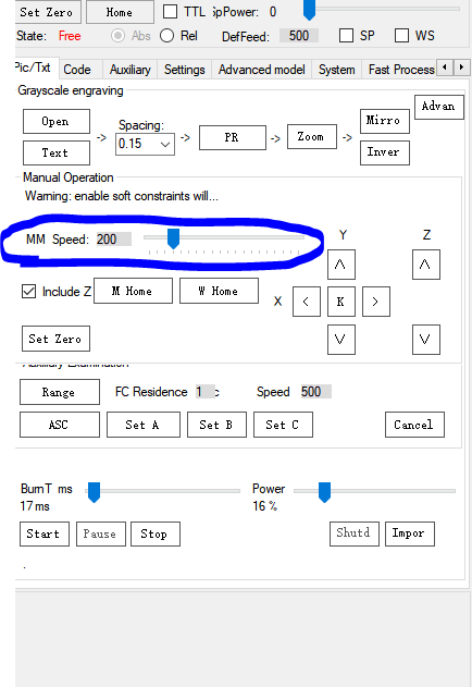

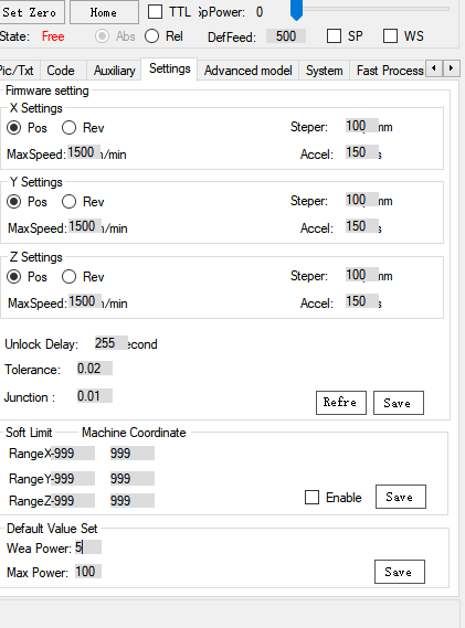

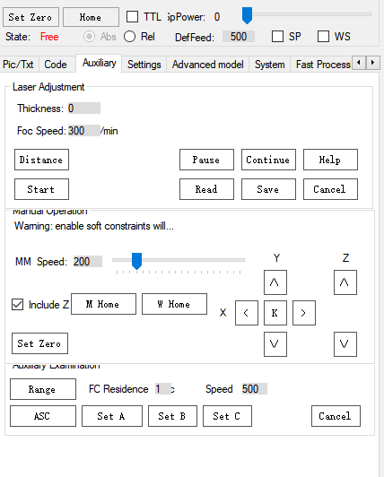

Уточнения, заливал прошивку, которую выкладывал в посте #130 Пользователь voronin_10. Выкладываю скрины своих настроек в программе CNCC
Снимок.PNG (6120 просмотров) <a class='original' href='./download/file.php?id=111685&mode=view' target=_blank>Загрузить оригинал (22.07 КБ)</a>
Снимок2.PNG (6120 просмотров) <a class='original' href='./download/file.php?id=111686&mode=view' target=_blank>Загрузить оригинал (16.56 КБ)</a>
Вот тут есть ползунок регулировки скорости, в чем суть вопроса. При перемещении ползунка практически не изменяется скорость прохода лазера. Даже когда задаю скорость 1000мм. Из-за этого рисовать небольшую картинку занимает по 4-5 часов, наверняка это еше и пагубно сказывается на работе лазера... (6120 просмотров) <a class='original' href='./download/file.php?id=111687&mode=view' target=_blank>Загрузить оригинал (19.83 КБ)</a>

Artlive, у тебя параметр Accel=100 (ускорение), а в прошивке, по умолчанию, стоит 1000.
MM Speed - это скорость только при ручном управлении, а скорость гравировки задается в g-code параметром F.
Попробуй установить ускорение в 1000 - должно помочь, или перезалей EEPROM для восстановления всех настроек

AZot писал(а):Artlive, у тебя параметр Accel=100 (ускорение), а в прошивке, по умолчанию, стоит 1000.
Да, у меня этот параметр был равен 1000, я поменял только его. Увидев видео по вырезки буквы О на данном форуме. Хорошо, попробую, спасибо.
То есть я правильно понимаю, когда получаю g-code перед тем как запустить надо увеличить параметр F?
