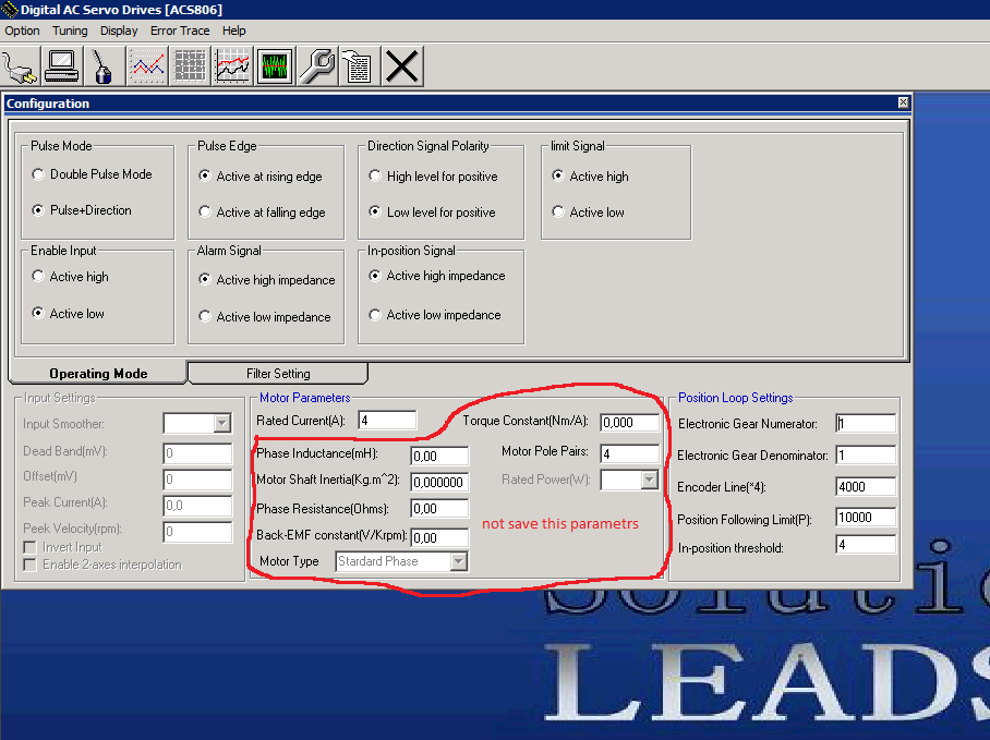

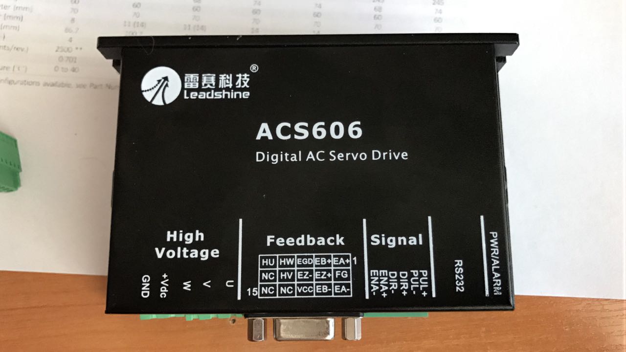

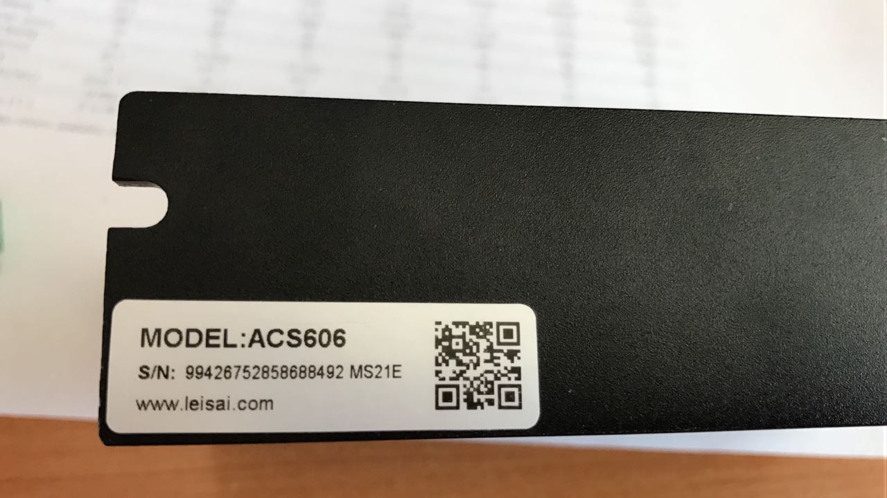

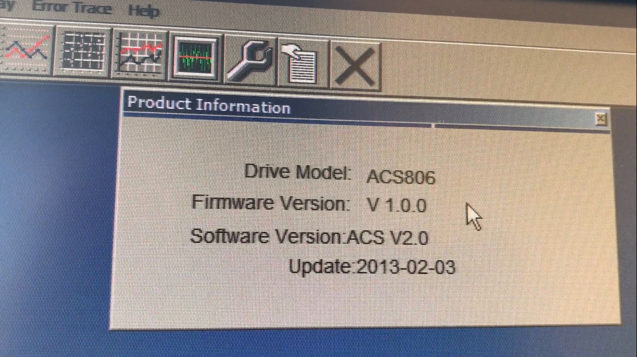

Ребята привет. Прошу помощи. Купил 4 драйвера Leadshine ACS606 (MS21E). Всё соеденил и подключил. Запустил протюнер с профилем ACS606 v2.0, приконнектился к порту и про тюнер мне выдает вот такую инфу:
5c71b027-ddeb-4328-a613-bdd6dd834954.jpg (7618 просмотров) <a class='original' href='./download/file.php?id=107442&mode=view' target=_blank>Загрузить оригинал (173.77 КБ)</a>
Ну и мотор покрутить можно, на графики посмотреть, а вот параметры введённые в поля программы при закрытии окна обнуляются. Как с этим бороться?

Я наверное плохо вопрос поставил. Извиняюсь.
Вопрос то в том, что критично ли, что определяемый программой контроллер не совпадает с фактическим? Или раз оно работает, то на этот момент можно смело закрыть глаза?
Получается что программа запоминает введённые значения только те, что не обведены красным.
Снимок.PNG (7615 просмотров) <a class='original' href='./download/file.php?id=107446&mode=view' target=_blank>Загрузить оригинал (65.34 КБ)</a>

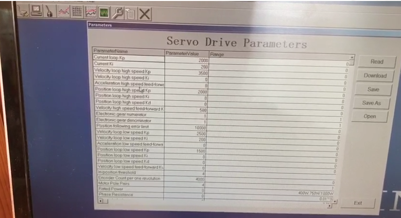

Кстати в этой версии протюнера нет опции сейв в меню, запись в EEPROM осуществляется из отдельной обработки, но что бы её открыть, надо закрыть окно параметров. Но закрыв окно параметров мы теряем всё что введено в поля в красном кружке. Программа первой версии (та что с кнопкой "сохранить" в меню) к этому драйверу не подключается.

Сегодня рано утром, мне удалось упросить одного китайца посмотреть мой софт через тимвьювер. И он сказал, то что параметры мотора не сохраняются есть особенность драйвера мотора а вовсе не неисправность. Для успешной работы достаточно задавать Encoder Res, Rated Current и количество обмоток мотора. Эти параметры как раз сохраняются нормально.
Ребят, так ли это? Просто первый раз настраиваю и не знаю как оно должно быть в идеале.

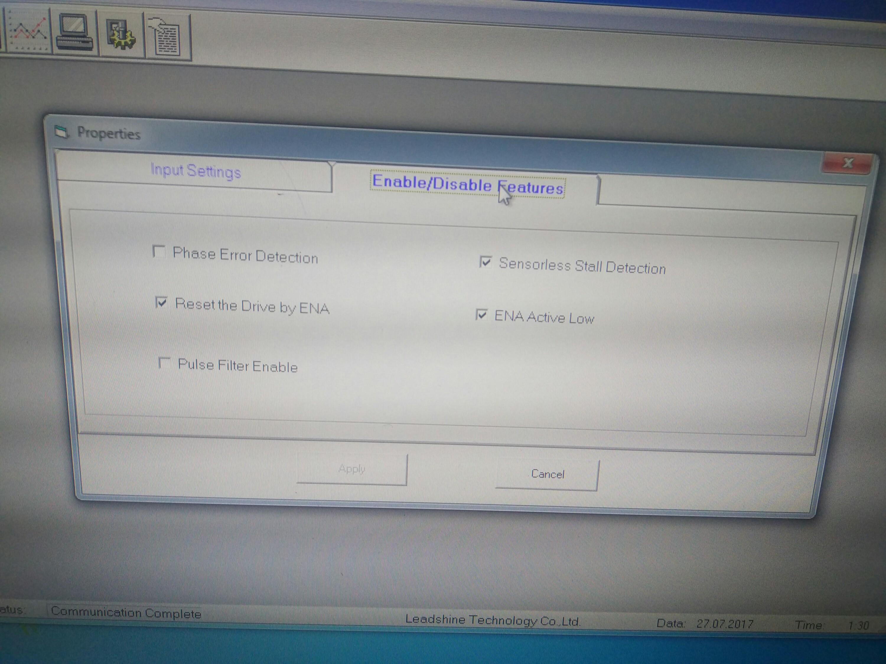

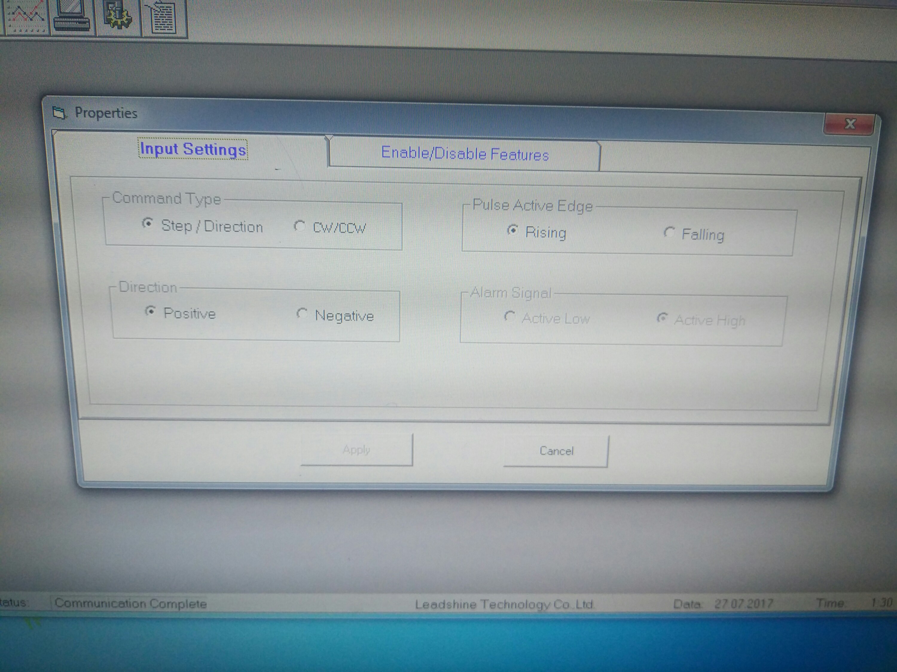

Подскажите как можно через программу инвертировать ENA и FLT сменить уровень.

Насколько я помню, ENA такой по умолчанию. То есть, если ничего не подключено, драйвер работает.
А вообще Drive/Properties/(Enable/Disable Features)/ставим галку ENA Active Low
И не забудь сохранить параметры (Drive/Download to drive), иначе при отключении питания настройки пропадут.

А как инвертировать сигнал ошибки сейчас при ошибке сигнал пропадает а надо чтобы появлялся.
IMG_20170727_002906-3000x2250.jpg (7236 просмотров) <a class='original' href='./download/file.php?id=116940&mode=view' target=_blank>Загрузить оригинал (1.01 МБ)</a>

frezeryga писал(а):А как инвертировать сигнал ошибки сейчас при ошибке сигнал пропадает а надо чтобы появлялся.
В моем Протюнере этот пункт тоже не активен.
А с какой целью нужен активный сигнал при ошибке? Существующая настройка, по мне, надежней. Она сообщит об ошибке даже в случае пропадания питания драйвера.
