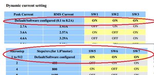

Как в ProTuner-е поставить ток не кратный целому ? был 2.7А-изменил на 2А. И теперь дробные части при вводе пропадают. то есть поставить можно 1,2,3... ампера. Есть ли возможность ставить допустим 2.5А? Драйвер AM882H протюнер с сайта прозводителя.
Re: Настройка драйвера LEADSHINE через ProTuner
Возможность есть. Запятую с точкой не перепутал?
Taganrog
Сообщения: 1211
Репутация: 284
Откуда: Брянск
Сообщение Taganrog »
Пробовал и с точкой и менять только цифры не трогая знак. Микрошаг изменяется а ток сбрасывается до меньшего целого.

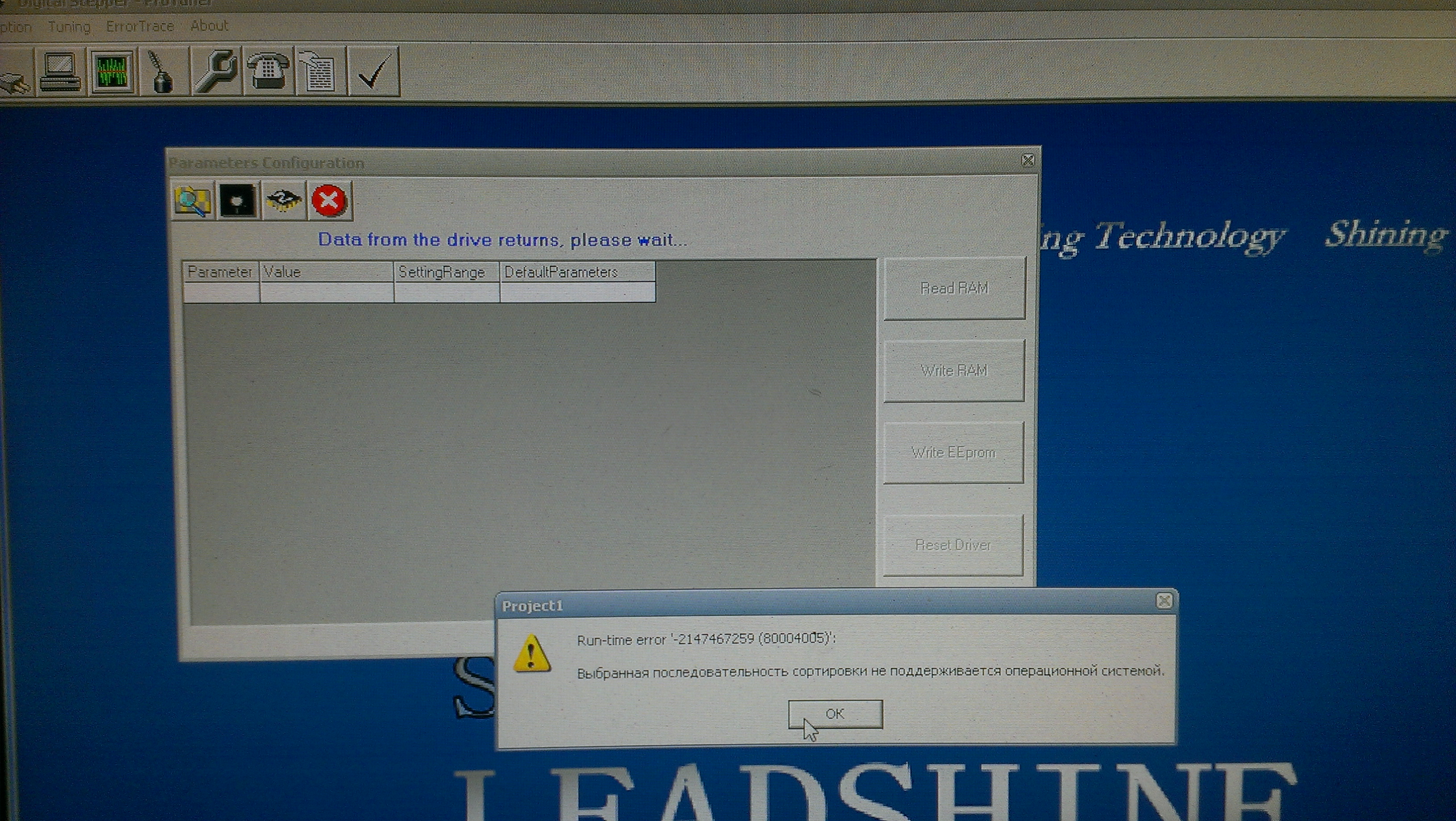

и еще захотел прочитать память контроллера .так протюнер вываливается с такой ошибкой:
IMAG4658.jpg (20316 просмотров) <a class='original' href='./download/file.php?id=105292&mode=view' target=_blank>Загрузить оригинал (2.08 МБ)</a>
Он с winXP не работает или у меня что-то в винде не установленно,никто не сталкивался?

Насколько помню ток можно в программе менять только при какойто определенной позиции джамперов.
raddd
Сообщения: 1521
Репутация: 540
Откуда: Беларусь Минский р-н
Сообщение raddd »
Default/Software configured (0.5 to 5.6A) OFF OFF OFF
2.1A 1.5A ON OFF OFF
2.7A 1.9A OFF ON OFF
3.2A 2.3A ON ON OFF
3.8A 2.7A OFF OFF ON
4.3A 3.1A ON OFF ON
4.9A 3.5A OFF ON ON
5.6A 4.0A ON ON ON

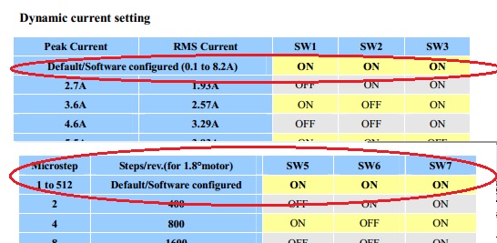

raddd писал(а):Default/Software configured (0.5 to 5.6A) OFF OFF OFF
Я ждамперы выставил наоборот все в ON. Основывался на даташите на драйвер Am882. У меня с буквой "am882H" но они вроде отличаются лишь максимальным напряжением.
scr.jpg (20299 просмотров) <a class='original' href='./download/file.php?id=105296&mode=view' target=_blank>Загрузить оригинал (59.79 КБ)</a>

Patriot писал(а):Для сортировки надо установить поддержку китайского языка в ОС.
Спасибо. на праздниках попробую.
Taganrog писал(а):Он с winXP не работает
Работает. Ставить надо точку. Переключатели все должны быть в положение Default (On)
Но с AM я не пробовал, только с EM705.
Можно еще посмотреть региональные настройки компьютера.
Может оказаться, что программа понимает только точку, а региональные настройки требуют запятую.
Возможно, стоит в региональных настройках поменять знак дробной части с запятой на точку.
