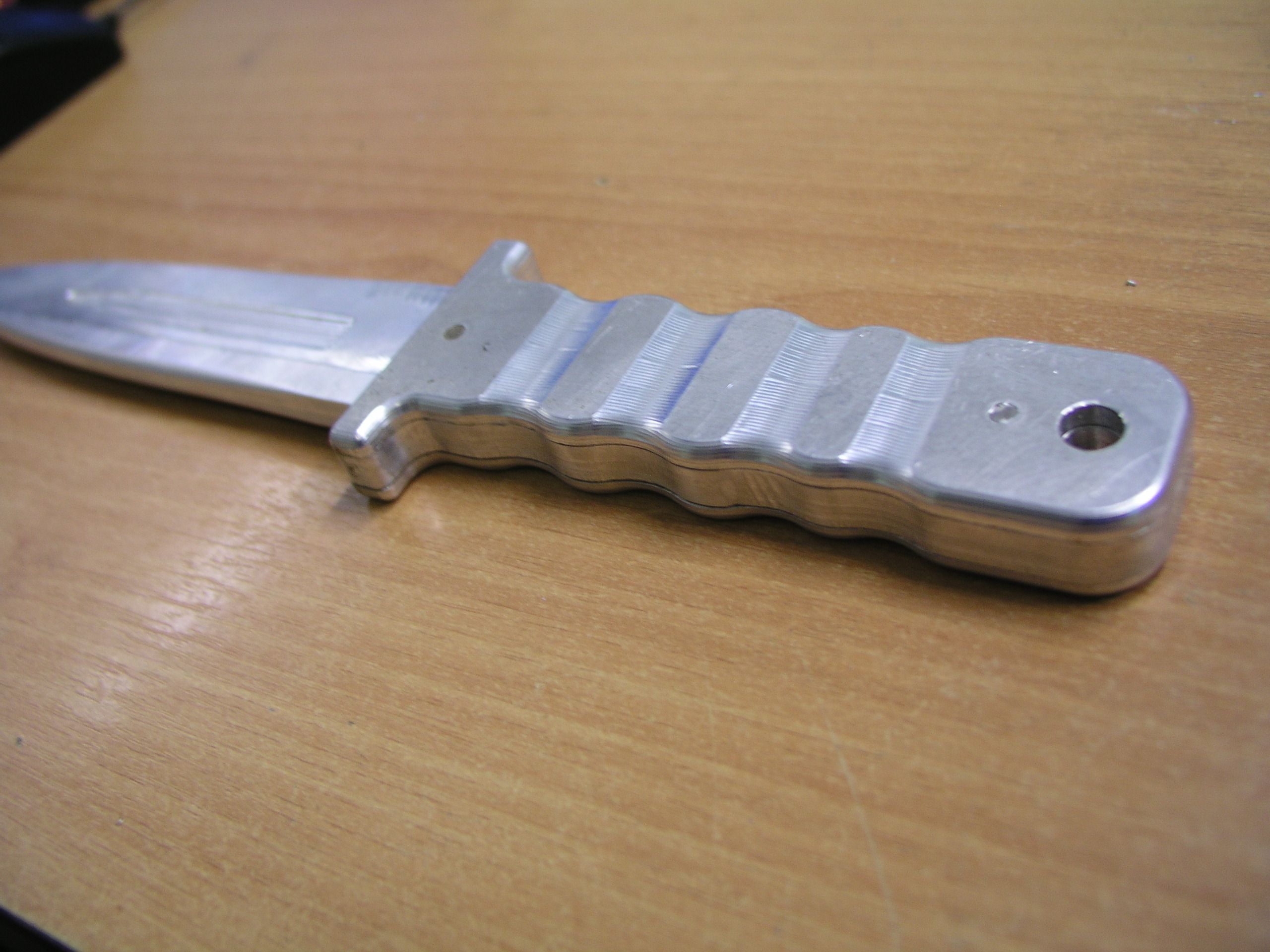

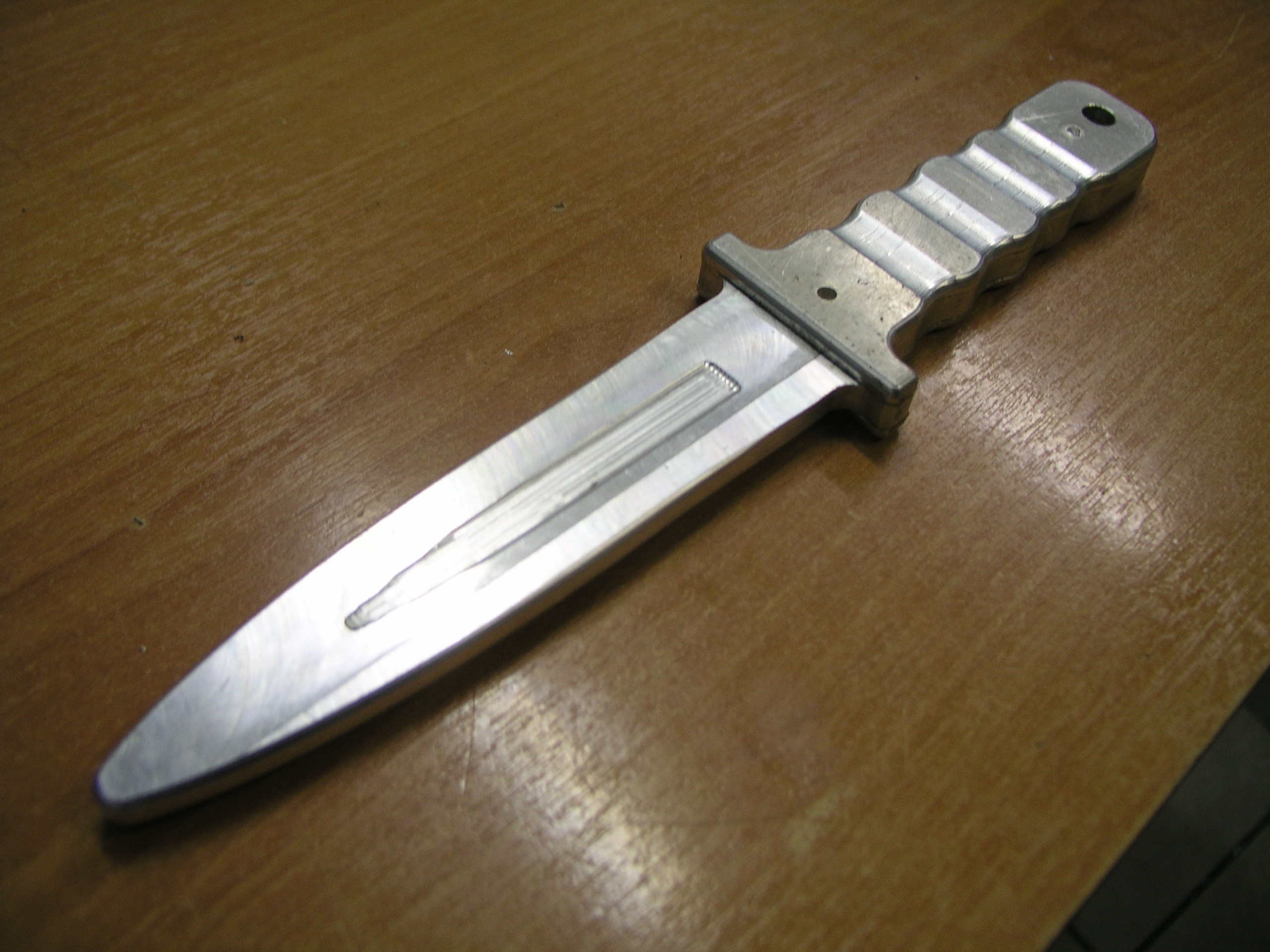

Еще одна работа. Давнишняя. На тренировке нужен был муляж ножа для ножевого боя. Все точили из дерева. А мне люминь как то ближе к сердцу и станку :)
Сорок минут работы и готов ножик. В темноте можно не сильно культурную публику отпугивать :)
P1010123.JPG (5315 просмотров) <a class='original' href='./download/file.php?id=68746&sid=d4cfac0a9d26919bfb17eaa28df894e6&mode=view' target=_blank>Загрузить оригинал (1.11 МБ)</a>
P1010124.JPG (5315 просмотров) <a class='original' href='./download/file.php?id=68747&sid=d4cfac0a9d26919bfb17eaa28df894e6&mode=view' target=_blank>Загрузить оригинал (1004.66 КБ)</a>
Нож.rar
3-д модель SW2014
(1.67 МБ) 410 скачиваний

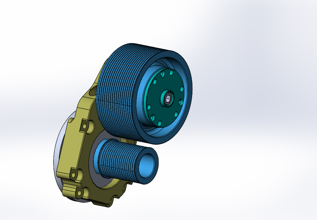

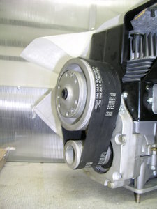

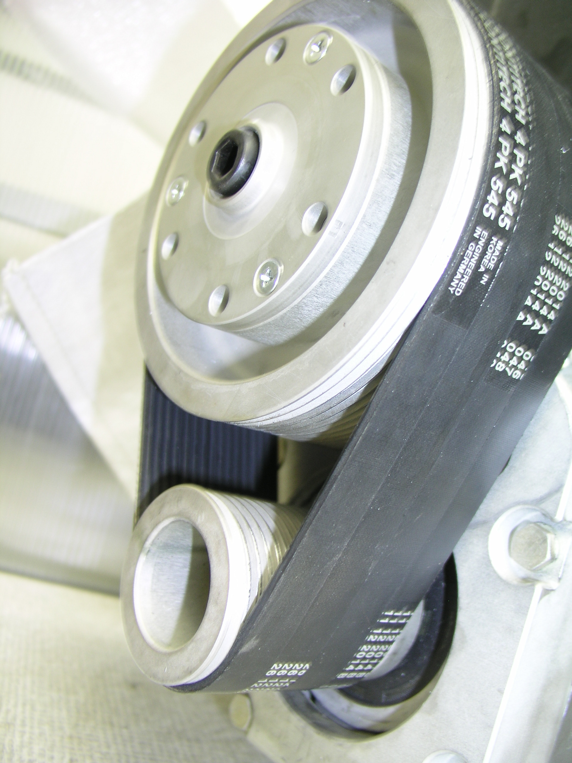

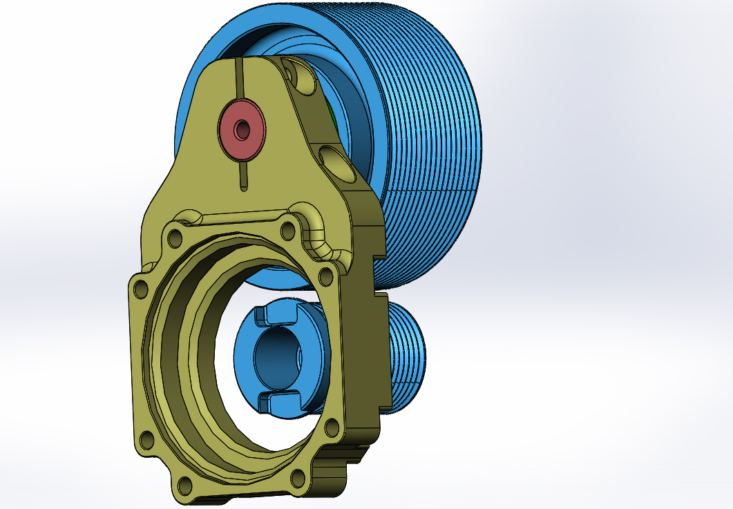

Тоже работа полугодовалой давности.
Авиационный редуктор для моторов малой мощности (до 55 л.с.). Умные люди подсказали, что такое на рынке требуется. Вот я и разработал, изготовил и испытал. Нареканий не замечено. Кроме не сильной технологичности, которая была отдана за увеличение надежности, снижения веса и повышения красоты :)
Все испытания прошли еще летом. Но на рынок так и не выходил. Загрузка станка не позволяла заняться их производством. Все детали делались на 3-х координатном фрезере. Включая канавки под поликлиновой ремень.
Сборка полностью.JPG (5313 просмотров) <a class='original' href='./download/file.php?id=68749&sid=d4cfac0a9d26919bfb17eaa28df894e6&mode=view' target=_blank>Загрузить оригинал (276.61 КБ)</a>
Сборка полностью 2.JPG (5313 просмотров) <a class='original' href='./download/file.php?id=68750&sid=d4cfac0a9d26919bfb17eaa28df894e6&mode=view' target=_blank>Загрузить оригинал (373.86 КБ)</a>
P1010128.JPG (5313 просмотров) <a class='original' href='./download/file.php?id=68751&sid=d4cfac0a9d26919bfb17eaa28df894e6&mode=view' target=_blank>Загрузить оригинал (1005.43 КБ)</a>
P1010130.JPG (5313 просмотров) <a class='original' href='./download/file.php?id=68752&sid=d4cfac0a9d26919bfb17eaa28df894e6&mode=view' target=_blank>Загрузить оригинал (932.05 КБ)</a>
nERV
Сообщения: 1503
Репутация: 624
Откуда: Ульяновск
Re: Тоже похвастаюсь. Один классик говорил это полезно)
Сообщение nERV »
А как на нем ремень натягивается, эксцентриком?
Mex
Сообщения: 60
Зарегистрирован: 14 сен 2015, 22:07
Репутация: 98
Откуда: Самара
Сообщение Mex »
Да. Там эксцентрик на 8 миллиметров. Прям за центральный винт и натягивается. Потом крайними по бокам стопорится.

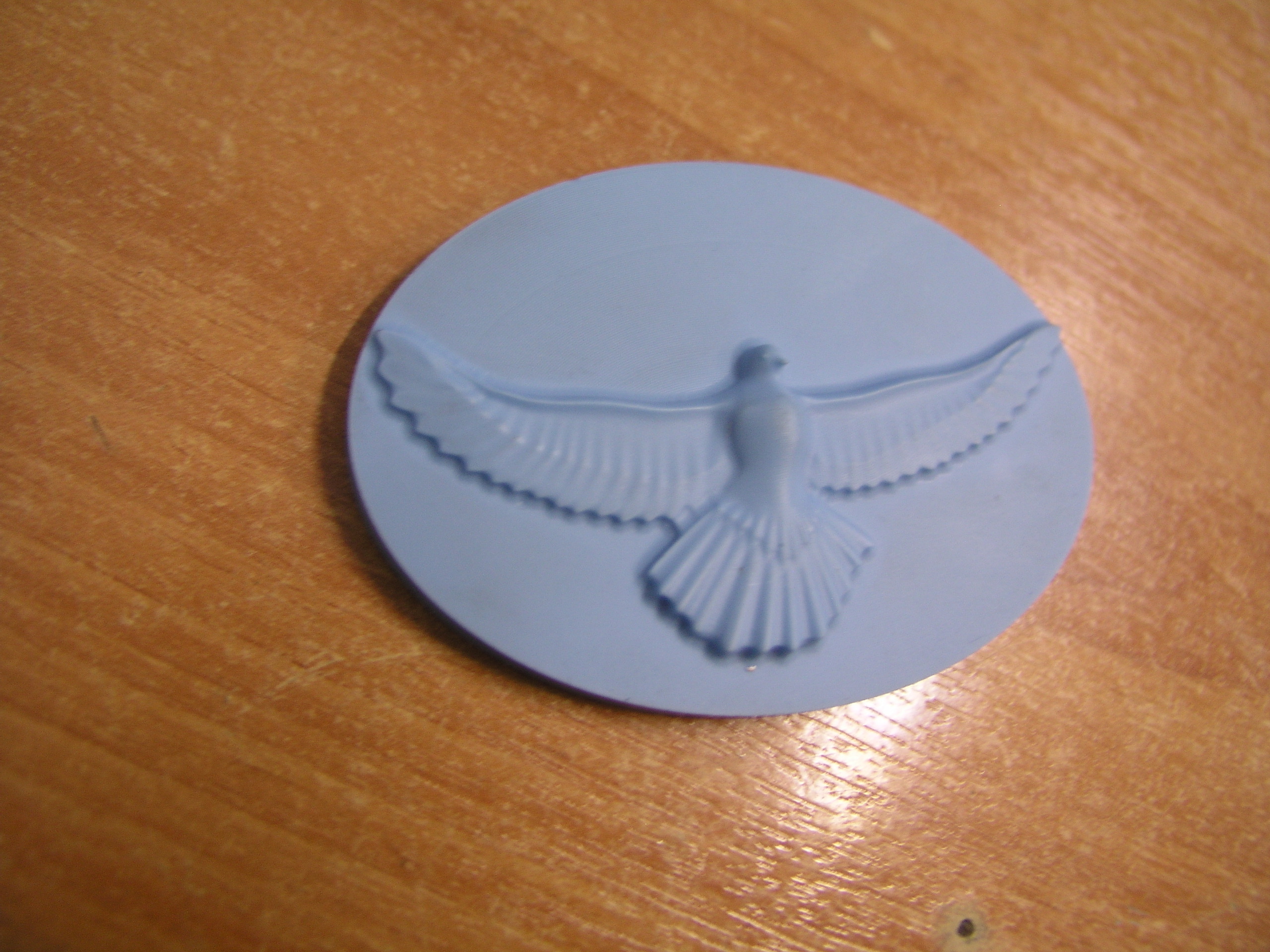

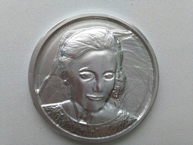

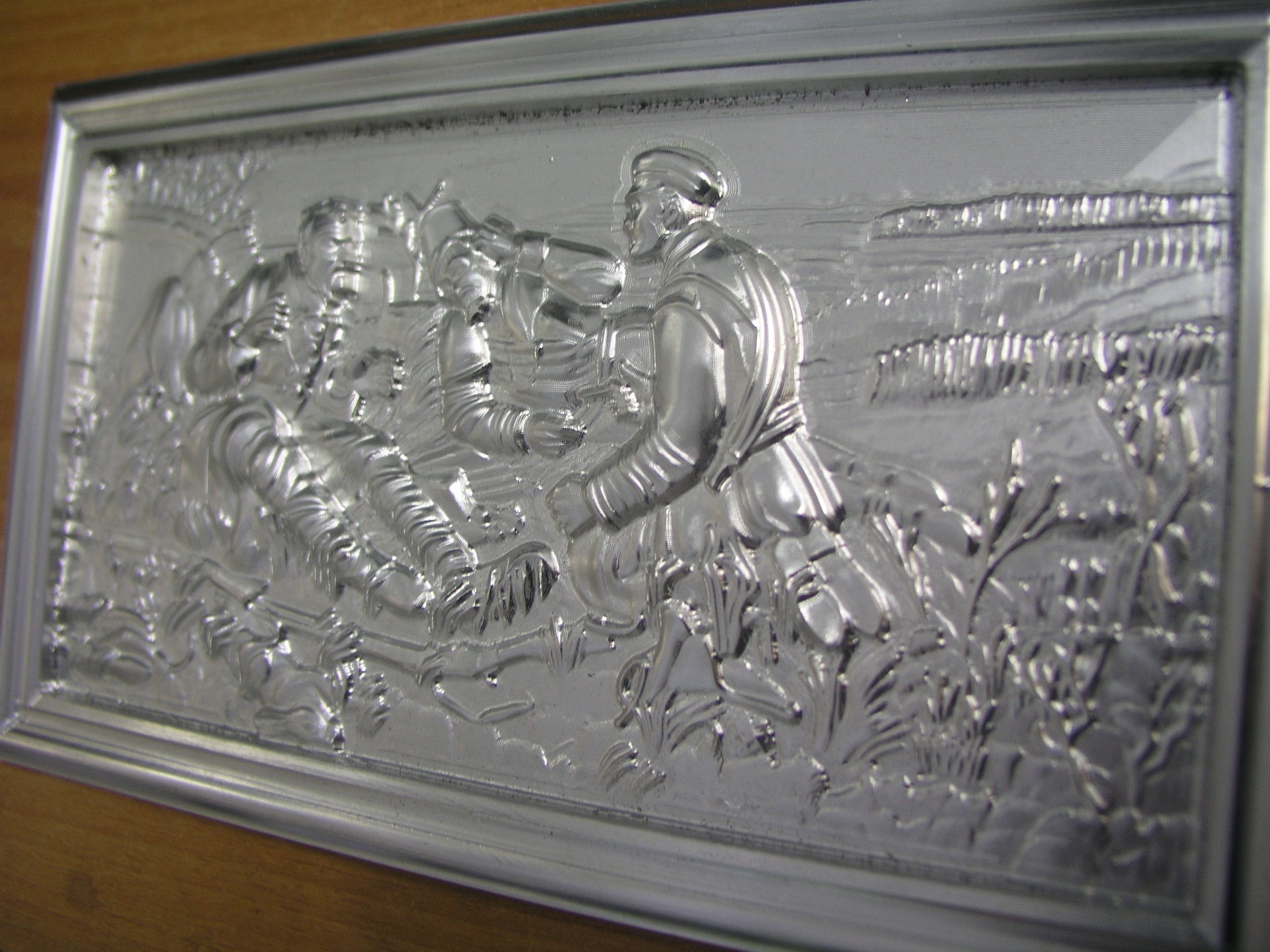

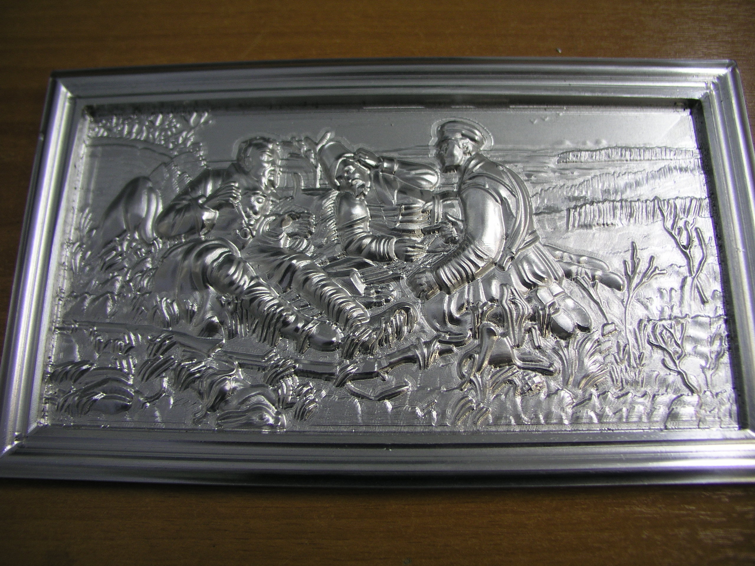

Не так давно увлекся АРТкамом. Началось все с подарка жене на новый год. Хотел сделать ее портрет. Не все получилось так как хотел. Но старался. И портрет в фотошопе сам готовил.
А потом увлекся нашел пару готовых моделей. И ради тяги к всему новому решил изготовить. Делал не в рабочее время, да и времени этого не много было. Так что гровером выглаживать все не стал. Остановился на шаровой двойке. Но в целом тоже ничего получилось. Особенно орлеголубь, или голубеорел :) Делал на искуственном камне. От прошлого заказчика остались куски. С ним получается лучше чем с д16т.
Медальон (4954 просмотра) <a class='original' href='./download/file.php?id=74102&sid=d4cfac0a9d26919bfb17eaa28df894e6&mode=view' target=_blank>Загрузить оригинал (47.32 КБ)</a>
Медальон
Охотники на привале (4954 просмотра) <a class='original' href='./download/file.php?id=74103&sid=d4cfac0a9d26919bfb17eaa28df894e6&mode=view' target=_blank>Загрузить оригинал (1.04 МБ)</a>
Охотники на привале
Охотники (4954 просмотра) <a class='original' href='./download/file.php?id=74104&sid=d4cfac0a9d26919bfb17eaa28df894e6&mode=view' target=_blank>Загрузить оригинал (1.05 МБ)</a>
Охотники
Птичка (4954 просмотра) <a class='original' href='./download/file.php?id=74105&sid=d4cfac0a9d26919bfb17eaa28df894e6&mode=view' target=_blank>Загрузить оригинал (1.07 МБ)</a>
Птичка

Первый раз вижу как святые мужики бухают :) Это нимбы у них вокруг голов?
Coffeein
Сообщения: 2124
Репутация: 291
Сообщение Coffeein »
На троих хорошо вышло.
Mex писал(а):От прошлого заказчика остались куски
За что ты так заказчика-то? :hehehe:
Кстати, фотографировать блестящие предметы - задача не из простых.
Mex
Сообщения: 60
Репутация: 98
Откуда: Самара
Сообщение Mex »
Ну почему сразу бухают? Просто отдыхают. И во фляге может быть и чай :)
А на счет заказчика - пришлось пустить. Времена тяжелые. А долги нужны отдавать :)
Про клиента шучу конечно. Немного карму себе осветлю. Хороший человек. И работать с ним легко.
