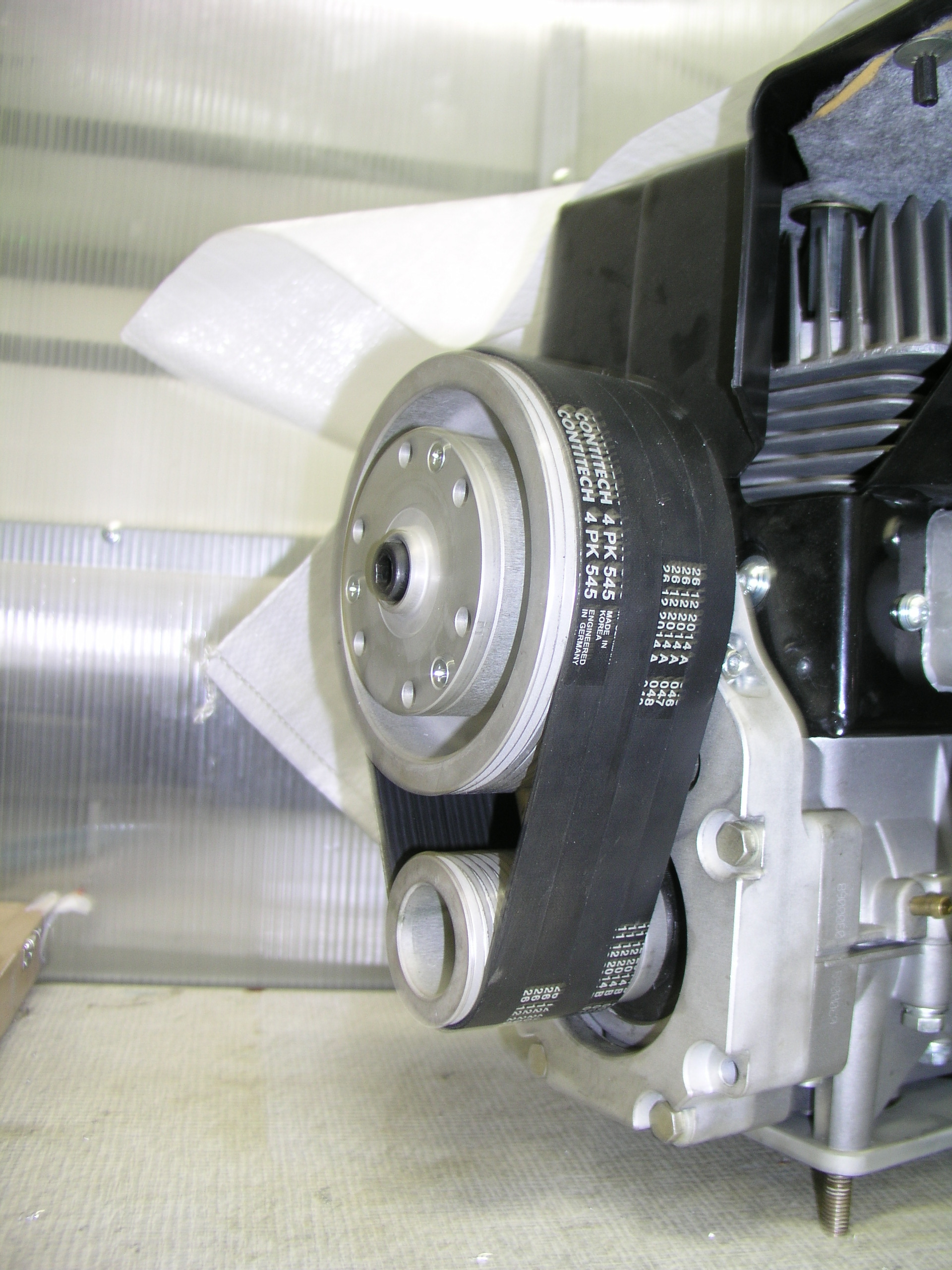

Тоже работа полугодовалой давности.
Авиационный редуктор для моторов малой мощности (до 55 л.с.). Умные люди подсказали, что такое на рынке требуется. Вот я и разработал, изготовил и испытал. Нареканий не замечено. Кроме не сильной технологичности, которая была отдана за увеличение надежности, снижения веса и повышения красоты :)
Все испытания прошли еще летом. Но на рынок так и не выходил. Загрузка станка не позволяла заняться их производством. Все детали делались на 3-х координатном фрезере. Включая канавки под поликлиновой ремень.

А как на нем ремень натягивается, эксцентриком?

Да. Там эксцентрик на 8 миллиметров. Прям за центральный винт и натягивается. Потом крайними по бокам стопорится.
