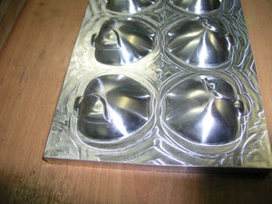

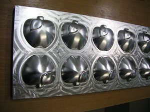

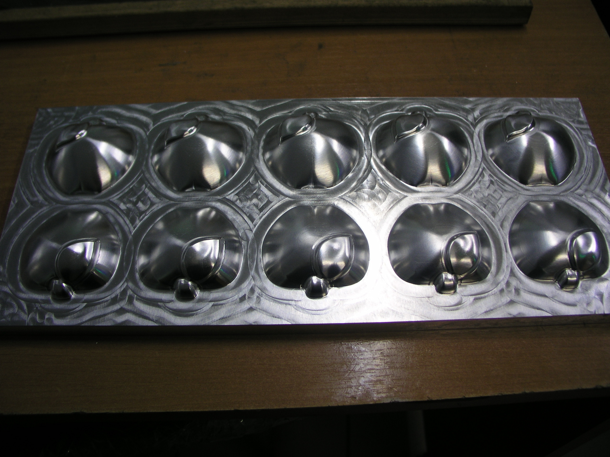

Одна из интересных последних работ. Здесь все полностью мое, от эскиза яблока с листочком с последующим моделированием до изготовления.

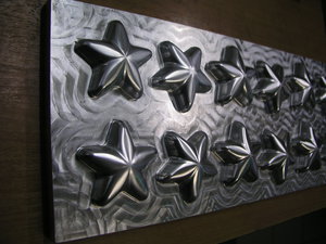

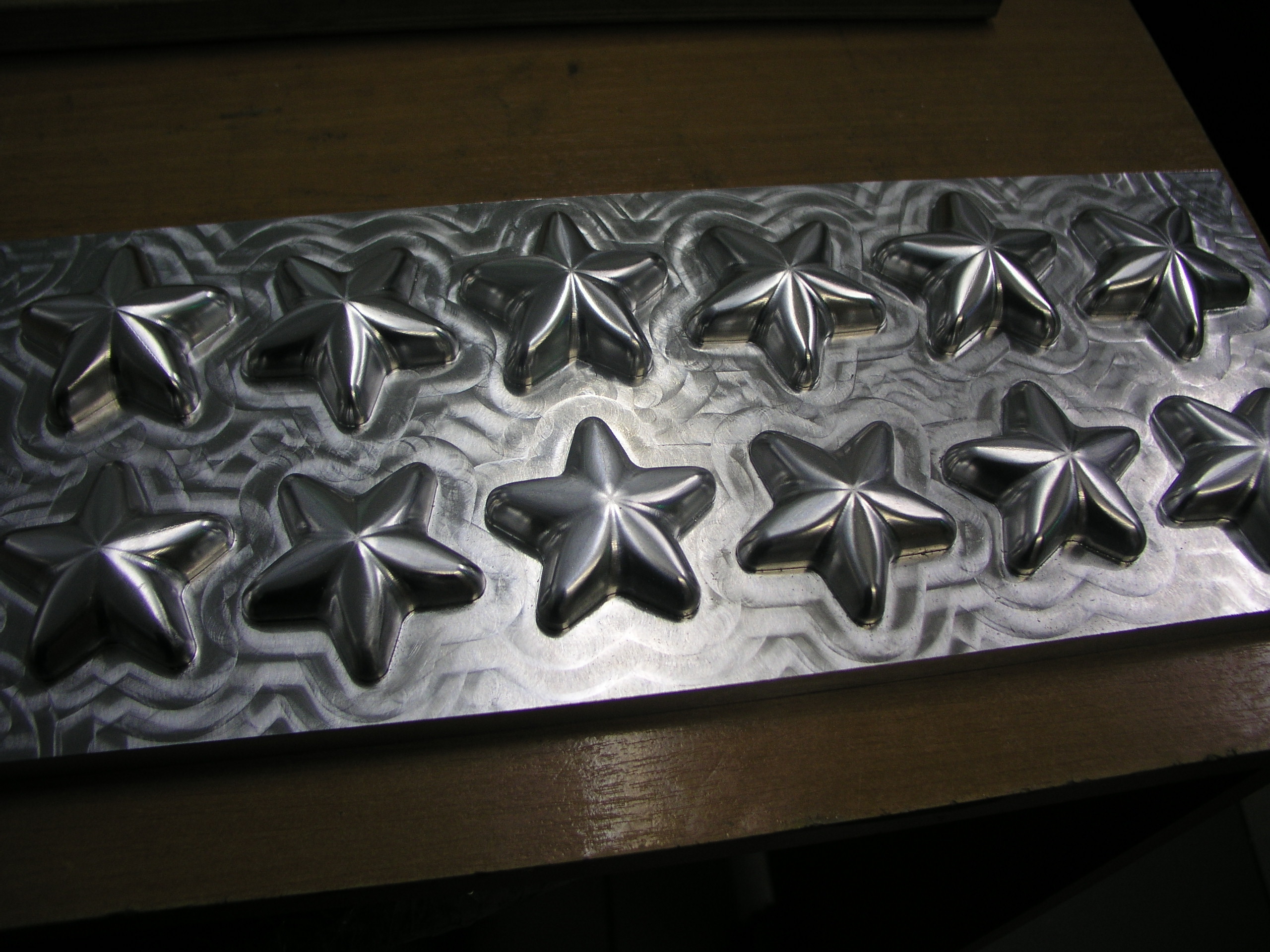

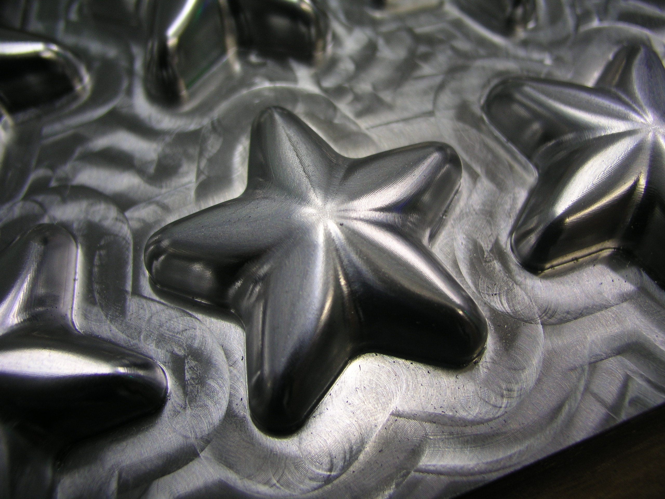

Здесь уже делал по готовому двухмерному эскизу. Оставалось только 3д модель сделать и программу написать.

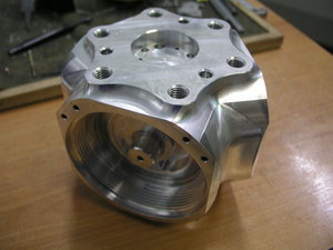

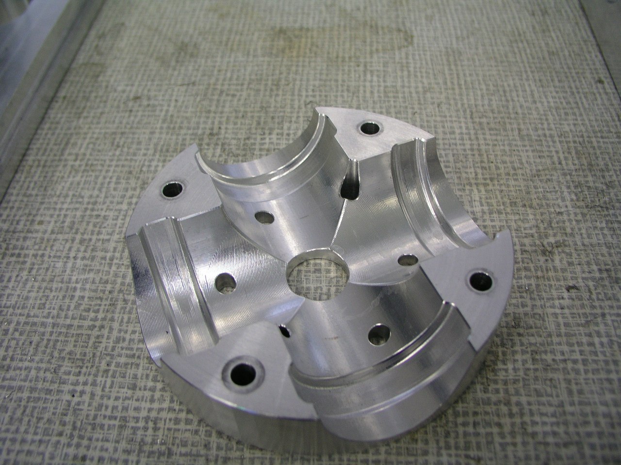

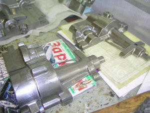

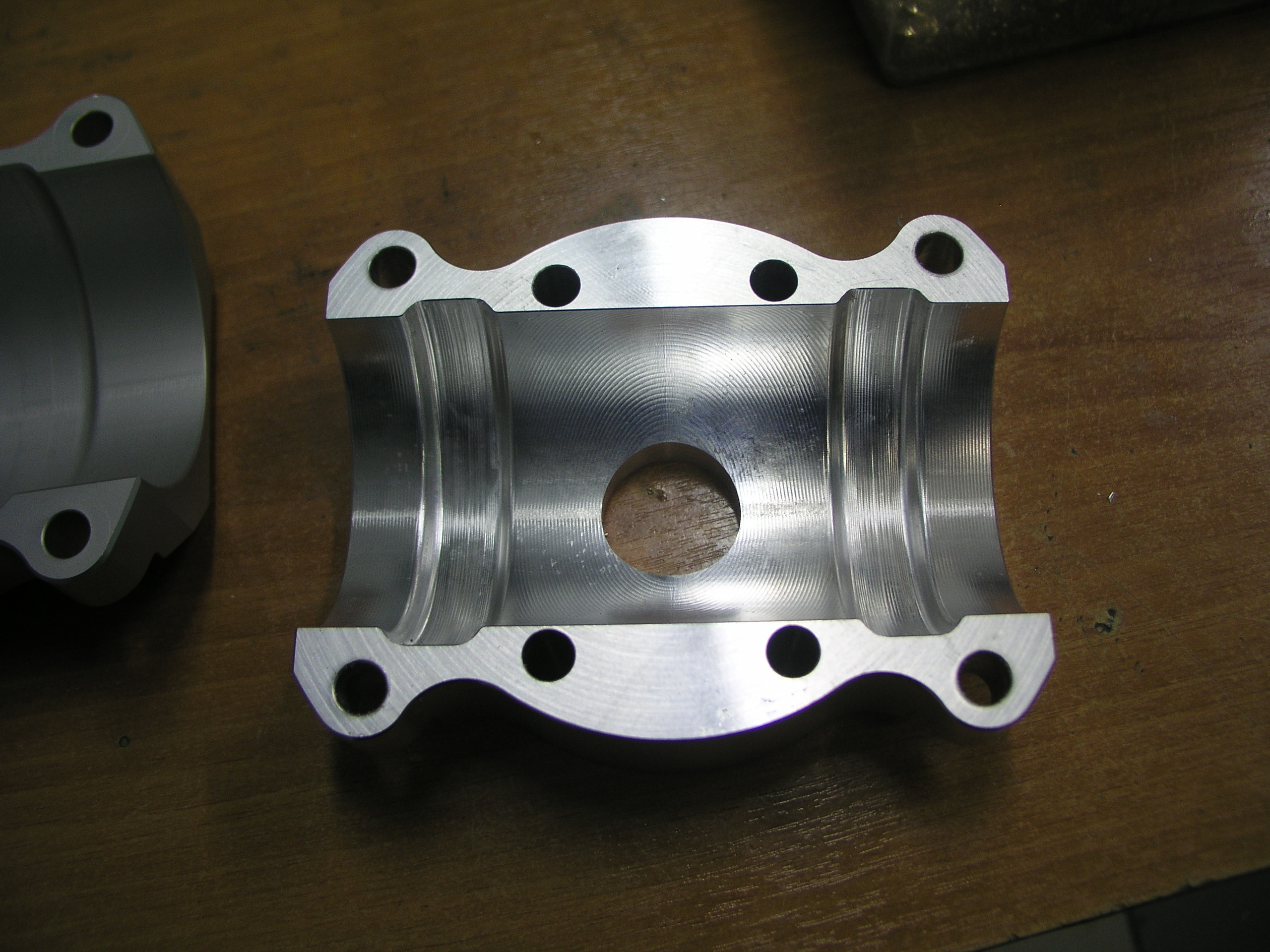

А это серийные изделия. Ступицы для воздушных винтов. Варианты от 2-х лопастных до 6-ти. И в нескольких видах исполнения под разные лопасти и аппараты.

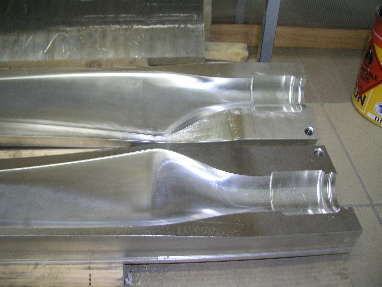

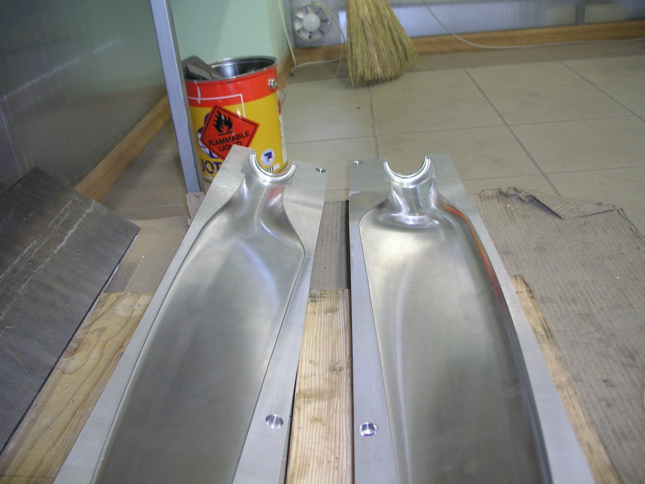

А это матрица для лопастей. Длинна матрицы - 1100 мм. Рабочий ход станка 710 мм. Пришлось заморачиваться с переустановкой. Получилось с еле заметной ступенькой (по ощущениям около 0,01 мм).

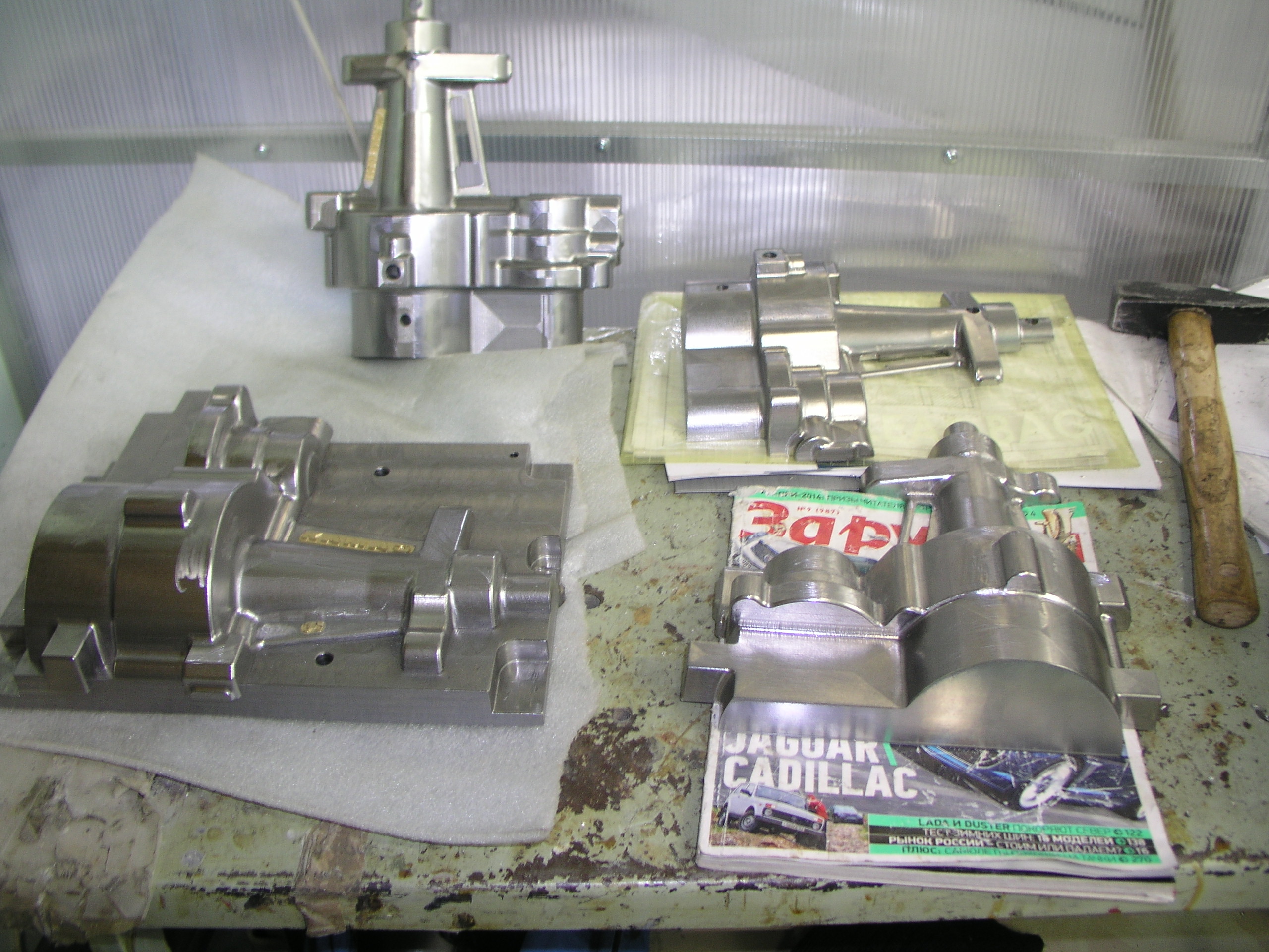

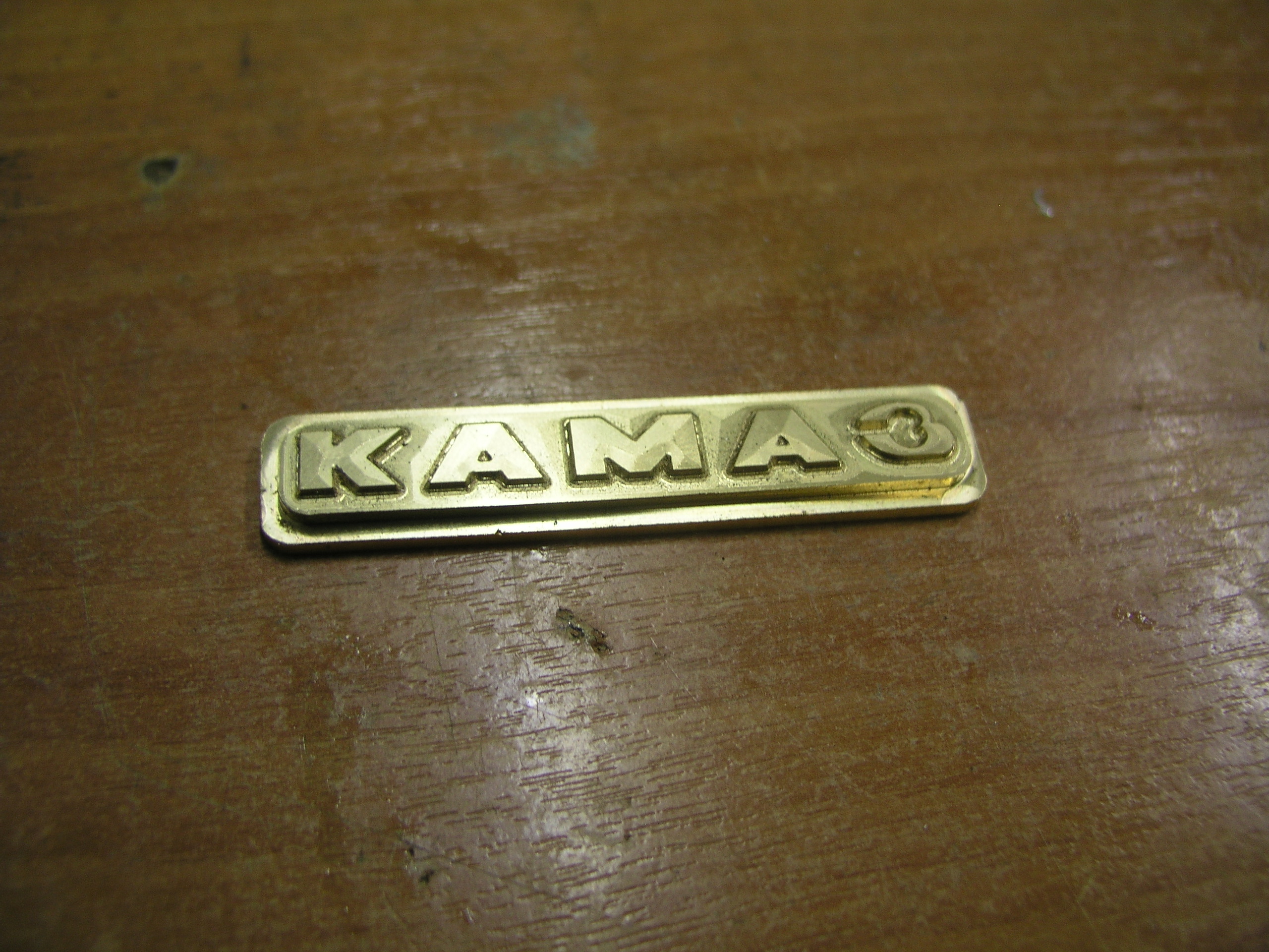

А это матрицы для литья в ХТС. Сталь 45. Вставки из латуни.

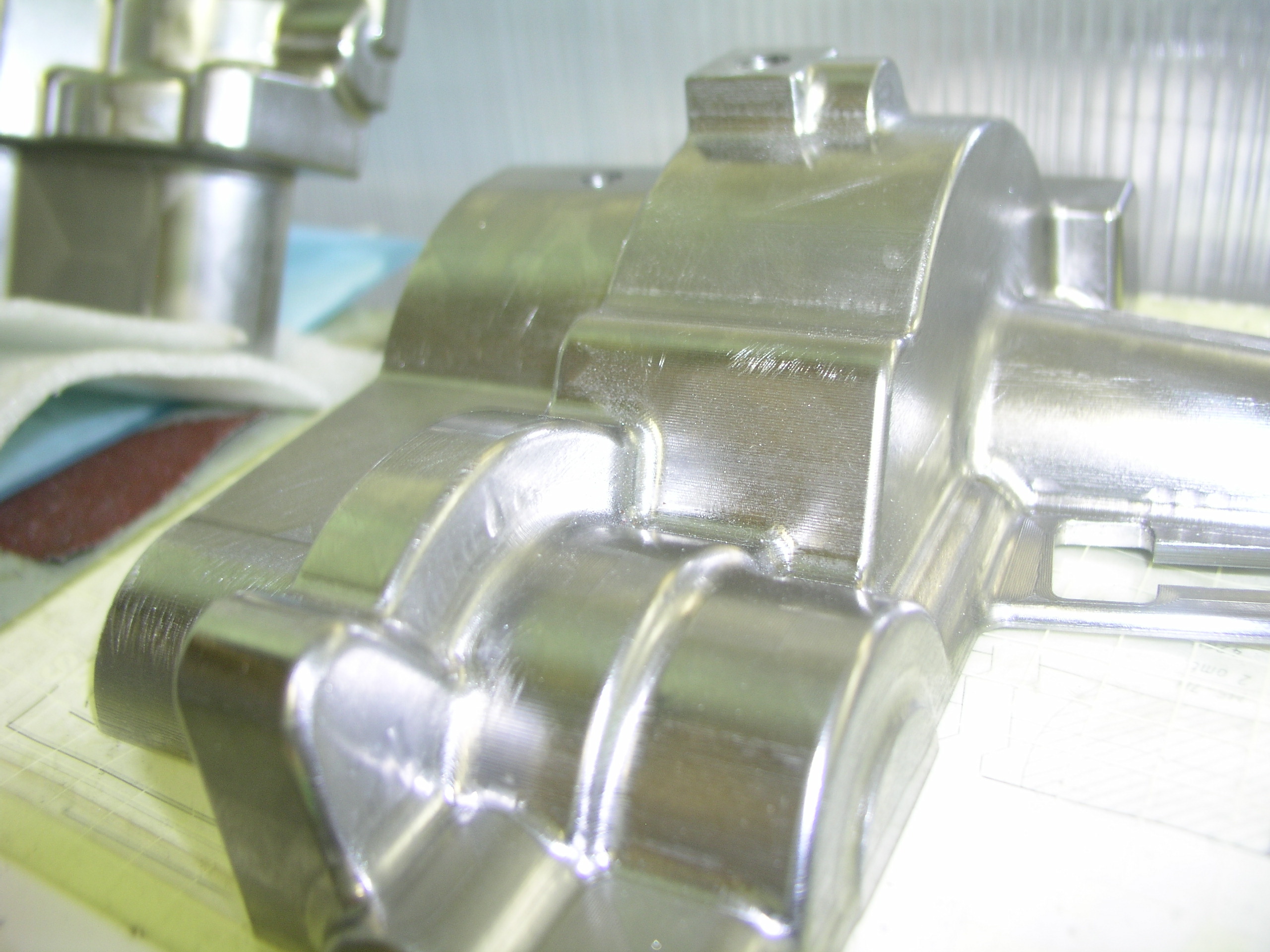

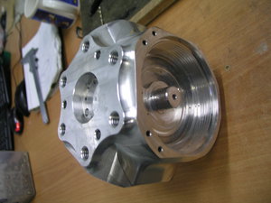

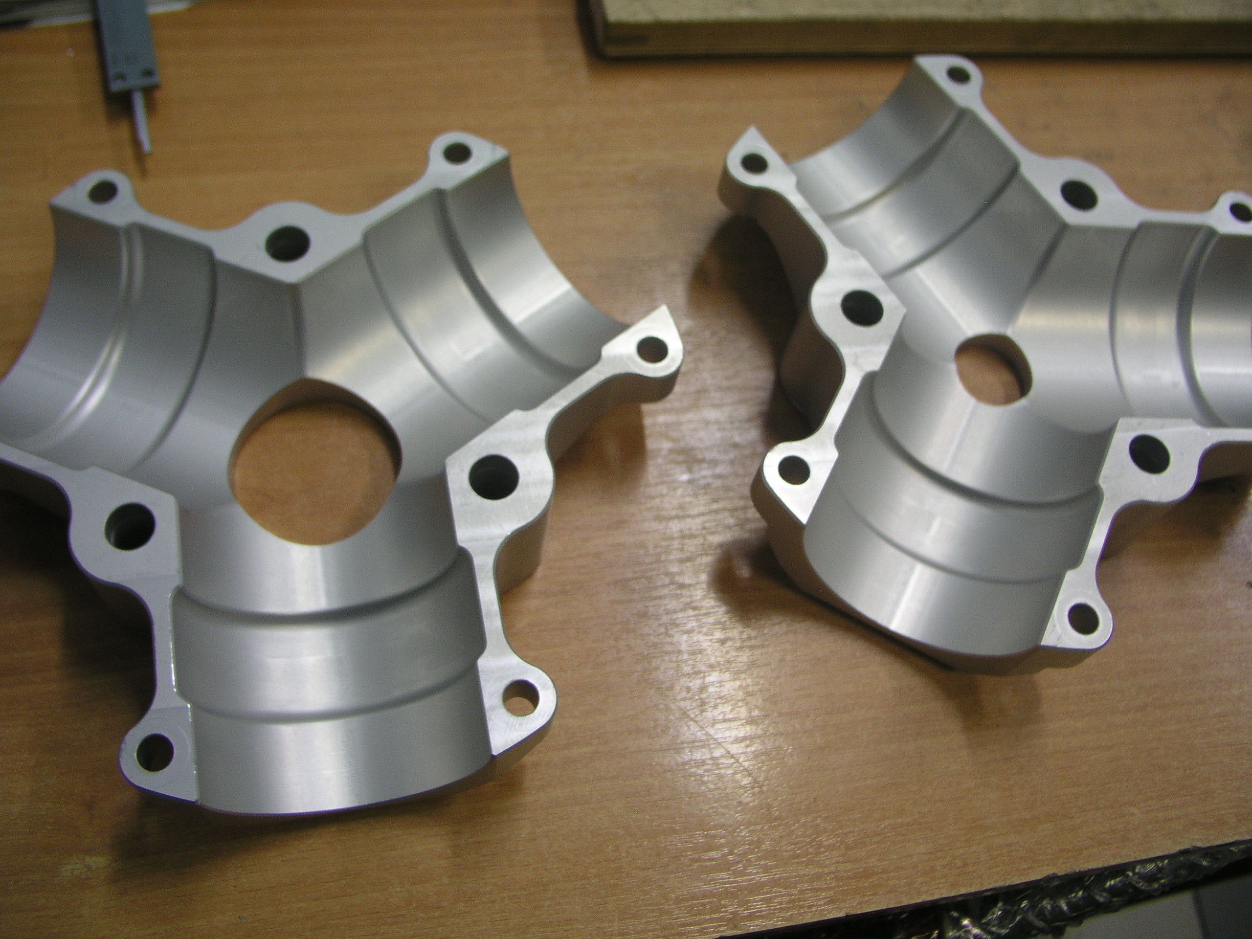

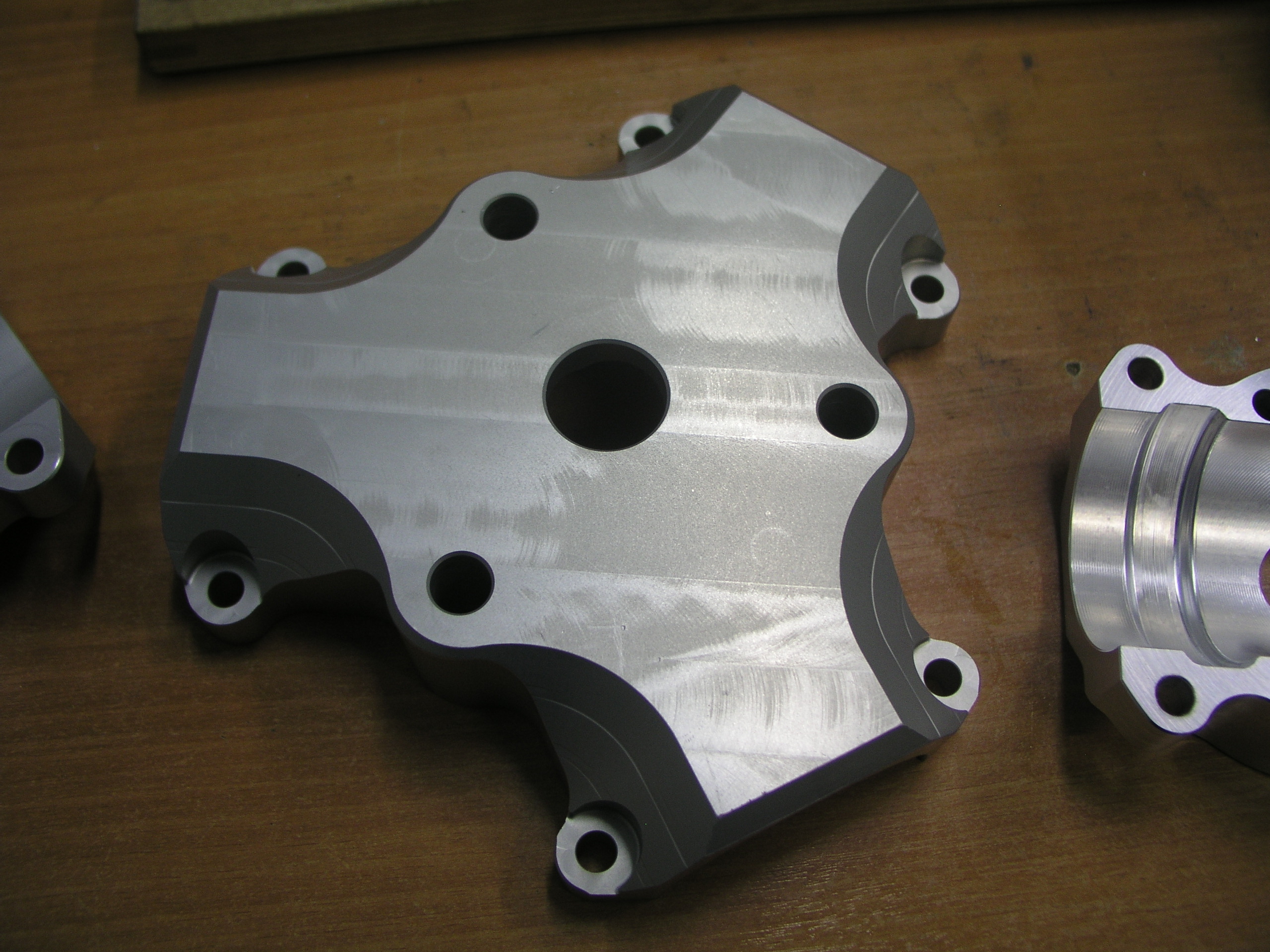

А это ступица винта изменяемого шага (ВИШ). Новое выпускаемое изделие. Это уже третья версия. Вторая налетала более 300 часов на испытаниях. Изготовленные уже 3 готовых винта этой версии и прошли облет на самолетах знакомых. Сейчас выходим на открытый рынок (в России одни из единственных производителей).
Да, материал почти на всех изделиях Д16Т. Станок у нас 3-х осевой Хаасенок. Для данной ступицы очень жесткие допуска. Пришлось мудрить оснастку.

Да, может кому будет интересно. Все шаровые фрезы у нас для стали. Только концевые в основном для алюминия, так как при хороших подачах случался наклеп. Фрезы просто какие есть под боком. Но при правильных режимах шариками получается поверхность как на верхних фото. На ступице поверхность специально загрубили, так как изделие серийное и нужна скорость. А за счет небольших канавок лопасть еще лучше держится.
