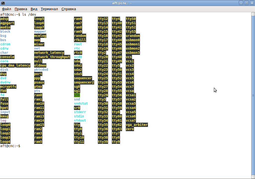

Re: Как найти адресс LPT в Linux?
ls /dev
и вывод сюда.
Воть:
1.png (6340 просмотров) <a class='original' href='./download/file.php?id=1576&mode=view' target=_blank>Загрузить оригинал (107.63 КБ)</a>
Хммм... lpt нет :). Может это из-за того, что драйвера нет.
Но сейчас прошвырнулся по нету, народ пишет, что просто выставляется адрес из lspci -v, (у них был 0х1000) и все заработало.
ЗЫ в 0x2400 ты ставил английскую икс, а не рускую хэ?

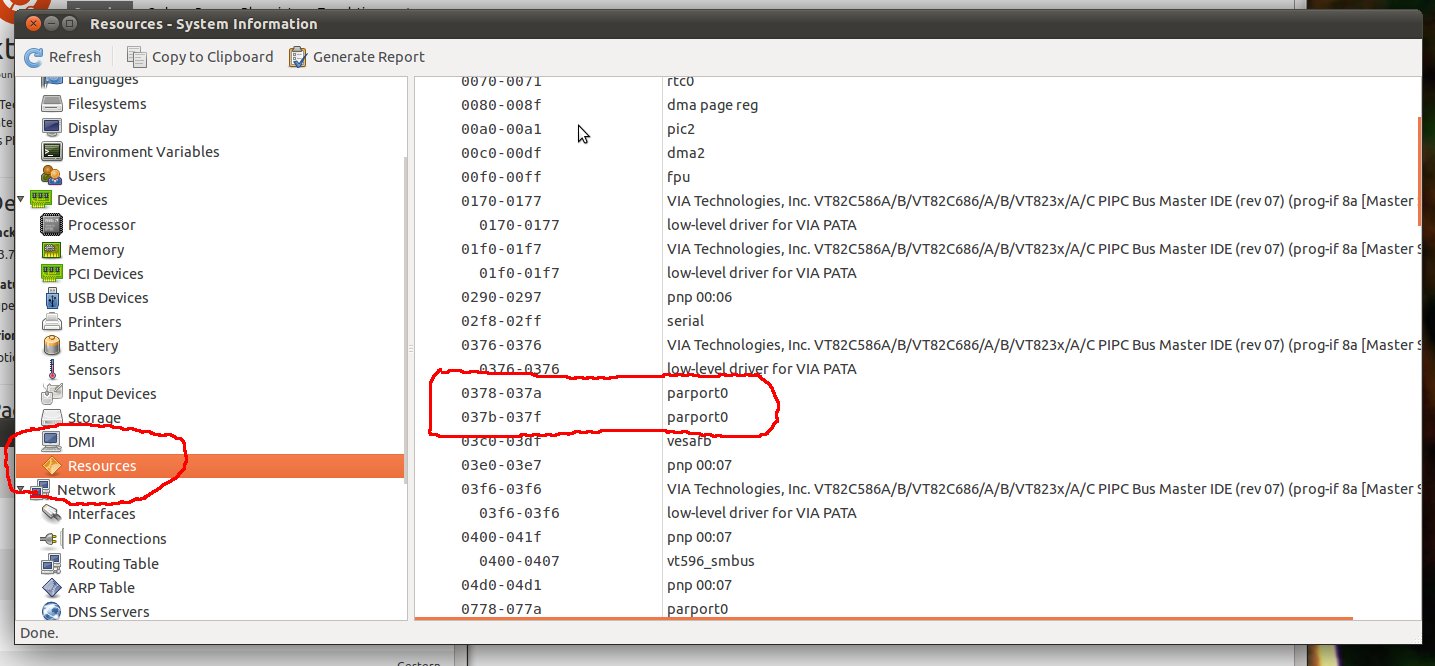

Сообщение sandman »
Чтобы найти адрес парпорта можно поставить hardinfo и посмотреть там:
hardinfo.jpg (6328 просмотров) <a class='original' href='./download/file.php?id=1577&mode=view' target=_blank>Загрузить оригинал (136.96 КБ)</a>
Хммм.... интересно, откуда hardinfo этот адрес берет. Обычно все такие gui-шные программки просто примочки к консольным.
