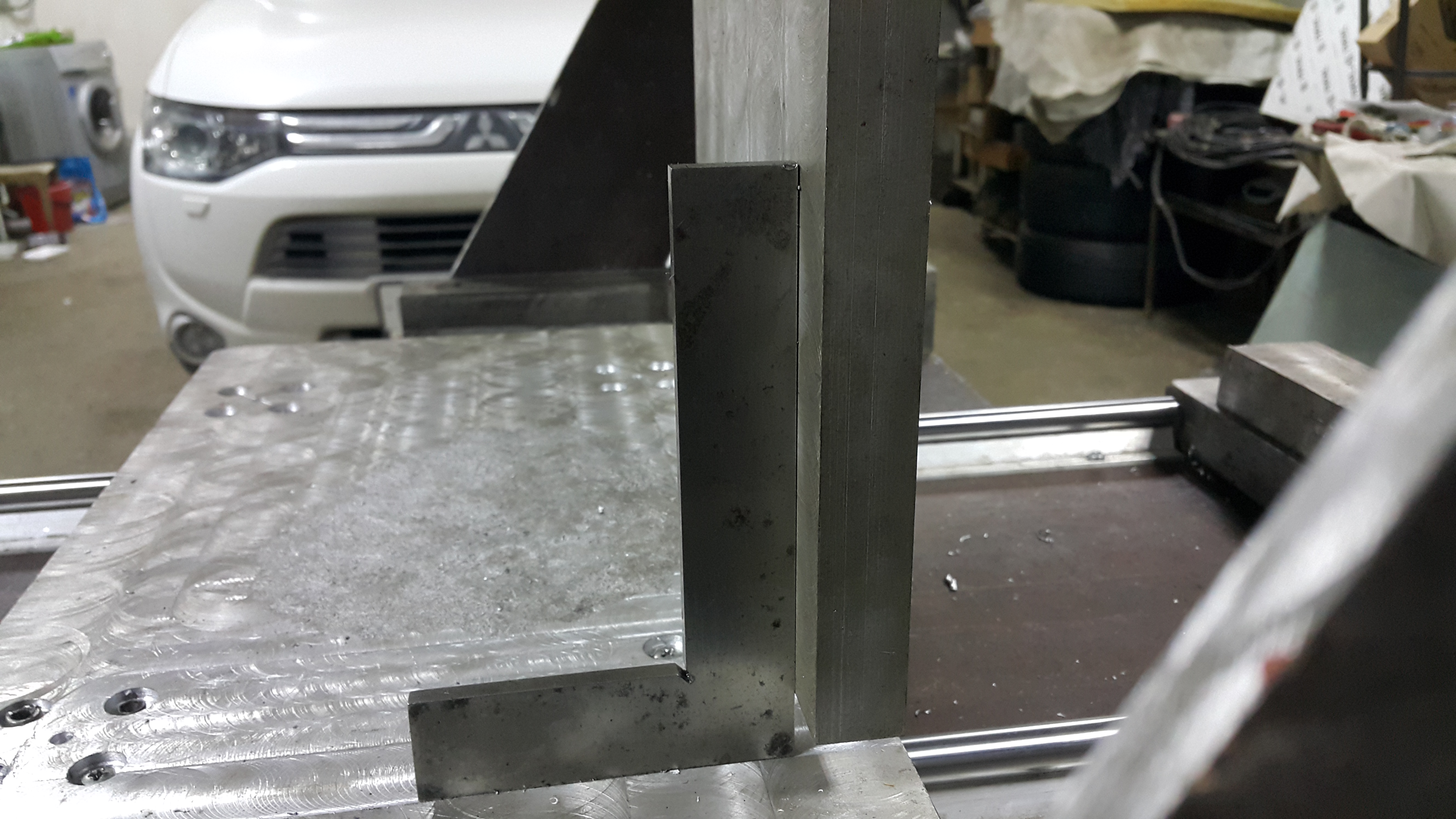

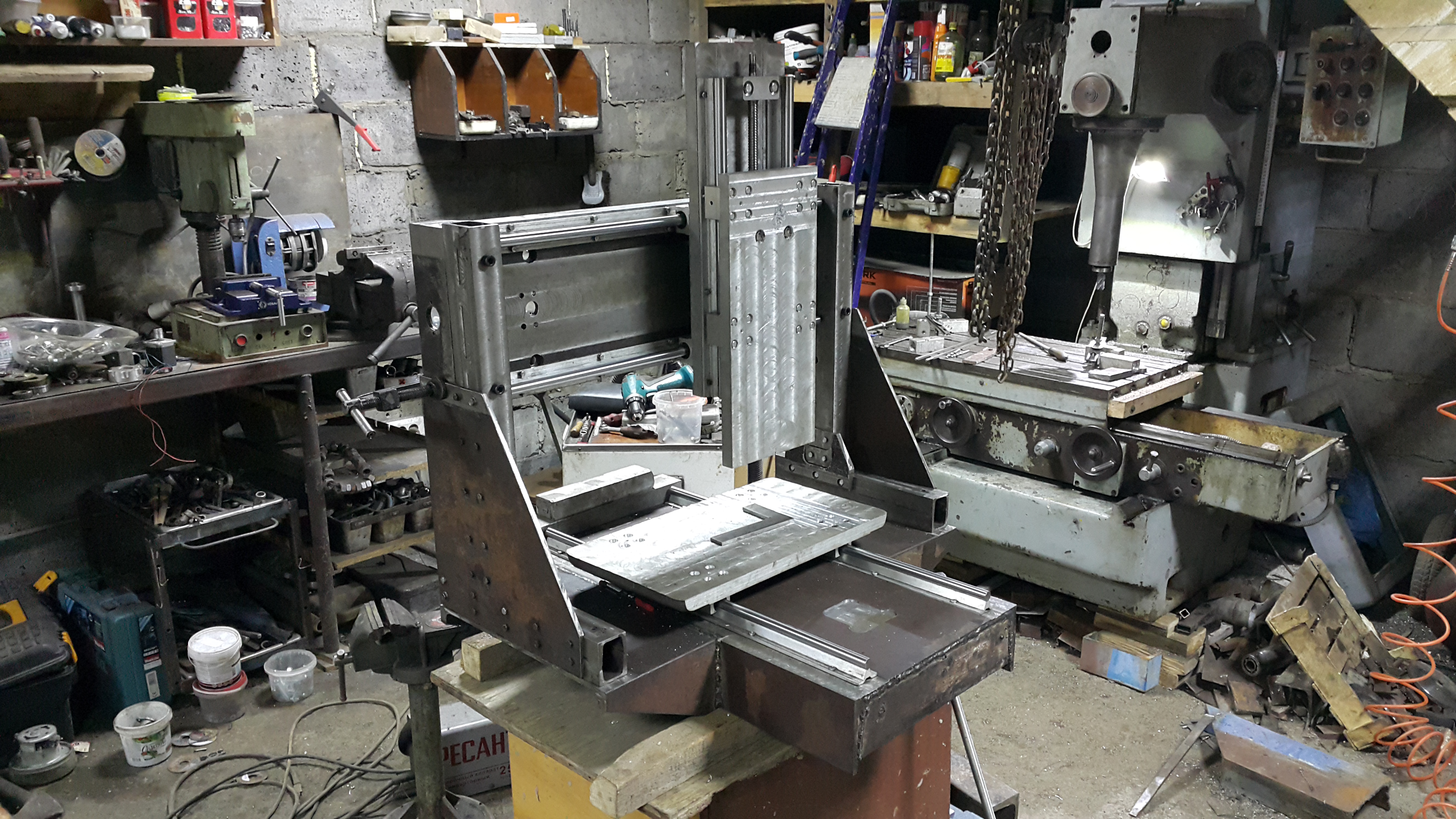

Еще один вечер прошел возле станка :-). Прикрутил стойки к перемычке Х.
20170407_225633.jpg (4239 просмотров) <a class='original' href='./download/file.php?id=108341&mode=view' target=_blank>Загрузить оригинал (4.79 МБ)</a>

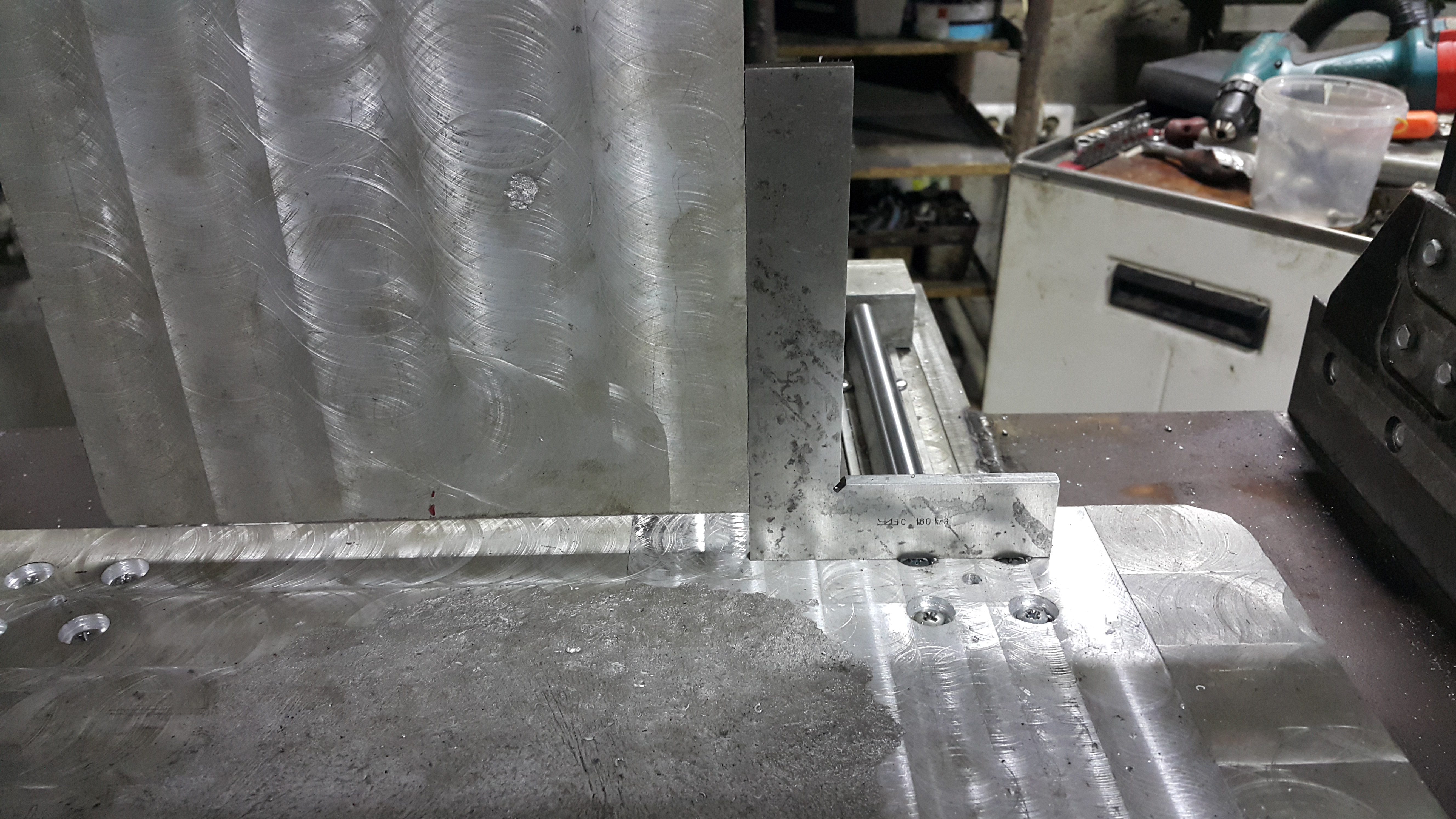

Специально кусок стола прогнал на фрезере для замера геометрии. Так вроде гуд
20170407_230036.jpg (4239 просмотров) <a class='original' href='./download/file.php?id=108342&mode=view' target=_blank>Загрузить оригинал (4.43 МБ)</a>
А так нет
20170407_230127.jpg (4239 просмотров) <a class='original' href='./download/file.php?id=108343&mode=view' target=_blank>Загрузить оригинал (3.67 МБ)</a>
Правда стойки к станине не прикручены :)

Шпиндельная (подвижная ) плита Z на вид 16 мм
Если по алюминию,то будет гнутся о нижнюю каретку. Или ставят шпиндель выше (ближе или на каретки) или ребра на плиту хотя бы те же 16мм толщиной. Ваще не лишним будет.Ну это если шпиндель цилиндрический.
Жалко стальной потенциал будет угробить.
А деревяшки будет резать аж бегом :good:
Тоже начинал с валов на опорах.Если копеечные каретки ,то люфты страшные(в районе 0,3-0.5 а то и 1мм ).Есть каретки с натяжением подшипника(болтик сбоку корпуса),малость спасает.

Алюминий самолитье 23 мм на последних фото калиброваный уголок 30 мм ширина, каретки по Х и У дешванские но с болтиками сверху и сбоку, когда с китая пришли вместе с рельсами думал что хорошие, а когда на станок начал устанавливать понял что г... полное геометрия никакая у них, даже мысль есть самому изготовить, по Z более менее сносно. А по хорошему менять все конечно надо, качественный только винт по Z. Длину плиты по Z в планах уменьшить но пока на руках шпинделя нет не буду, за ребра да спасибо подумаю над этим запущу а там посмотрим, подпись то не просто так... :hehehe:
Сходил померил, исправил размеры :roll:

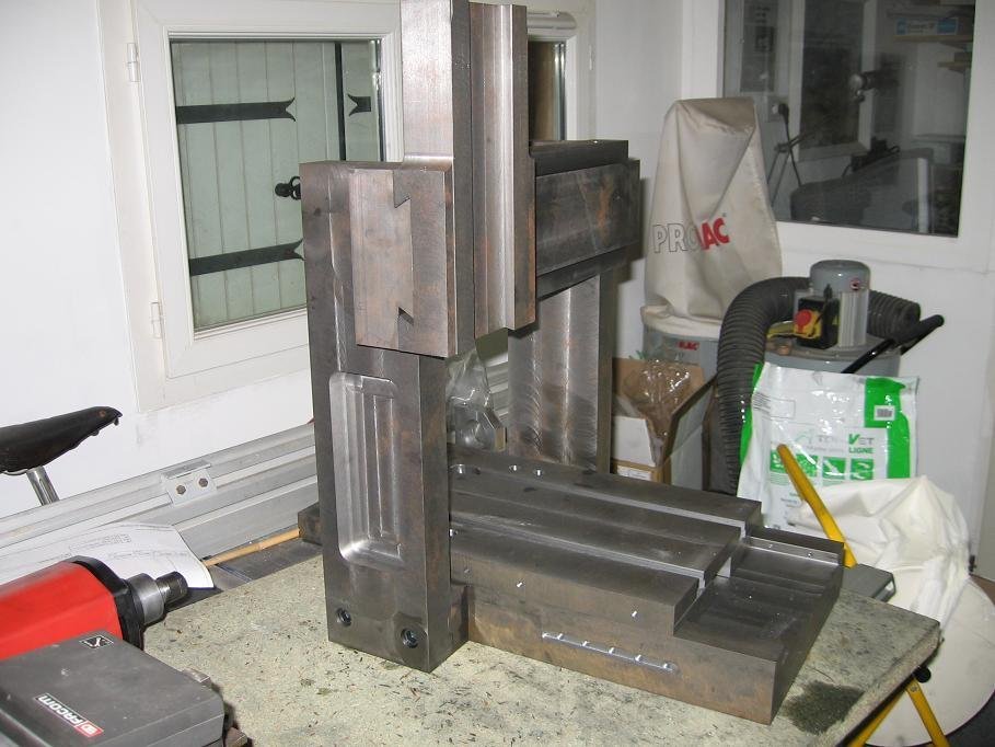

Да,на таких рельсах о жесткости для цветнины говорить сложно
Так что дорогу осилит идущий и не исключено ,что через годик мы увидим что -то вроде этого (фото)
Собрав то ,что есть,можно будет на нем уже випилить ,допустим,и другую Z
CN2 053a.JPG (4146 просмотров) <a class='original' href='./download/file.php?id=108389&mode=view' target=_blank>Загрузить оригинал (97.07 КБ)</a>

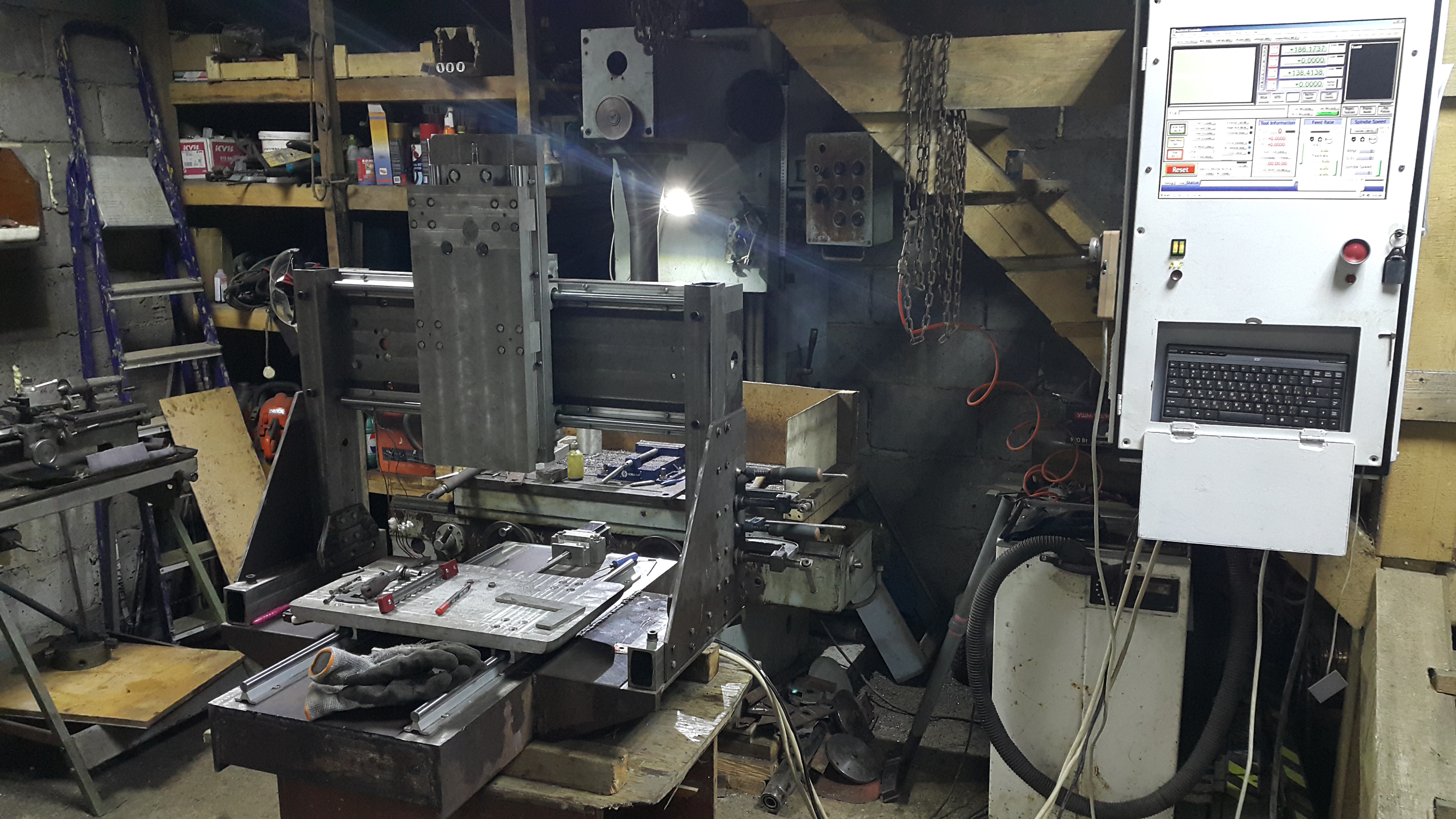

Не выдержал подключил движки, погонял, ползает как таракан, печаааль, не надеялся конечно.... менять швп нужно на 1610

Pin писал(а):Не выдержал подключил движки, погонял, ползает как таракан, печаааль, не надеялся конечно.... менять швп нужно на 1610
А почему движки не поменять?
Pin
Сообщения: 58
Зарегистрирован: 17 апр 2015, 20:44
Репутация: 36
Настоящее имя: Николай
Откуда: Где-то за Уралом
Re: ЧПУ фрезер по алюминию 520х400
Сообщение Pin »
Движки то вроде крутят, швп 1204 (

Pin писал(а):Движки то вроде крутят, швп 1204 (
Думал что стоят 1605

1605 по Z даже на первой версии станка бегала неплохо :rail:

Или тяжко будет 57 движкам 1610 швп крутить?

Pin писал(а):Или тяжко будет 57 движкам 1610 швп крутить?
Ну у шаговиков чем меньше скорость тем больше момент. А так считать нужно.
