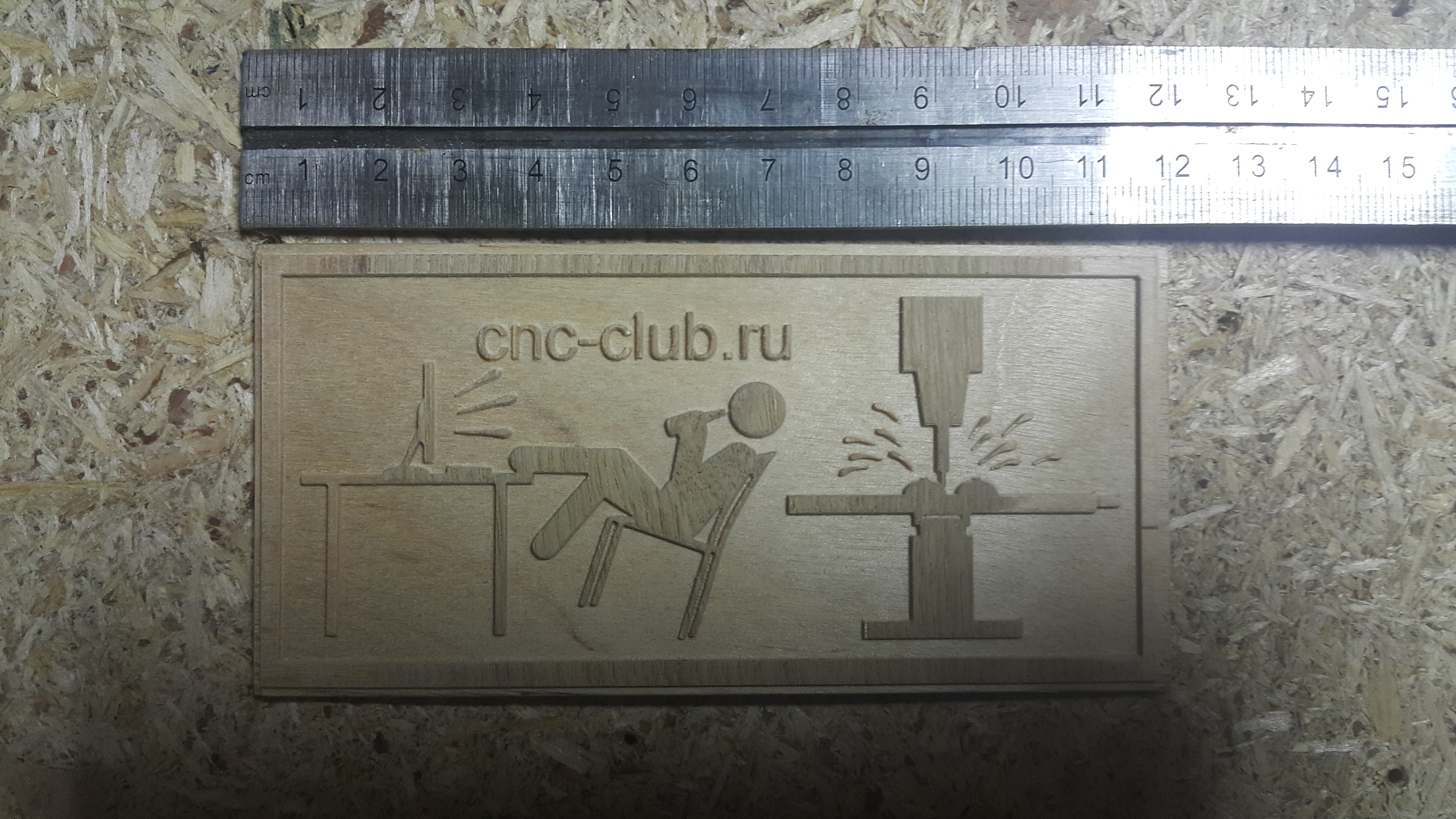

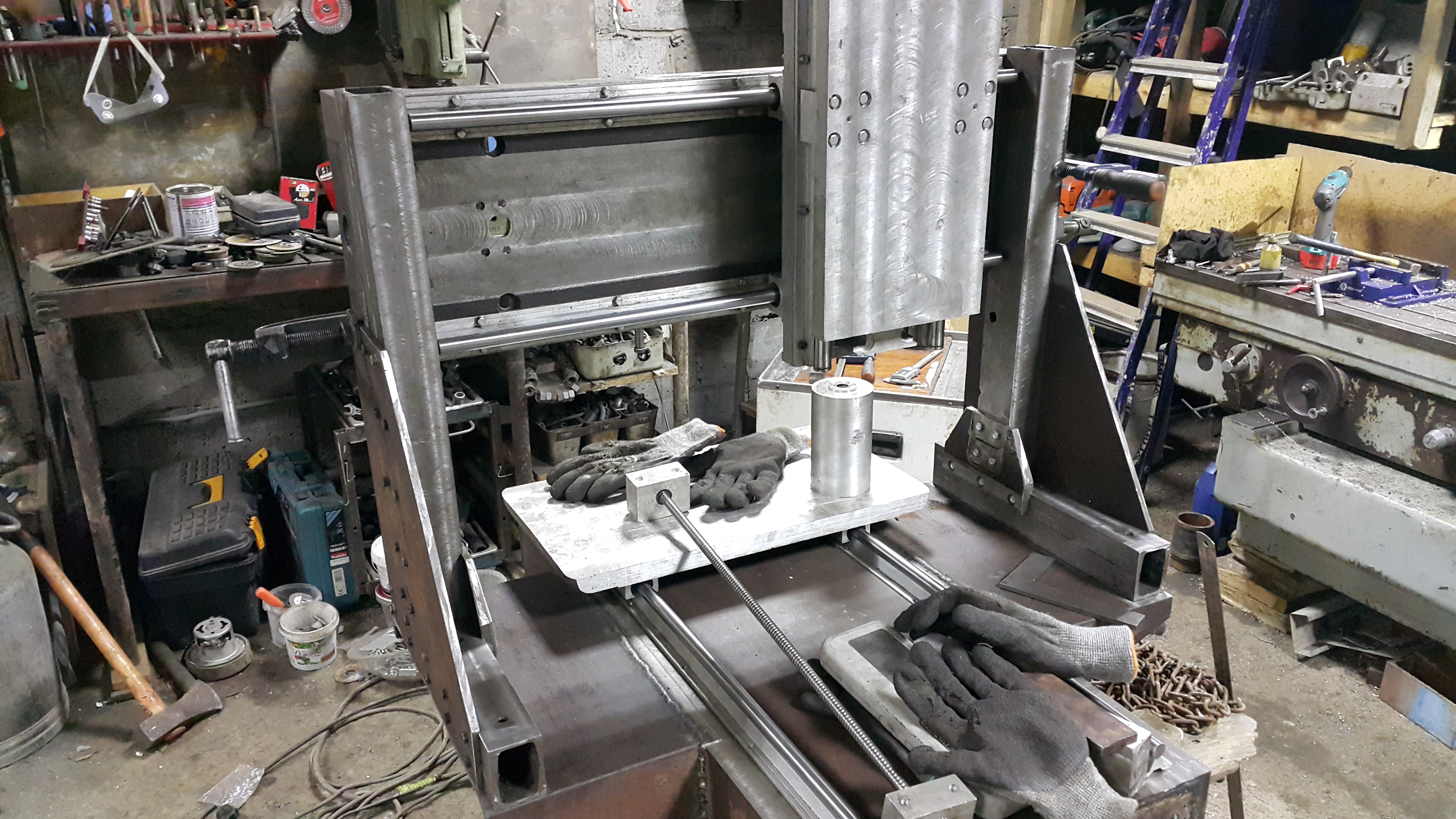

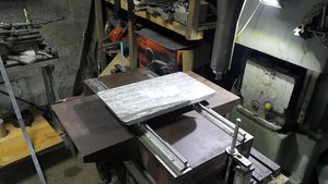

Сделал себе подарок на ДР, запустил монстра. Первым делом запилил логотип форума, :D, много еще работы конечно, но невтерпеж... :hehehe:

голова неподвижная, перемещается стол? пробовал ли уже по алюминию?
как дела с повторяемостью конструкции?

Да, голова только по Z перемещается, алюминий пока не пробовал, повторяемость не проверял, но 2,5 часа станок пилил на максимуме, не сбился. А вот и видео загрузилось: https://www.youtube.com/watch?v=08I22OWDBQQ, https://www.youtube.com/watch?v=35u9Q-GGCnI

повторяемость - я именно про конструкцию. "по алюминию" он станет после успешных испытаний на алюминии)
а почему выбрал именно такую конструкцию (с неподвижным порталом)
(вообще любопытно, как их считают? просто сравнивают вес портала и возможный вес стола с деталью? и что тяжелее - то и оставляют неподвижным?)

Неподвижная z позволяет достичь более жесткой конструкции плюс меньшие расходы на электронику и, швп так как возможны перекосы портала их нужно ставить две со всеми вытекающими. ) По испытанию согласен, но станок задуман именно для работы с алюминием отсюда и позиционирую его как описал, пробные прогоны в ручном режиме пробовал, режет но фрезер жалко, нужен специализированный, думаю над этим). Про повторяемость: особо сложных элементов нет, что-то можно облегчить, некоторые вещи выполнены на специально купленном по случаю вертикально-расточном ), а также плазморезом, но их можно заменить Китаем и шлифмашиной ). В основе швеллер 260 мм усиленный, отсюда вес и инерционность, небольшие скорости, швп по Х и У 12 по Z 16, рельсы Х и У 16 Z 20, движки ХУ 57 3А, по Z точных данных нет 80 примерно 176 ватт 60 вольт. Контроллеры на tb6600 1/8 но есть самодельные на микрочипе) , mach3.

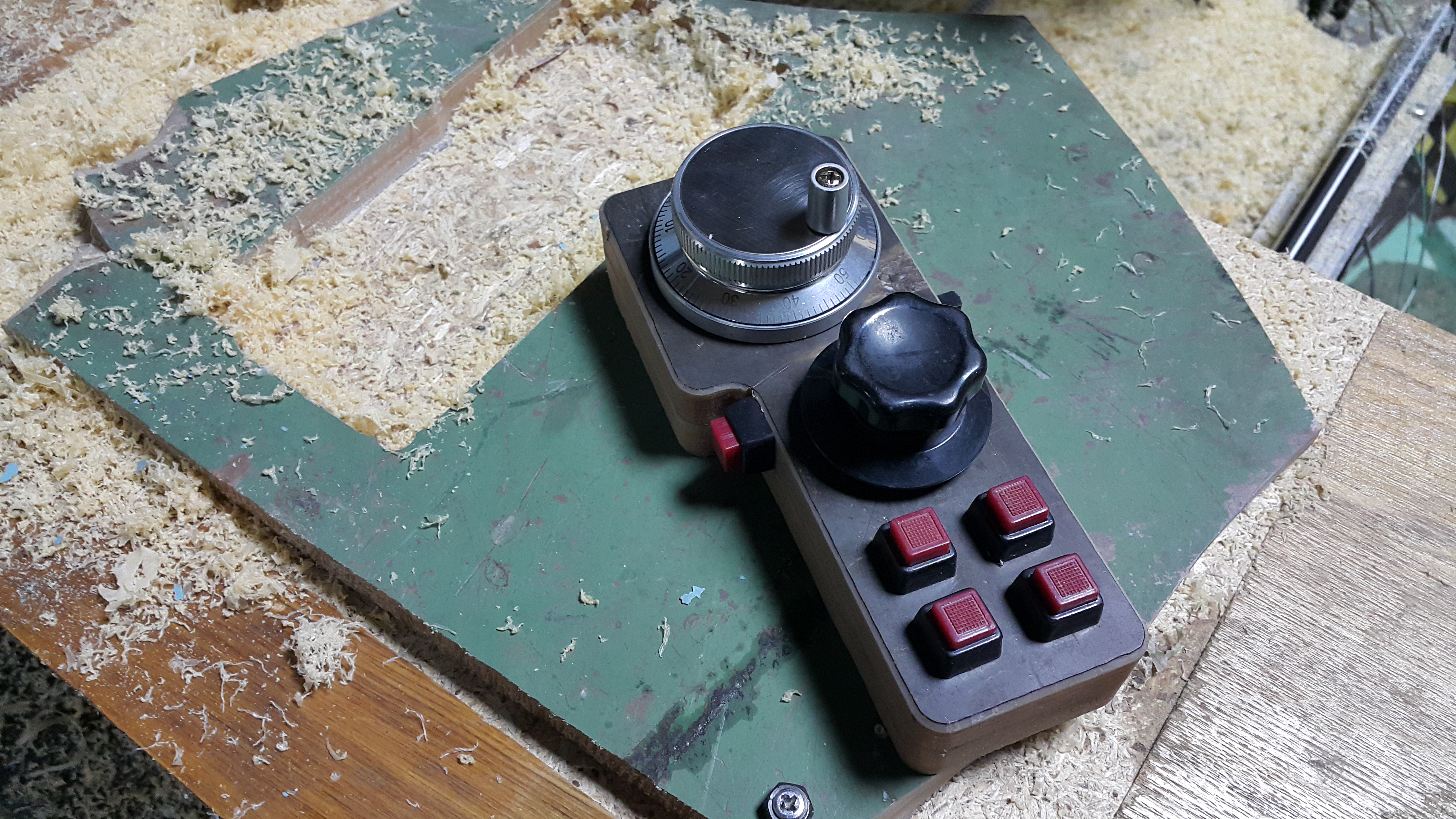

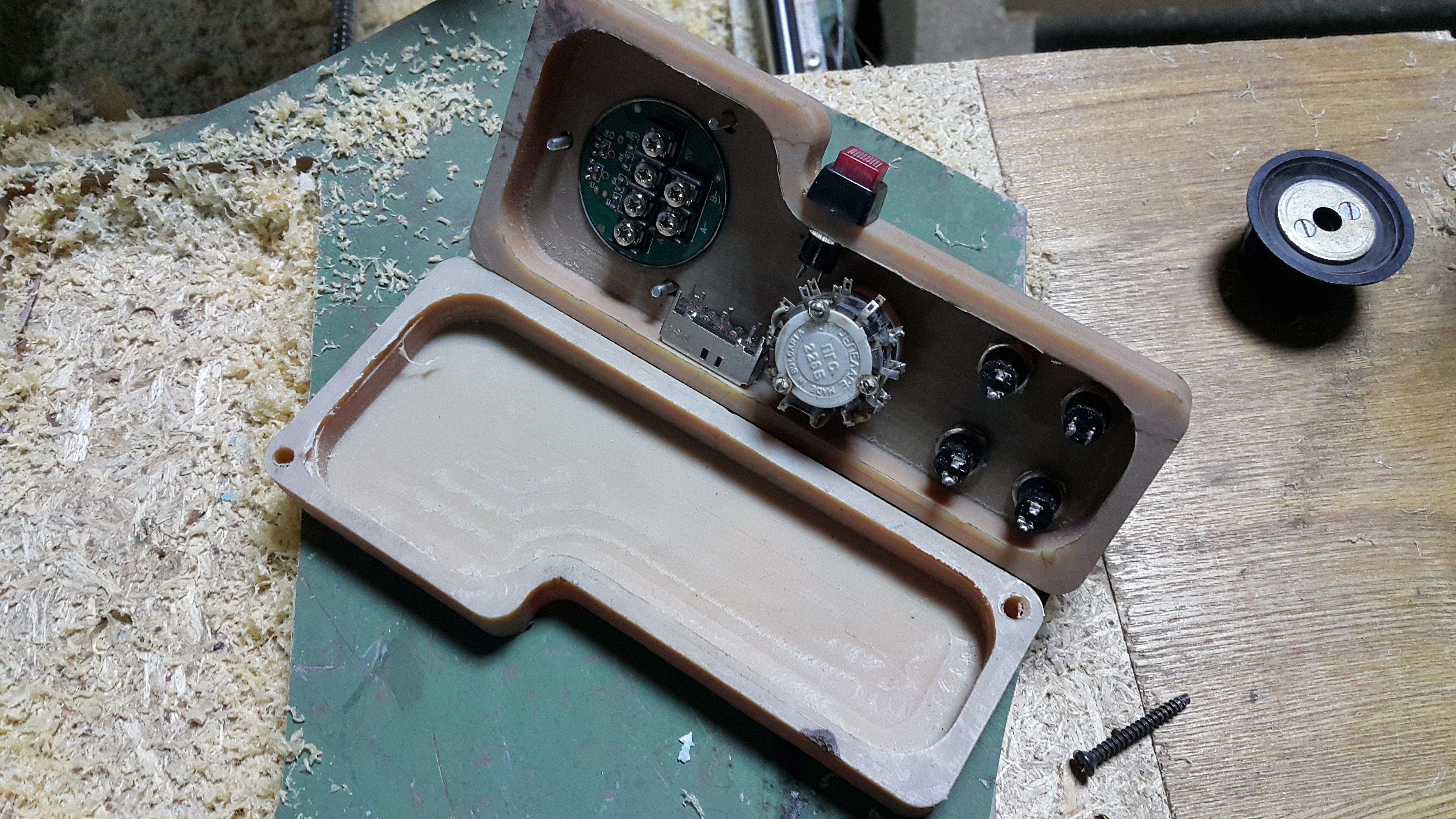

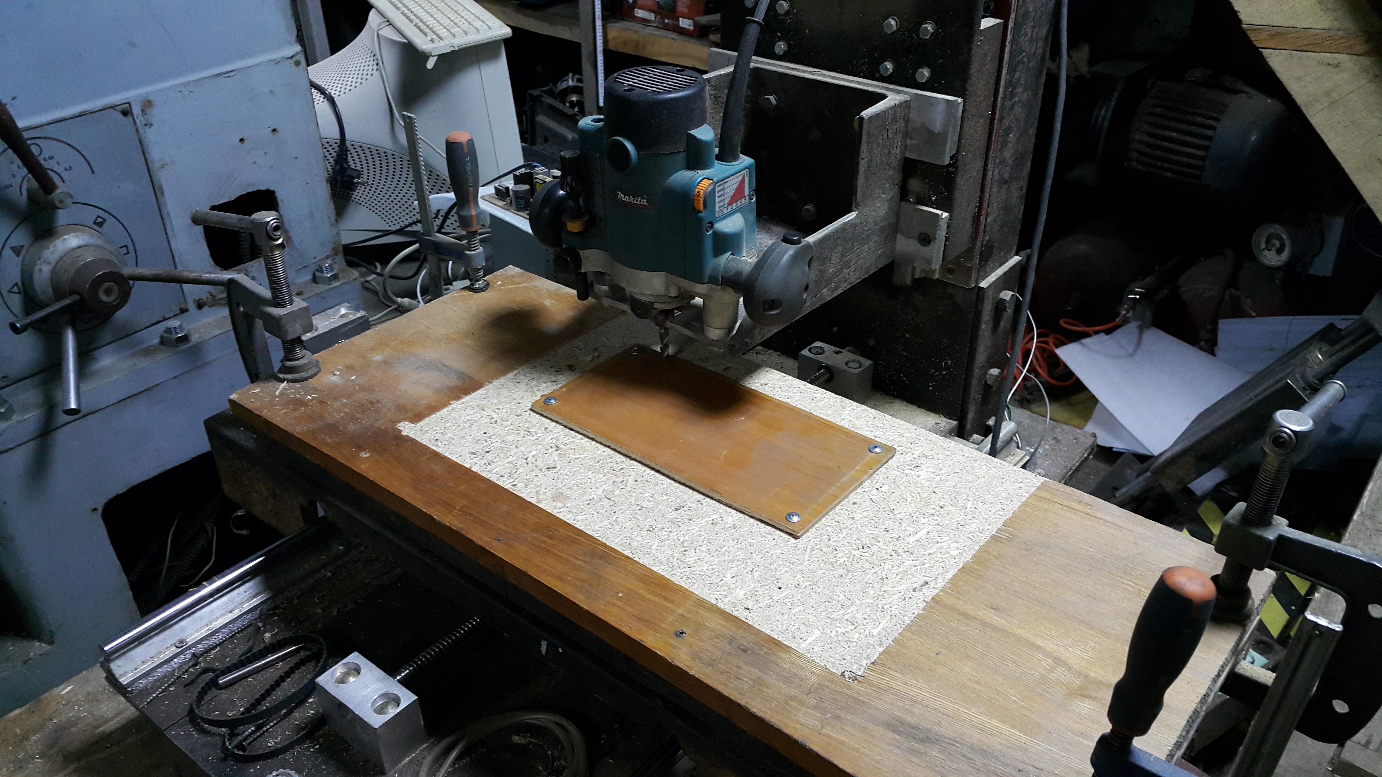

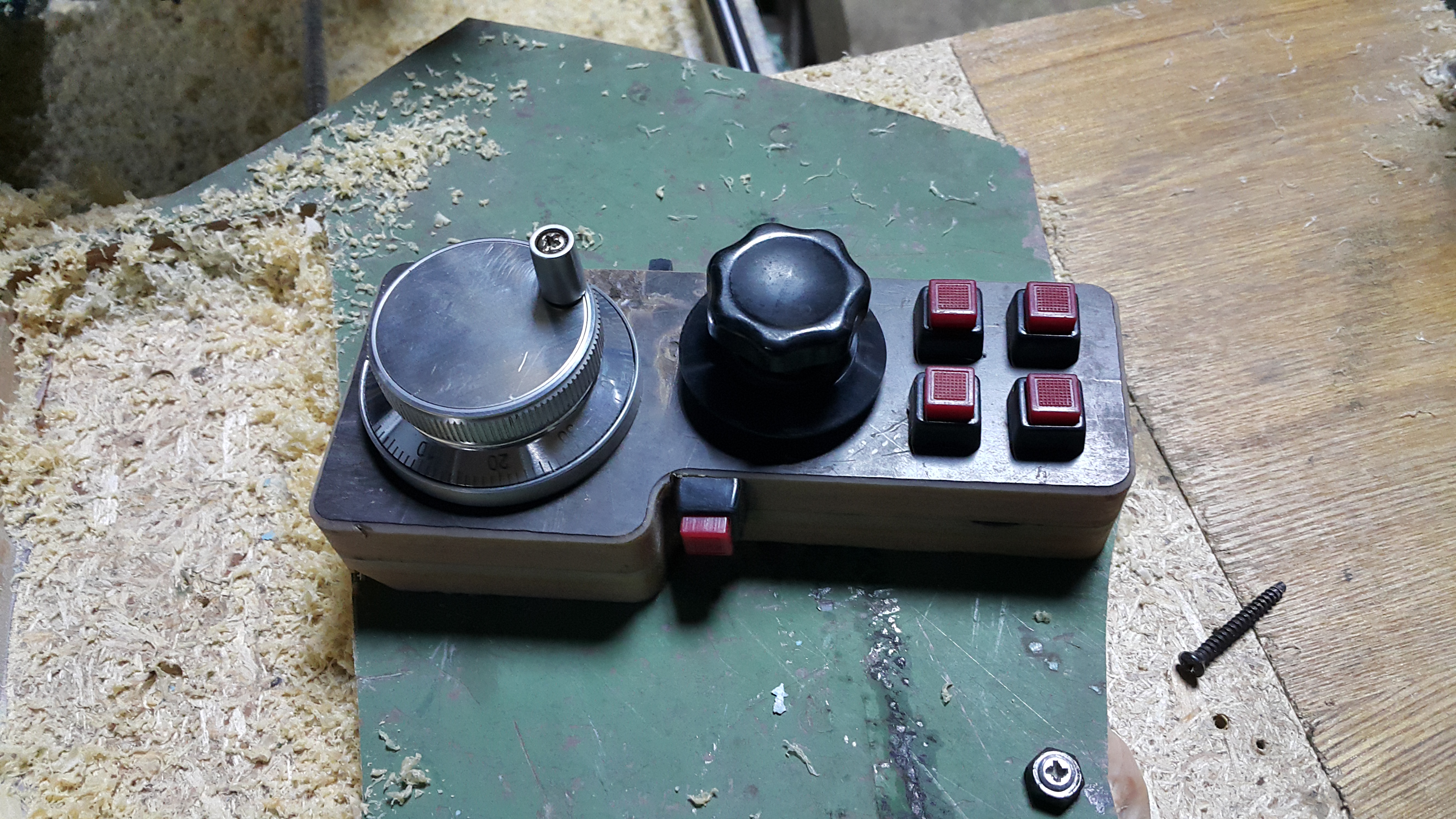

Потестил на выходных, заодно корпус под MPG из того что было под рукой запилил :) . Ошибка в одну десятую по Х и У в минус, или пластик играет или в программе надо копаться. А может фреза?, чет я её по умолчанию взял 8 мм. :thinking:
https://www.youtube.com/watch?v=M8241jgSeK4
20151227_230144.jpg (9237 просмотров) <a class='original' href='./download/file.php?id=67380&mode=view' target=_blank>Загрузить оригинал (4.82 МБ)</a>
20151227_230154.jpg (9237 просмотров) <a class='original' href='./download/file.php?id=67381&mode=view' target=_blank>Загрузить оригинал (5.36 МБ)</a>
20151227_230212.jpg (9237 просмотров) <a class='original' href='./download/file.php?id=67382&mode=view' target=_blank>Загрузить оригинал (5.07 МБ)</a>

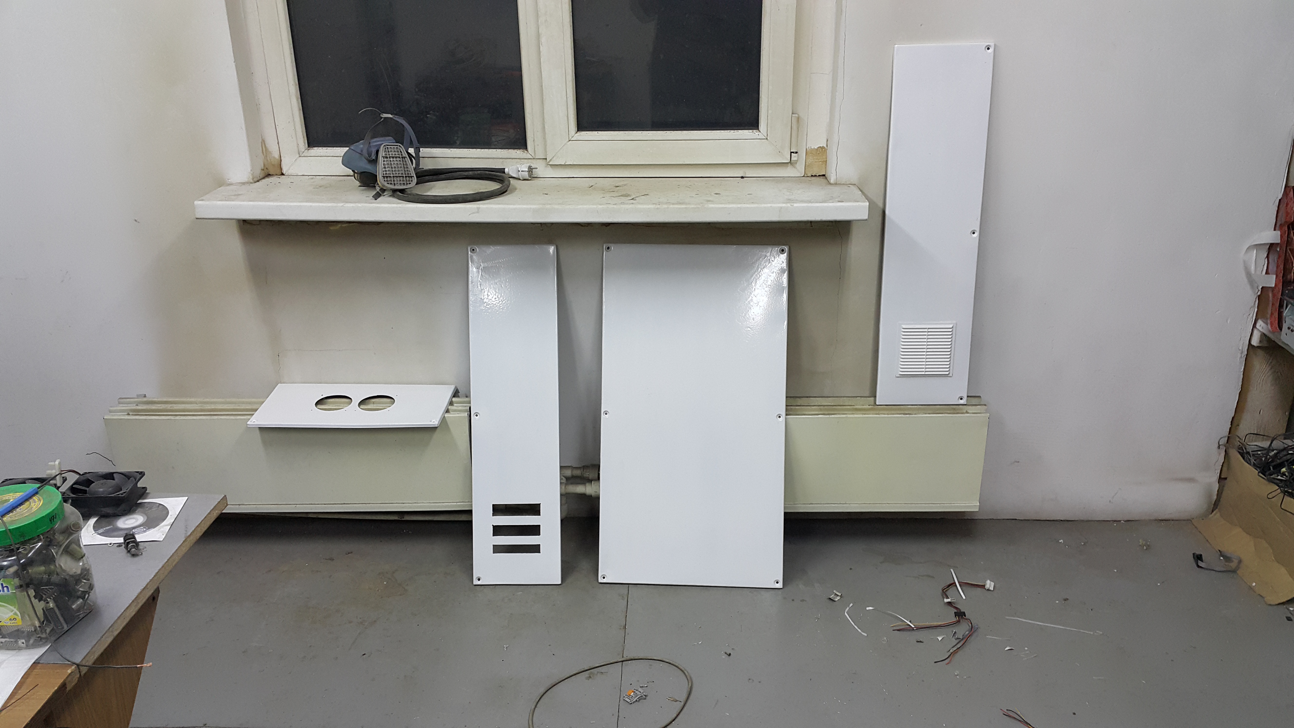

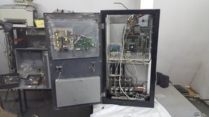

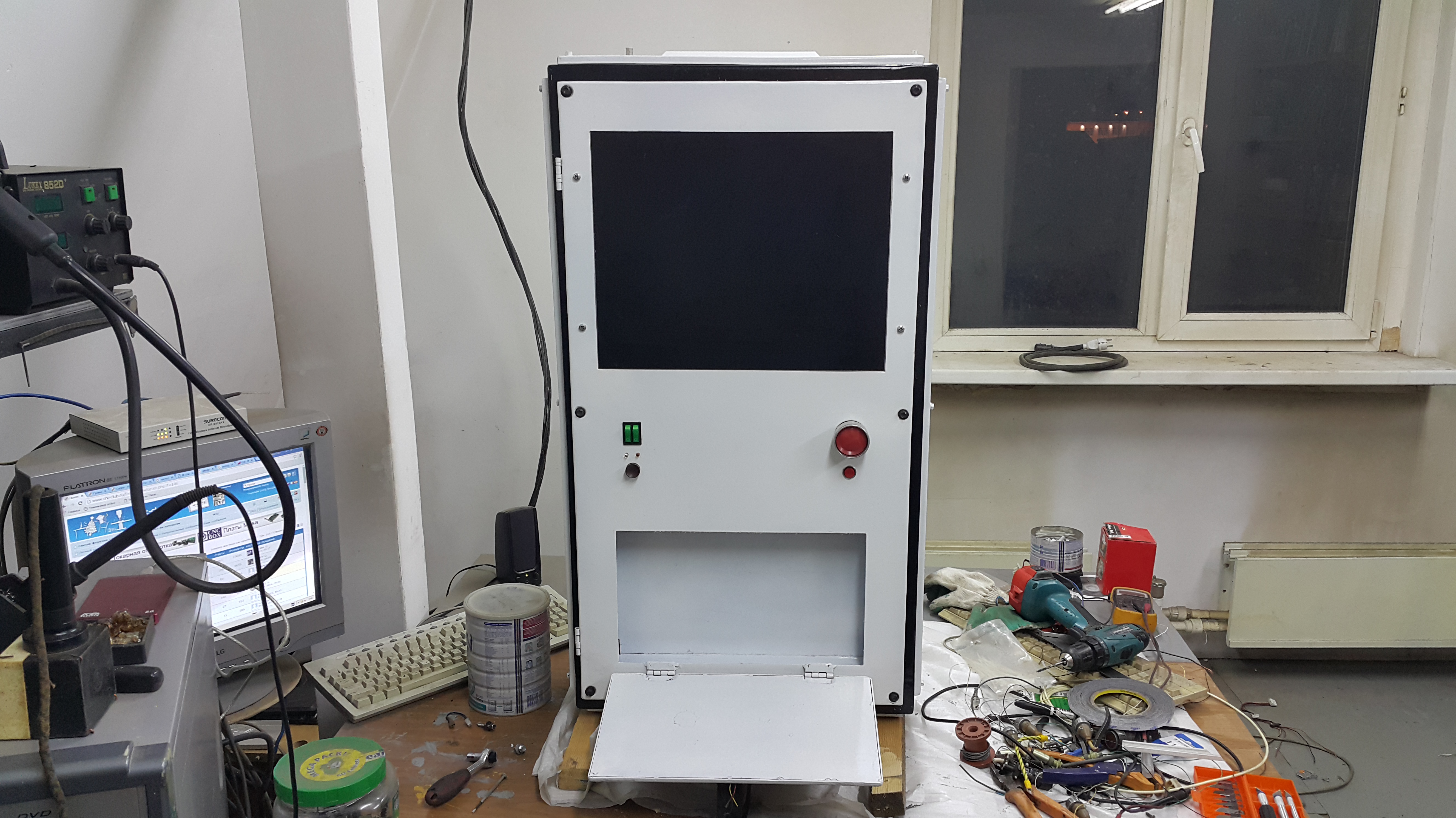

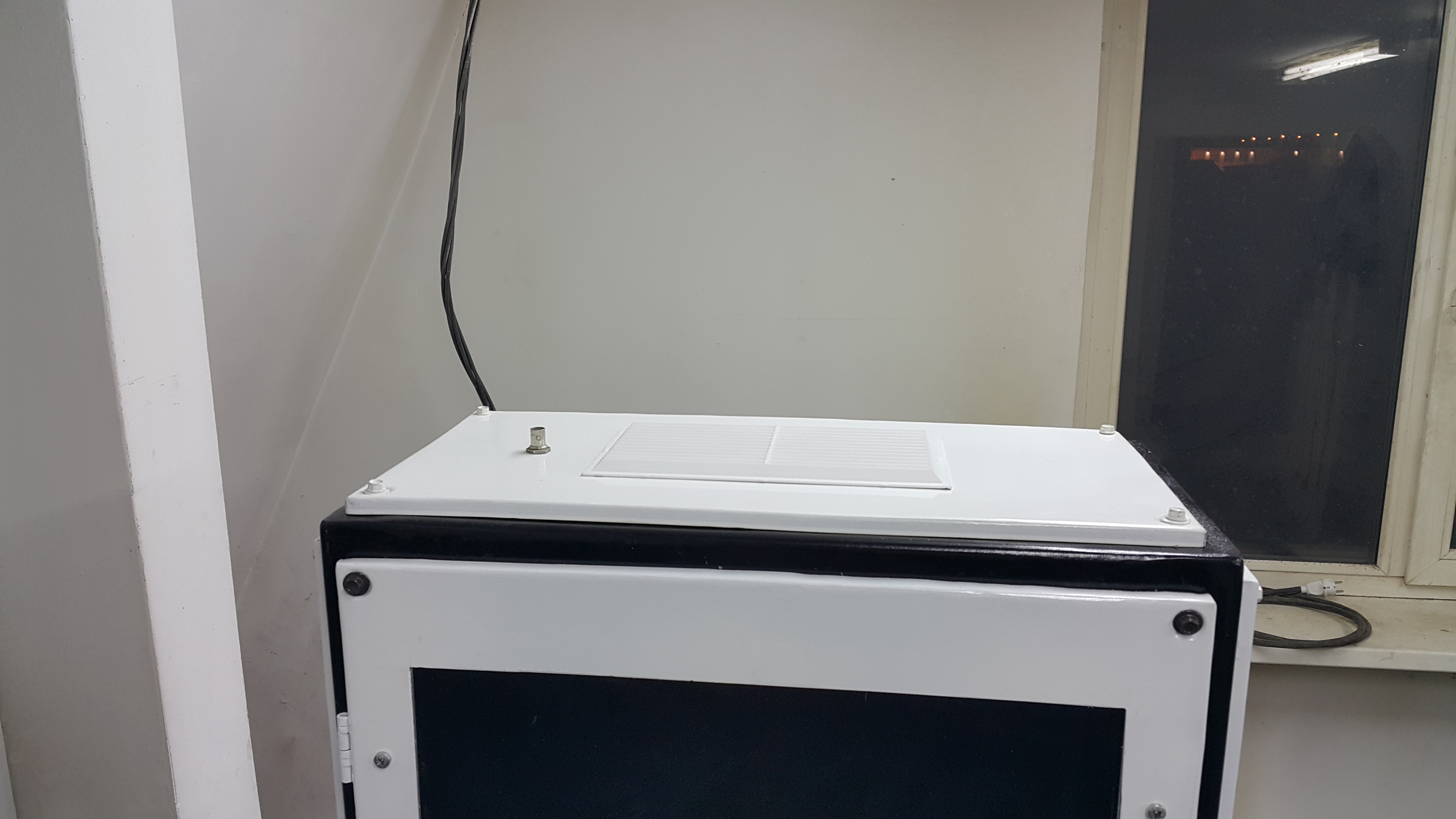

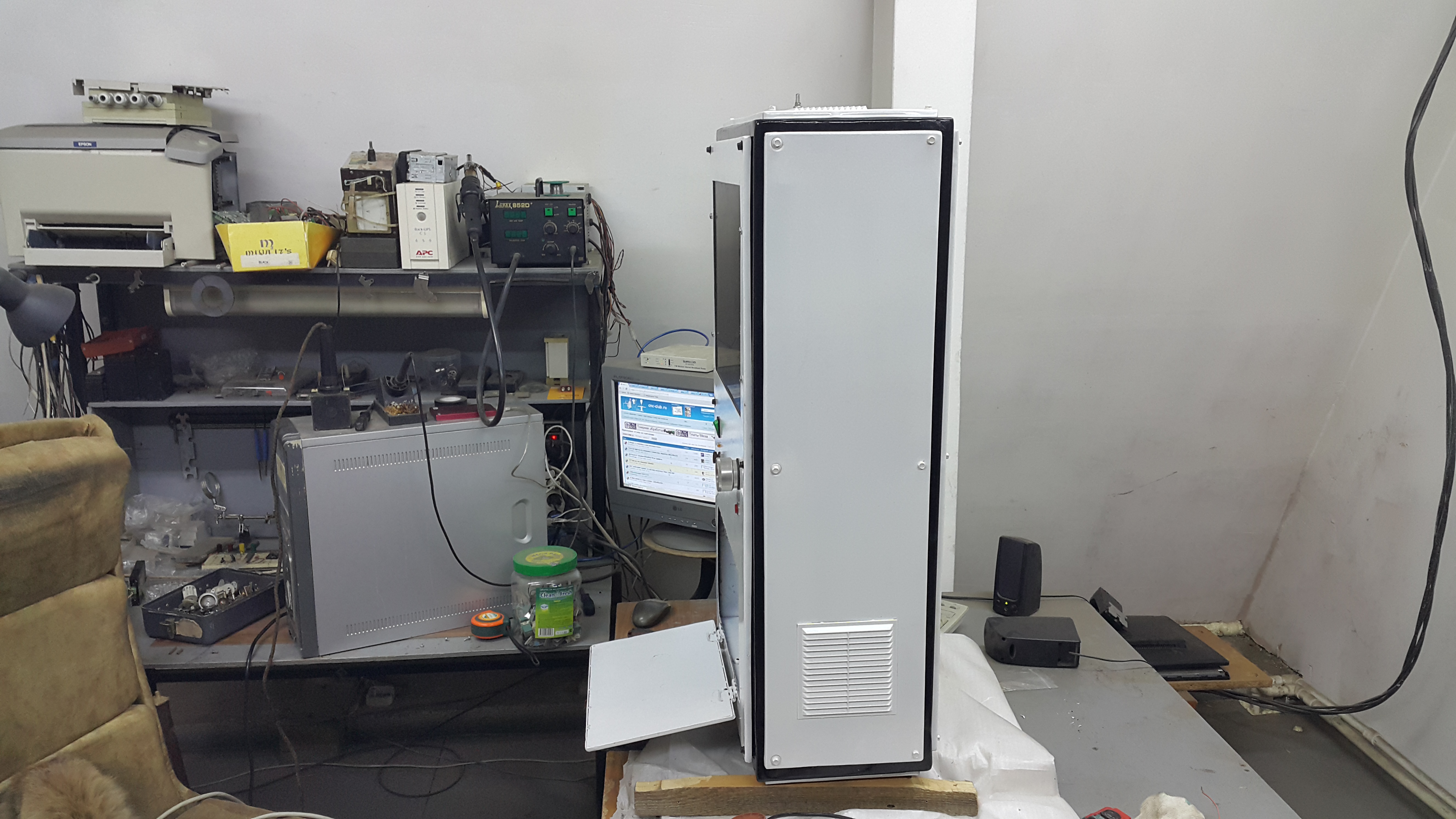

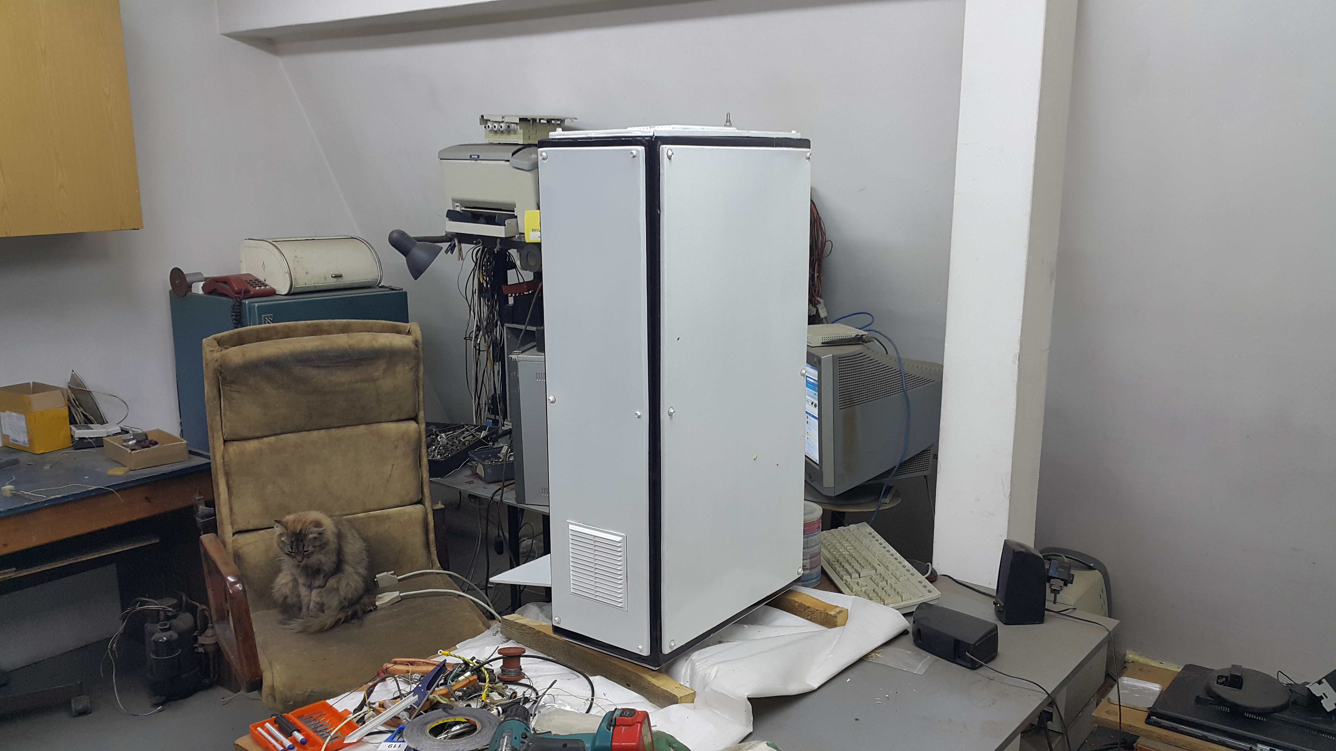

Медленно но верно собираю электронику в шкаф :). Вот думаю ставить или нет экран между отсеками ПК и драйверов, силу и слаботочку вроде развел по разные стороны, не должно быть проблем, но все-же, есть у кого опыт наступания на грабли?
20160108_021604.jpg (8997 просмотров) <a class='original' href='./download/file.php?id=68223&mode=view' target=_blank>Загрузить оригинал (3.96 МБ)</a>
20160108_094816.jpg (8950 просмотров) <a class='original' href='./download/file.php?id=68226&mode=view' target=_blank>Загрузить оригинал (3.74 МБ)</a>
20160108_094913.jpg (8950 просмотров) <a class='original' href='./download/file.php?id=68227&mode=view' target=_blank>Загрузить оригинал (4.11 МБ)</a>

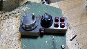

Пульт почти готов :), половину бобины с проволокой на полуавтомате на него израсходовал, переварил корпус от старого советского выпрямителя типа ВУТ-90, осталось дело за малым, распаять ШРы и в бой :rail:
20160109_002144.jpg (8897 просмотров) <a class='original' href='./download/file.php?id=68295&mode=view' target=_blank>Загрузить оригинал (3.27 МБ)</a>
20160109_002152.jpg (8897 просмотров) <a class='original' href='./download/file.php?id=68296&mode=view' target=_blank>Загрузить оригинал (3.56 МБ)</a>
20160109_002222.jpg (8897 просмотров) <a class='original' href='./download/file.php?id=68297&mode=view' target=_blank>Загрузить оригинал (2.88 МБ)</a>
20160109_002235.jpg (8897 просмотров) <a class='original' href='./download/file.php?id=68298&mode=view' target=_blank>Загрузить оригинал (3.62 МБ)</a>

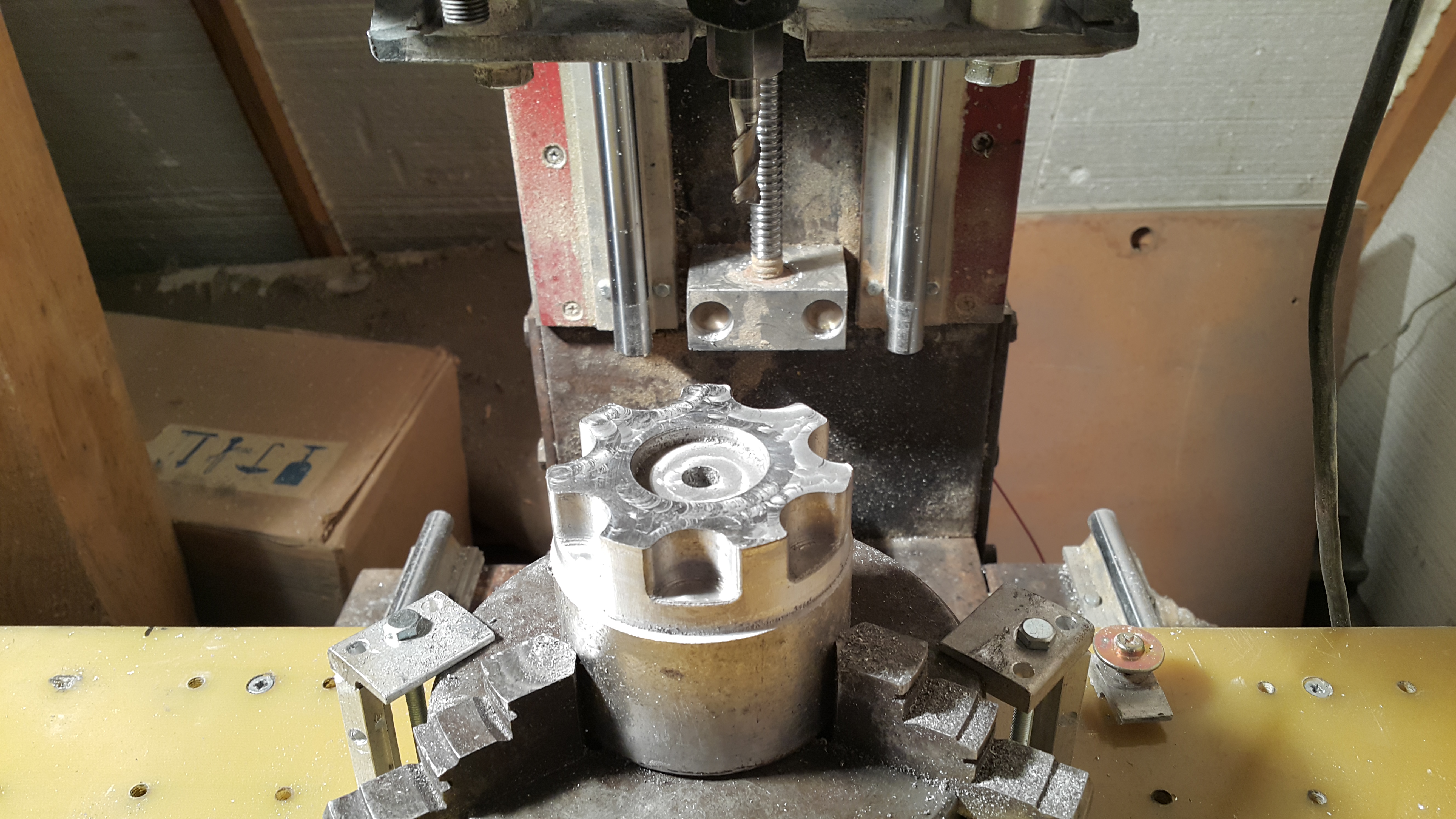

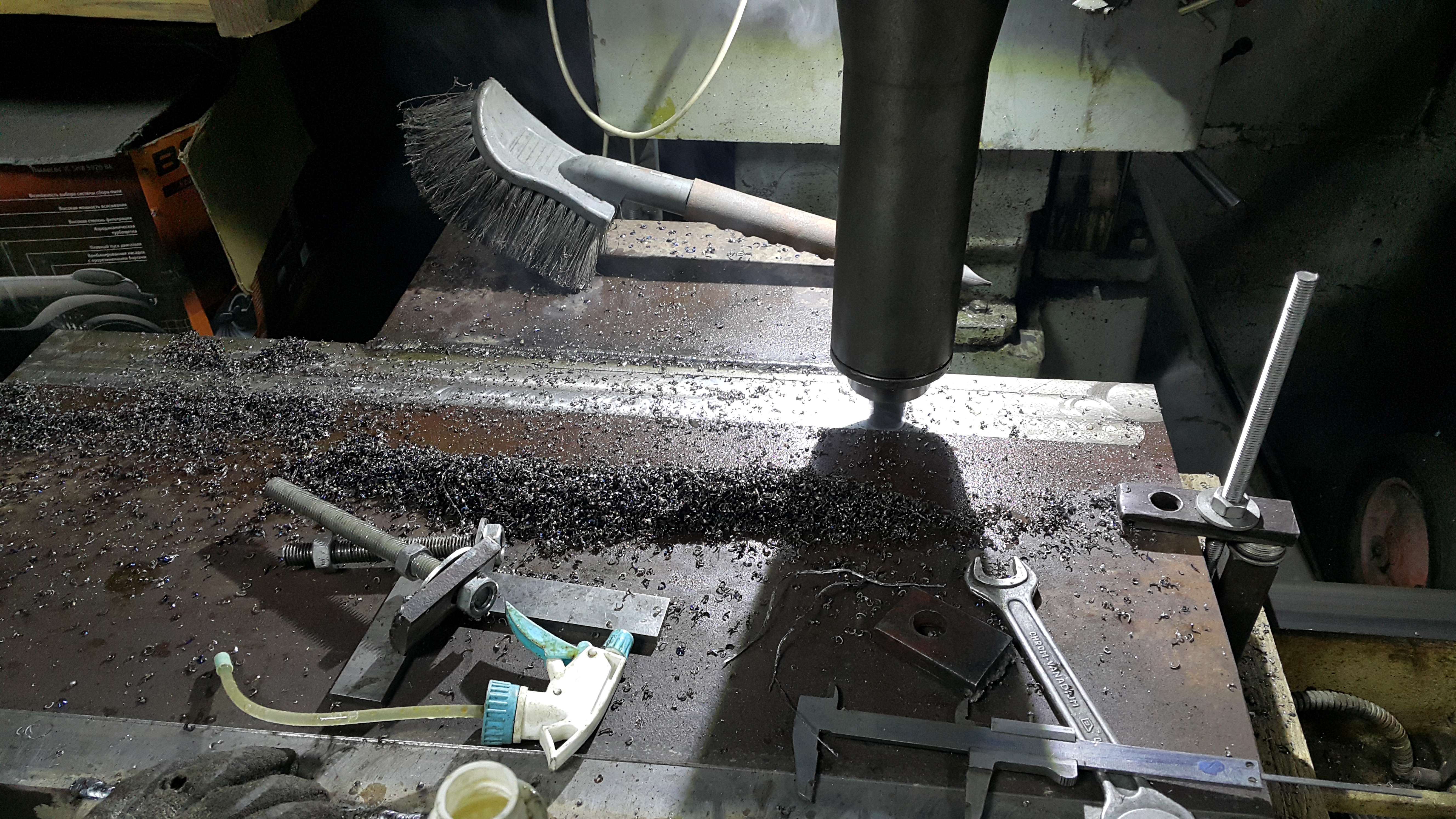

Попробовал алюминий :) видео чуть позже, вроде пилит,, фрезу чистовую убил, по глупости, ээхх... хрен с ней, ученье оно такое, накладное дело :hehehe:

У меня такой же примерно фрезер. На 2,2квт. Я крутил вертел, думал не реально прикрутить. Оказывается можно, но это надёжно? Намертво держит? Единственный минус вылет фрезы мало.
Re: ЧПУ фрезер по алюминию 520х400
Pin писал(а):фрезу чистовую убил, по глупости
Следующий этап сгорит фрезер - не предназначен он для длительной работы. Посмотри в паспорте на рабочий цикл, если он там прописан ;)

Силвер писал(а):У меня такой же примерно фрезер. На 2,2квт. Я крутил вертел, думал не реально прикрутить. Оказывается можно, но это надёжно? Намертво держит? Единственный минус вылет фрезы мало.
Изготовил крепление из алюминия типа анкерный болт, держит вроде неплохо, болтанки нет, но это крепление временно, т.к. фрезер менять буду.

aftaev писал(а):Следующий этап сгорит фрезер - не предназначен он для длительной работы. Посмотри в паспорте на рабочий цикл, если он там прописан ;)
Фрезер как раз предназначен для длительной работы у него и крепление к станины есть и кнопка фиксации и в паспорте это написано, он не предназначен для работы по ау, думаю над этим.
Станкостроитель не имеющий станка с ЧПУ мечтает его собрать, станкостроитель имеющий станок с ЧПУ мечтает его переделать
подобная макита на 2.2 квт у товарища живет уже лет 10 при далеко не самой щадащай эксплуатации.. лично наблюдал как им резали 12-ые "Т" пазы в 30м листе.. нормально живет..

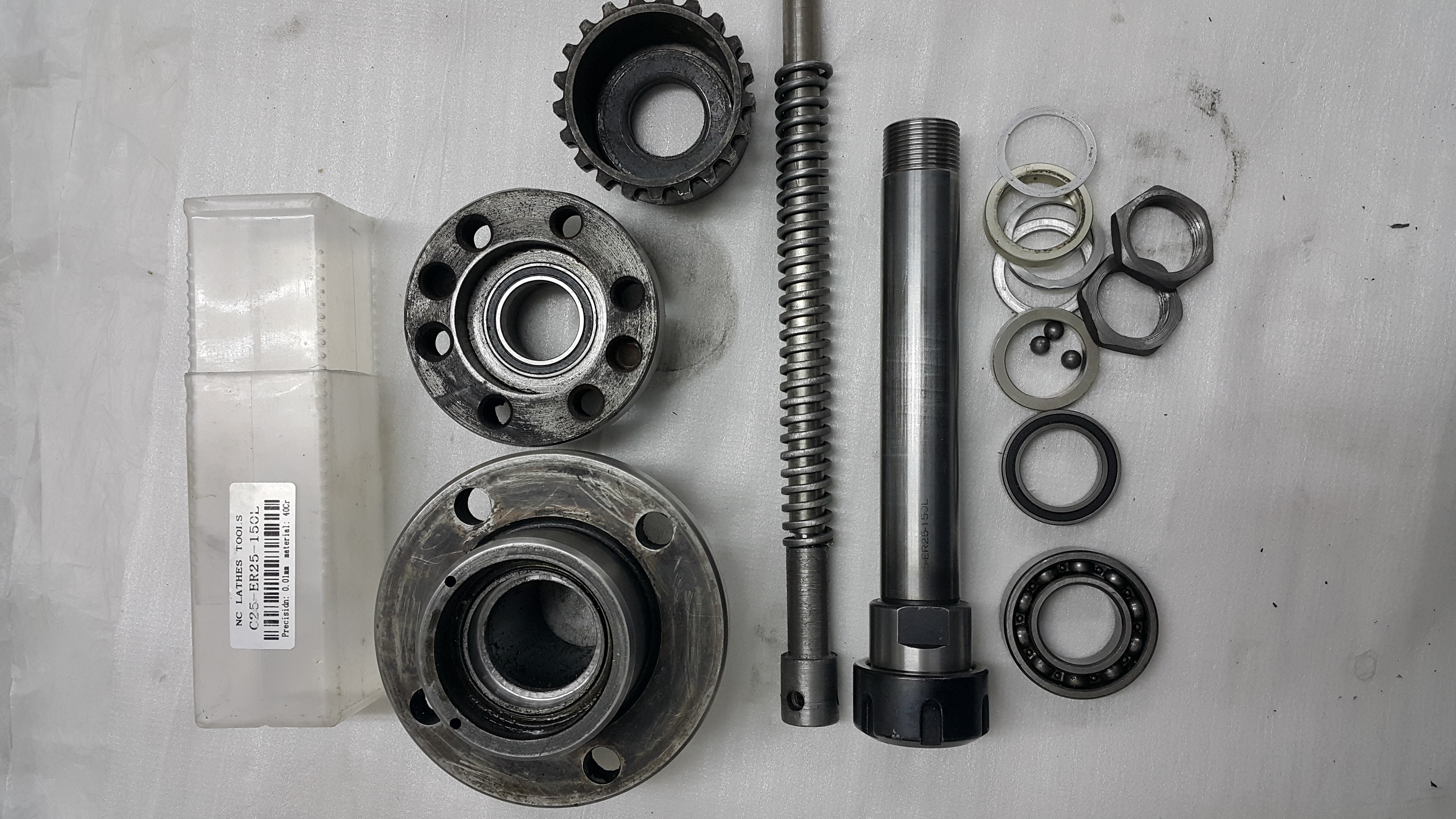

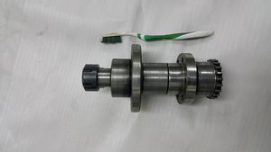

Привет всем. Колхозю шпиндель из удлинителя C25 ER25 150L посоветуйте подшипники радиально-упорные 25х47х12, заказал пока для пробы простенькие 7005 ACM.
20160216_202443.jpg (8243 просмотра) <a class='original' href='./download/file.php?id=72285&mode=view' target=_blank>Загрузить оригинал (4.9 МБ)</a>
20160216_201626.jpg (8243 просмотра) <a class='original' href='./download/file.php?id=72286&mode=view' target=_blank>Загрузить оригинал (4.48 МБ)</a>

Ошибочка вышла не 25х47х22, а 25х47х12 поправил, блин :thinking:

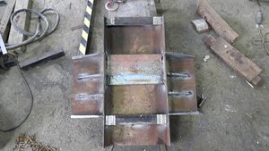

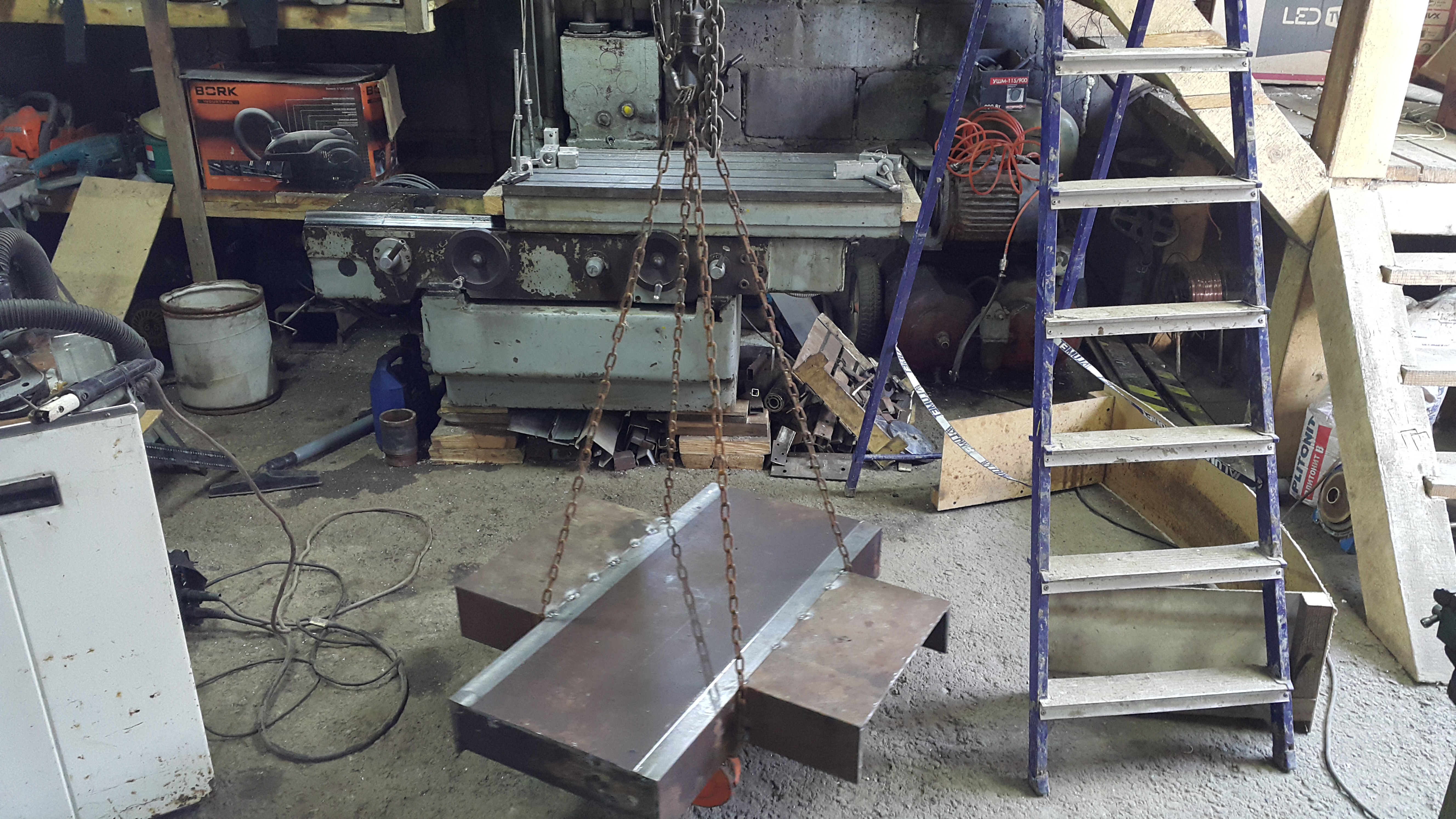

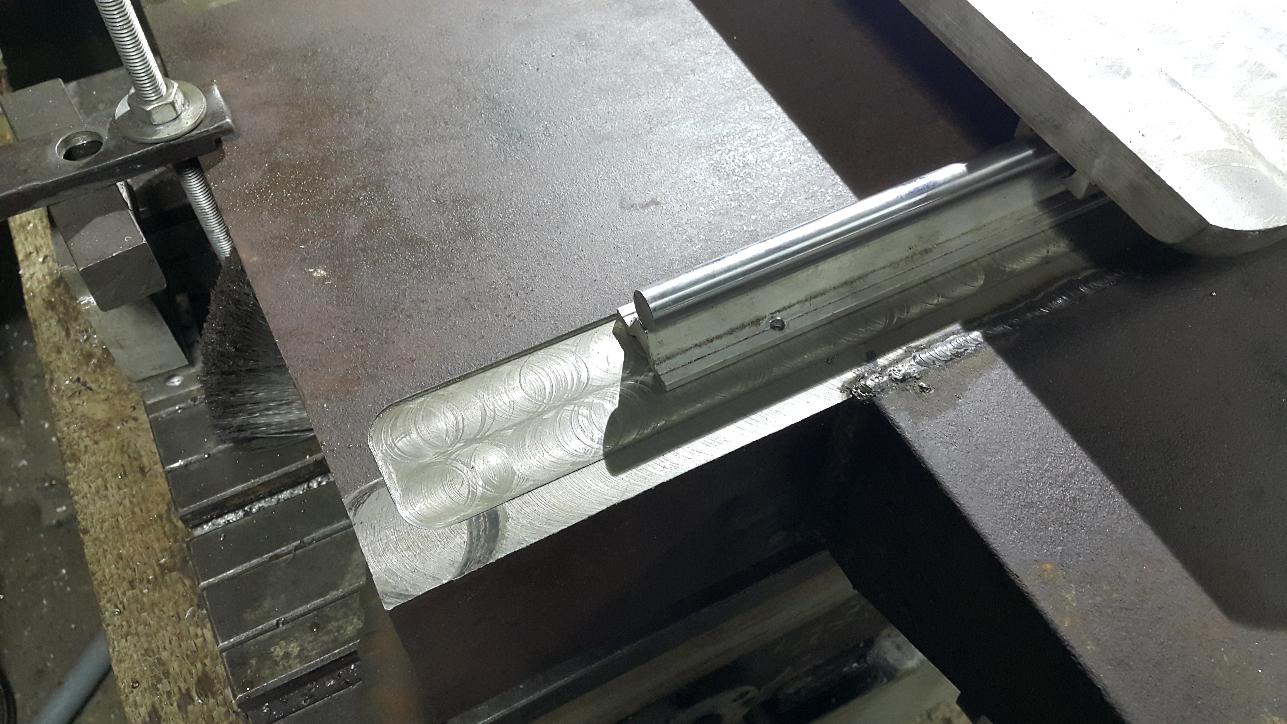

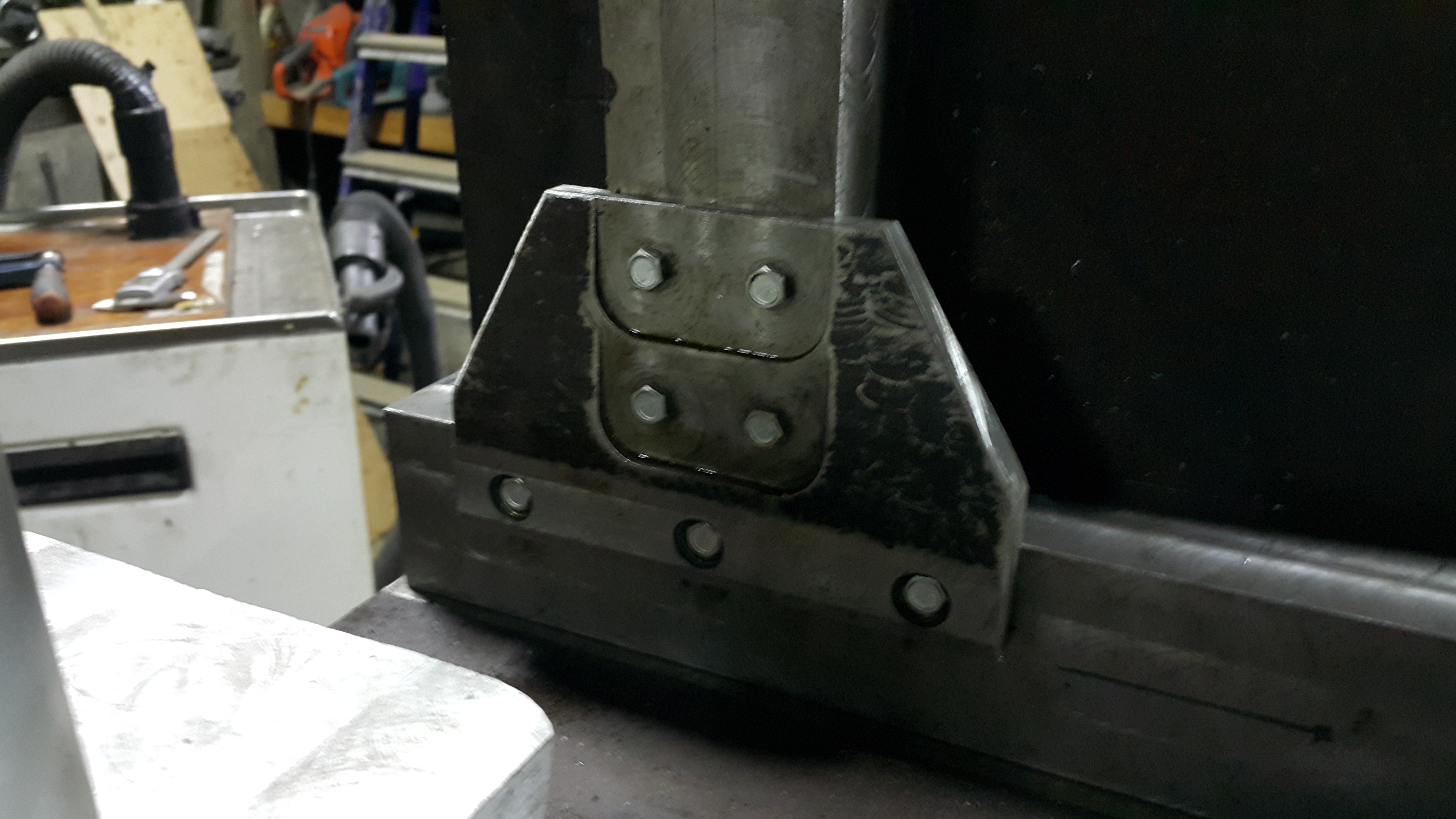

Крутил вертел, без сварки не выходит :) , станина...
20170319_180437.jpg (6455 просмотров) <a class='original' href='./download/file.php?id=106518&mode=view' target=_blank>Загрузить оригинал (5.02 МБ)</a>
20170319_143408.jpg (6455 просмотров) <a class='original' href='./download/file.php?id=106517&mode=view' target=_blank>Загрузить оригинал (4.98 МБ)</a>
20170319_193023.jpg (6455 просмотров) <a class='original' href='./download/file.php?id=106519&mode=view' target=_blank>Загрузить оригинал (5.8 МБ)</a>
20170319_213240.jpg (6455 просмотров) <a class='original' href='./download/file.php?id=106520&mode=view' target=_blank>Загрузить оригинал (4.34 МБ)</a>
20170319_213231.jpg (6455 просмотров) <a class='original' href='./download/file.php?id=106521&mode=view' target=_blank>Загрузить оригинал (4.47 МБ)</a>
