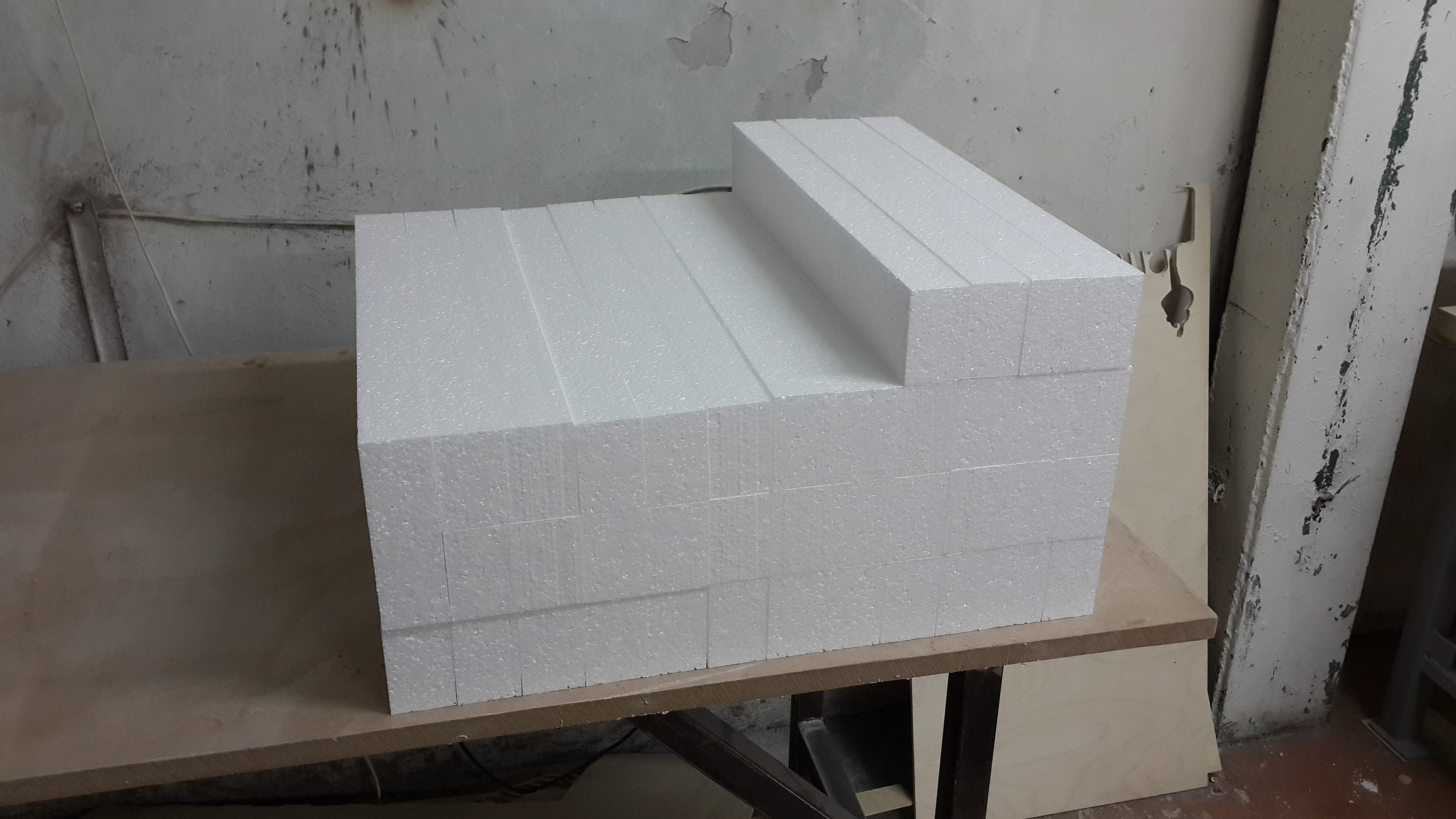

Пенорез работает в полный рост:
Заготовки :)

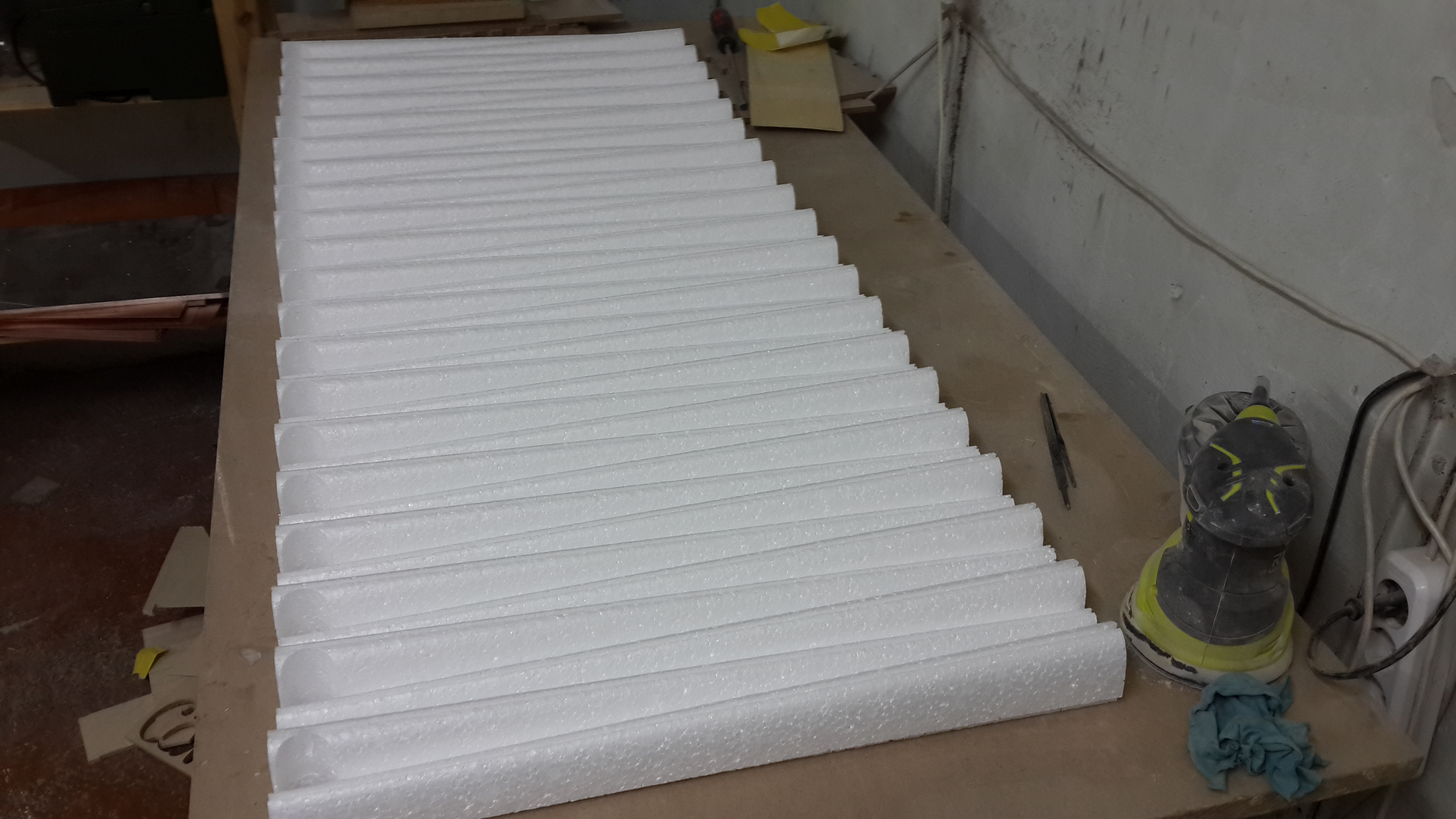

Изделия :)
2016-11-20 22.58.43.jpg (6036 просмотров) <a class='original' href='./download/file.php?id=95311&mode=view' target=_blank>Загрузить оригинал (2.56 МБ)</a>

rage писал(а):Пенорез работает в полный рост:
Если не секрет какой прожиг пенопласта и какая точность изготовления?

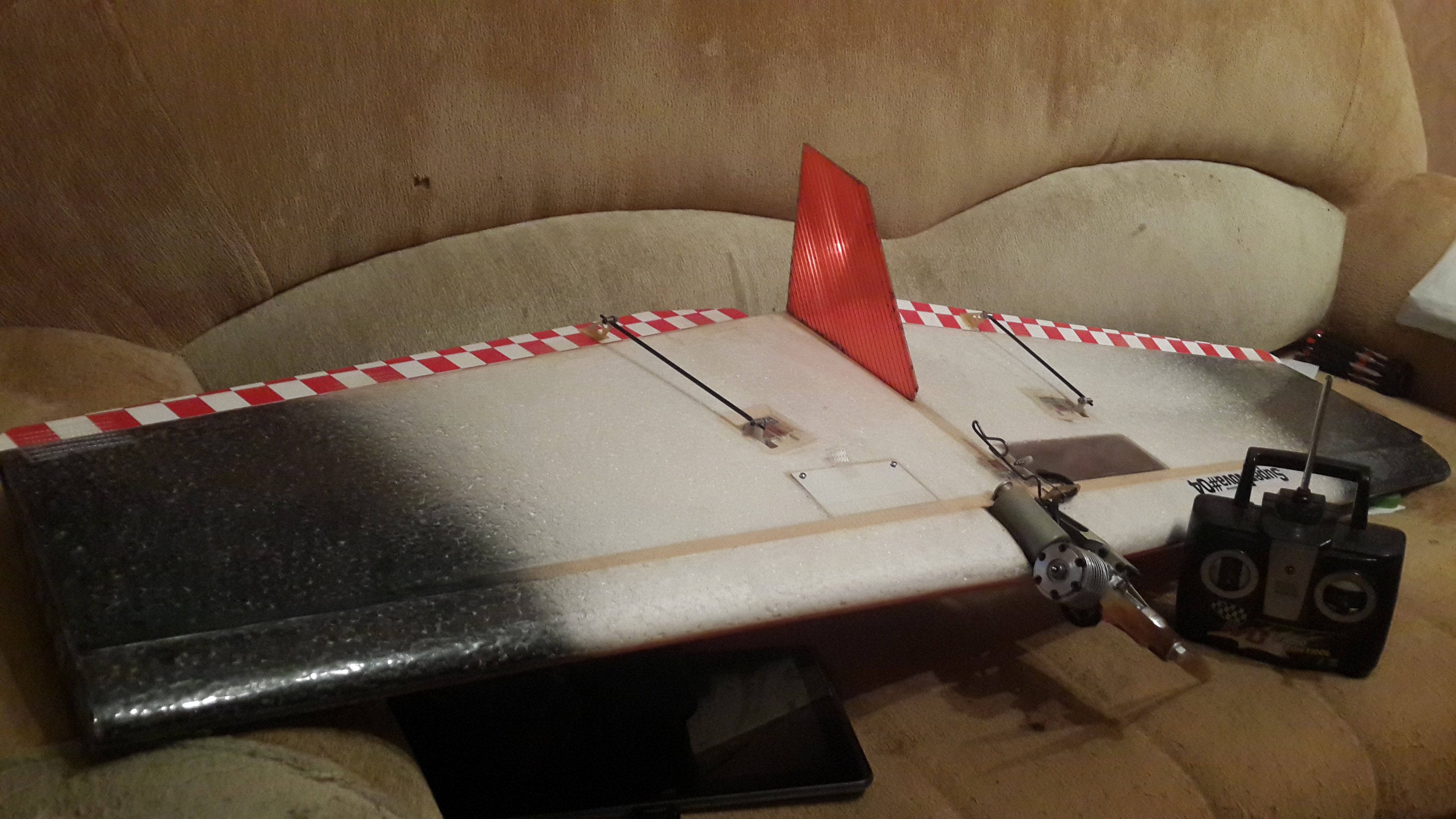

Евгений+++ писал(а):А что за изделия? Поделись
Это деталь вот от этой штуки:
2016-04-22 01.09.31.jpg (5997 просмотров) <a class='original' href='./download/file.php?id=95359&mode=view' target=_blank>Загрузить оригинал (3 МБ)</a>

_taras_ писал(а):Если не секрет какой прожиг пенопласта и какая точность изготовления?
Прожиг зависит от пенопласта, температуры струны и скорости реза. Я стараюсь подбирать так, что бы прожиг был около 0.5-0.3 мм.
Про точность на пенопласте говорить сложно, главное, что бы детель получалась не меньше заданных размеров :) А там хоть +1мм его можно "ужать".
Я стараюсь делать компенсацию такую, что бы деталь была чуть-чуть больше, на 0.2-0.5мм.

rage писал(а):Это деталь вот от этой штуки:
Ого. Тоже такую хочу штуку.
Движки наверное такие не делают давно.

Евгений+++ писал(а):Ого. Тоже такую хочу штуку.
покупай :)
Евгений+++ писал(а):Движки наверное такие не делают давно.
Китайцы все делают. Да и не только китайцы. В на Украине хорошие спортивные моторы производят. В частности тот, что на фото производсва Украина, причем довольно свежий, где то 2014 года выпуска.
_taras_ писал(а):Другое дело, что электродвигатели имеют прощают больше ошибок как в конструировании, так и в пилотаже.
С "электрички" проще начать. До ДВС в спорте, где выжимается все из модели, электричкам еще оч. далеко.
чем красите? лакируете?
rage
Сообщения: 996
Репутация: 621
Откуда: МО
Re: ЧПУ Пенорезка 800х750
Сообщение rage »
geezerprk писал(а):чем красите?
акрилом.
geezerprk писал(а):лакируете?
нет, обтягиваю пленкой.
