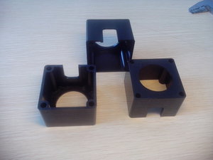

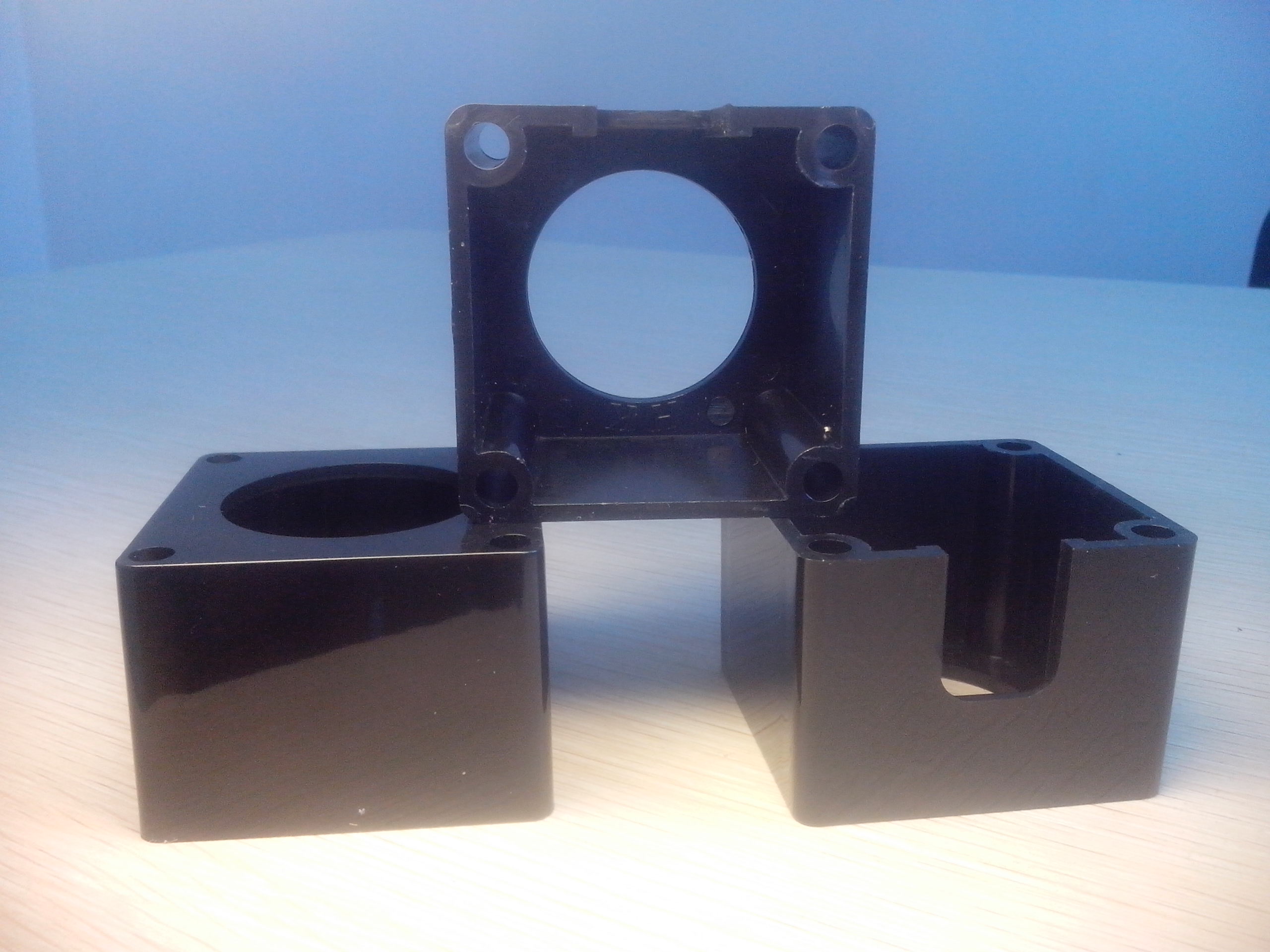

Приехали крепления для ШД.
Качество довольно хорошее - толщина стенок 3 мм.
Электроника и муфты с 25 декабря застряли где-то на таможне. :pssdoff:

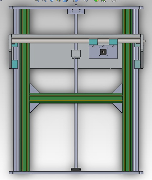

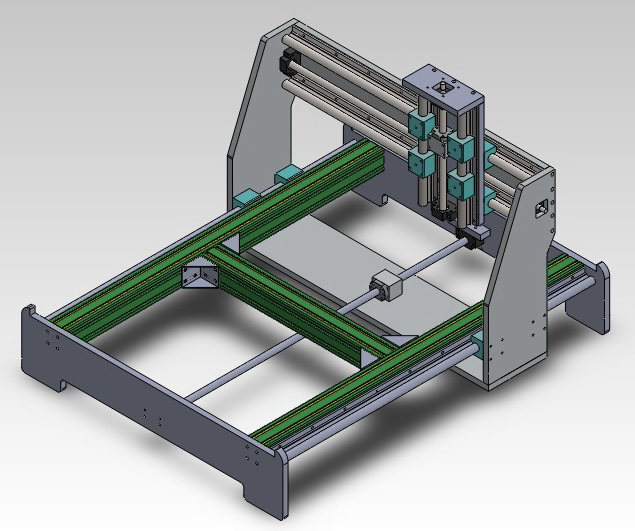

frezeryga писал(а):На длинну профиля и швп это не повлияет. Ну а так будет хорошая дребезжалка стол то тока по краям прикручен а середина будет прогибатся.

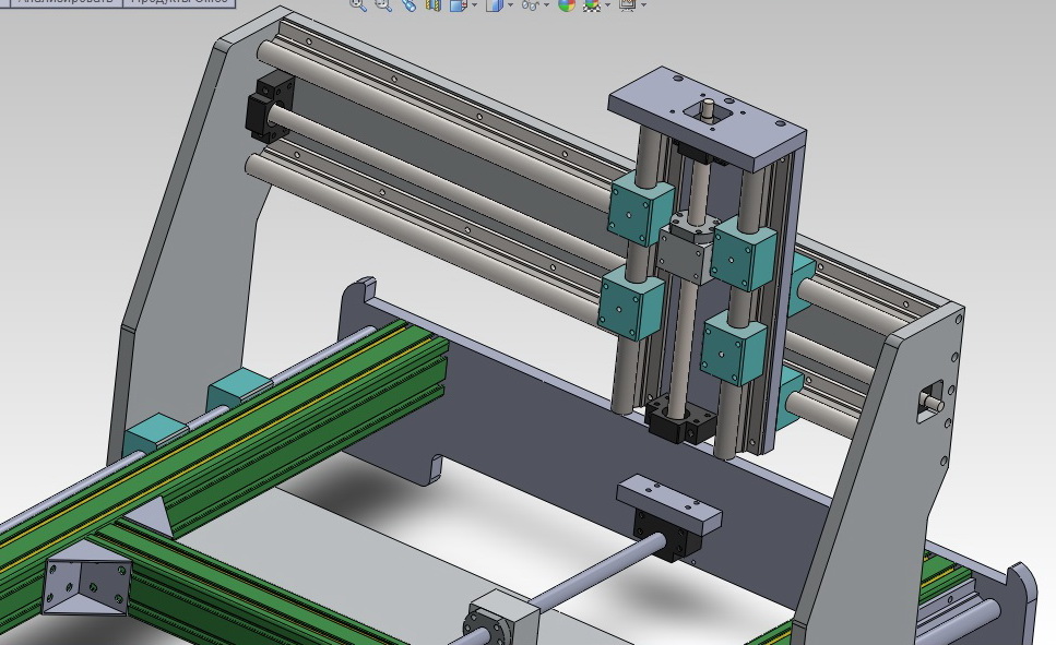

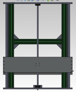

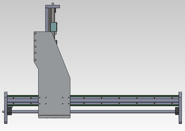

Переделал.
Но поперечный профиль все равно придется укоротить.
Критика?

Ни критики, ни комментариев...
Неужели у меня все по феншую? :hehehe:
Re: Фрезерный ЧПУ станок по дереву 800х600 by SEPT
Ну если хочется еще жесткости. То укосины на стойки портала и ребра на саму балку. А если хочется совсем хорошо то профильные рельсы ставить и балку портала из профиля.
Примерно так я себе представляю небольшой портальник для дерева и дюраля на легких режимах.http://www.cnc-club.ru/forum/viewtopic.php?f=147&t=9599 погоня за большим рабочим полем по Z сильно снижает жесткость и редко нужна.

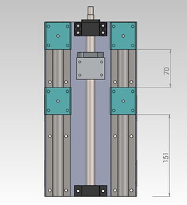

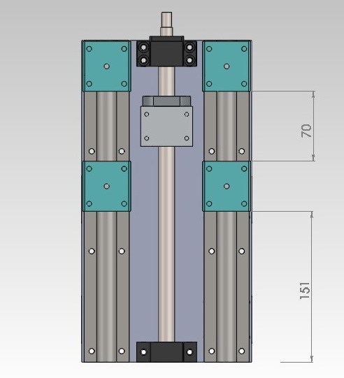

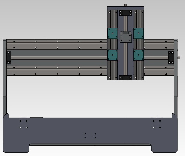

Как раз к вопросу о Z.
Рабочий ход получается 150мм. Что посоветуете на счет расстояния между каретками, достаточно или еще раздвинуть?
Сообщение AVK74 »
У меня ровно столько же :)
Я такие вещи коректирую наместе в общей сборке двигаю и смотрю.

frezeryga писал(а):Я такие вещи коректирую наместе в общей сборке двигаю и смотрю.
А куда и на что нужно смотреть? :thinking:
И еще хотел спросить, толщины 10мм плиты к которой будет крепиться шпиндель достаточно?

Атличный вопрос!
Смотря для чего.
Смотреть чтобы в нижнем положении от цанги до стола было 10мм а в верхнем положении позволял перепрыгивать максимальную высоту инструментом длинной 50-70мм. Плита шпинделя хотяб 20мм.

frezeryga писал(а):Плита шпинделя хотяб 20мм.
Фигасе... Я думал наоборот уменьшить вес насколько это возможно, чтобы движок с ускорением справлялся без пропусков.
У меня плиты портала по задумке 16мм, а тут 20... (Это я так думаю - а вот найдут ли мне такую дюральку..).

AVK74 писал(а):Атличный вопрос!
Смотря для чего.
Чтобы уменьшить вес.
станок не самолет тут жесткость важней чем вес.
