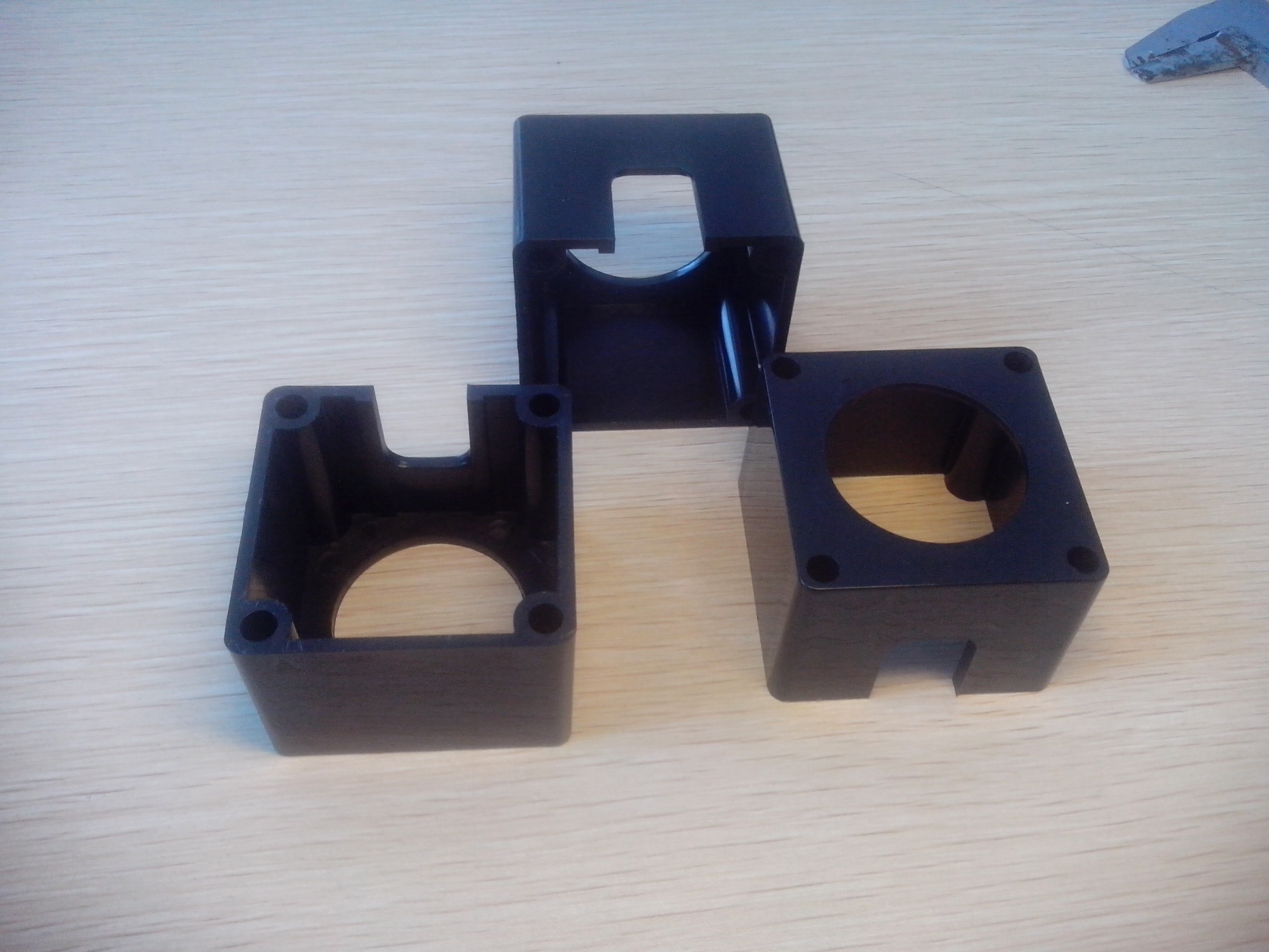

Приехали крепления для ШД.
Качество довольно хорошее - толщина стенок 3 мм.
Электроника и муфты с 25 декабря застряли где-то на таможне. :pssdoff:

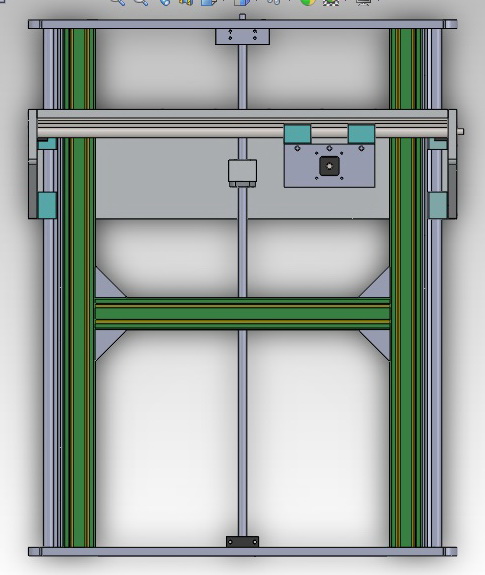

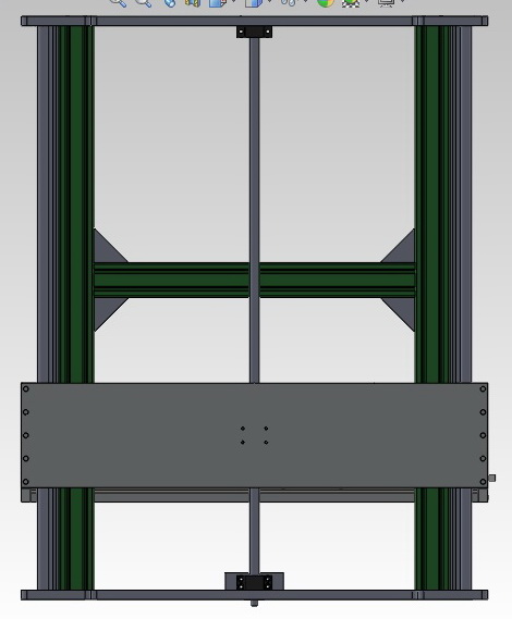

Переделал.
Но поперечный профиль все равно придется укоротить.
Критика?

Ни критики, ни комментариев...
Неужели у меня все по феншую? :hehehe:
Re: Фрезерный ЧПУ станок по дереву 800х600 by SEPT
Ну если хочется еще жесткости. То укосины на стойки портала и ребра на саму балку. А если хочется совсем хорошо то профильные рельсы ставить и балку портала из профиля.
Примерно так я себе представляю небольшой портальник для дерева и дюраля на легких режимах.http://www.cnc-club.ru/forum/viewtopic.php?f=147&t=9599 погоня за большим рабочим полем по Z сильно снижает жесткость и редко нужна.
