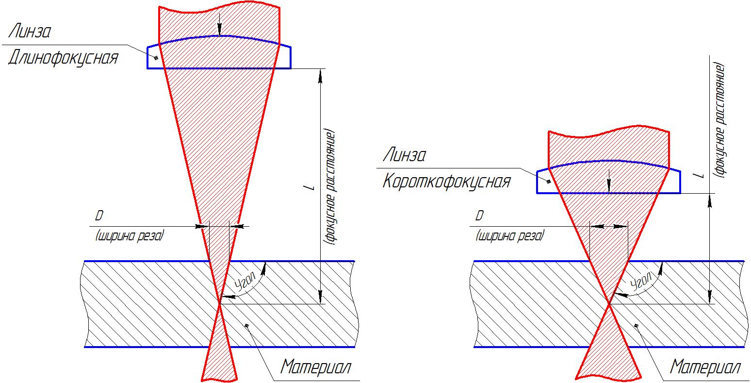

sr480 писал(а):Какое фокусное расстояние брать под фанеру 3-6 мм ?
Из своих соображений, для раскроя взял бы длиннофокусную линзу, чтоб кромка получалась более перпендикулярна к поверхности материала.
Вот, что у меня в голове видется :hehehe: (если не прав-не бейте сильно)
Чертеж.jpg (8558 просмотров) <a class='original' href='./download/file.php?id=66239&mode=view' target=_blank>Загрузить оригинал (208.9 КБ)</a>

Я себе взял голову под 2 типа линз с фокусным 2" и 4" ну и линзы соответсвенно тоже взял 2 про запас
буду экспериментировать.
Из моих экспериментов с китайцем Suda с линзой 2" - 4 мм фанеру режет нормально. 10 мм пластик таки есть скошенный край.
соответственно соглашусь с Dimager-ом :)

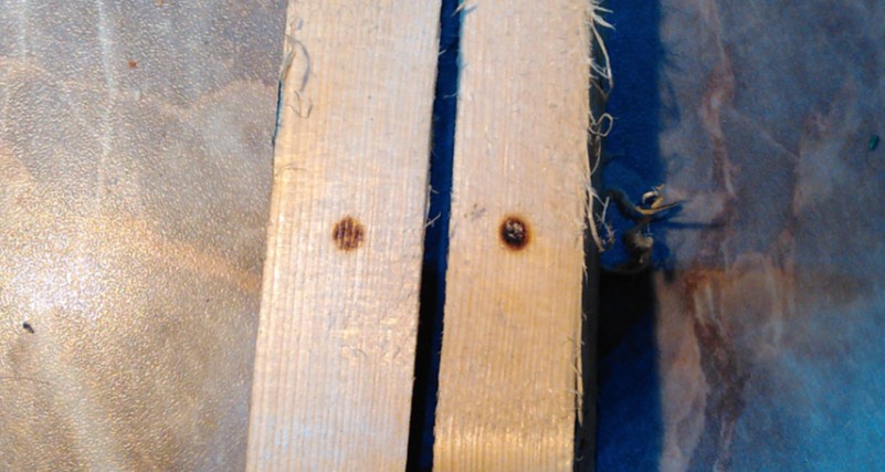

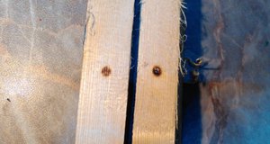

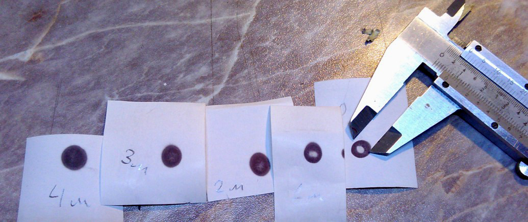

sr480 писал(а):Какой стороной линзу ставить? Я ставлю выпуклой вверх.
И еще вопрос: закрываю зеркало на головке, поджигаю лазер на мощность 20% на 0.1 секунды (прописано в GCode пауза) и потом тушу лазер. Вначале оси Х (ось вдоль портала) оставляет яркое пятно, передвигаю головку в дальний конец на 1300 мм от начала и снова поджигаю и уже точка значительно тусклее, но размер тот же. Куда девается мощность????
Провёл несколько экспериментов, попшикал лазером вдоль квартиры.
рассеивание лазера.jpg (8476 просмотров) <a class='original' href='./download/file.php?id=66564&mode=view' target=_blank>Загрузить оригинал (143.85 КБ)</a>
Труба 80 ватт, минимальная мощность на пороге зажигания, в качестве мишени чековая термолента. Пятно на выходе у трубы 7 мм, через 4 метра 9 мм, не так уж и сильно.
А вот с мощностью беда - тестовая деревяшка на той же минимальной мощности у самой трубы за 5 секунд тут же темнела и начинала дымиться. Стоило отодвинуть всего лишь на метр - за пять секунд еле-еле темнела и дыма не выделяла :wik: ( мощность оставлена та же, самый минимум на пороге зажигания).

Я для себя решил проблему. У меня на 80 Вт трубе на всем поле при мощности 60% режется 3 мм фанера на подаче 600 мм/мин. Моя проблема была в подаче воздуха - забился влагоотделитель и поток воздуха уменьшился. Короче воздух это самое главное в качестве.
