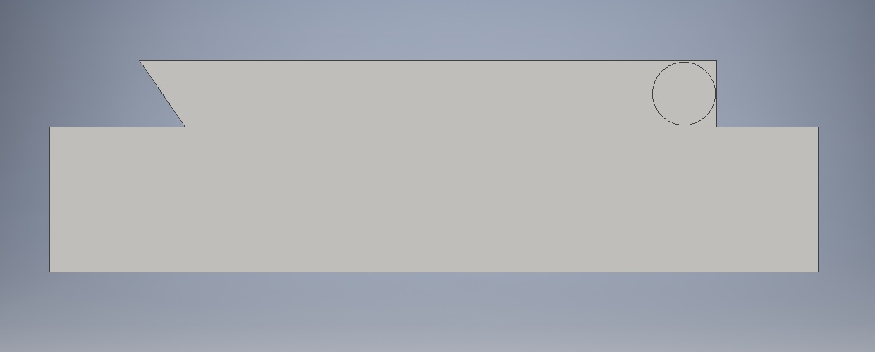

aftaev писал(а):Например?
Ну у ласточкиного хвоста жёсткость повыше, и Ход по Х- у него больше, это даёт возможность устанавливать в одну державку 2 инструмента.
Я не волшебник я пока учусь......
Re: 16А20 "с нуля"
У 16к20 - ластохвост, а у 16А20 прямоугольные?
T00T писал(а):и Ход по Х- у него больше, это даёт возможность устанавливать в одну державку 2 инструмента
Не знал такого :)

aftaev писал(а):У 16к20 - ластохвост, а у 16А20 прямоугольные?
На конкретно нашем 16А20 91 года выпуска такая форма направляющих поперечки:
Новый точечный рисунок.jpg (3959 просмотров) <a class='original' href='./download/file.php?id=61022&mode=view' target=_blank>Загрузить оригинал (29.69 КБ)</a>
Интересное замечание: Когда раскидал поперечку увидел заводские антифрикционные накладки в идеальном состоянии. Ожидал увидеть просто отшабренные поверхности, ан нет :)
Re: 16А20 "с нуля"
Сфоткал бы :)
Ну это переходная модель, такие были, с ползушкой от 16К20.
А моторы на Z -слева или с права? И ещё отличие: ширина плоской направляющей(дальней, плоской)на 16К20 она уже примерно 20мм.
Я тоже работаю на 2 станках с Lincnc. Всё вроде нравиться(Есть косяки, но все вроде к ним привыкли).
