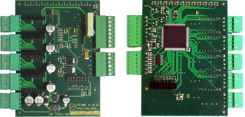

LinuxCNC к различным модулям PiDiCNC доступны через компоненты HAL.
Пример HAL компонентов для модульных PiDiCNC_3805:
halcmd: loadrt PiDiCNC BoardType=3805
halcmd: show pin

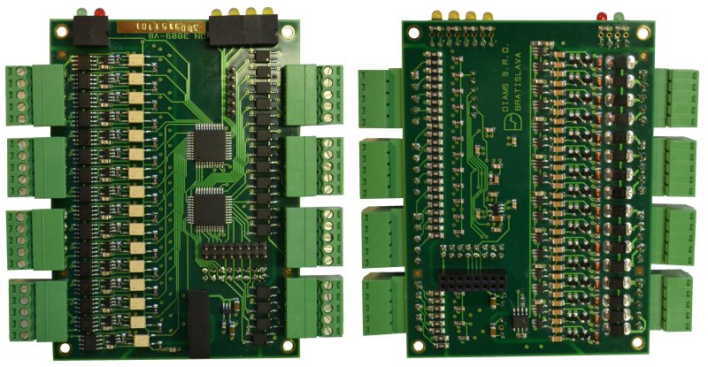

Конечно PiDiCNC дополнительные модули будут доступны в течение короткого времени.
Например, в настоящее время вступил в производство следующию модул для промышленного использования.
Модуль включает в себя:
16 гальванически изолированных входов, изолированных
16 электрически изолированные выходы с возможностью переключения на землю или на 24вольт. С мощностью до 2 ампер.

Есть полный усилитель с IO DRV8825,
возможно, заменить перемычки и подключить внешний усилитель типа DIR / STEP.
