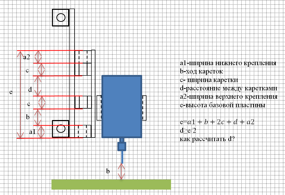

Интересно, кто-нибудь с математикой хорошо дружит?
у меня маленький вопрос по расчёту оси Z.
есть такое условие, что расстояние между каретками оси Z д.б. больше или равно половине высоты базовой пластины (у которой с одной стороны прикручены каретки оси Z, с другой кронштейн шпинделя).
а сама высота базовой пластины складывается из суммы ширины крепления оси Z снизу, хода по оси Z, 2Xширину каретки, расстояние между каретками, ширины крепления оси Z сверху.
Вот как из этого высчитать расстояние между каретками?
Serroga
Сообщения: 80
Зарегистрирован: 05 окт 2015, 21:29
Репутация: 4
Настоящее имя: Серёга
Re: нужен совет по изготовлению станка
Сообщение Serroga »
сейчас постараюсь графически это отобразить
Screenshot_1.png (3345 просмотров) <a class='original' href='./download/file.php?id=60303&mode=view' target=_blank>Загрузить оригинал (139.49 КБ)</a>

лично у меня только такое решение- в масштабе все детальки нарисовать, двигать каретки и смотреть что получается с базовой пластиной...
Serroga
Сообщения: 80
Репутация: 4
Сообщение Serroga »
сделано в суперпрограмме по проектированию- Exel )))
T72
Сообщения: 165
Зарегистрирован: 27 апр 2015, 12:58
Репутация: 12
Сообщение T72 »
Кажется с терминологией всё не так, поэтому ваша базовая пластина = каретка, каретка = подшипник. :)
Так вот, эта формула подойдёт для расчёта длины направляющих.
Условие по всей видимости должно звучать как "расстояние между подшипниками должно быть больше или равно половине длины направляющих". Но даже в этом случае мне его целесообразность непонятна.
Плясать надо от хода по оси. Допустим, расстояние между подшипниками равно ходу по оси (50 мм), так же должны быть известны высота креплений и подшипников, и длина направляющих рассчитывается без проблем. Например:
e = 10 + 50 + 30 + 50 + 30 + 10 = 180 мм.
Что по поводу расчёта высоты каретки.
Т.к. верх каретки Z должен заканчиваться там же где верх верхнего подшипника, то высоту одного из креплений напрвляющих вообще неоходимо убрать из расчётов.
Кронштейн шпинделя должен быть на нижнем краю каретки Z.
Рассчитывать высоту каретки надо с учетом расстояния от края нижнего подшипника до края кронштейна шпинделя. Назовем его g.
Это расстояние будет равно h + a1 - f
где h - расстояние от портала до стола равное или чуть большее чем b, а f - расстояние от кронштейна шпинделя до кончика фрезы, которые неоходимо определить из конструктивных особенностей шпинделя и вылета фрезы из цанги. Допустим портал в 60 мм над столом, а кончик фрезы в 45 мм от кронштейна, тогда расстояние от края нижнего подшипника до края кронштейна шпинделя g = 60 + 10 - 45 = 25 мм
и общая высота каретки оси Z = c + d + с + g = 30 + 50 + 30 + 25 = 135 мм
Как-то так. Вроде ничего не напутал. :hehehe:
Serroga
Сообщения: 80
Репутация: 4
Сообщение Serroga »
Алексей, "Условие по всей видимости должно звучать как "расстояние между подшипниками должно быть больше или равно половине длины направляющих". Но даже в этом случае мне его целесообразность непонятна."-это я взял, изучив материал по ссылке на darxton, которую ты дал).

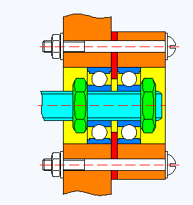

вот нашёл на каком-то старом сайте пример крепления свободного конца ходячего винта...вроде довольно простая и дельная конструкция...как считаете?
торцевой крепёж.png (6.36 КБ) 3287 просмотров
