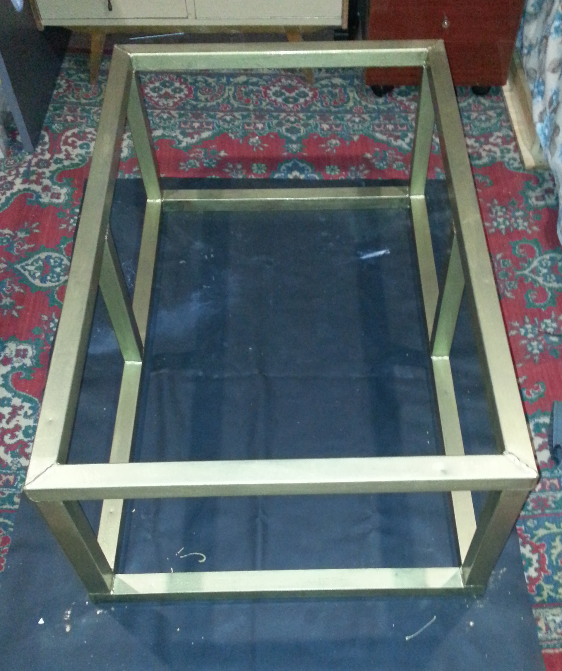

Станок и электроника прибыли, начался процесс установки. :rasp: :spanner: :pliers: :hammer:
Первым делом решил изготовить столик для станка. Хотелось иметь доступ к нижней части, решено было использовать каркас из профильной трубы 40*40*1,5.
Столик не высокий 44 см (4666 просмотров) <a class='original' href='./download/file.php?id=62451&mode=view' target=_blank>Загрузить оригинал (1.98 МБ)</a>

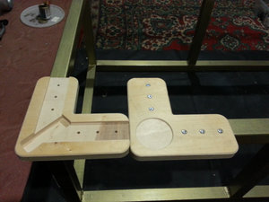

В качестве опорных площадок будут выступать детали собранные из 2х слоев 18 мм фанеры. Крепиться будут на 6 болтов М5. Стенка 1,5 мм не лучший вариант для резьбы, но нагрузки не большие, должно хватить.
стол 2 — копия.jpg (4666 просмотров) <a class='original' href='./download/file.php?id=62452&mode=view' target=_blank>Загрузить оригинал (3.08 МБ)</a>

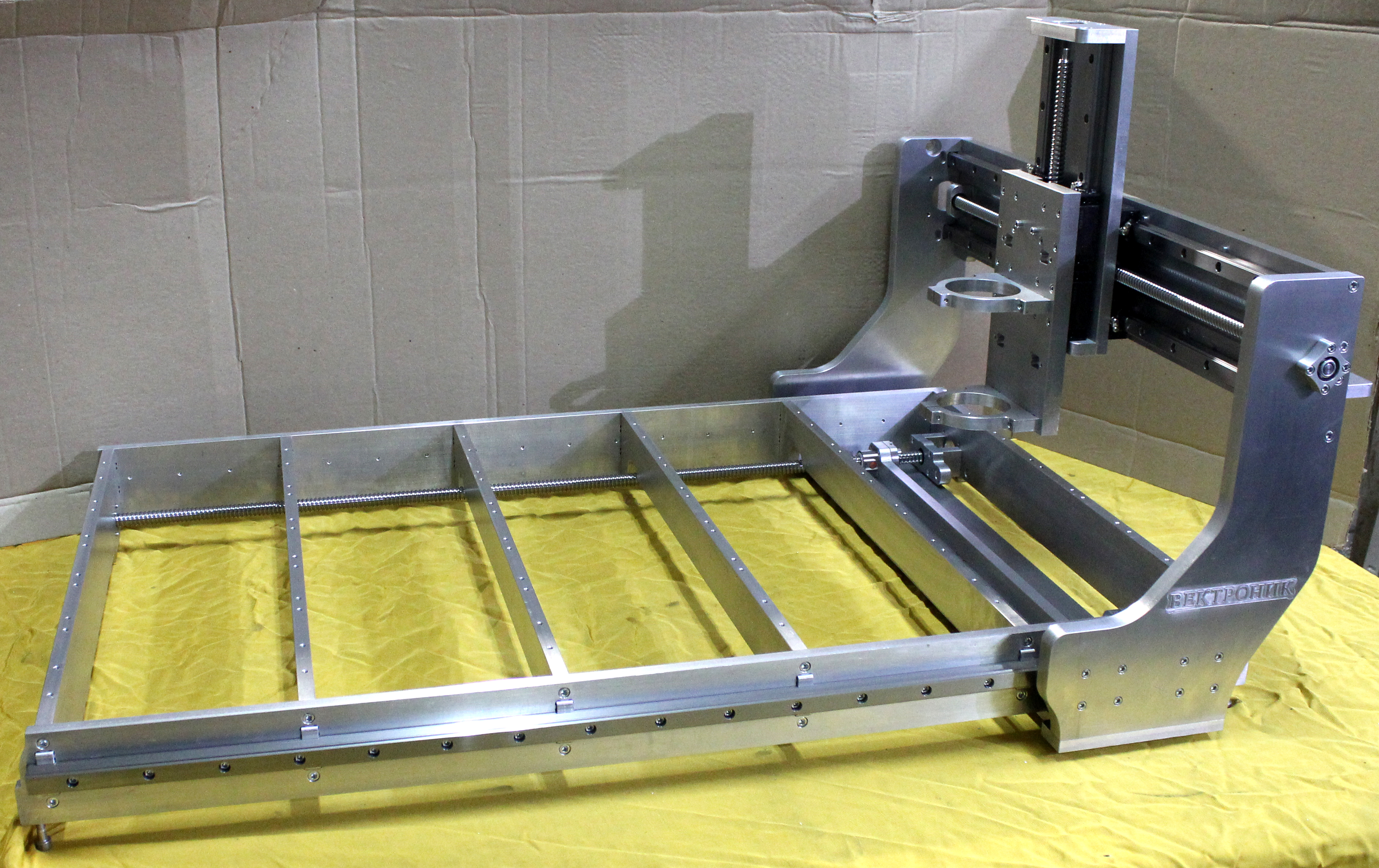

Рекомендую установить уголок на подвижную часть портала для защиты направляшек от стружки, в противном случае при рикошете стружки об внутреннюю часть портала мелкая стружка будет попадать на рельсы.
А1-РП20-1.jpg (4596 просмотров) <a class='original' href='./download/file.php?id=62582&mode=view' target=_blank>Загрузить оригинал (443.83 КБ)</a>
Уголок нужно расположить максимально близко к поверхности стола или же изготовить подобие уголков из мягкого пластика к примеру ПЭТ, чтобы они плотно прилегали к столу.

Stich писал(а):Рекомендую установить уголок на подвижную часть портала для защиты направляшек от стружки, в противном случае при рикошете стружки об внутреннюю часть портала мелкая стружка будет попадать на рельсы.
Отличная идея. У меня на PLRA 4 все время пыль набивалась между каретками.

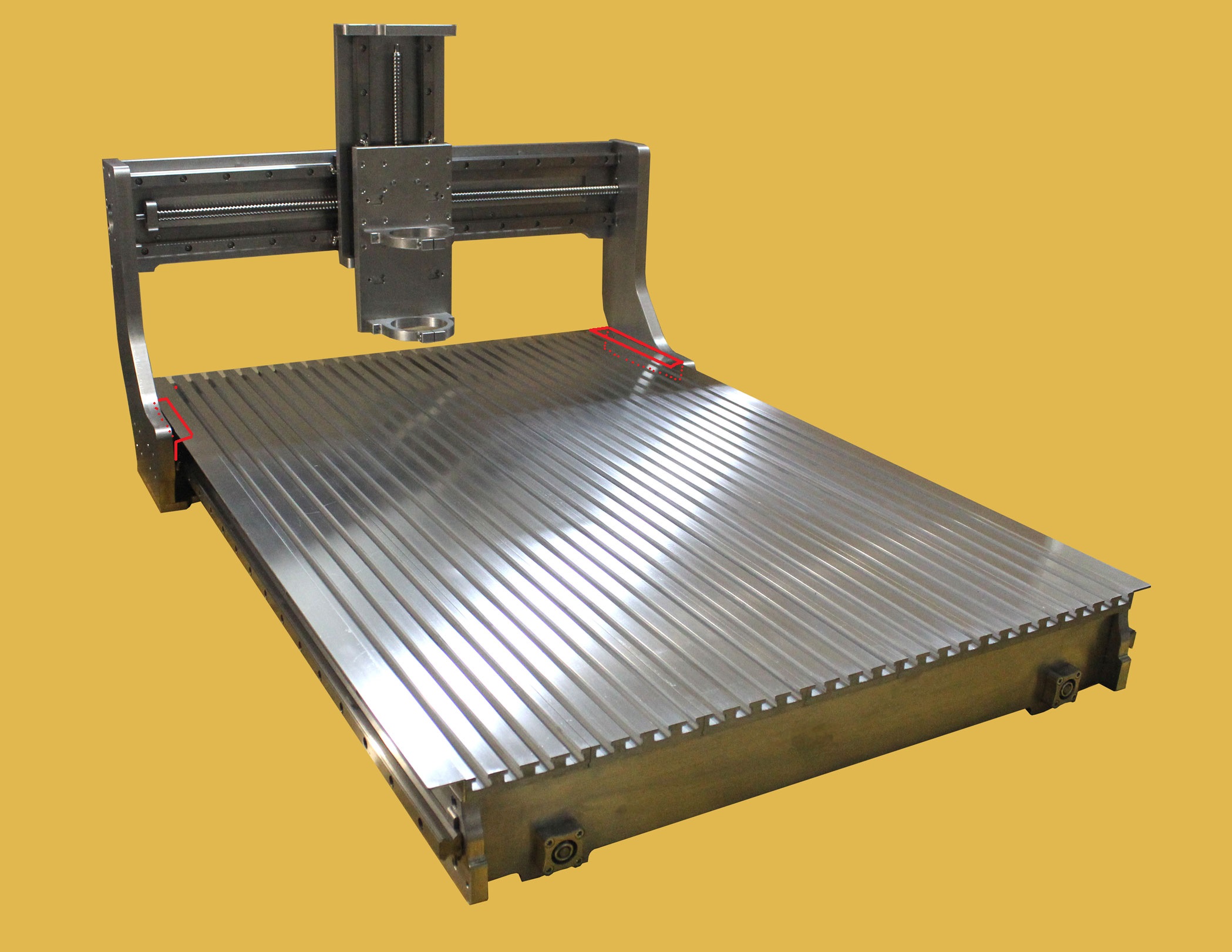

[TARAN]>
Сообщения: 616
Репутация: 58
Re: Помогите укомплектовать Вектроник А1-РП
Сообщение [TARAN]> »
А1-РП20 2.jpg (4355 просмотров) <a class='original' href='./download/file.php?id=62728&mode=view' target=_blank>Загрузить оригинал (5.49 МБ)</a>
планку я просил оставить. мне показалось, так будет безопаснее.

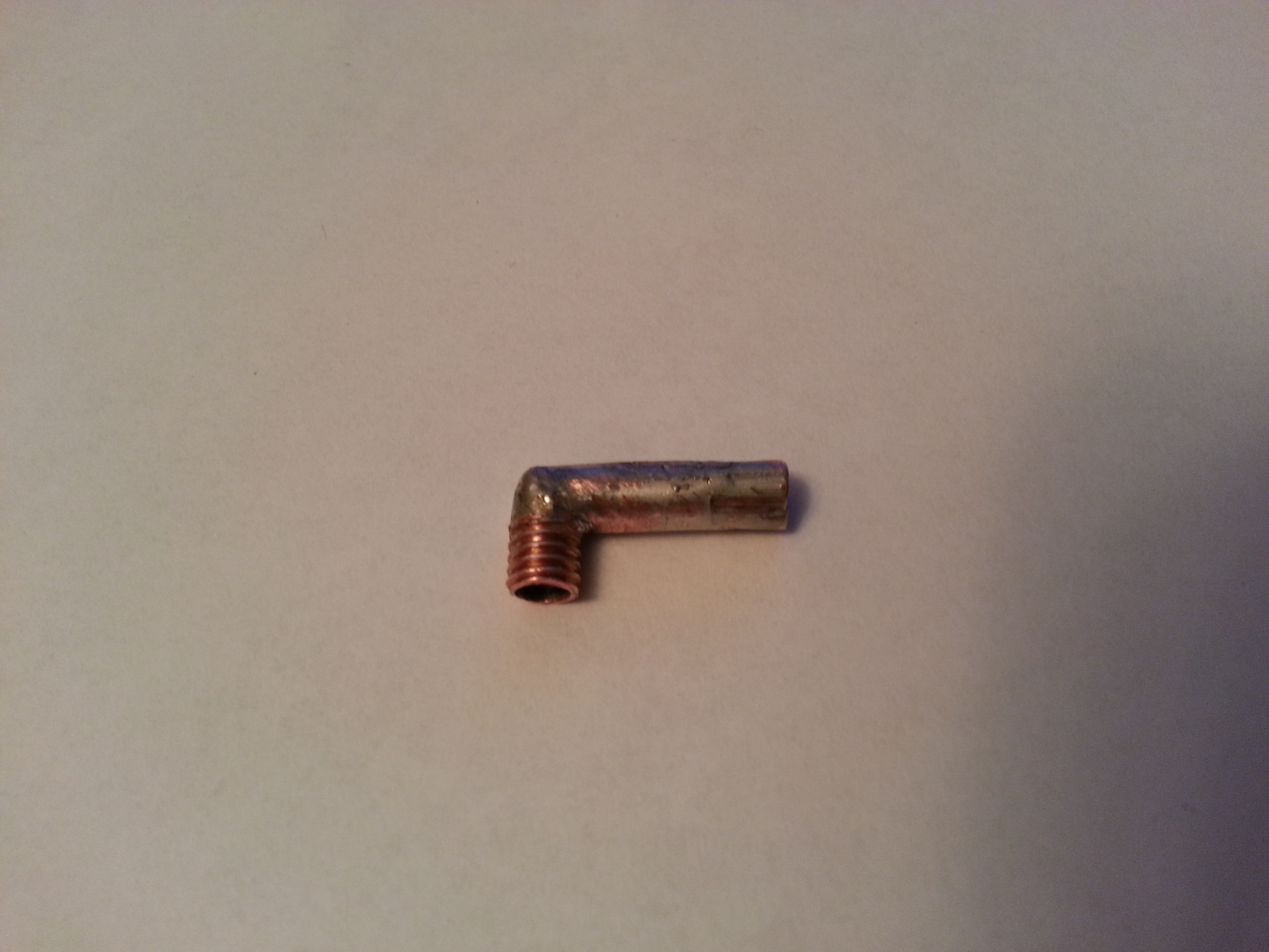

Сейчас голову ломаю над смазкой ШВП. Не лезет туда штуцер.
На скорую руку спаял штуцер который влезает на длинную ось. :rasp: :hammer: :pliers: Делал из монтажной обжимной гильзы. Теперь хочу сделать таких 4 штуки, нарастить трубкой и установить на конец прямые тавотницы.
20151105_174934.jpg (4229 просмотров) <a class='original' href='./download/file.php?id=62788&mode=view' target=_blank>Загрузить оригинал (1.55 МБ)</a>
