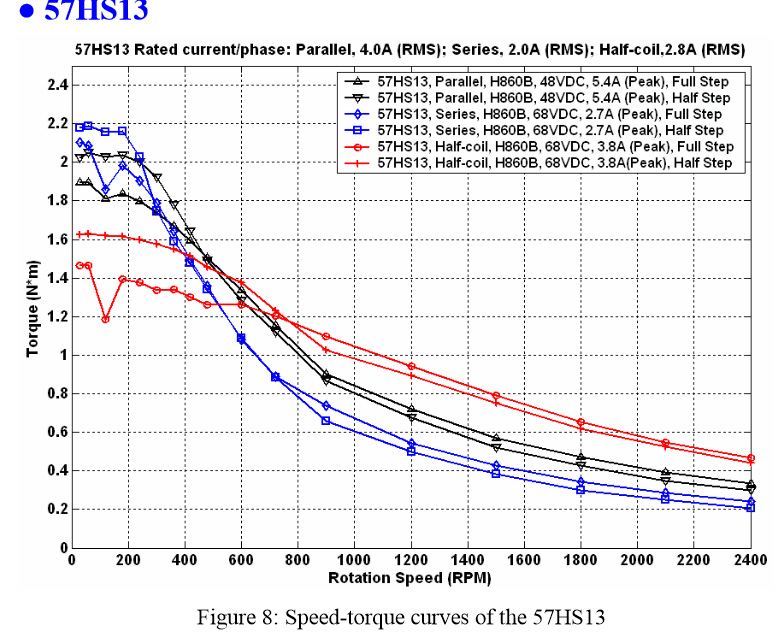

fabler
Сообщения: 49
Зарегистрирован: 03 ноя 2013, 12:19
Репутация: 3
Re: Помогите оценить "начинку" для Вектроника А4-РП
Сообщение fabler »
michael-yurov писал(а):
35% - это не существенная разница.
Вот когда отличается в несколько раз - стоит задуматься, ....
Да.... Тяжело человеку из мира Ньютона залезать в мир Фарадея.
Момент тут оказывается не рулит. :) Да в добавок - 35% - пустяк )))))
Мозг понимать отказывается :wtf:
Ну да бог с ним....
Что я понял (или мне кажется, что понял):
То есть - ШД 57HS13 наиболее универсален.
Он имеет три вида подключений: униполярное, параллельное, последовательное
Каждое подключение наиболее эффективно при разных режимах скоростей.
Получится возможность гибкой перенастройки, которая сложится из реального опыта эксплуатации станка.
Для этого надо иметь драйвер не ниже EM705
Осталось определиться с БП:
При параллельном подключении ШД 57HS13, максимальный ток 5,4 А
поставил в порядке приоритета:
1. NES-350-48, выходное напряжение 48 В, ток до 7.3 А, мощность 350 Вт
2. 600W-5-24-46, , выходное напряжение 46 В (+ 5, 24), ток до 11 А, мощность 600 Вт
3. S-500-36, выходное напряжение 36 В, ток до 14 А, мощность 500 Вт
4. NES-350-36, выходное напряжение 36 В, ток до 9.7 А, мощность 350 Вт

fabler
Сообщения: 49
Репутация: 3
Сообщение fabler »
Все же терзают сильные сомнения.
За все надо платить.
Чем в данном случае?...
«разгон» ШД параллельным подключением в 2 раза увеличивает ток.
То есть, тепловыделение.
С учетом того, что станок будет сидеть в шумоизолирующем боксе, это может стать проблемой....
К тому же на графике в районе 100 rpm наблюдается сильная нестабильность.
006.jpg (4077 просмотров) <a class='original' href='./download/file.php?id=59063&mode=view' target=_blank>Загрузить оригинал (179.93 КБ)</a>
Не уведут ли эти негативные факторы (или другие, которые для меня совсем не очевидны в силу непонимания) соотношение цена/качество в отрицательную зону?
То есть - даст ли «дорогая» связка: ШД лишайн - драйвера + блок питания
с учетом вырастающей почти в 2 раза цены, ощутимый эффект.
Или все это фигня полная?
Я бы выбрал второй вариант, раз уж такая существенная разница.
Работать, будет одинаково, так что нет смысла переплачивать.
Хотя, драйверы бы хотябы с небольшим запасом бы - какие-нибудь dm556.
Ну а блоку питания - добавить конденсаторов.
fabler писал(а): «разгон» ШД параллельным подключением в 2 раза увеличивает ток.
Нагрев и тепловыделение никак не изменятся.
Изменится только ток на выходе драйвера, а ток в обмотках будет таким же.
