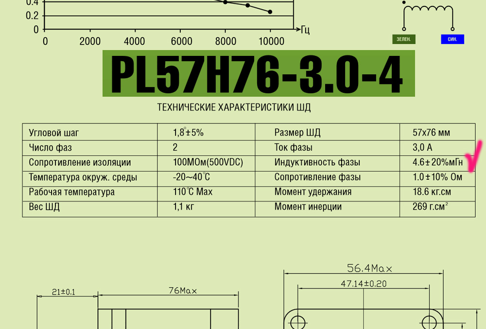

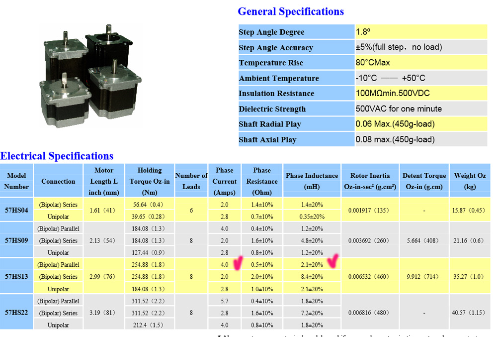

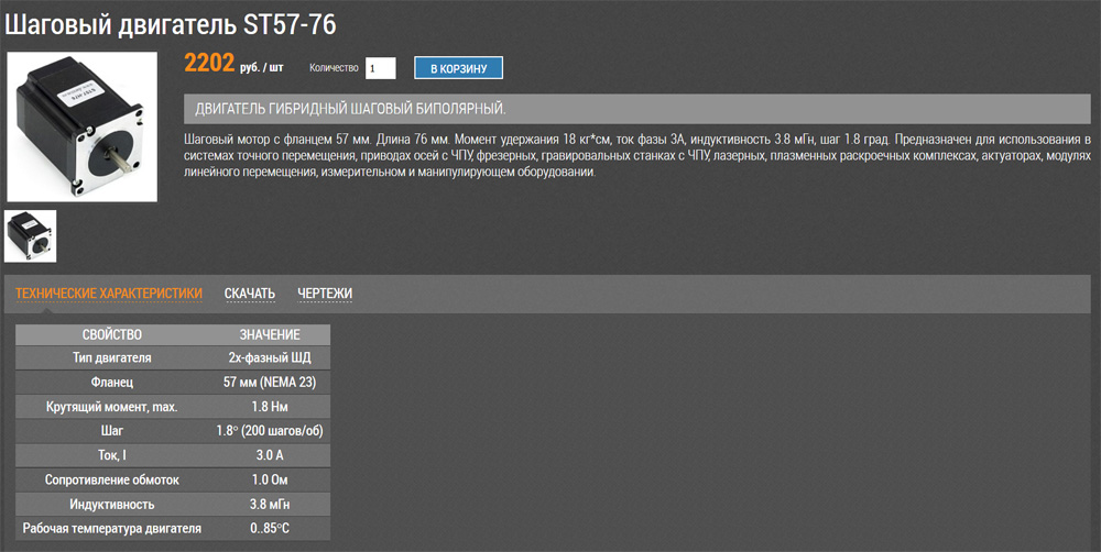

Правильно ли я понимаю из таблиц (считаем, что цифры честные)
Но движок leadshine 57HS13 имеет индуктивность в 1,8 раза меньше, чем ST57-76, и совсем обгоняет PL57H76-D8
То есть, он будет существенно быстрее, пусть и за счет более высокой силы тока?

fabler писал(а):Но движок leadshine 57HS13 имеет индуктивность в 1,8 раза меньше, чем ST57-76, и совсем обгоняет PL57H76-D8
Вряд ли так уж существеннее. Наш и так низкоиндуктивный.

Re: Помогите оценить "начинку" для Вектроника А4-РП
fabler писал(а): Правильно ли я понимаю из таблиц (считаем, что цифры честные)
С током такая же история, как и с индуктивностью.
Чем больший ток должен быть в обмотках - тем труднее его "раскачать".
Т.е. для сравнения скорости моторов нужно умножить ток на индуктивность. Обе этих величины одинаково влияют на максимальную скорость.

michael-yurov Трижды спасибо!
Ваши посты на форуме (не в обиду остальным :) ) - самые полезные и информативные. :clap:
То есть, мы сравниваем магнитный поток
2,1 (L) х 4 А = 8,4
3,8 (L) х3 А = 11,4
моторчик от "лешего" имеет коэффициент скорости у конкурентам 1,35
Наверное, тоже не мало, если циферки правильные и честные.

fabler писал(а): моторчик от "лешего" имеет коэффициент скорости у конкурентам 1,35
35% - это не существенная разница.
Вот когда отличается в несколько раз - стоит задуматься, т.к. для тех же скоростей придется поднять напряжение в несколько раз, а это означает удорожание драйверов.
