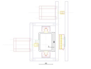

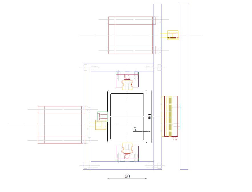

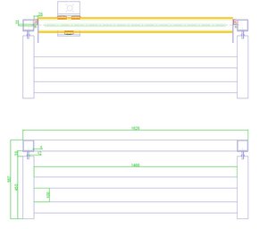

Вот еще.
Жду Ваших советов...

Евгений+++ писал(а):Есть 2 вопроса:
1. Подскажите пожалуйста диаметр и длину самого резака плазмы.
2. Хватит ли квадратной трубы 80х60х4 на ось Х ?
У каждого производителя размеры резаков разные, вы какой ставить будете?
Мотор как к рейке прижимать будете? Если ни как, то вас ожидает сюрприз после окончательной сборки рамы.

FLUKE писал(а):У каждого производителя размеры резаков разные, вы какой ставить будете?
Если честно то даже и не задумывался об этом. Размер спросил для того что бы крепление предусмотреть.
Ну да ладно, это пока отложим.
Если не трудно напишите подробнее.... Что за сюрприз???

Резак какой ставить будете? Не определились ещё? Не равномерное прижатие шестерни к рейке, особенно в середине.
У меня 120х80х4, металлы до 2мм.
5-ка 1250х2500 = 123 кг
Слабоват профиль будет, нет? Вы программами чертите, посчитать там не вариант?
Это толщина профиля только трубы для оси "Х"
Я черчу в Автокад, если там есть такая возможность, что бы посмотреть нагрузку то я об этом не знал. К сожалению других программ я не знаю :wik:
Для самого стола и оси "Y" Профиль будет другой.

FLUKE писал(а):Не равномерное прижатие шестерни к рейке, особенно в середине.
И что все рейки кривые?
Думаю что есть способ прикрепить ровно.
Или я не прав?

Думаю, дело в провисании профиля будет. Вот стол пустой стоит, тут бац и 125кг положили. Там не надо 10мм, достаточно 1мм на 2500 и будет люфт, а если модуль рейки мелкий, то и проскальзывания. Если шестерня будет под рейкой, то в месте провисания будет вся нагрузка идти на вал двигателя, который долго не проживёт.

FLUKE писал(а):Думаю, дело в провисании профиля будет. Вот стол пустой стоит, тут бац и 125кг положили. Там не надо 10мм, достаточно 1мм на 2500 и будет люфт, а если модуль рейки мелкий, то и проскальзывания. Если шестерня будет под рейкой, то в месте провисания будет вся нагрузка идти на вал двигателя, который долго не проживёт.
Спасибо, понял, буду работать над этим....

Вот так можно, но не так стрёмно только.

FLUKE писал(а):Вот так можно, но не так стрёмно только.
ого, интересно, а сколько это весит? :o

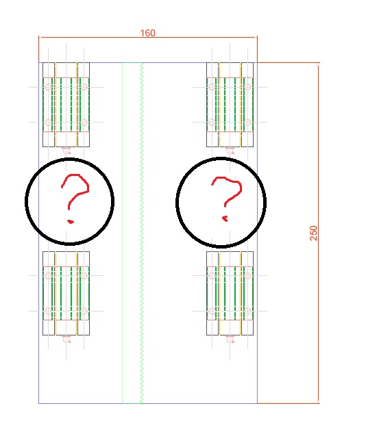

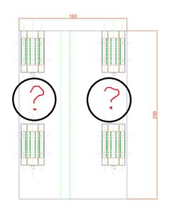

Добрый день.
Встал вопрос, а может количество подшипников на оси Z сократить до 3-х?
Тогда с какой стороны оставить один?

Важно в какую сторону будет смотреть рейка?
Думаю что да, вот по этому и спросил с какой стороны оставить один подшипник.

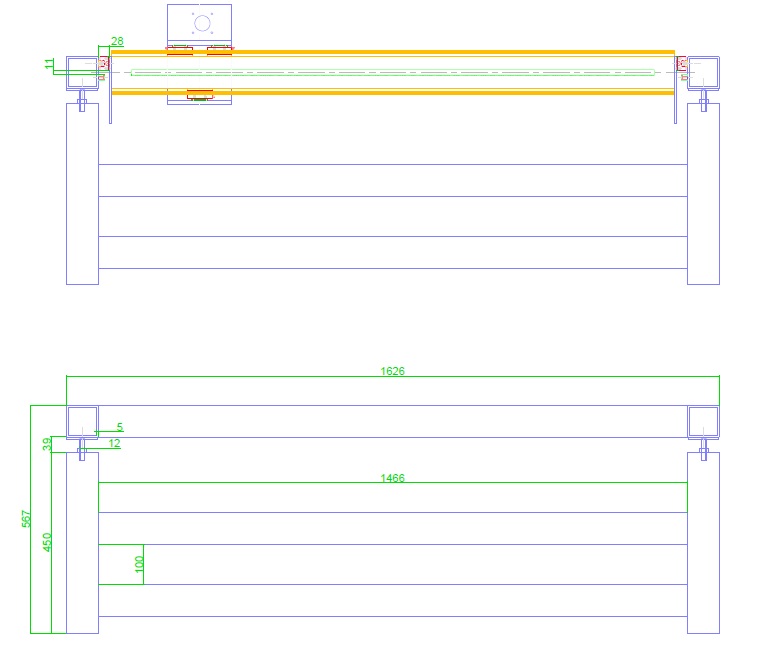

Пожалуй продолжу.
Жду комментариев и критики.

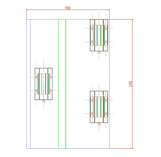

Внес изменения по количеству и расположению подшипников на оси "Z"

Ребята я хотел бы все максимально упростить, какие будут предложения???
Где можно разумно сэкономить?

очень сложно воспринимать 2D проекцию, если это не принципиальная электрическая схема.
по поводу сокращения кареток - их можно вообще поставить по паре, удлиннённых на всякий случай. аппарат бесконтактный, нагрузки несёт только инерционные. только на Y поставить по паре на сторону. ширину каретки Z вообще по минимуму, лишь бы крепление резака влезло.
по поводу ресанты.. пробуй. стоит копейки по ср с киллберг и хайпертерм. на крайняк будешь использовать как ручной резак.
по столу - подумай, как ты будешь закидывать лист весом в 200 кг, как он будет елозить по направляющим или другим "точным" частям станка, посмотри готовые конструкции известных производителей и сделай так же. кстати, сразу думай о вытяжке. желательно секционной.
