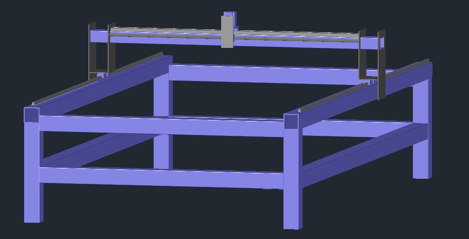

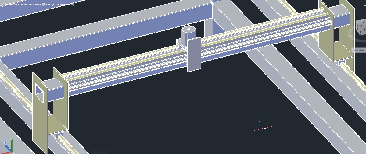

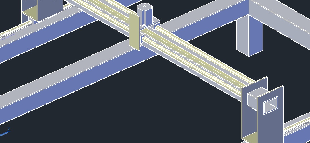

Вот на ваял.... :eat:
только осваиваю 3-Д.
пока только это, остальное в процессе.
Ругаем, не стесняемся.
стол общий вид.jpg (4253 просмотра) <a class='original' href='./download/file.php?id=58592&mode=view' target=_blank>Загрузить оригинал (51.12 КБ)</a>
стол общий вид2.jpg (4253 просмотра) <a class='original' href='./download/file.php?id=58593&mode=view' target=_blank>Загрузить оригинал (114.2 КБ)</a>
стол общий вид3.jpg (4253 просмотра) <a class='original' href='./download/file.php?id=58594&mode=view' target=_blank>Загрузить оригинал (153.5 КБ)</a>
Re: Проект плазмы чпу 1250*2500 (Размер был отредактирован)
Каретки в таком варианте будут расходниками - вся металлическая пыль будет оседать на рельсах, никакие скребки не спасут.

Что изменится если их вынести на внешнее ребро стола и расположить вертикально? Думаю ничего
Если поставить их сбоку, то можно будет закрыть щитками. Или поставить из снизу (кроме портала).

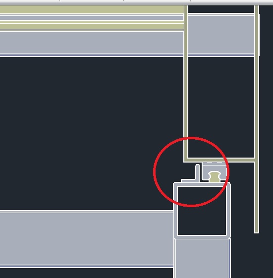

Сообщение Евгений+++ »
UAVpilot писал(а):Каретки в таком варианте будут расходниками - вся металлическая пыль будет оседать на рельсах, никакие скребки не спасут.
Я резать на воде планирую.
Может так ???
Часть искр будит отбивать.
ось Х уголок.jpg (4176 просмотров) <a class='original' href='./download/file.php?id=58602&mode=view' target=_blank>Загрузить оригинал (32.09 КБ)</a>
Надо не только искры отбивать, но и защищатся от мет. пыли, которая будет летать вокруг.

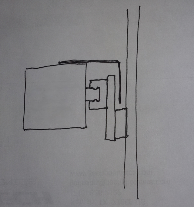

Евгений+++ писал(а):Если можно, на пальцах
Например так:
r.jpg (4147 просмотров) <a class='original' href='./download/file.php?id=58621&mode=view' target=_blank>Загрузить оригинал (128.35 КБ)</a>
на пропорции внимания не обращать.
Евгений+++ писал(а):Простите за тупой вопрос, откуда пыль то???
При любой работе с металлом она будет образовываться, а уж от плазмы/сварки больше всего.

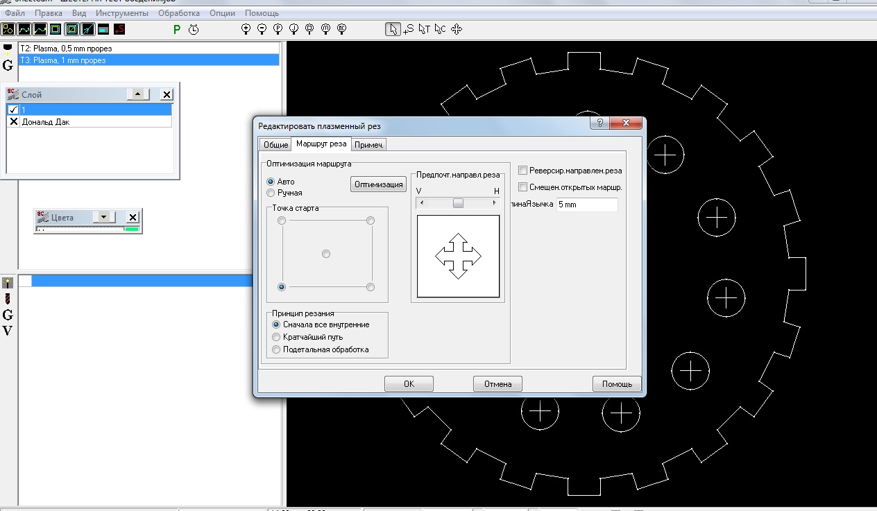

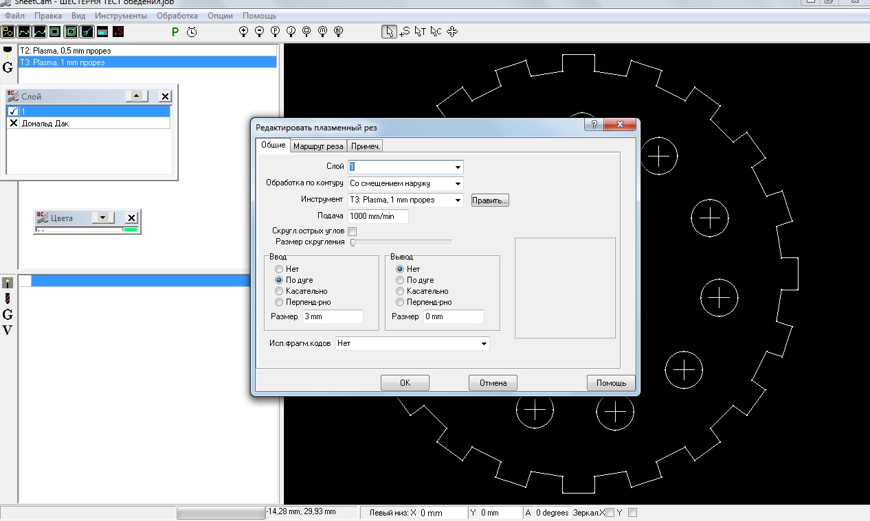

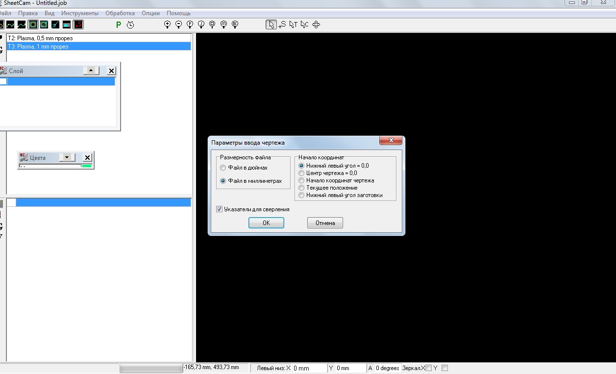

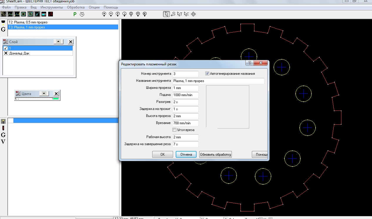

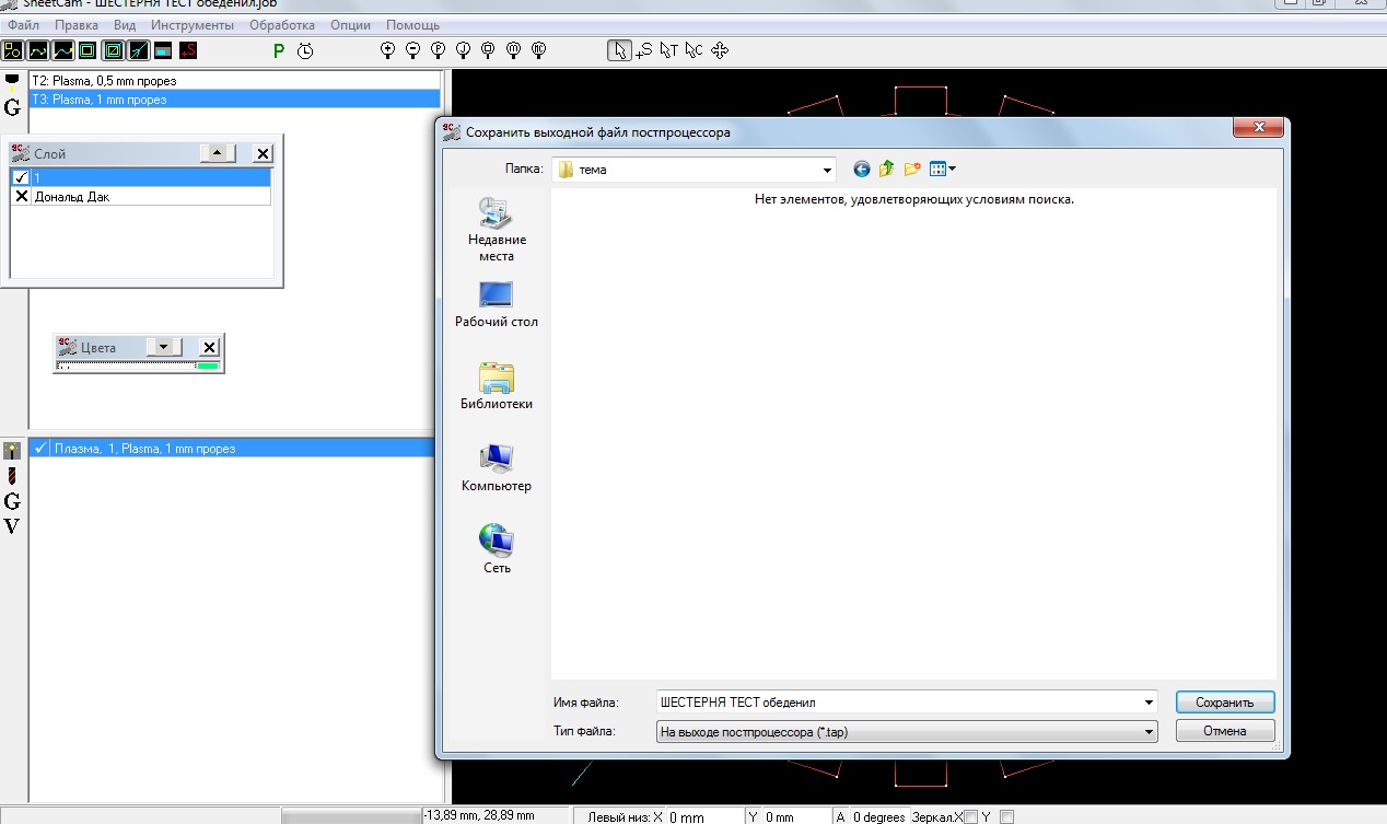

Вот пока детальки едут решил разобраться в программах. Ну с настройками Мах3 методом инструкции, собранной информации и форумчан вроде разобрался, более-менее...
Пришла пора Кам. Для изучения вопроса была выбрана ШитКам.
Если с тестом (круг, квадрат, треугольник) все вышло, то с экземпляром посложнее увы.
Теперь поэтапно:
1 Рисую модель (подобие шестеренки)
2 Загружаю в Кам. Ниже фото с настройками, если что поправьте.
Загрузка1ШитКам.jpg (3980 просмотров) <a class='original' href='./download/file.php?id=74503&mode=view' target=_blank>Загрузить оригинал (107.61 КБ)</a>
Загрузка2ШитКам.jpg (3980 просмотров) <a class='original' href='./download/file.php?id=74504&mode=view' target=_blank>Загрузить оригинал (153.69 КБ)</a>
Загрузка3ШитКам.jpg (3980 просмотров) <a class='original' href='./download/file.php?id=74505&mode=view' target=_blank>Загрузить оригинал (167.57 КБ)</a>
Загрузка4ШитКам.jpg (3980 просмотров) <a class='original' href='./download/file.php?id=74506&mode=view' target=_blank>Загрузить оригинал (153.18 КБ)</a>
ЗагрузкаШитКам.jpg (3980 просмотров) <a class='original' href='./download/file.php?id=74508&mode=view' target=_blank>Загрузить оригинал (98.62 КБ)</a>

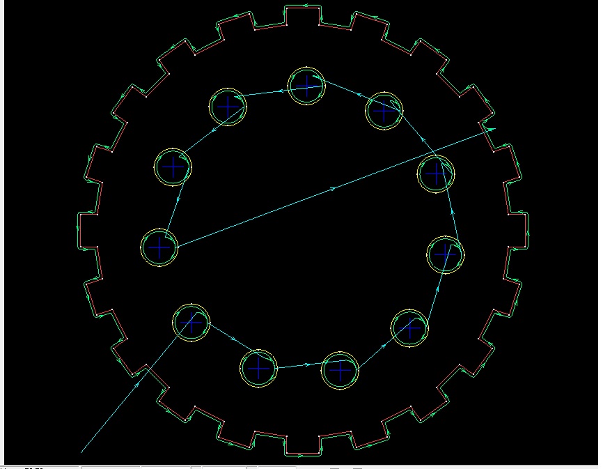

3 Сохраняю в Tap
Загрузка5ШитКам.jpg (3980 просмотров) <a class='original' href='./download/file.php?id=74507&mode=view' target=_blank>Загрузить оригинал (142.51 КБ)</a>

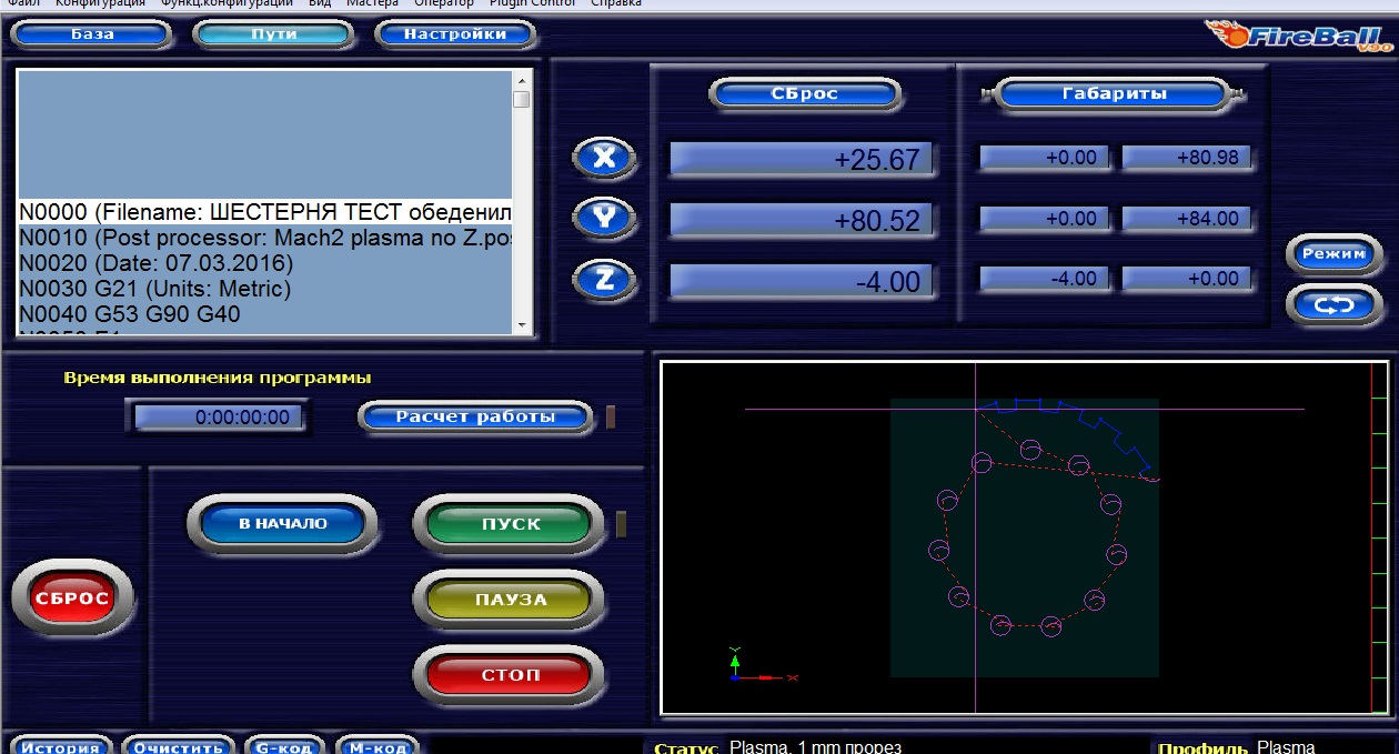

4 Загружаю в Мах3

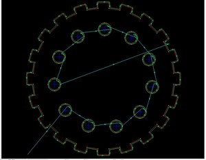

5 Нажимаю Старт.
Дальше идет выполнение операции но не до конца. (Внешняя граница не вся.)
Мах3.jpg (3980 просмотров) <a class='original' href='./download/file.php?id=74519&mode=view' target=_blank>Загрузить оригинал (248.87 КБ)</a>
Где копать?
Грешу на Мах3.
Протестируйте пожалуйста файл у себя.
