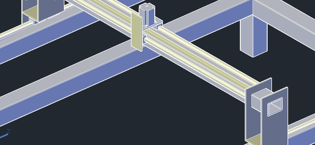

Вот на ваял.... :eat:
только осваиваю 3-Д.
пока только это, остальное в процессе.
Ругаем, не стесняемся.

Re: Проект плазмы чпу 1250*2500 (Размер был отредактирован)
Каретки в таком варианте будут расходниками - вся металлическая пыль будет оседать на рельсах, никакие скребки не спасут.
Сообщение Евгений+++ »
Что изменится если их вынести на внешнее ребро стола и расположить вертикально? Думаю ничего
Если поставить их сбоку, то можно будет закрыть щитками. Или поставить из снизу (кроме портала).
Не знал что так можно, подумаю над этим.
спасибо

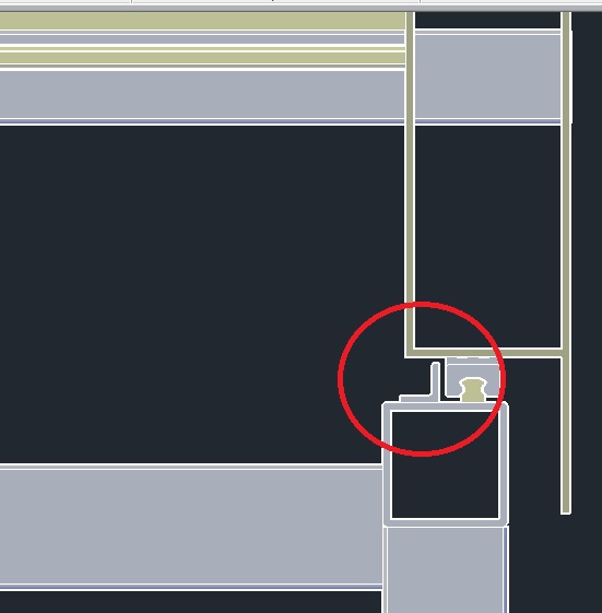

UAVpilot писал(а):Каретки в таком варианте будут расходниками - вся металлическая пыль будет оседать на рельсах, никакие скребки не спасут.
Я резать на воде планирую.
Может так ???
Часть искр будит отбивать.
ось Х уголок.jpg (4112 просмотров) <a class='original' href='./download/file.php?id=58602&mode=view' target=_blank>Загрузить оригинал (32.09 КБ)</a>
Надо не только искры отбивать, но и защищатся от мет. пыли, которая будет летать вокруг.
Сообщение dpss »
Как минимум двойной лабиринт, плюс поддувка воздухом избыточного давления.
Евгений+++ писал(а):Если можно, на пальцах
Например так:
r.jpg (4083 просмотра) <a class='original' href='./download/file.php?id=58621&mode=view' target=_blank>Загрузить оригинал (128.35 КБ)</a>
на пропорции внимания не обращать.
Евгений+++ писал(а):Простите за тупой вопрос, откуда пыль то???
При любой работе с металлом она будет образовываться, а уж от плазмы/сварки больше всего.
А ты сходи посмотри на какой-нибудь участок газо- сварочных работ, сколько там, этой самой пыли. И вопросы сразу отпадут :)
