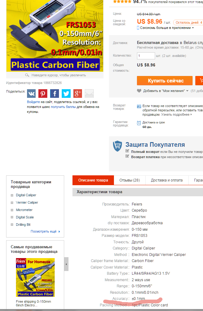

У большинства китайских колумбиков заявленная точность 0,1мм. А то, что он показывает сотки, не о чем не говорит. Но этот факт есть и мы его пытаемся принять во внимание, хотя не следует. Для соток совсем другие колумбики нужны (не голимый китай за 9$).

shalek писал(а):У большинства китайских колумбиков заявленная точность 0,1мм
Конкретно у показанного, не то что точность, даже разрешение заявлено 0,1.
И вообще он пластиковый, и честно позиционируется для деревообработки.

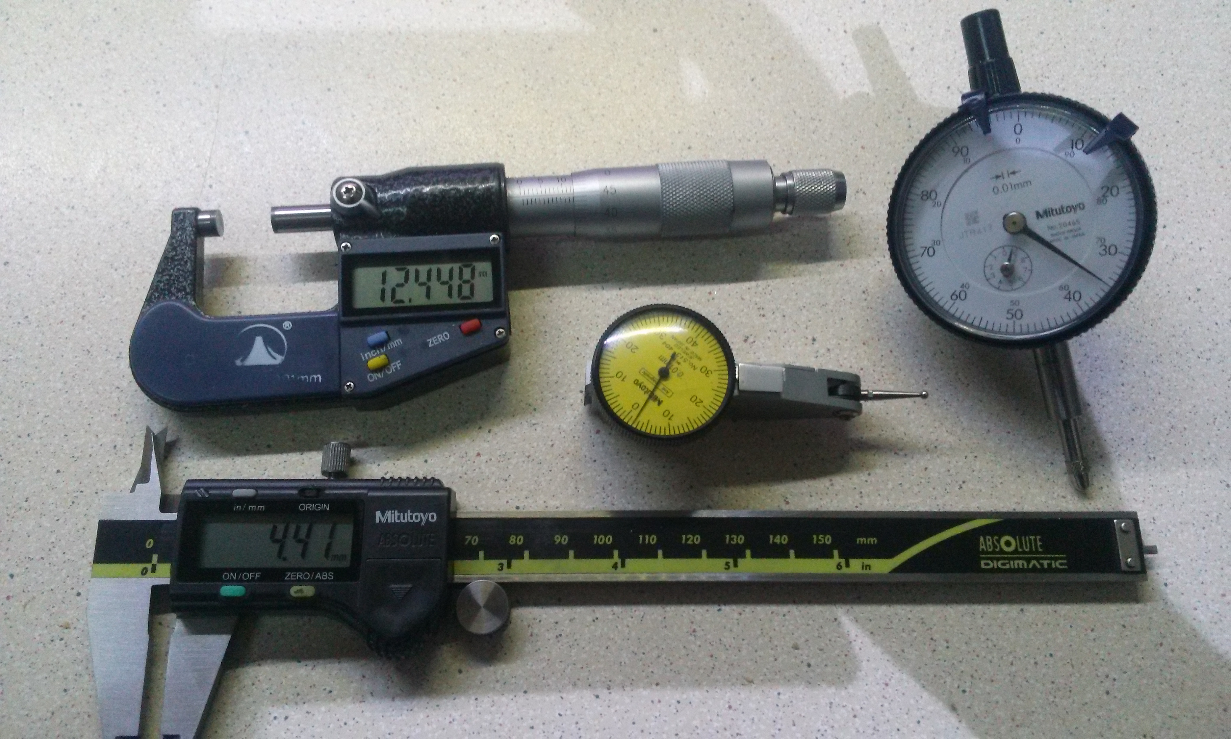

Пользуюсь примерно с пол года вот таким инструментом. Инструмент Китайский, но качественный, брал комплектом, очень им доволен, оригинальный наверно еще лучше. Обычный железный в руки не очень уже хочется брать, тоже на нем кнопки ищу :hehehe: . Так что хороший инструмент и стоит хорошо. "Нонейм" цифровой штангель, если быстро двинуть туда сюда, не то-что сотки, миллиметры теряет.

vektron писал(а):Инструмент Китайский
А как же надписи Mitutoyo?
И сам себе отвечаю: http://www.aliexpress.com/item/Mitutoyo ... 38381.html :)
