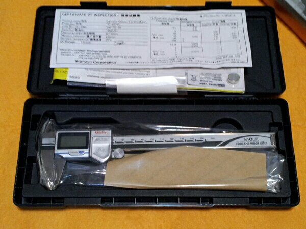

1. штанген Mitutoyo CD-15PSX 150mm пыле-влагозащитный, повереный, НОВЫЙ в упаковке
осталось 4шт.
цена: 150$

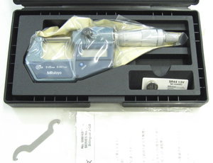

2. микрометр Mitutoyo MDC-25J 0-25мм пыле-влагозащитный, повереный, новый в упаковке
осталось пара штук.
цена: 200$

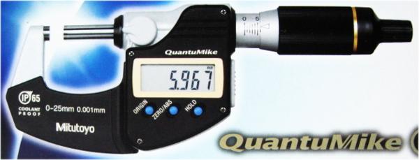

PKM писал(а):но вот микрометр Quantumike
ну если кому нада мона и Quantumike привести :hehehe:
33.jpg (3658 просмотров) <a class='original' href='./download/file.php?id=56294&sid=1c5c1653eebd46537a694d23ee3dea59&mode=view' target=_blank>Загрузить оригинал (19.45 КБ)</a>
