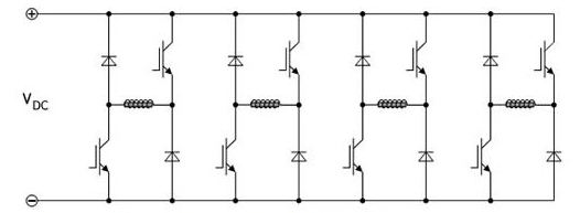

Схема помогите разобраться.

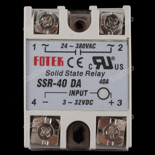

Ншол SSR реле на 40а, и подумал а можно ли их использовать в качестве силовых ключей? работают по похожему принципу, что и мосфет, как кто думает подойдет ли?

SSR (оно же ТТР) ТВЕРДО ТЕЛЬНОЕ РЕЛЕ строится на транзисторах, тиристорах, симисторах, в зависимости от типа коммутирующего напряжения
а по схеме Н-моста видно что он имеет 2 полевых транзистора и 2 диода на фазу.
Полевики, в моем случае это ключи, диоды нужны для ограничения протикания тока когда фаза не запитана, фазы коммутируются последовательно (А-Б-С-Д-А....)
Так вот реле это и есть одна фаза моста, более простая и в то же время усложненная.
Реле охлаждать проще, не нужен диод, легче менять, проще прикрутить защиту. Но есть одно НО! нигде не могу найти инфу по скорости коммутации этого реле сможет ли оно мне дать нужные параметры, по току и напруге их вполне достаточно...
Это что касается силовой части, по управляющей части нет проблем!
Уважаемые знатоки сами не знаете: молчите, или пишите по существу, я прошу помощи а не ухмылок подобных вашим.
Цитата из Вики по Н-мосту:
Очень часто H-мосты строятся из приборов обратной полярности, таких как биполярные транзисторы типа р-n-р или полевых транзисторов с р-каналом, подключенных к биполярным транзисторам типа n-р-n или полевым с n-каналом.
Часто используются полевые транзисторы с изолированным затвором в связи с их способностью переключать большие токи, а также низким сопротивлением открытого канала, но в радиолюбительских и маломощных схемах часто присутствуют биполярные транзисторы.
H-мост также можно построить и с помощью механических переключателей, таких как реле, но с развитием электроники такой подход используется все реже.

blood писал(а):Я пытаюсь понять, а вы меня давите, лучше помогите, а если у самих тяму нет то лучше не пишите умных фраз :pssdoff:
Ну попытайтесь понять отличие транзистора от семистора... Посмотрите наконец скоростные характеристики SSR...
Вас не смущает, что у SSR контакты для подключения нагрузки помечены символами "~"?..
blood писал(а):Уважаемые знатоки сами не знаете: молчите, или пишите по существу
Извините, что пишу намёками, но готовые решения обычно за деньги продают. Да и подписи приходится соответствовать...
Но если вам не нравятся такие отвеы, то скажите - мы тогда помолчим... :)
P.S. На картинке не H-мост, а фигня какая-то...

переменку с которой работает SSR всегда можно выпрямить, меня интересует лишь разница в скоростях подачи коммутирующего сигнала SSR реле и IGBT транзистора?
стоит ли паять мост, или использовать готовое реле.

На картинке схема реверсивного Н-моста, для управления индукторным двигателем с реверсом...
кстати реверс меня не очень то и интересует, можно обойтись более простой схемой.

нет, твердотельное реле не коммутирует токи так, как IGBT или тиристор-симистор. если проще - реле включается с рандомной задержкой, так как там на входе стоит диодный мост и конденсатор для сглаживания импульса управления.
и ещё один неприятный момент - реле не коммутирует токи через ноль, оттого имеет ограниченную частоту включения. если релюхой дёргать достаточно часто (достаточно частоты в 1 Гц) она подыхает довольно быстро. это в некоторой степени касается любого полупроводникового прибора, но в других случаях этот момент хоть как-то поддаётся расчёту.
если тебе охота коммутировать H, 2H и прочие мосты - погугли составные IGBT сборки. управляющие сигналы на них надо подавать через специальные драйвера, напрямую подключать к сигнальным выводам чего угодно IGBT (а так же FET) нельзя, у затвора полевика достаточно большая ёмкость, и дабы добиться чёткого включения - выключения, энергия импульса должна соответствовать паспортной на частоте коммутации. иначе транзистор-ключ не дооткроется-не дозакроется, получишь сквозной ток и выбросишь ключ в ведро, о чём я писал в первом своём сообщении.

Ладно поставлю вопрос по другому, отбросив все заковырки на потери, нагрев и т.д.
может ли твердотельное реле коммутироваться с частотой 2-3 кГц ?
потому как для транзистора такая скорость переключений не проблема.

я выше написал - ему 1 герц уже смертельно.

donvictorio писал(а):реле не коммутирует токи через ноль
есть всякие реле и на постоянный ток тоже http://www.proton-impuls.ru/apindex.php ... %25EB%25E5

blood писал(а):это реле может работать с большой частотой переключения ?
Выписка
помимо реле для коммутации силовых нагрузок, выпускает быстродействующие твердотельные реле для коммутации аналоговых сигналов, серия PVA таких реле позволяет коммутировать сигналы с частотой от 2 до 25 кГц при гарантии не менее 10 млрд переключений. Эти реле (рис. 1а) выполнены по МОП-технологии с двухсторонней проводимостью канала (BOSFET).

мрак я короче запутался нафиг, реле отпадают возьму FGH40N60SFDTU или Irg7pa19u их думаю хватит запас приличный...
