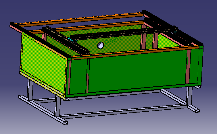

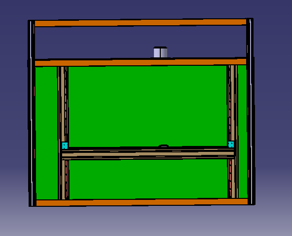

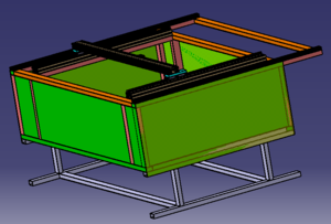

Начертил стол, хотелось бы узнать мнение. Геометрию взял с этого сайта.
1.PNG (4082 просмотра) <a class='original' href='./download/file.php?id=56052&mode=view' target=_blank>Загрузить оригинал (27.65 КБ)</a>
2.PNG (4082 просмотра) <a class='original' href='./download/file.php?id=56053&mode=view' target=_blank>Загрузить оригинал (13.78 КБ)</a>
3.PNG (4082 просмотра) <a class='original' href='./download/file.php?id=56054&mode=view' target=_blank>Загрузить оригинал (29.16 КБ)</a>

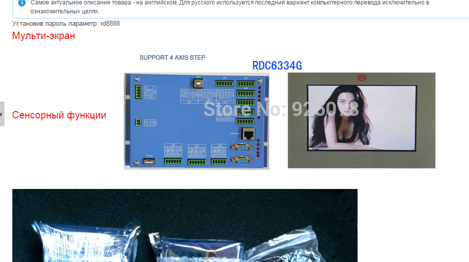

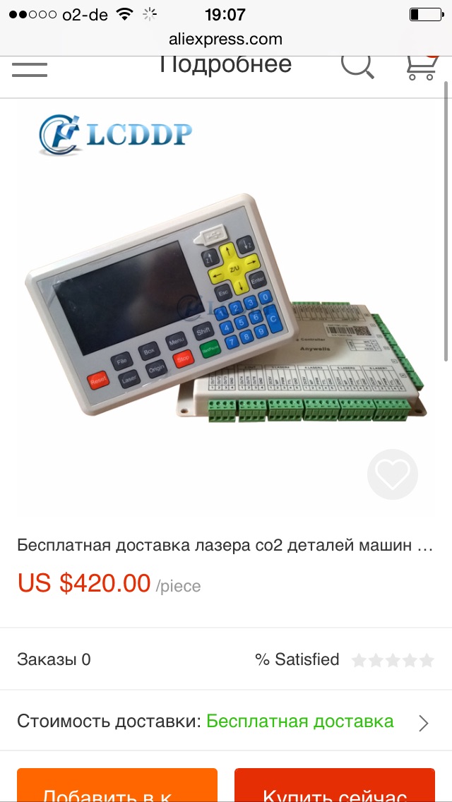

Насшел такой контролер. Что Скажете?

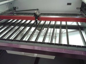

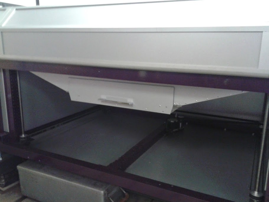

Maik писал(а):Начертил стол, хотелось бы узнать мнение
Когда агрегат заработает и сквозь ламели в поддон начнут проваливаться мелкие детальки или обрезки остро станет нужда их оттуда как либо доставать. Вот тогда самолично убедитесь как будет удобно на корячках лазить под метровым столом ...
Потому переднюю стенку станка (которая под столом) долой (т. к.только мешает) , под рабочим столом сделать вытяжной зонт (по форме усеченной пирамиды) и в нем выдвижной ящик........
мой лазер.jpg (4012 просмотров) <a class='original' href='./download/file.php?id=56064&mode=view' target=_blank>Загрузить оригинал (51.26 КБ)</a>
мой лазер2.jpg (4012 просмотров) <a class='original' href='./download/file.php?id=56065&mode=view' target=_blank>Загрузить оригинал (84.72 КБ)</a>

Сообщение Maik »
Спасибо за подсказку об этом кокраз аки и не подумал)))) Переделаю фотки выложу позже :D

В некоторых местах мне покозалось что рама скручена на болтах?
А так очень понравилась простота, если вы непротив можно перенять ваш принцеп рамы?-
niksooon
Сообщения: 2008
Репутация: 1207
Откуда: Кашира
Re: Параллельный проект ЧПУ ЛАЗЕР СО2
Сообщение niksooon »
Да вся рама на болтовых соединениях, на момент постройки возможности сварки AL сплавов не было и геометрию рамы при сборке подправить завсегда можно... ........
Maik писал(а):если вы непротив можно перенять ваш принцеп рамы?-
Да без проблем,технологического прорыва в своей самоделке не вижу,потому и не скрывать особо нечего. Заодно в своей деревне расскажу что анжинерам с Даймлера нос утер..... :hehehe:

Maik писал(а):Насшел такой контролер. Что Скажете?
Не пользовался, но есть сомнения по надежности сенсорной панели.
А каким вы пользовались посоветуйте. Выбор огромный, а как определится даже не предстовляю.
Dimager писал(а):Не пользовался, но есть сомнения по надежности сенсорной панели.
А в чём сомнения? В том, что в сенсорной панели нет кнопок, которые бывает "продавливаются" или их контакты окисляются?..

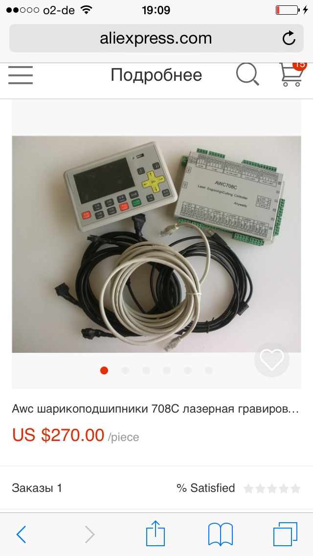

Я себе выбрал AWC-608 (сейчас посвежее моделька есть 708) за год работы ни одной претензии.... Значится чем думал когда покупал....- софт постоянно обновляемый на сайте ихнем есть , мануал вменяемый тоже, картинка в цвете со схемой подключения всяких датчиков ,чиллеров и прочего тоже при должном усердии раскопать в сети возможно (кому лень искать в моей теме про лазер есть) .........

Вот нашел контролер Awc 708C думаю такой.
