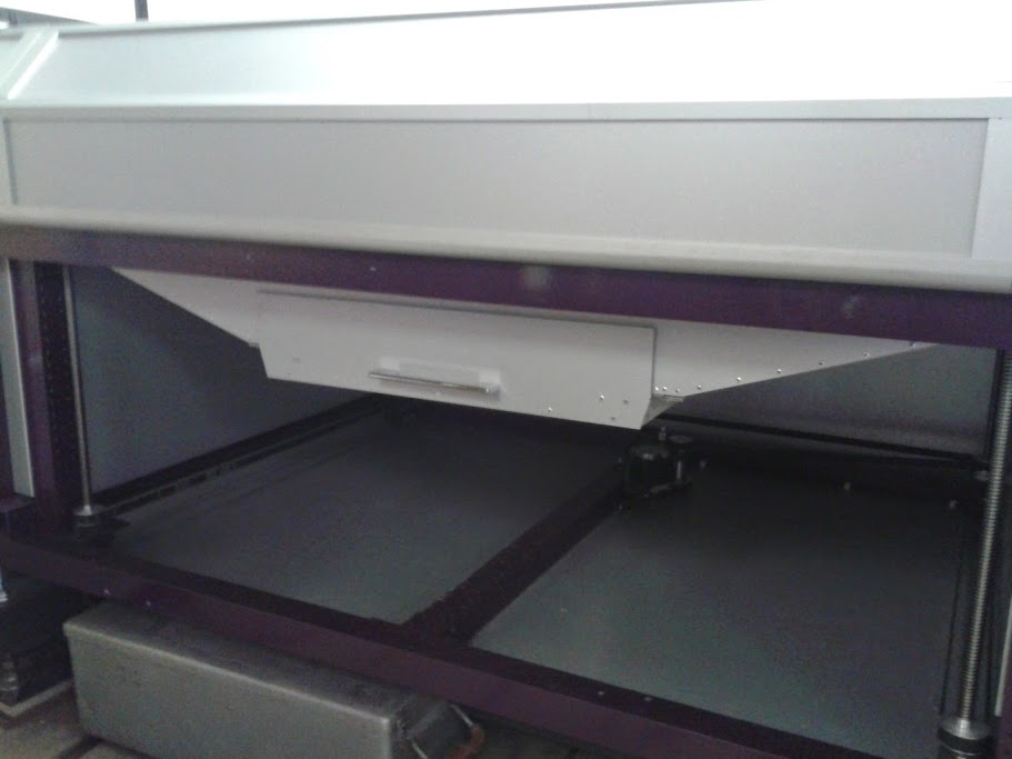

Maik писал(а):Начертил стол, хотелось бы узнать мнение
Когда агрегат заработает и сквозь ламели в поддон начнут проваливаться мелкие детальки или обрезки остро станет нужда их оттуда как либо доставать. Вот тогда самолично убедитесь как будет удобно на корячках лазить под метровым столом ...
Потому переднюю стенку станка (которая под столом) долой (т. к.только мешает) , под рабочим столом сделать вытяжной зонт (по форме усеченной пирамиды) и в нем выдвижной ящик........

Maik
Сообщения: 234
Зарегистрирован: 06 янв 2015, 03:48
Репутация: 33
Настоящее имя: Begschanow Maik
Re: Параллельный проект ЧПУ ЛАЗЕР СО2
Сообщение Maik »
Спасибо за подсказку об этом кокраз аки и не подумал)))) Переделаю фотки выложу позже :D

В некоторых местах мне покозалось что рама скручена на болтах?
А так очень понравилась простота, если вы непротив можно перенять ваш принцеп рамы?-

Сообщение niksooon »
Да вся рама на болтовых соединениях, на момент постройки возможности сварки AL сплавов не было и геометрию рамы при сборке подправить завсегда можно... ........
Maik писал(а):если вы непротив можно перенять ваш принцеп рамы?-
Да без проблем,технологического прорыва в своей самоделке не вижу,потому и не скрывать особо нечего. Заодно в своей деревне расскажу что анжинерам с Даймлера нос утер..... :hehehe:
