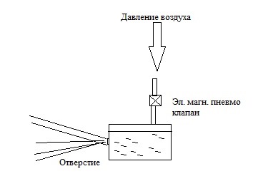

А вот такая схема не рабочая?
Заглянул по ценам.... ужаснулся...5 т.р. форсуночка!

инерция большая у пневмо..
на гаражах можно найти.. могу штук 6 бесплатно отдать.. но я в Минске))

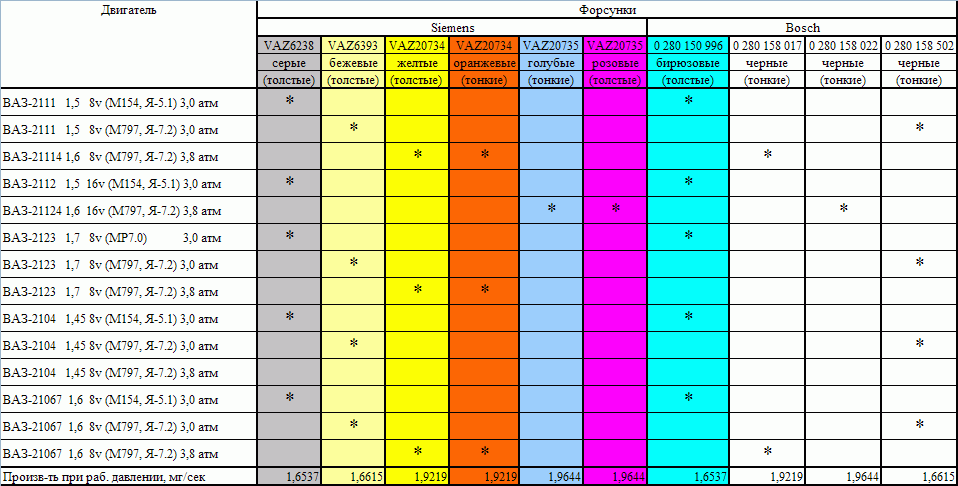

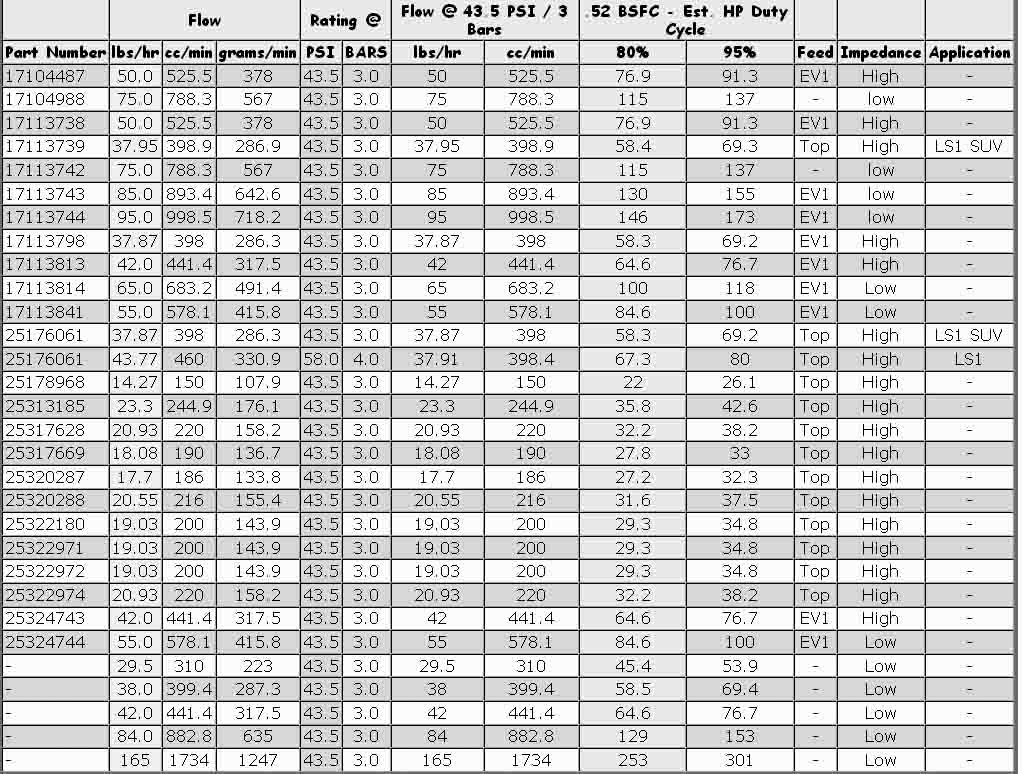

вот есть таблички для ориентировки...
производительность-форсунок-delphi.jpg (3555 просмотров) <a class='original' href='./download/file.php?id=55749&mode=view' target=_blank>Загрузить оригинал (166.29 КБ)</a>
ue__102.gif (3555 просмотров) <a class='original' href='./download/file.php?id=55750&mode=view' target=_blank>Загрузить оригинал (39.46 КБ)</a>
