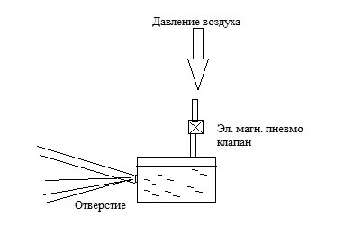

А вот такая схема не рабочая?
Заглянул по ценам.... ужаснулся...5 т.р. форсуночка!

инерция большая у пневмо..
на гаражах можно найти.. могу штук 6 бесплатно отдать.. но я в Минске))

artclonic писал(а):тоньше отверстия инсулиновой иглы?
В основном не диамер отверстия, а раскрытие факела в градусах.
Зависимости: давление (2-3атм), текучесть жидкости, время открытия в долях секунды.
При низкой текучести увеличивается время закрытия.
