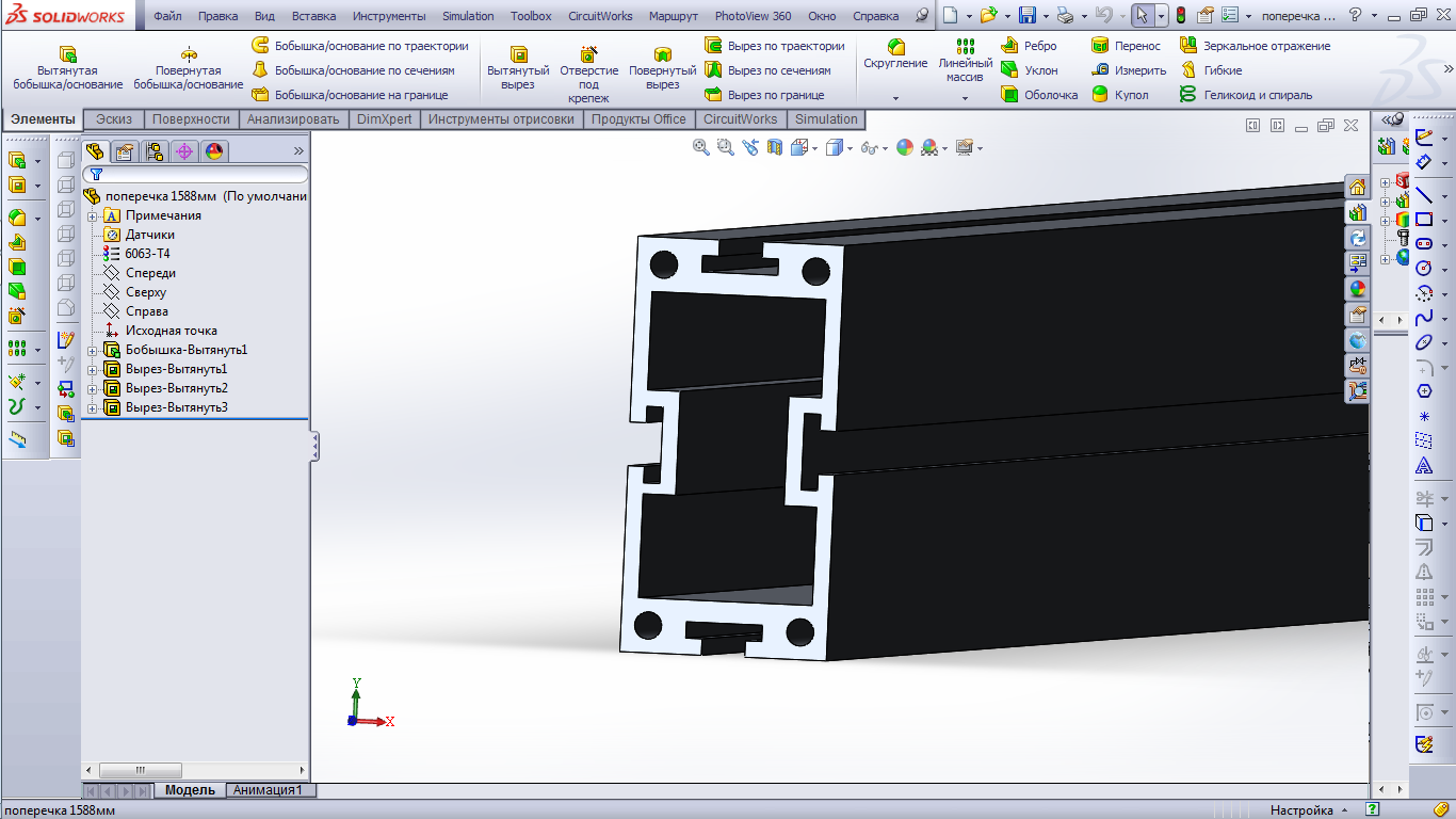

В нужных местах профиля есть достаточное количества "мяса " чтоб засверлиться и нарезать М6....

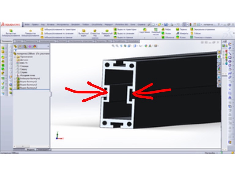

По идее должен быть паз в продольном профиле, для соединения с поперечным.

Этот паз по моему мнению несколько маловат(14*3 мм) чтоб туда вкрячить закладную и что либо на совесть соответственно к нему прикрутить.....Зачем он сделан, и как(к чему) его приспособить фантазии так и не хватило.
Насколько владею информацией геометрия всех этих профилей слизана с станков от ARTISMAN ......
Сам-бы с удовольствием глянул-бы хоть одним глазком как в оригинале все эти профиля между собой Китайцы скручивают, но увы,как не пытал тырнет по поводу столь интимных подробностей ,результата(информации) нет.....
Поэтому принцип по которому скрутил все это "железо" в кучу сплошная моя импровизация.......

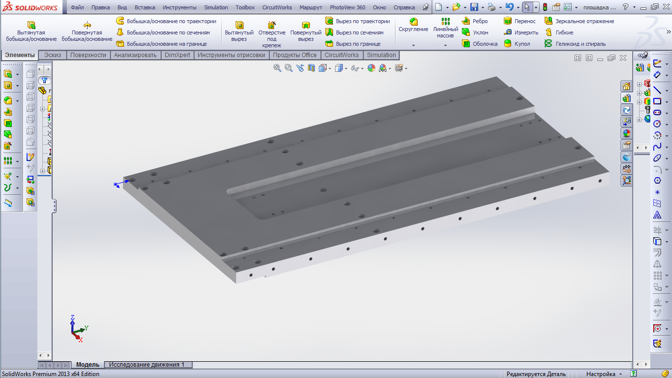

Полтора (без малого, уж так вышло) месяца ожидания и наконец-то привез в мастерскую пару плит для изготовления оси Z Изображение
По толщине калиброван идеально,плоскостность тоже на высоте Не материал а песня, тем более что обрабатывается тоже изумительно........
Теперь вот подумываю кому-бы заказ разместить на такую вот к примеру детальку (310*600*25 мм)
плита.png (5277 просмотров) <a class='original' href='./download/file.php?id=54636&mode=view' target=_blank>Загрузить оригинал (267.05 КБ)</a>
чтоб и исполнение было на соответствующем уровне.....

Отвеостия в торце будет не просто сверлить... от шпинделя до стола надо минимум 310 + тиски + патрон + сверло. Или вручную размечать + сверлилка, но это не шибко точно выйдет.

Nick писал(а):Отвеостия в торце будет не просто сверлить... от шпинделя до стола надо минимум 310 + тиски + патрон + сверло. Или вручную размечать + сверлилка, но это не шибко точно выйдет.
Торцевые отверстия врукопашную засверлю. Сопрягаемая деталь есть, в неё втулку-кондуктор ,дрель в руки и вперед......

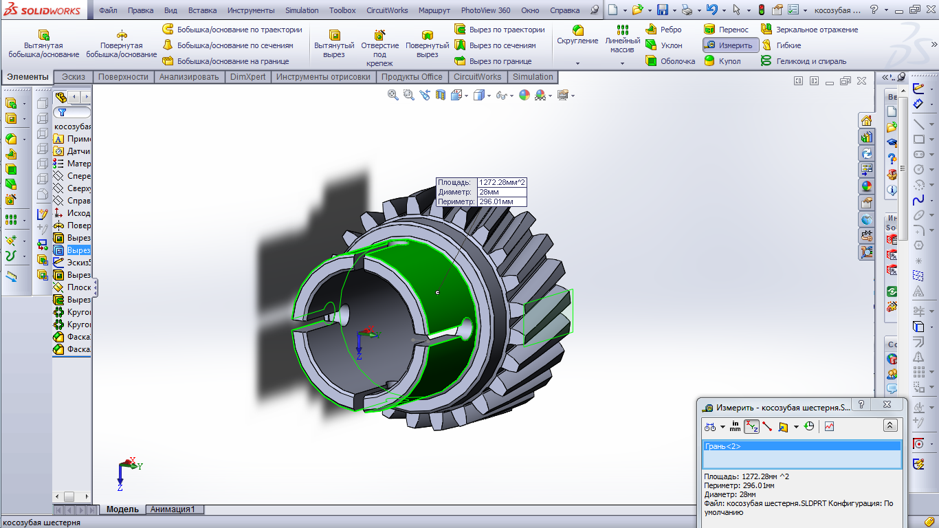

Вопрос к знатокам- наваял (пока виртуально)тут шестеренку заказную к своему станку и гложуть некоторые сомнения.......
Смысл в следующем -шестерня надевается на вал Д-22мм и запланировано что будет фиксироваться( обжиматься по продольным вырезам а-ля цанга) разрезным кольцом . сейчас у меня стенка запланирована 3мм(Днар-28мм) -отсель вопрос а не толстовата-ли для надежной фиксации на валу ?

niksooon писал(а):а не толстовата-ли для надежной фиксации на валу ?
Я не великий знаток :D Делали, что-то подобное. Со стенкой 2мм было туговато зажимать, с 3ешкой, думаю будет еще тяжелее хорошо затянуть. 1,5мм будет золотая середина ИМХО

а почему бы не использовать шпонку? так будет риск проворота.

Вал редуктора без шпоночного паза. так что номер не прокатит.
