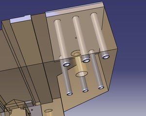

Требуется изготовить пару деталей из стали.
Re: Требуется изготовить пару деталей из стали.
alexg-nn писал(а):как бы я ни шабрил их перед этим.
Шабрить прийдеться после заливки ;) И шабрить нужно будет чтобы наклонить портал в нужную сторону ;)
alexg-nn писал(а):В нижней детали есть отверстия М10 по паре на сторону портала. Итого 4 болта для выставления плоскости Y относительно X (хватило бы и 3-х точек, но так уж вышло).
Сверху/снизу судя по картинке станина. Где пройдут болты до пластины не понятно.
mikehv писал(а):У моего фрезера подобная конструкция. Я также вырезал пластины и шлифовал, но после сварки всё очень повело и пришлось шабрить по месту болгаркой. В итоге все эти усилия по подготовке пластин оказались не оправданы.
При сваривании пластины нужно стягивать болтами. Их все равно поведет, но меньше.

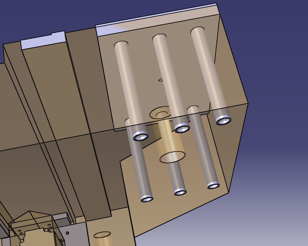

aftaev писал(а):Сверху/снизу судя по картинке станина. Где пройдут болты до пластины не понятно.
Там трубки будут наварены (как на рисунке). Через них пройдёт шпилька (или болт М12) для крепежа и юстировки. Верхняя пластина будет притягиваться через станину снизу. Лучше решения не придумал.

aftaev писал(а):Шабрить прийдеться после заливки ;) И шабрить нужно будет чтобы наклонить портал в нужную сторону
Это понятно. И если бы я точно знал, что надо будет вывести десятку-две, то ограничился бы плоскими пластинами и шабером. Но так как форма не точная, то там может миллиметр надо будет выгнять, да ещё и пластины опорные не параллельны будут. Тут уж не хочется умирать с шабером :)
alexg-nn писал(а): Но так как форма не точная, то там может миллиметр надо будет выгнять,
Пластину подыми над станиной чтоб можно было шлифмашинкой подлезть, тогда не проблема и 10мм снять ;)
alexg-nn
Сообщения: 769
Репутация: 127
Откуда: Нижний Новгород
Сообщение alexg-nn »
aftaev писал(а):Пластину подыми над станиной чтоб можно было шлифмашинкой подлезть, тогда не проблема и 10мм снять
Это понятно. Но вот, допустим, надо подшабрить не для того чтобы площадь контакта была полной, а чтобы наклонить портал (юстровка осей) в двух плоскостях. Как при этом определить, где шабрить?
Пятна краски в таком случае вообще не будет, по идее.
alexg-nn писал(а):Как при этом определить, где шабрить?
Вроде все понятно, там где сточишь, туда портал и наклониться :)
alexg-nn писал(а):Пятна краски в таком случае вообще не будет, по идее.
Краска будет, ни куды не денется ;)
alexg-nn
Сообщения: 769
Репутация: 127
aftaev писал(а):там где сточишь, туда портал и наклониться
Сразу для двух опор такую операцию проделывать - трудно, полагаю. Поймаешь угол - уйдёт плоскостность, выведешь плоскостность - уйдёт угол.
Подкладываются пластинки, выравнивается портал, потом стачиваем где нужно на толщину пластинок ;)

aftaev писал(а):Подкладываются пластинки, выравнивается портал, потом стачиваем где нужно на толщину пластинок
Портал тяжёлый, с осью Z так и вообще наверное под 100кг. Так что туда-сюда его снимать для шабрения не хочется. Потому и думаю выровнять эпоксидкой (ну или каким то подобным составом).
shur писал(а):А какой высоты портал планируется , и какое расстояние между регулировочными болтами ?
Портал около 500мм высотой, если брать общую высоту от опор. Регулировочные болты на опоре расположены на расстоянии 180мм, между опорами - на 460мм.
shur писал(а):Какая планируемая точность установки плоскости Y относительно X ?
Вопрос хороший, в сотку-две бы вывести хотелось.
