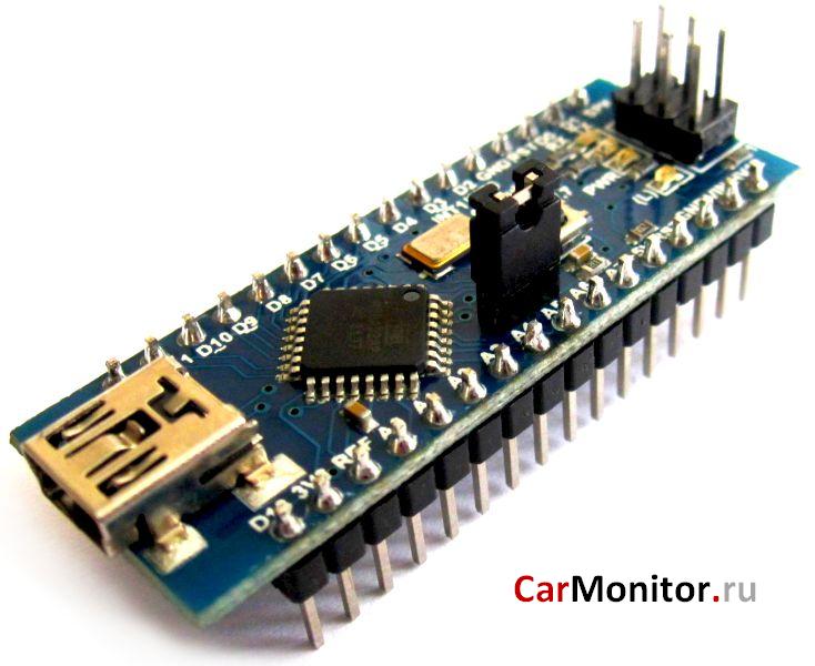

У меня Carduino V5 Nano, там вроде такого интерфейса нет...
Типо вот такой:
image.jpg (1939 просмотров) <a class='original' href='./download/file.php?id=51728&mode=view' target=_blank>Загрузить оригинал (55.03 КБ)</a>

Nick писал(а):там вроде такого интерфейса нет
Есть, вот та гребёнка, которая дальняя, рядом поищи обозначения ISP или названия MISO/MOSI/SCK.
У новых AVR всегда есть ISP, просто их не всегда маркируют разработчики плат, по большому счёту это обычные выводы, пока не надо что-то зашить в чип.

Nick писал(а):У меня Carduino V5 Nano, там вроде такого интерфейса нет...
оно у тебя на плате называется ICSP ( Bit-Bang), или можно использовать с 10 по 13 ножку( те которые рядом с USB), в такой последовательности Reset, MOSI, MISO и SCK, конечно не считая ножки питания. И еще при заливки бутлодера лучше отключить джампер программного сброса. И тогда прошивается за пол-пинка.
