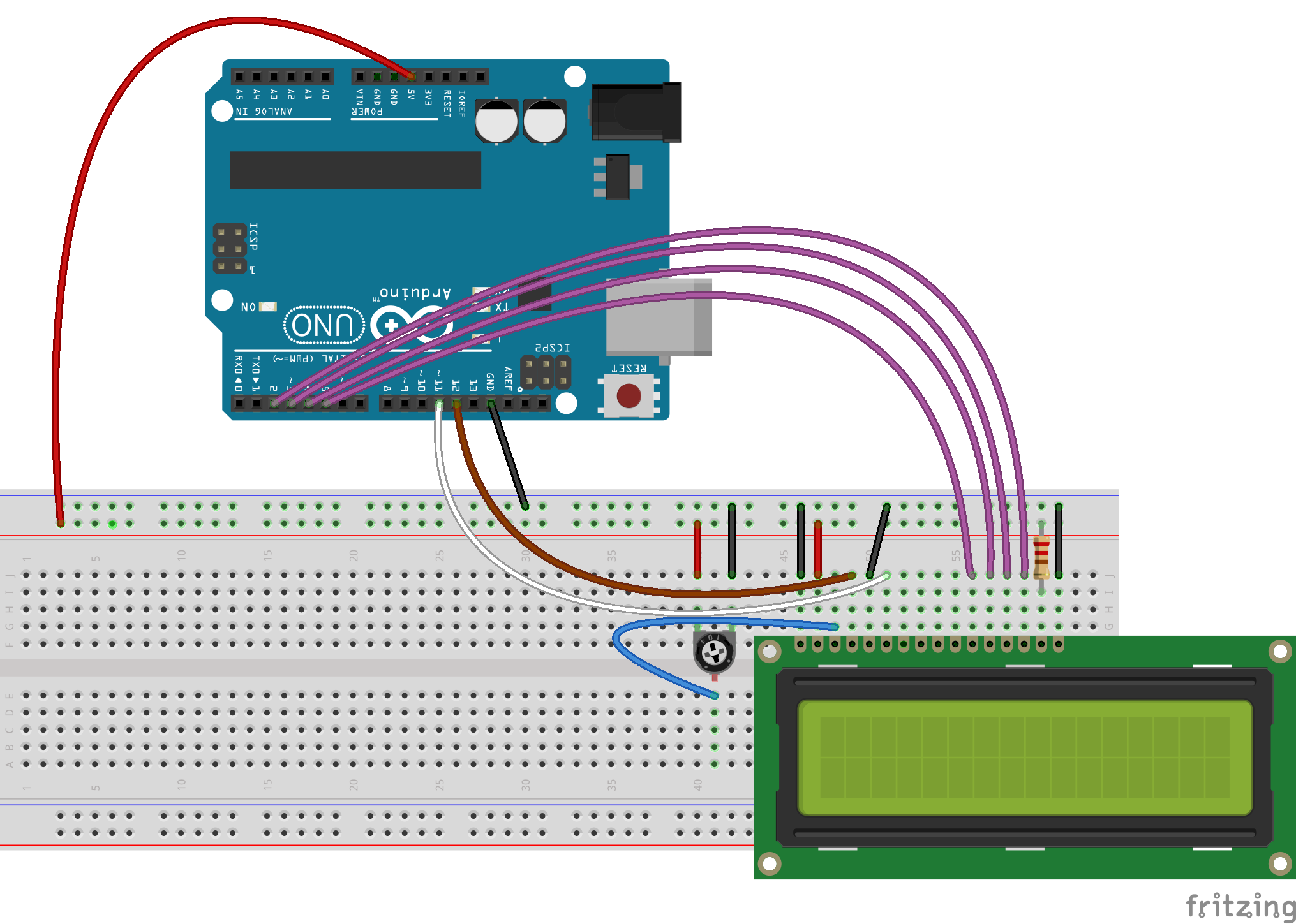

ЗЫ кстати, еще такая проблема. На приборчике стоит LCD (вот такой http://www.chipdip.ru/product/weh002004blpp5n00000/ ).
Когда заливаю прошивку дисплей начинает показывать всякую ересь. Только при выключении/включении питания начинает работать нормально, обычно, даже ресет не помогает. Еще иногда просто сдвигает все на экране, ресет соответственно не помогает, а иногда сдвигает дальше.

Nick писал(а):Когда заливаю прошивку дисплей начинает показывать всякую ересь.
ИМХО это как раз потому, что заливка через бутлоадер по USB таки дёргает ноги MISO/MOSI/CLK, которые штатно могут быть использованы для подключения мониторчика. Посмотри, на каких ногах кристалла сидит монитор и нет ли там ног ISPа.
Re: Arduino внешнее питание + USB
монитор на стандартных
The circuit:
* LCD RS pin to digital pin 12
* LCD Enable pin to digital pin 11
* LCD D4 pin to digital pin 5
* LCD D5 pin to digital pin 4
* LCD D6 pin to digital pin 3
* LCD D7 pin to digital pin 2
* LCD R/W pin to ground
хотя вот это я не подключил... (но по даташиту на LCD - 15 и 16 пины nc)
* 10K resistor:
* ends to +5V and ground
* wiper to LCD VO pin (pin 3)
http://www.arduino.cc/en/uploads/Tutorial/LCD_bb.png
