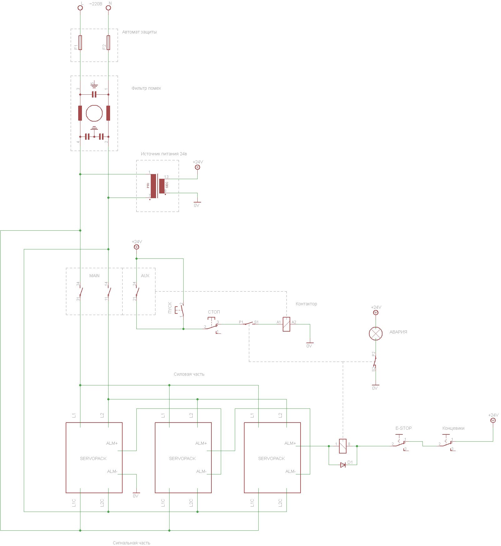

ясно. в общем, подать на два канала на вход 220 и посмотреть что будет на выходе?
так какой бы пускатель на вкл/выкл силы в моем случае подошел бы? с катушкой на 24В постоянки? по амперам получается около 15, но не знаю - при пуске сервопаков, шпинделя пусковой ток насколько может вырастать от номинала?

Александр_ писал(а):Раз уж все это заводить вместе с концевиками и е-стопом в одну цепочку?
как это концевики заводит в одну цепочку, хош концевики на пускатель завязать?

в голове пока все не сложилось в кучу. но ориентируюсь по этой схеме http://www.cnc-club.ru/forum/download/f ... =view&mt=1
нужно же ка-то последовательно создать цепочку (пока не знаю как) из концевиков, е-стоп, ошибок сервопака - чтобы при срабатывании всего этого пускатель обрубал питание на силовую часть.
на панели управления (раз уж тут такая схема защиты - вырубаниие питания) все же придется делать отдельное включение силы и логики. негоже если и комп бует вырубаться при срабатывании чего-то.

Александр_, тут ещё тонкость. Дальше моё понимание описывается, не практическое пока.
Есть два типа датчиков - условно, концевики и лимиты. Вот в той схеме, которую я приводил именно концевики. Это датчики "последней надежды", если на него наехали, значит что то совсем плохо и можно отрубать силовую часть. Поэтому эти концевики можно подключить последовательно с e-stop кнопкой, ведь нажатие на кнопку тоже равносильно аварии. А вот лимиты - это датчики, которые подключаются в сервопак POT/NOT и останавливают движение оси в одну из сторон, но позволяют уехать назад в обратном направлении. Силовую часть они при этом не отрубают (и на моей схеме их нет).
Конструктивно я, например, склоняюсь концевики брать механическими, на размыкание. А лимиты - ёмкостными или оптическими. Про датчик хоума ещё не курил, но это уже не силовая часть.

Александр_ писал(а):из концевиков, е-стоп, ошибок сервопака - чтобы при срабатывании всего этого пускатель обрубал питание на силовую часть.
По этой схеме наехали на концевик, пускатель вырубился, как потом станок сгонять с концевиков? Рукам ось толкать? У сервы есть сигнал NOT и POT специально для концевиков. Если наехали на один из концевиков серва останавливается и в это направление не едит, а вот в обратку может ехать.
alexg-nn писал(а):Поэтому эти концевики можно параллелить с e-stop кнопкой, ведь нажатие на кнопку тоже равносильно аварии. А вот лимиты - это датчики, которые подключаются в сервопак POT/NOT и останавливают движение оси в одну из сторон, но позволяют уехать назад в обратном направлении. Силовую часть они при этом не отрубают (и на моей схеме их нет).
Схема странная чтобы концевики Естоп врубали. Лимиты заводят в ЧПУ, при наезде на них ЧПУ отрубается и в ЧПУ отображается что станок заехал за лимиты и перестает в привод гнать сигналы. Если что то не сработало с лимитами, серва пролетает их и наезжает на концевик и уже срабатывает POT/NOT дальше серва не поедит.

Александр_ писал(а):вообще пока непонятно что куда заводить. обычно хоумы, лимиты и прочее подключаются к интерфейсной плате. а тут куда? в каналог?
лимиты в ЧПУ, концевики в серву

aftaev писал(а):Схема странная чтобы концевики Естоп врубали.
Не понял фразы. Естоп это тот же концевик в моей схеме и моём понимании. Просто формы другой :)

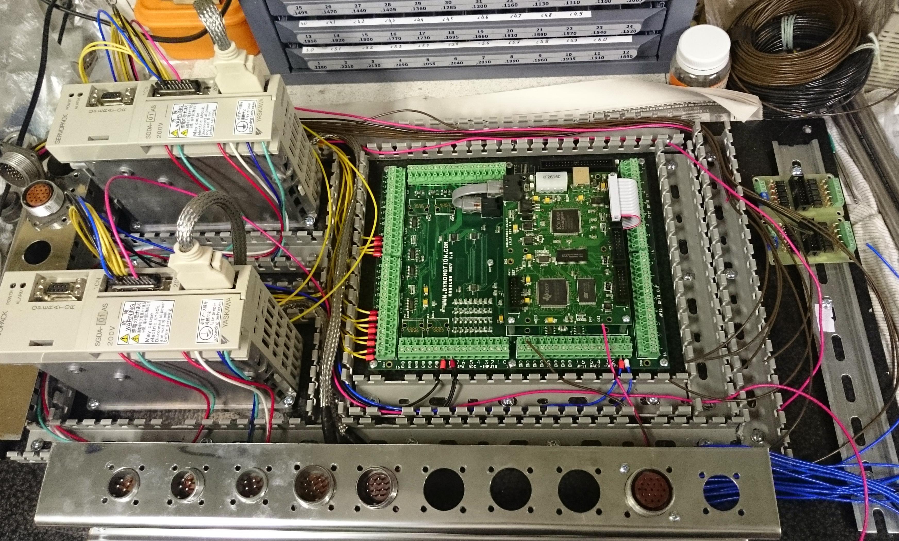

таки мисье оптимист :) у меня в процессе сборки панель выглядела вот так:
DSC_0108.JPG (2410 просмотров) <a class='original' href='./download/file.php?id=51678&mode=view' target=_blank>Загрузить оригинал (1.07 МБ)</a>
обратите внимание что большая концов и разъемов на фото еще не установлена, а некоторые кабельканалы уже практически под завязку.. фактически разведены только питание, энкодерные концы да аналог на усилки... более поздних фото нету, если интересно - сфоткаю.. но поверьте - кабельканалов 30х30 совсем даже не много.. тем более учитывая что питание вынесено в отдельные кабельканалы и проложено отдельно от энкодерных и управляющих цепей.. что собственно и вам настоятельно рекомендую сделать..

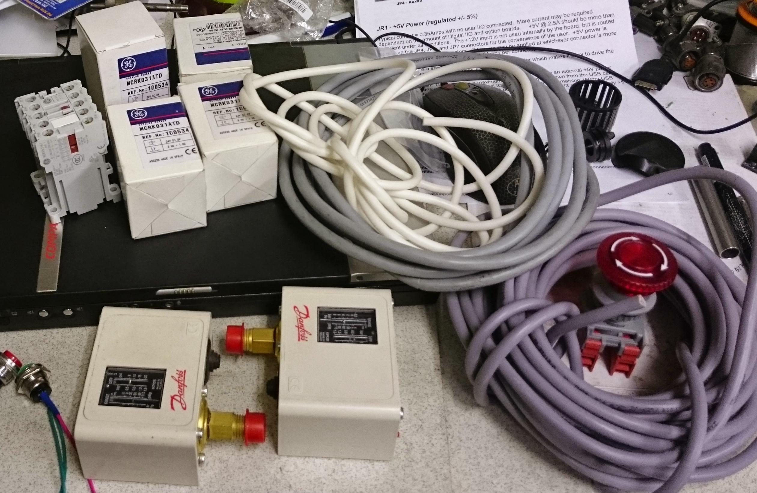

кулеры зачем на каждый усилок ?? это не драйвера шаговиков, они постоянно на 100% нагружены не будут.. лучше раздвиньте их кабельканалами для силы и нахрен эти кулеры.. по пускателям - брал недавно дженерал электрик с управлением 24в постоянки по 550р.. если нада - свистите, заеду еще возьму..

провода от моторов в сервопаки (питание, энкодеры) пойдут по воздуху. инфокабели из сервопаков в кфлоп первоначально тоже, дальше если влезут - заведу.
каналы у меня 20х50мм.
понравилась идея с разъемами по периметру (торчат в круглых отверстиях). что это?
что за маленькие платки сверху на дин-рейке?
поздние фото если есть - конечно интересно глянуть.
контакторы купил те с авито - взял пару. конечно, включать логику контактором на 25А вроде странно, ну да ладно. Блоки питания 24В и 5В тоже с авито. не знаю, брать ли еще на 12В.
