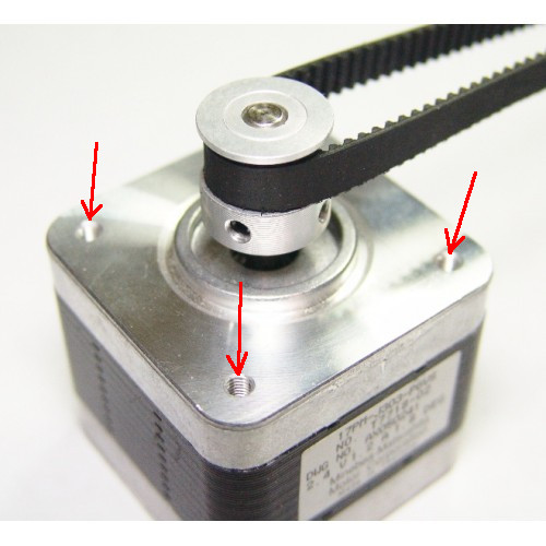

ultrus писал(а):Как его прикрутить к проставке?
НАСКВОЗЬ! Два винта взять длиннее движка, в передней крышке рассверлить два отверстия на 3мм(по умолчанию там обычно резьба М3). И всё.
Тоесть по диагонали два винта держат шаговик, а два винта - собственно чтоб шаговик не развалился :)

Посмотрел все имеющиеся Nema17 - везде на стороне выходного вала есть отверстия с резьбой глубиной 5-6мм.

UAVpilot писал(а):Посмотрел все имеющиеся Nema17 - везде на стороне выходного вала есть отверстия с резьбой глубиной 5-6мм.
Отверстия с резьбой конечно есть, а как прилепить переходную муфту к ШД?
Фердинанд Порше
Re: Миниатюрный фрезер с полем 40х40х20, есть ли смысл?
Отверстия не в валу, а в корпусе мотора на стороне выходного вала.

Вариант два - размеры места, где ввинчиваются винты должно хватать, чтоб можно было подлезть обычным "6-гранным" ключом. - длина ключа вместе с шапкой винта - 25мм. Тоесть "пустое место над винтом" должно быть не менее 26-30мм(чтоб было удобно потом извлечь ключ. Сам "переходник" можно привичивать не торцом, а к плоскости, наподобие как тут:

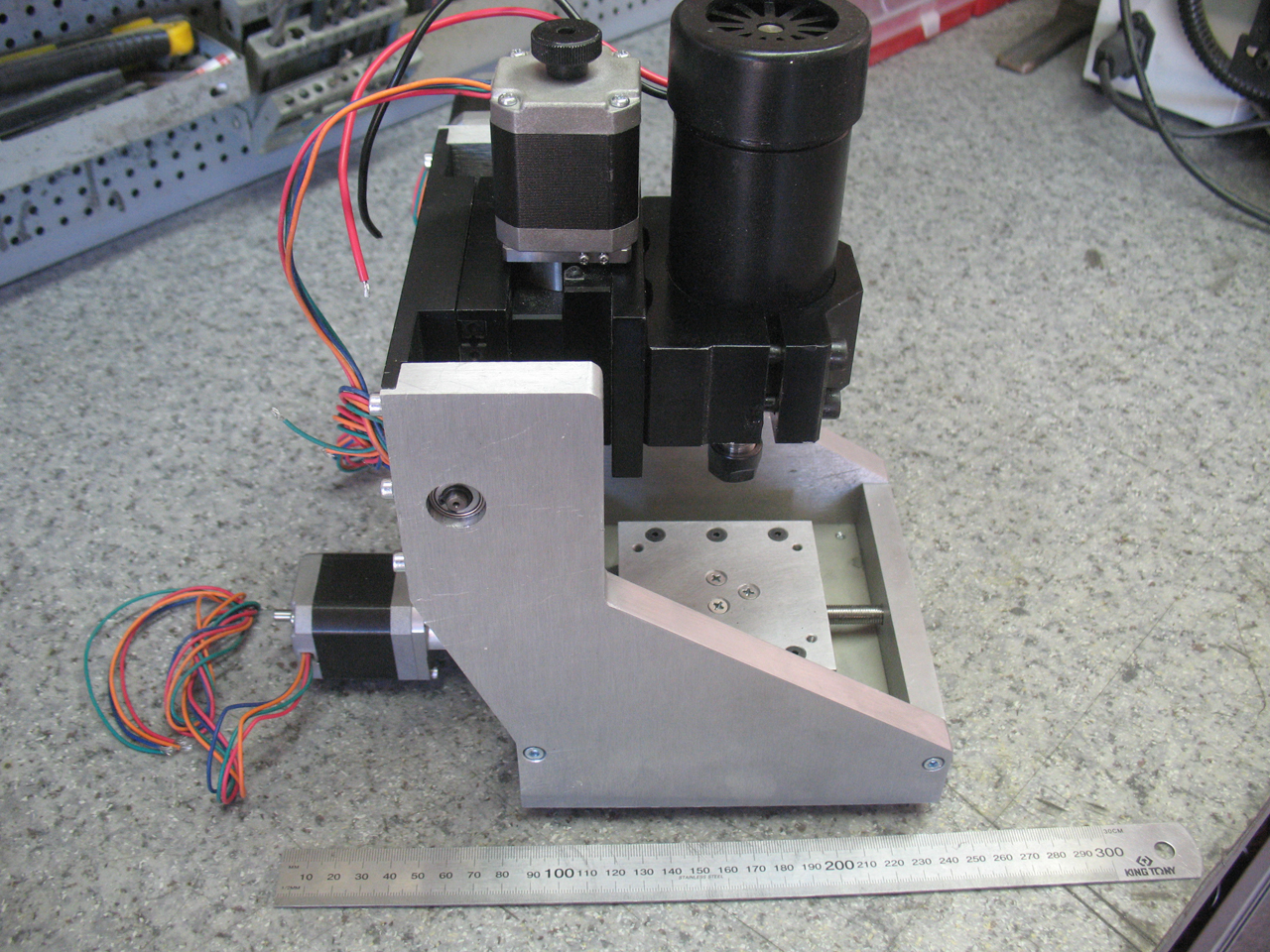

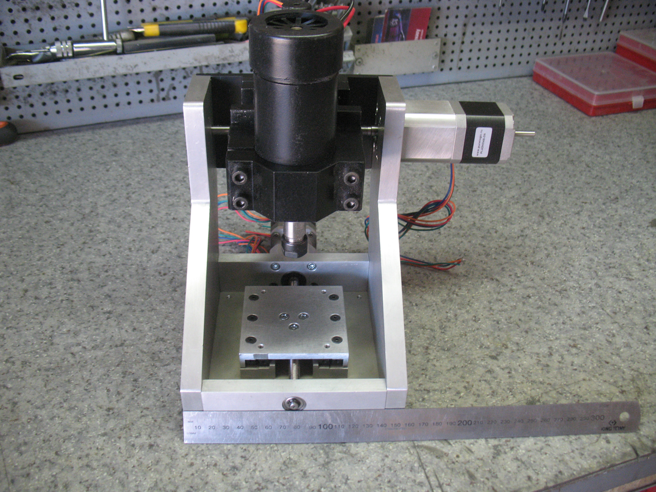

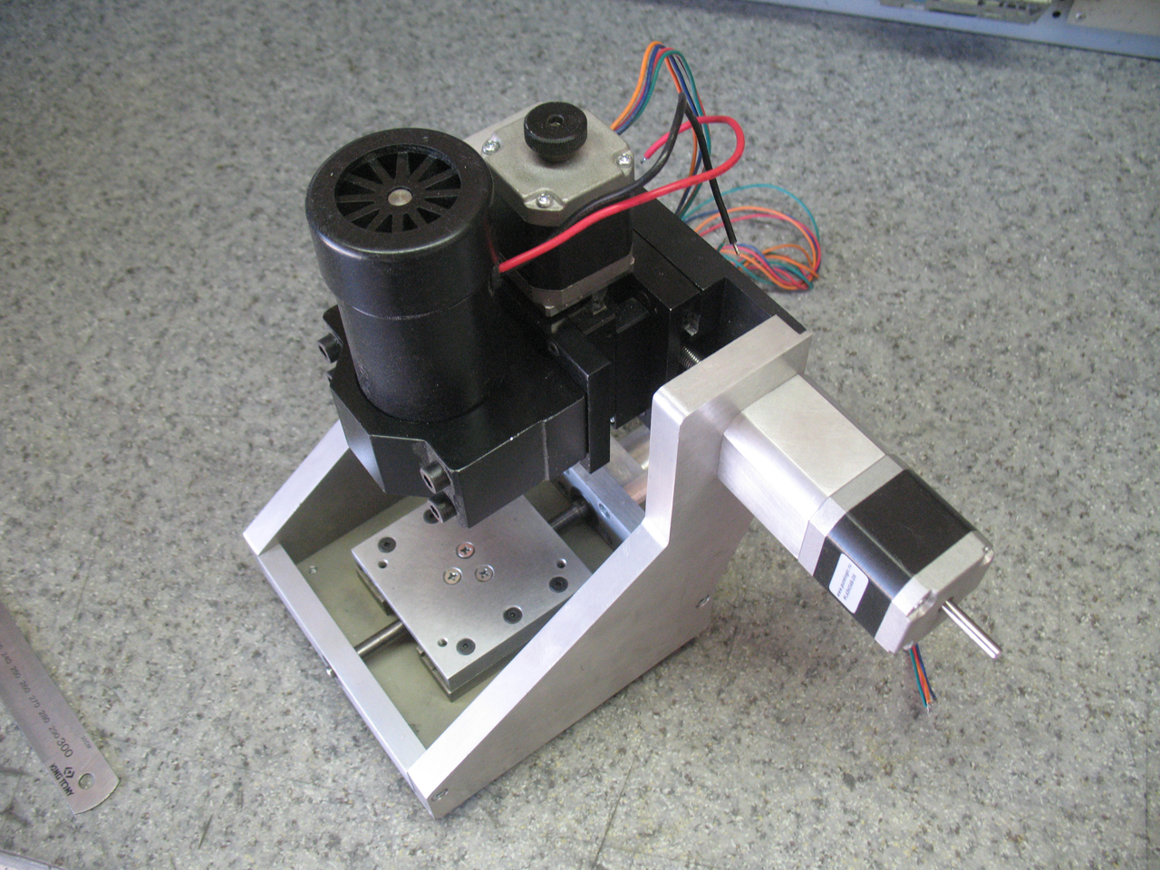

Всё, механика готова. Победил и проставки, и муфты.
Механика 005.jpg (5230 просмотров) <a class='original' href='./download/file.php?id=51932&mode=view' target=_blank>Загрузить оригинал (1.2 МБ)</a>
Механика 003.jpg (5230 просмотров) <a class='original' href='./download/file.php?id=51933&mode=view' target=_blank>Загрузить оригинал (1.18 МБ)</a>
Механика 001.jpg (5230 просмотров) <a class='original' href='./download/file.php?id=51934&mode=view' target=_blank>Загрузить оригинал (1.16 МБ)</a>
Вроде обошлось без косяков. Всё стало на свои места. Теперь разборка, пескоструйка и покраска.
И можно заниматься электроникой.

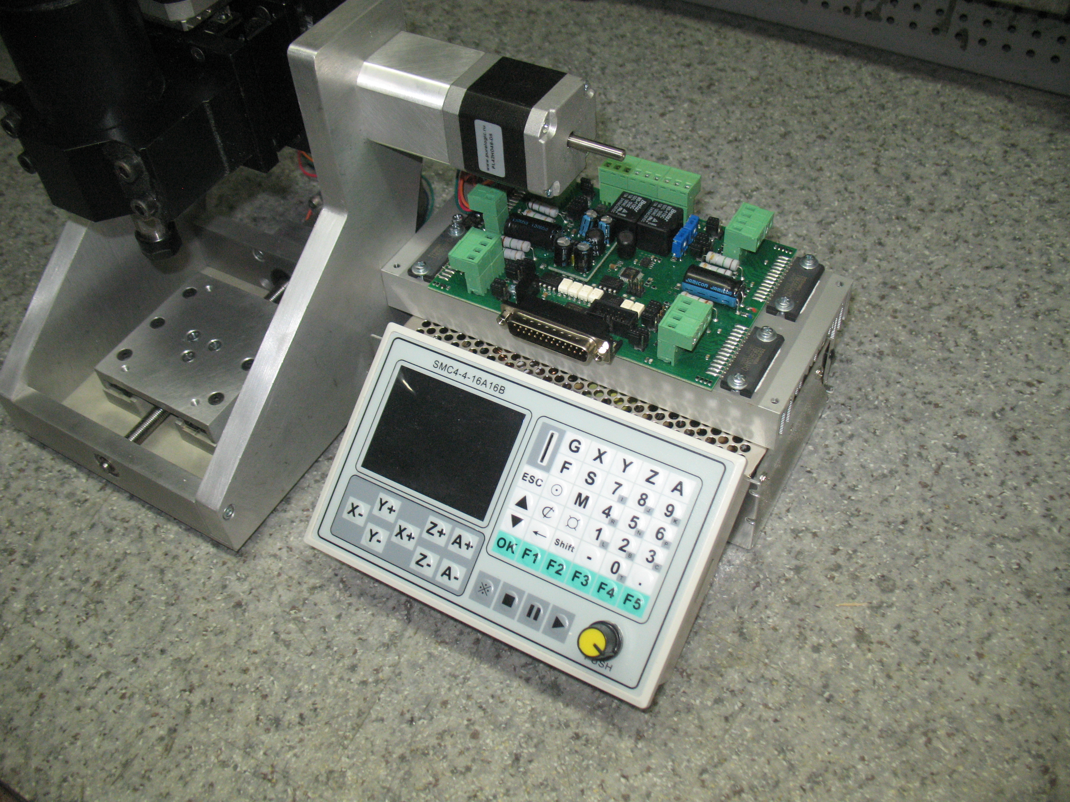

Прикинул электронику, вроде тоже хорошо вписывается:
Электроника 001.jpg (5190 просмотров) <a class='original' href='./download/file.php?id=51937&mode=view' target=_blank>Загрузить оригинал (4.95 МБ)</a>
Буду делать моноблок на одной платформе.
Слева контроллера как раз остается место под выключатель, регулятор скорости шпинделя и E-Stop.
Корпус фрезерну из композита.

Начал собирать в кучу электронику и озадачился блоком питания. Посчитал ампераж и немного офигел.
Если ставить 27 вольтовый блок, то нужно: 14,8 А - шпиндель + 2,4 А х 3 шт = 7,2 А - шаговики, итого 22 Ампера.
В продаже в наличии только маломощные. А два ставить, отдельно на шпиндель и на драйвер ШД, не хочется, да и габариты не позволяют.
На Али много дешевых 600 ваттных блоков для светодиодных лент, но я решил разориться на промышленный тайваньский:
http://ru.aliexpress.com/item/SE-600-27 ... 11625.html
Пока идёт посылка буду приводить в порядок механику. Пескоструить, красить и окончательно собирать.
