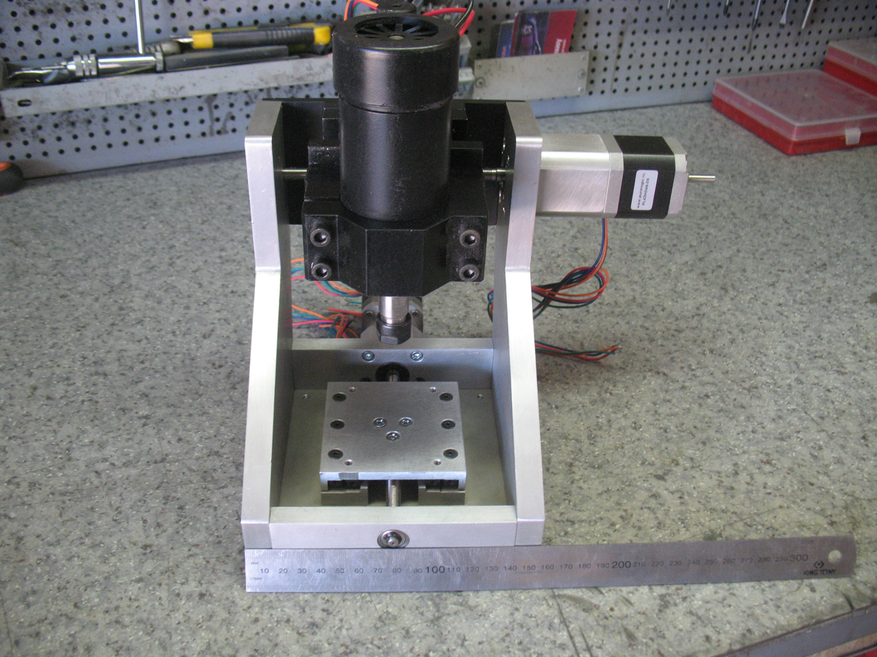

Всё, механика готова. Победил и проставки, и муфты.
Механика 005.jpg (5297 просмотров) <a class='original' href='./download/file.php?id=51932&mode=view' target=_blank>Загрузить оригинал (1.2 МБ)</a>
Механика 003.jpg (5297 просмотров) <a class='original' href='./download/file.php?id=51933&mode=view' target=_blank>Загрузить оригинал (1.18 МБ)</a>
Механика 001.jpg (5297 просмотров) <a class='original' href='./download/file.php?id=51934&mode=view' target=_blank>Загрузить оригинал (1.16 МБ)</a>
Вроде обошлось без косяков. Всё стало на свои места. Теперь разборка, пескоструйка и покраска.
И можно заниматься электроникой.

Прикольный малый получился.
Re: Миниатюрный фрезер с полем 40х40х20, есть ли смысл?
ага! тоже нравица! причем думается что с жесткостью у него все будет весьма достойно...
megagad
Сообщения: 3152
Репутация: 712
Сообщение megagad »
Прикольный получился! На пуговицах в самый раз гравировать!
ukr-sasha
Сообщения: 3343
Репутация: 2181
Откуда: Киев, Украина
Сообщение ukr-sasha »
Нужно медаль за самый быстро реализованный проект!
Супер получилось!
Тут только шпиндель выбивается из гармонии. Нужен нормальный.
