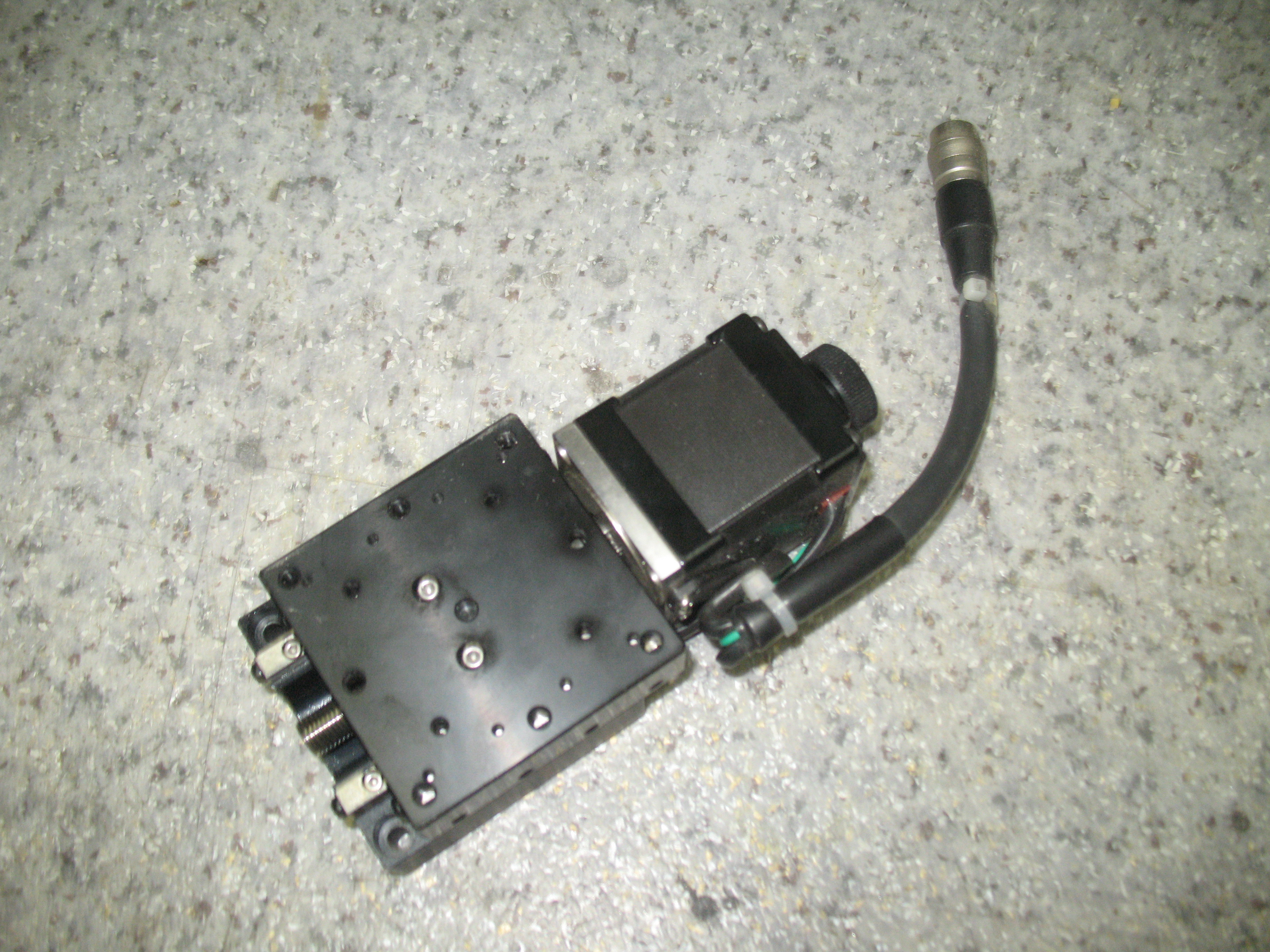

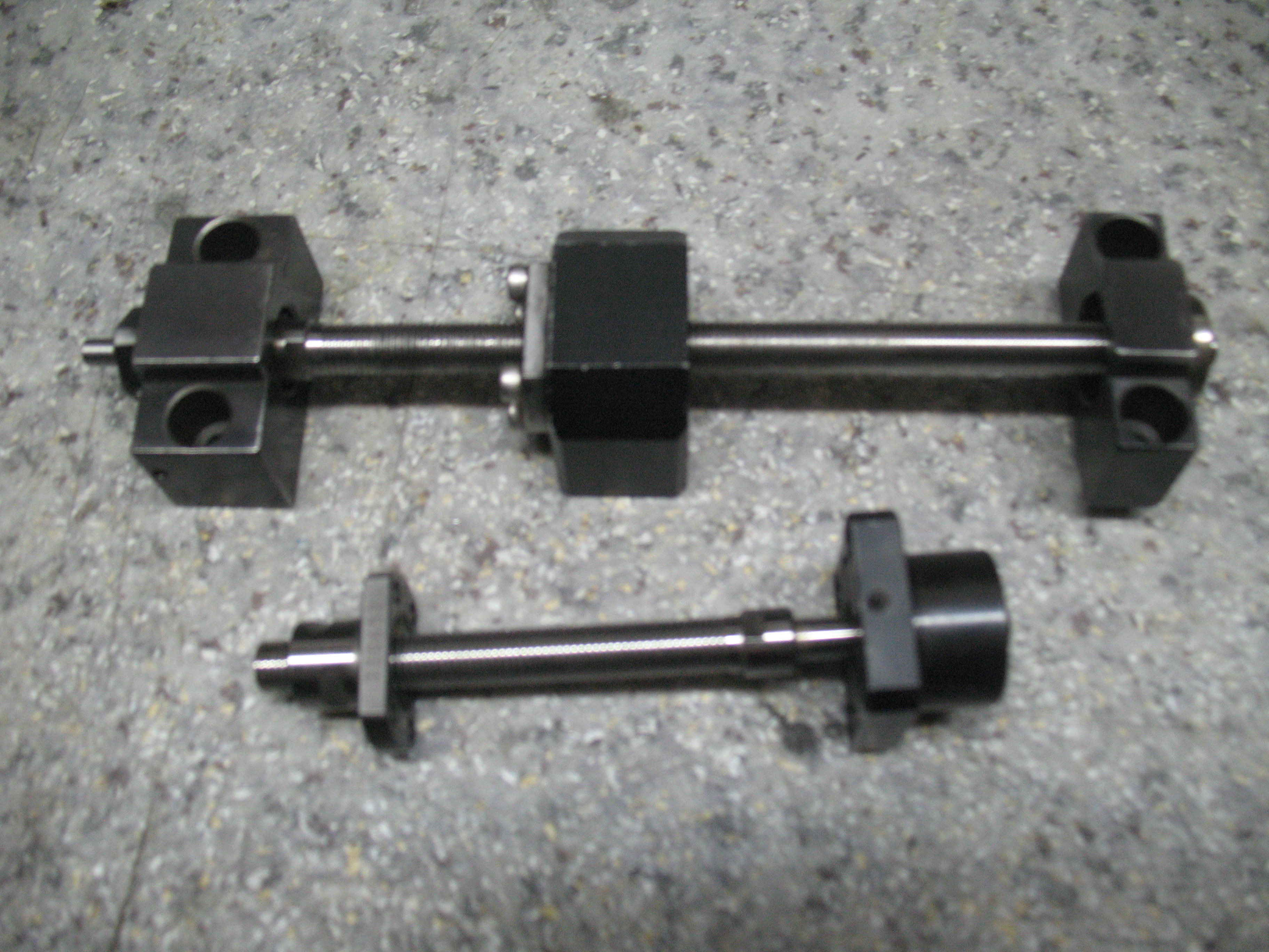

Порылся я в своих закромах и нашёл вот такие прибамбасы THK , года три назад покупал на eBay, б/у за недорого для маленького токарного.
Жаба задушила, больно уж цена была хороша, купил с запасом :cheesy: :
Фрезер малый 063.jpg (5689 просмотров) <a class='original' href='./download/file.php?id=51107&mode=view' target=_blank>Загрузить оригинал (2.17 МБ)</a>
Готовая ось Z на 42-м ШД с ШВП 8х1, ход 20 мм.
Фрезер малый 069.jpg (5689 просмотров) <a class='original' href='./download/file.php?id=51108&mode=view' target=_blank>Загрузить оригинал (2.14 МБ)</a>
Винты с гайками и опорными, тоже 8х1. На оси Х и Y пойдут.
Фрезер малый 068.jpg (5689 просмотров) <a class='original' href='./download/file.php?id=51109&mode=view' target=_blank>Загрузить оригинал (2.03 МБ)</a>

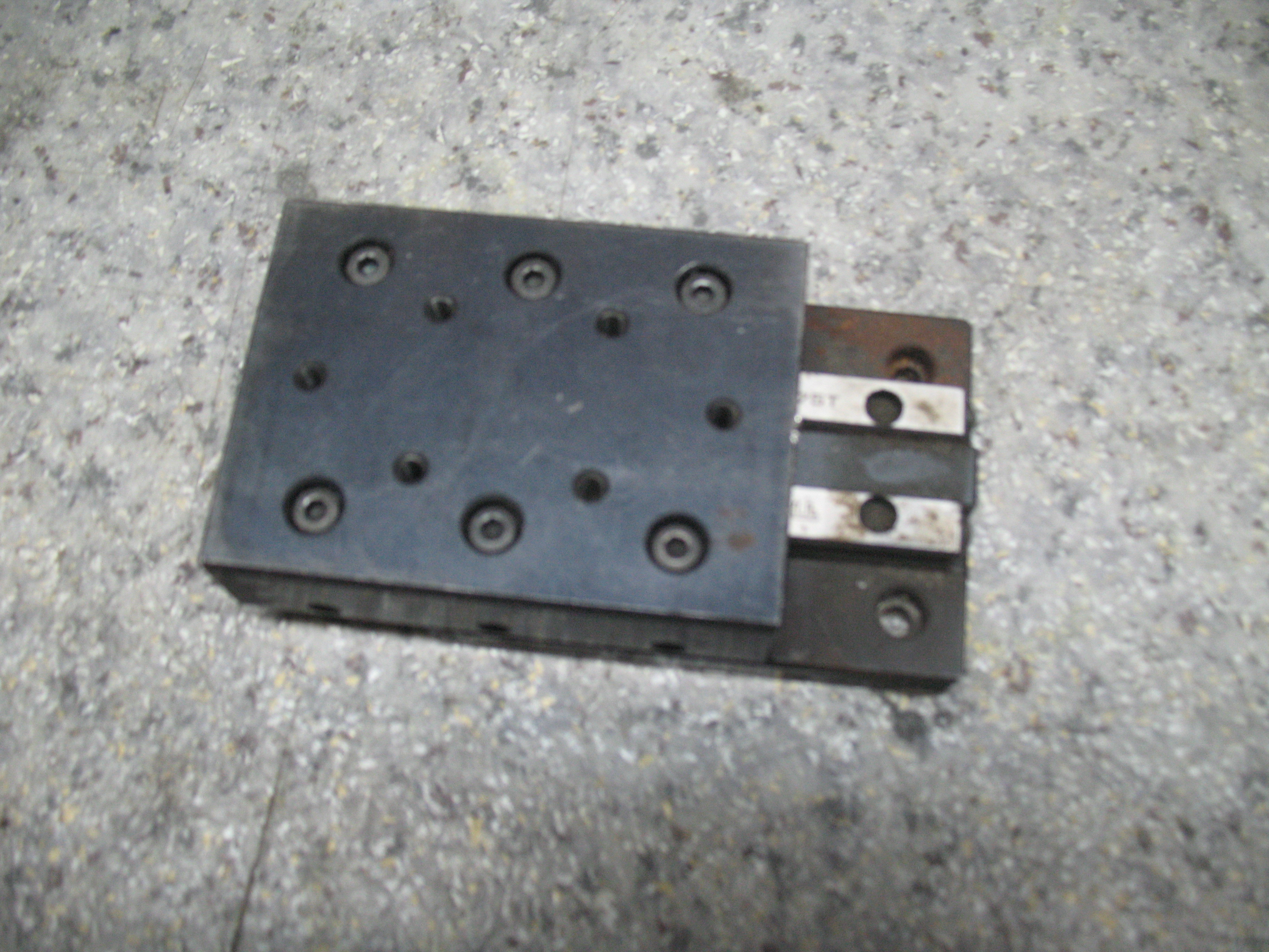

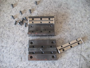

Ещё нашёл пару неубитых слайдов. Есть мысль фрезернуть новые корпуса с местом под гайку и винт. Короче сделать столы на этих направляйках по типу оси Z.
На всём этом железе получается ход X - 40 мм, Y - 40 мм, Z - 20 мм. Для моей детали - за глаза.

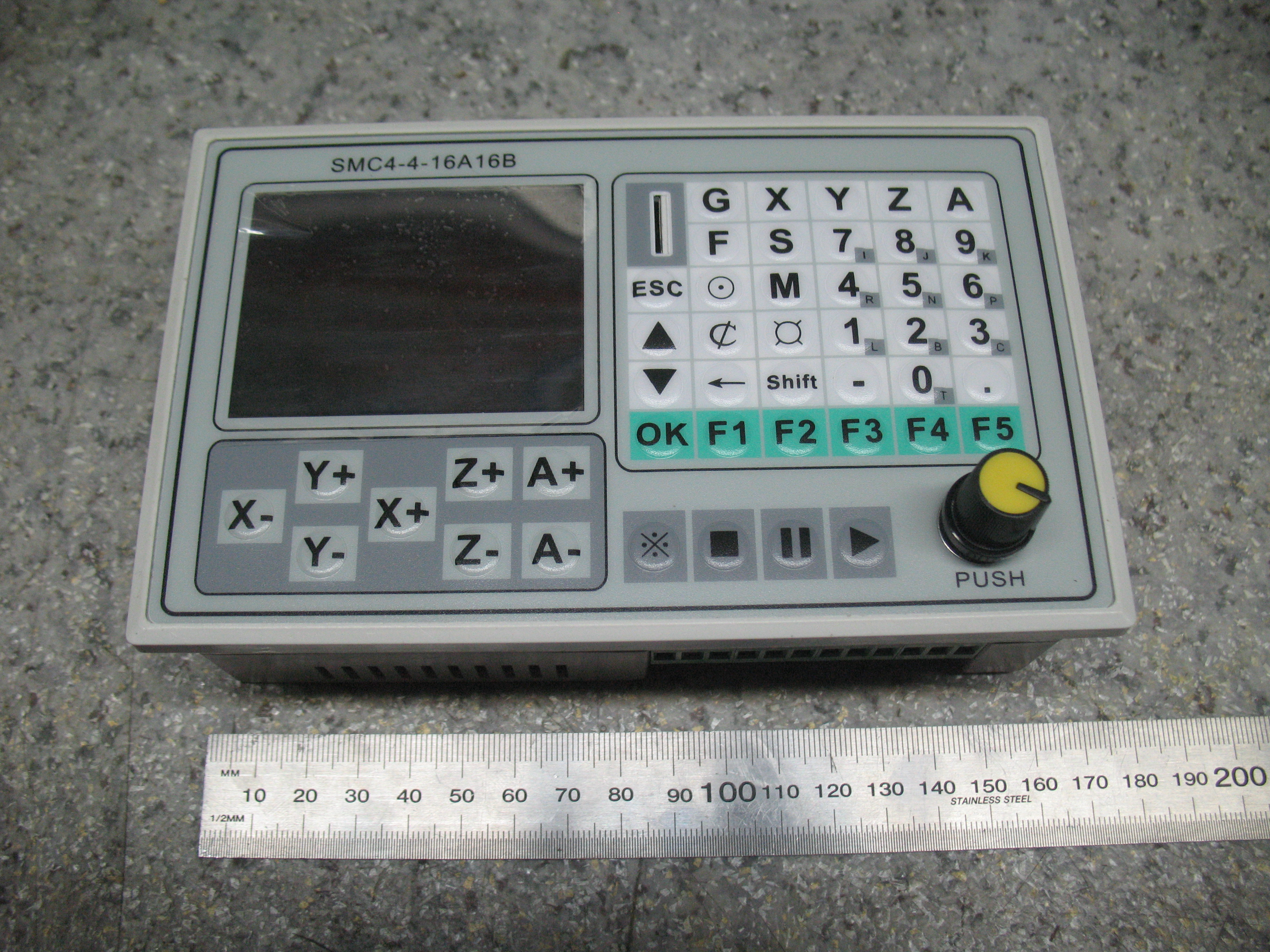

Управлять собираюсь без компа, автономным контроллером с карты памяти. Тоже в своё время, один лишний про запас купил :D .

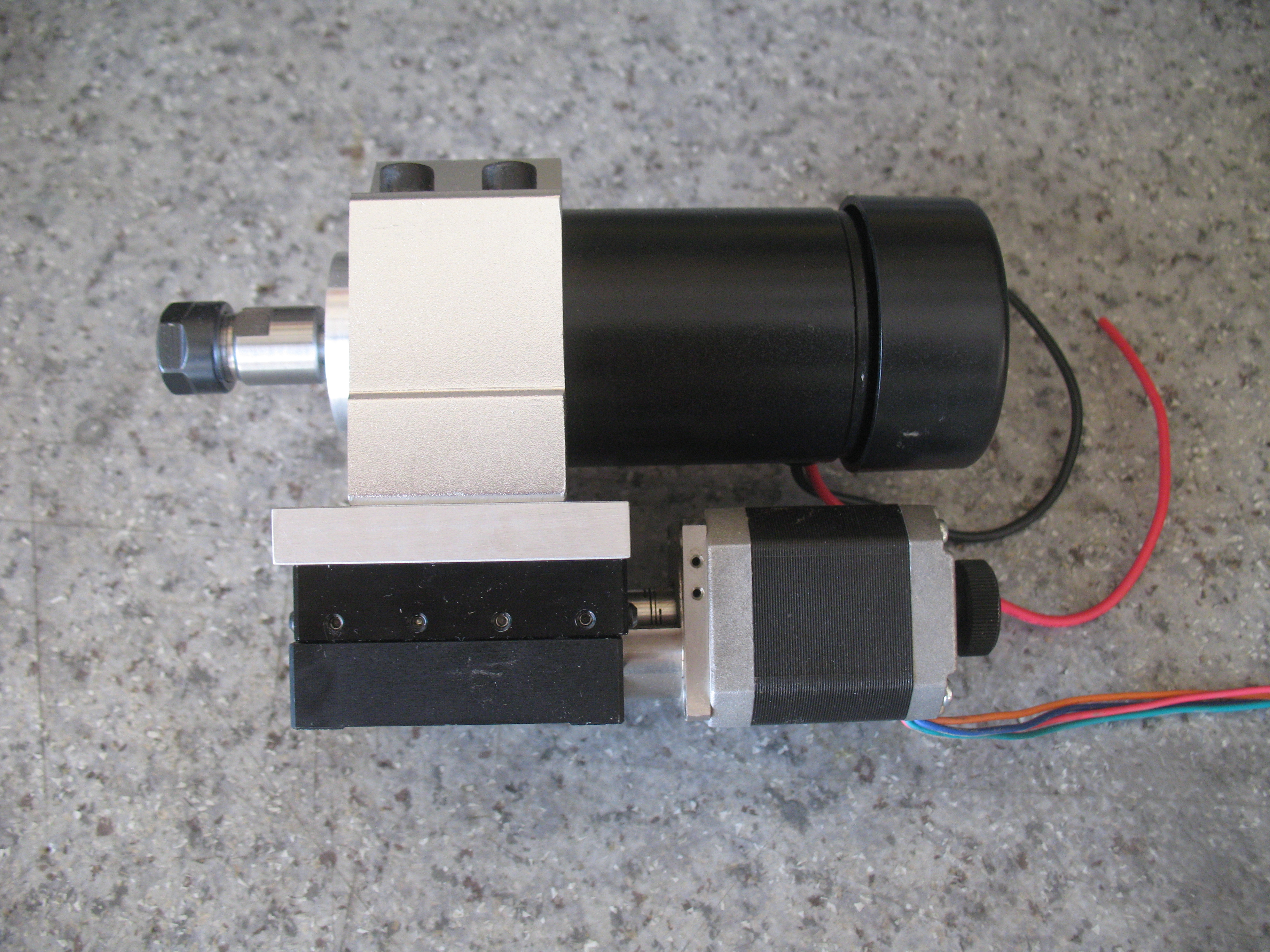

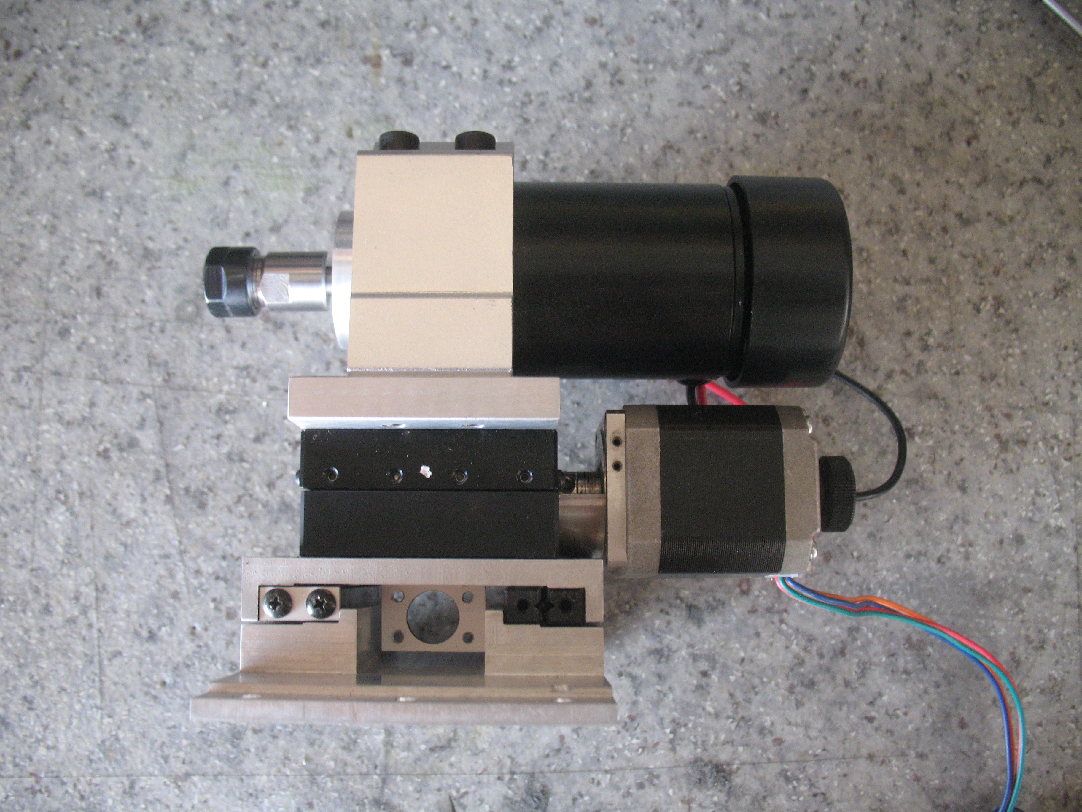

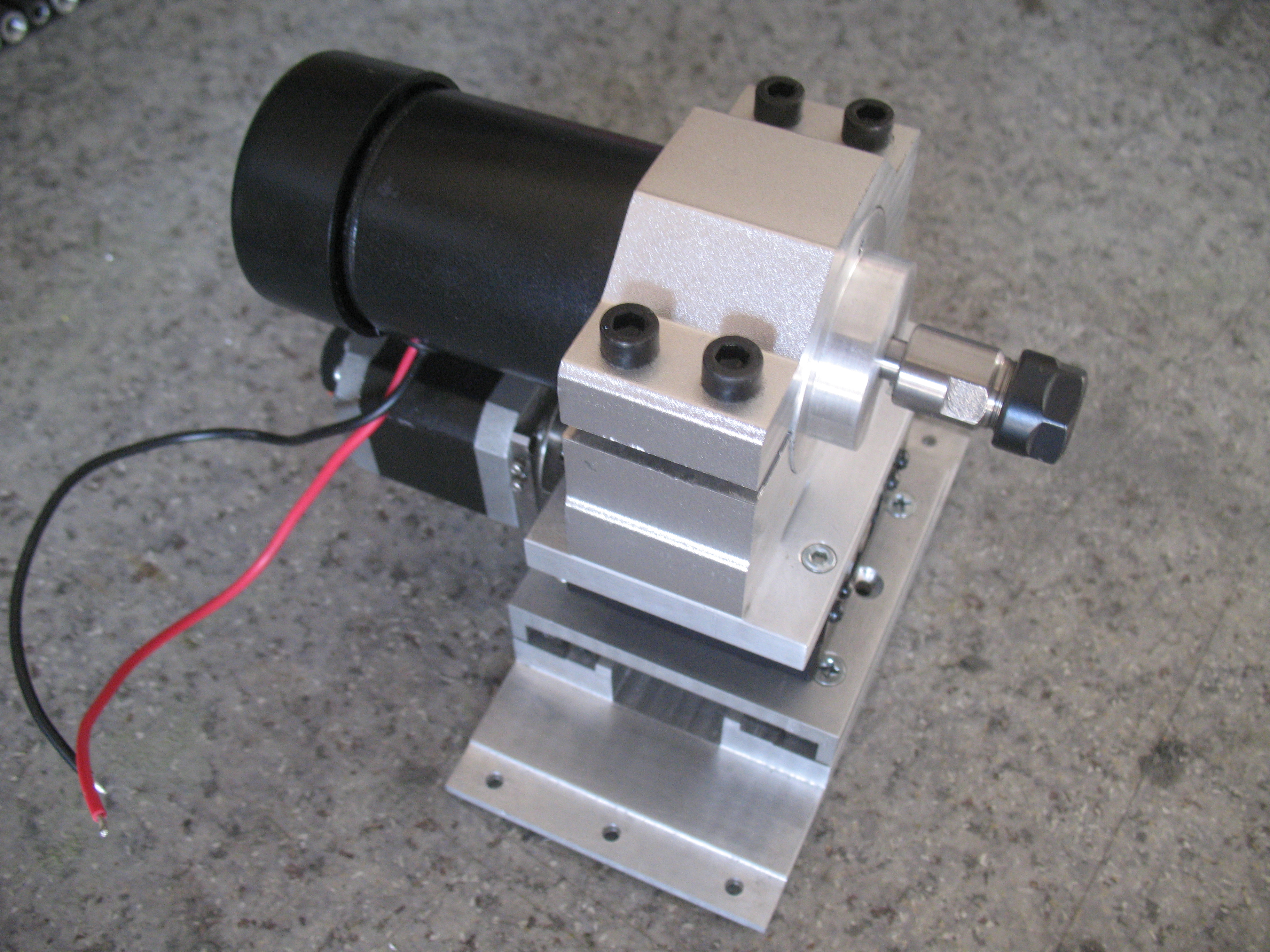

Всё-таки "жаба" победила здравый смысл. Нечего полезному железу валяться годами в ящиках.
Начал собирать потихоньку своего малыша из того, что есть.
Вчера в PL купил шпиндель с креплением и шаговики. Фрезернул переходную пластину и ось Z готова:
Фрезер малый 070.jpg (5474 просмотра) <a class='original' href='./download/file.php?id=51249&mode=view' target=_blank>Загрузить оригинал (4.5 МБ)</a>
Сейчас фрезерую ось Х, для перестановки направляек со слайда и имплантации ШВП.

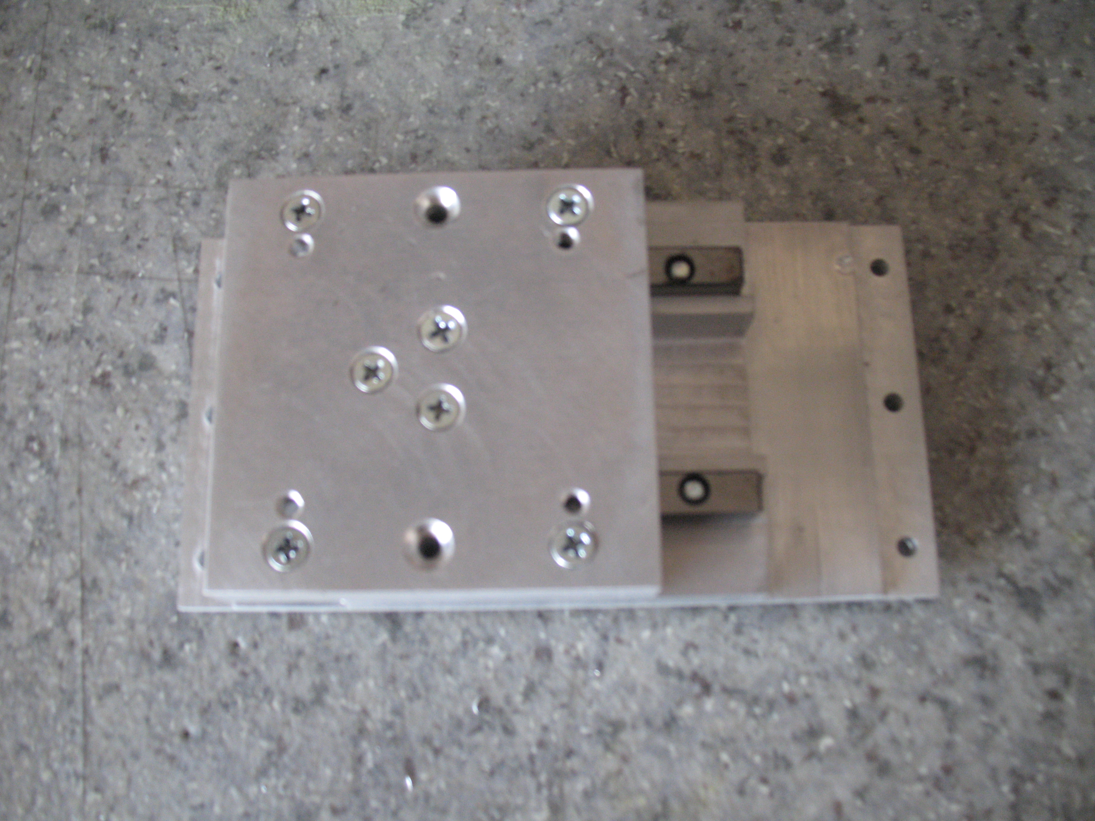

Закончил с фрезеровкой оси Х.

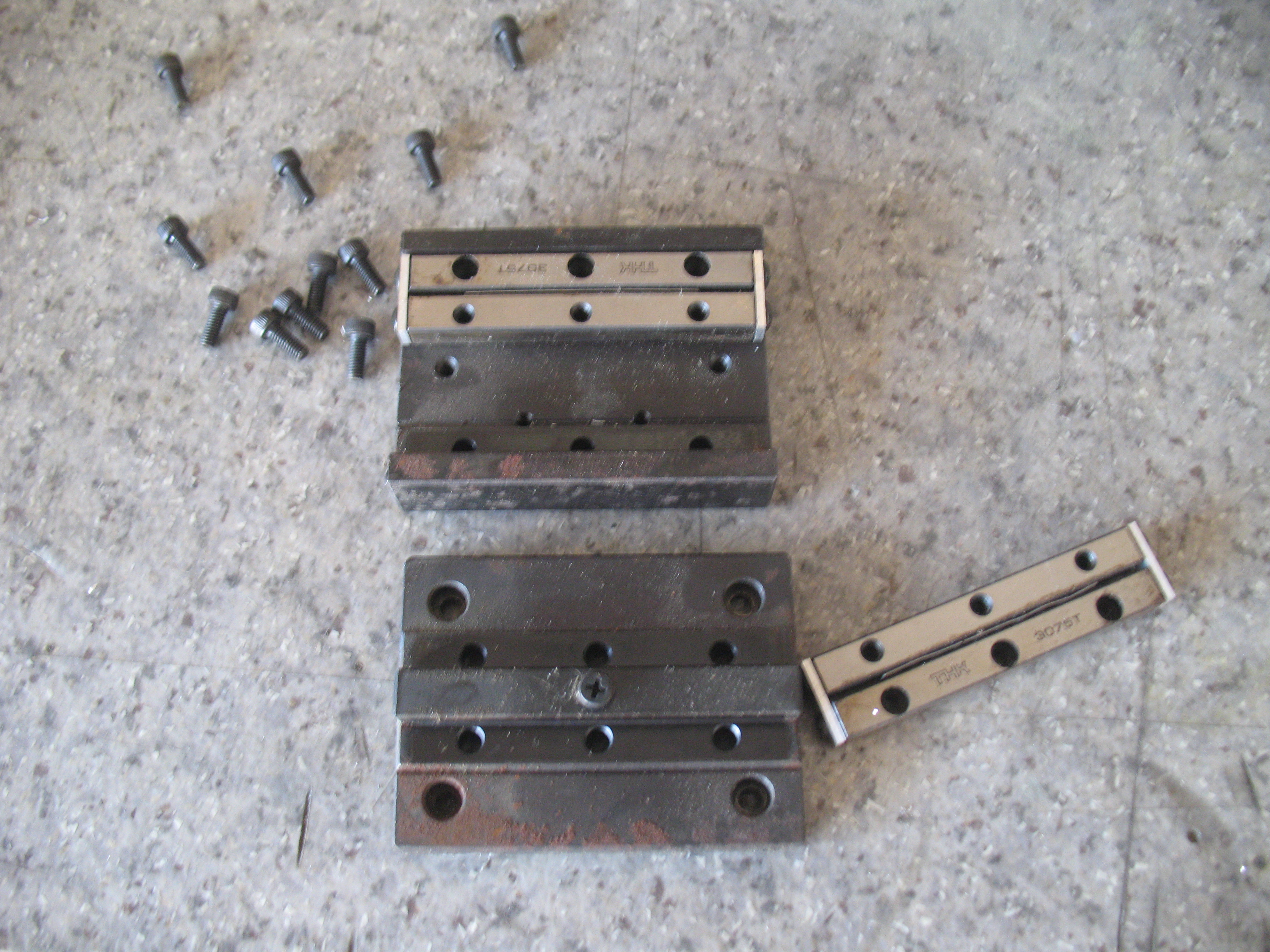

Разобрал слайд, предварительно зафиксировав направляющие:
Фрезер малый 072.jpg (5428 просмотров) <a class='original' href='./download/file.php?id=51267&mode=view' target=_blank>Загрузить оригинал (4.49 МБ)</a>
Направляющие встали идеально. Даже боковой регулировки не потребовалось:
Фрезер малый 074.jpg (5428 просмотров) <a class='original' href='./download/file.php?id=51268&mode=view' target=_blank>Загрузить оригинал (4.43 МБ)</a>
И вот, первое знакомство осей Z и Х.
Фрезер малый 075.jpg (5428 просмотров) <a class='original' href='./download/file.php?id=51269&mode=view' target=_blank>Загрузить оригинал (4.63 МБ)</a>
Женить буду при окончательной сборке. Поставлю красивые болты, заплету косички из проводов и т.д. :hehehe:

При возвращении шпинделя в "0", ось Z не поднялась и шпиндель на хорошей скорости врубился в заготовку :wik: . Проводок, сволочь, в LPT шнурке оторвался.
Фрезу жалко, но ещё хуже - вертикаль по оси Z немного поплыла.
Фреза начала свистеть и оставлять полосы на поверхности. Буду исправлять...

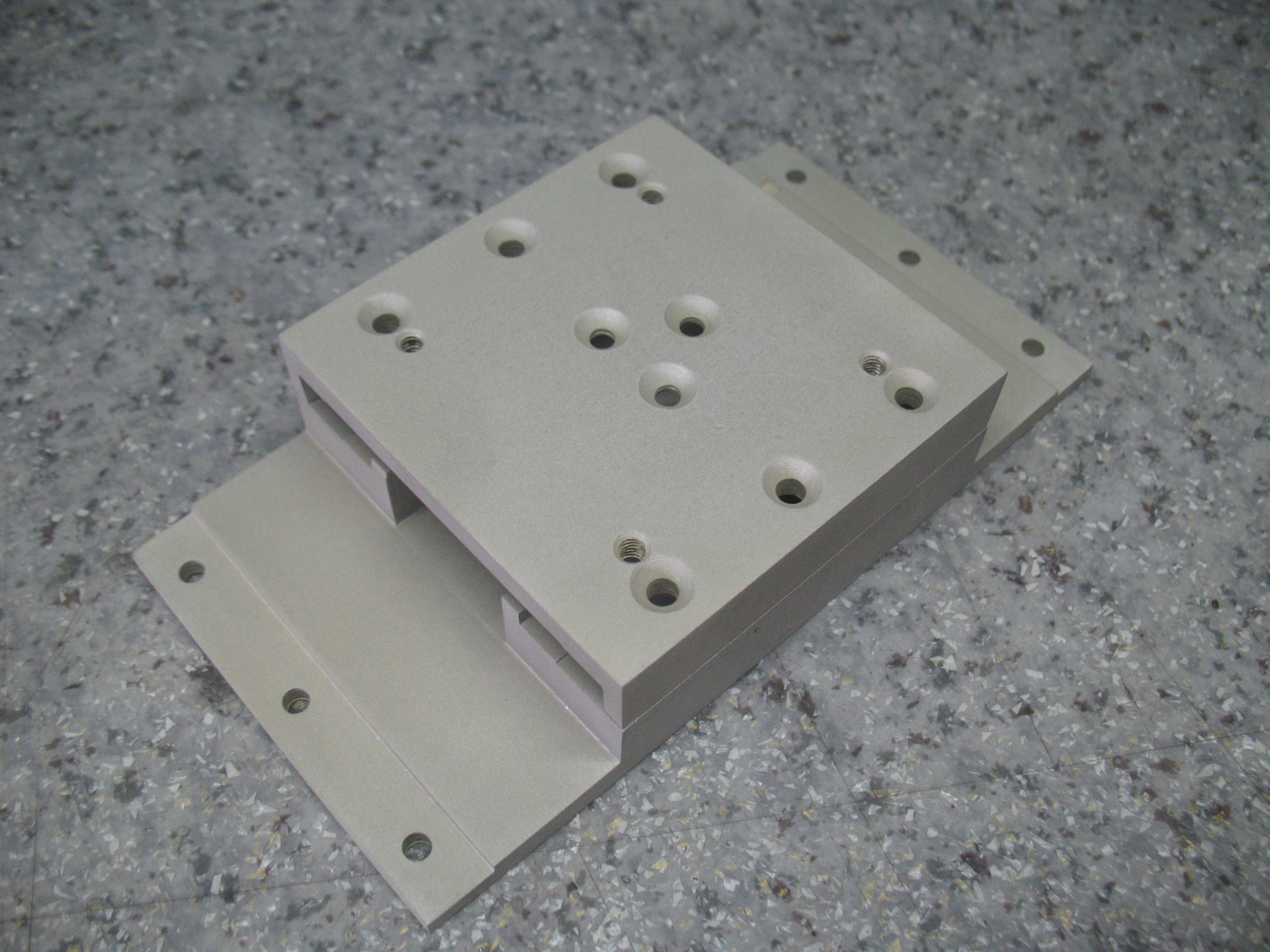

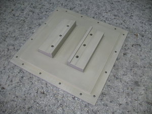

Ну вот, наконец закончил фрезеровать основание оси Y.
Пилил долго из целого куска алюминия. Можно было конечно собрать на болтах, но побоялся точность потерять.
Детали фрезера 007.jpg (5252 просмотра) <a class='original' href='./download/file.php?id=51446&mode=view' target=_blank>Загрузить оригинал (4.55 МБ)</a>

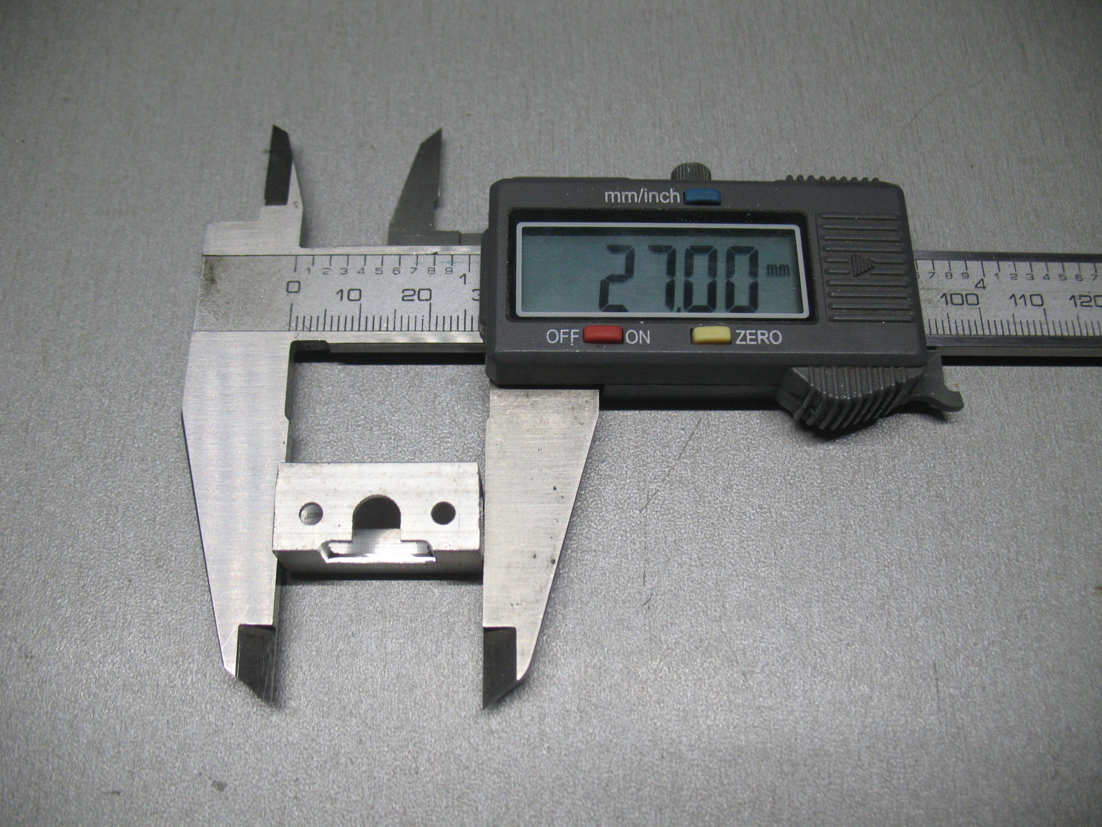

Да, засыпаются чаще всего на ерунде...

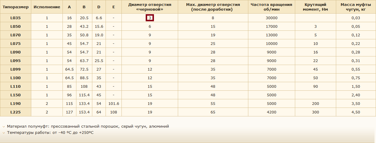

Вот и я немного попал. Начал прикручивать гайку ШВП к корпусу и случайно обратил внимание на очень уж тонкий конец винта там, где крепится соединительная муфта.
Взял штангель и офигел, 4,5 мм!
А у меня под эти винты муфты закуплены 5х5 мм. Я даже подумать не мог, что такое может быть! :wik:
И где же теперь по быстрому приобрести такой эксклюзив? :thinking:
Есть на Али муфты 4х5 мм, но ждать 60 дней! А платить 1500 рублей за EMS, когда детали стоят 360 рублей, что-то не хочется.
Может кто встречал в продаже в России такие? Или у кого завалялись?
Фердинанд Порше
Re: Миниатюрный фрезер с полем 40х40х20, есть ли смысл?
У тебя вроде есть токарный станок, переделать быстрее
ultrus писал(а):Может кто встречал в продаже в России такие?
Вот нашел какую-то контору http://tehprivod.ru/katalog/mufty/kulachkovye-jaw.html посмотри, может что-то подберешь.
муфты.PNG (5187 просмотров) <a class='original' href='./download/file.php?id=51523&mode=view' target=_blank>Загрузить оригинал (46.34 КБ)</a>
Муфту расточить под 8 + сделать втулку переходную...

Nick писал(а):Муфту расточить под 8 + сделать втулку переходную...
Большое спасибо за добрый совет! Уже начал точить.
