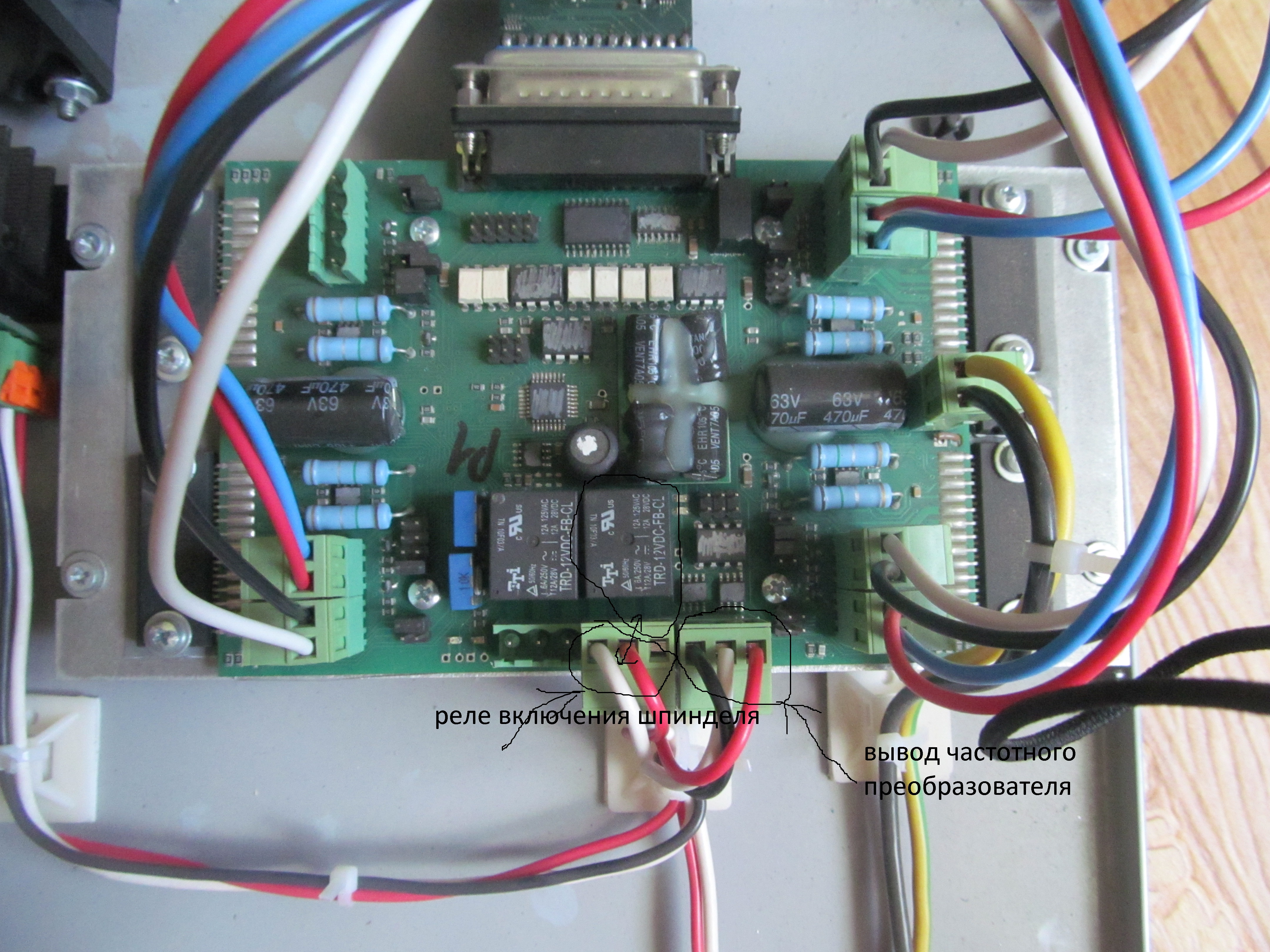

Помогите индефицировать плату.

Draco писал(а):А есть полные аналоги данной платы у китайцев? Чтобы старые дрова подошли?
Никаких дров самой плате не нужно.
Аналоги есть, но работают они так же проблематично.
Вот первый попавшийся аналог (правда - на три оси): http://ru.aliexpress.com/item/Quality-A ... 2.html?s=p
Вот здесь микросхемки поприличнее, но не на много: http://ru.aliexpress.com/item/3-Axis-4- ... 72827.html
Нужно что бы каналы управления частотным преобразователем и реле включения фрезера (в моем случае регулировка накала струны и включение ее накала) совпадали с моей платой

Draco писал(а):Нужно что бы каналы управления частотным преобразователем и реле включения фрезера (в моем случае регулировка накала струны и включение ее накала) совпадали с моей платой
Пурелоджиковскую плату китайцы не пытались передирать.
А то что микросхемы затерты - так это не потому, что есть, что воровать, а просто по дурости.

У меня пару вопросов. Есть программа(самописная) она управляет чпу станком, через плату которая описана выше.
1. Ели убрать переходник USB LPT и подключить к LPT порту компа, будет ли работать?
2. Если поставить другую плату, будет ли работать? Коды управления по LPT порту одинаковые?
Нужно что бы вывод частотного преобразователя был на 3 контакта, как в моей плате.
Re: Помогите индефицировать плату.
Draco писал(а):У меня пару вопросов. Есть программа(самописная) она управляет чпу станком, через плату которая описана выше.
Работать будет, если правильно настроишь.
А сможешь ли управлять станком с помощью другой программы?
Draco писал(а):2. Если поставить другую плату, будет ли работать? Коды управления по LPT порту одинаковые?
Будет.
Кодов там нет как таковых, просто на нужные пины разъема LPT подаются сигналы шага и направления.
Draco писал(а):Нужно что бы вывод частотного преобразователя был на 3 контакта, как в моей плате.
на плате, скорее всего выход преобразователя ШИМ - напряжение.
Один контакт - земля,
второй - аналоговый выход 0-10 В,
третий - вход питания +10 В от инвертора.

Какая из китайских плат более всего подойдет для замены моей платы, что бы в ней был выход преобразования ШИМ , и такие же сигналы управления LPT. Для покупке новой платы PLC330 за 6600 руб реально нет денег...
Хорошо бы выяснить в чем проблема.
А то покупка другой платы может и не помочь.
Только деньги и время потратите.

michael-yurov писал(а):Может быть и паяльник не понадобится.
Может быть просто контакт плохой, или что-нибудь перегревается, или та маленькая платка глючит.
А может быть проблема реле никак не связана с проблемой отключения осей.
Как только движки остановились, выключал питание и щупал рукой, перегрева нет.
На счет маленькой платки(переходника), сегодня буду искать LPT кабель и пробывать соединять на прямую

Если постоянно при зависании мигает красная лампочка на плате, что это значит?

Еще заметил что на Дампере не горит светодиод. Как проверить его работоспособность?
Draco писал(а):Если постоянно при зависании мигает красная лампочка на плате, что это значит?
Ну так прочитай в инструкции и нам здесь скажи, может разберемся.
Инструкция на сайте http://purelogic.ru/
Draco писал(а):Еще заметил что на Дампере не горит светодиод. Как проверить его работоспособность?
Светодиода или дампера?
Скорее всего он должен загораться в моменты, когда дампер активен и разряжает цепь питания.

Кажись починил. В инструкции написано, если лампочка мигает, то повышенное напряжение. Померил, на БП 27в, поставил 25в. Станок отработал без ошибок. Завтра ему предстоит большая работа, отпишусь об ошибках.
Draco писал(а):Кажись починил. В инструкции написано, если лампочка мигает, то повышенное напряжение. Померил, на БП 27в, поставил 25в. Станок отработал без ошибок. Завтра ему предстоит большая работа, отпишусь об ошибках.
Поставь минимум.

А минимум это сколько? В инструкции 18-30в, номинальное 27в
