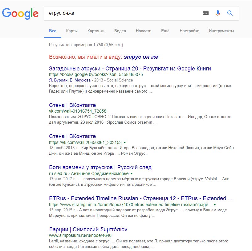

Сообщения: 2893
Re: Китайские шпиндели серии GDK
frezeryga писал(а):етрус онже
Крутой шпиндель! :D
Screenshot - 04.07.2017 , 14_09_52.png (6712 просмотров) <a class='original' href='./download/file.php?id=115366&mode=view' target=_blank>Загрузить оригинал (59.71 КБ)</a>
Что-то гугль умалчивает о таких!
