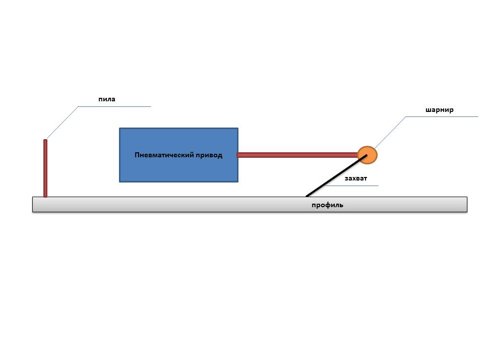

по поводу подачи. может не совсем корректно объясню но всё таки попробую!) пневмо привод поставить над профилем. на привод закрепить что то похожие на захват. щя попробую схемку нарисовать "по быстренькому"))
пум-пурум
Сообщения: 374
Зарегистрирован: 11 фев 2015, 21:59
Репутация: 12
Настоящее имя: слава
Откуда: Тула
Re: пневмо
Сообщение пум-пурум »
Презентация Microsoft PowerPoint.jpg (3424 просмотра) <a class='original' href='./download/file.php?id=49813&mode=view' target=_blank>Загрузить оригинал (23.83 КБ)</a>
только не смейтесь!) получается когда привод двигается вперёд то усилия нету а на зад упор упирается в профиль и тем самым двигает его!) как то так.

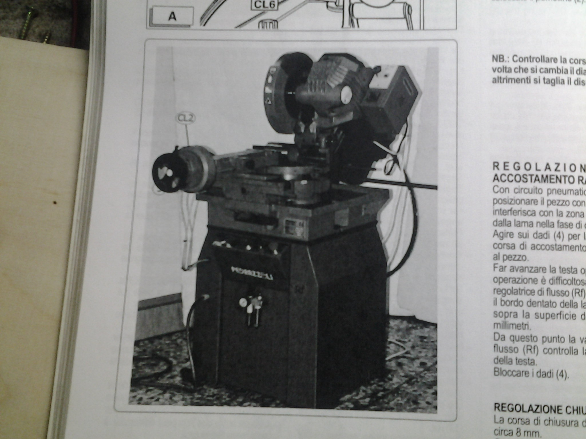

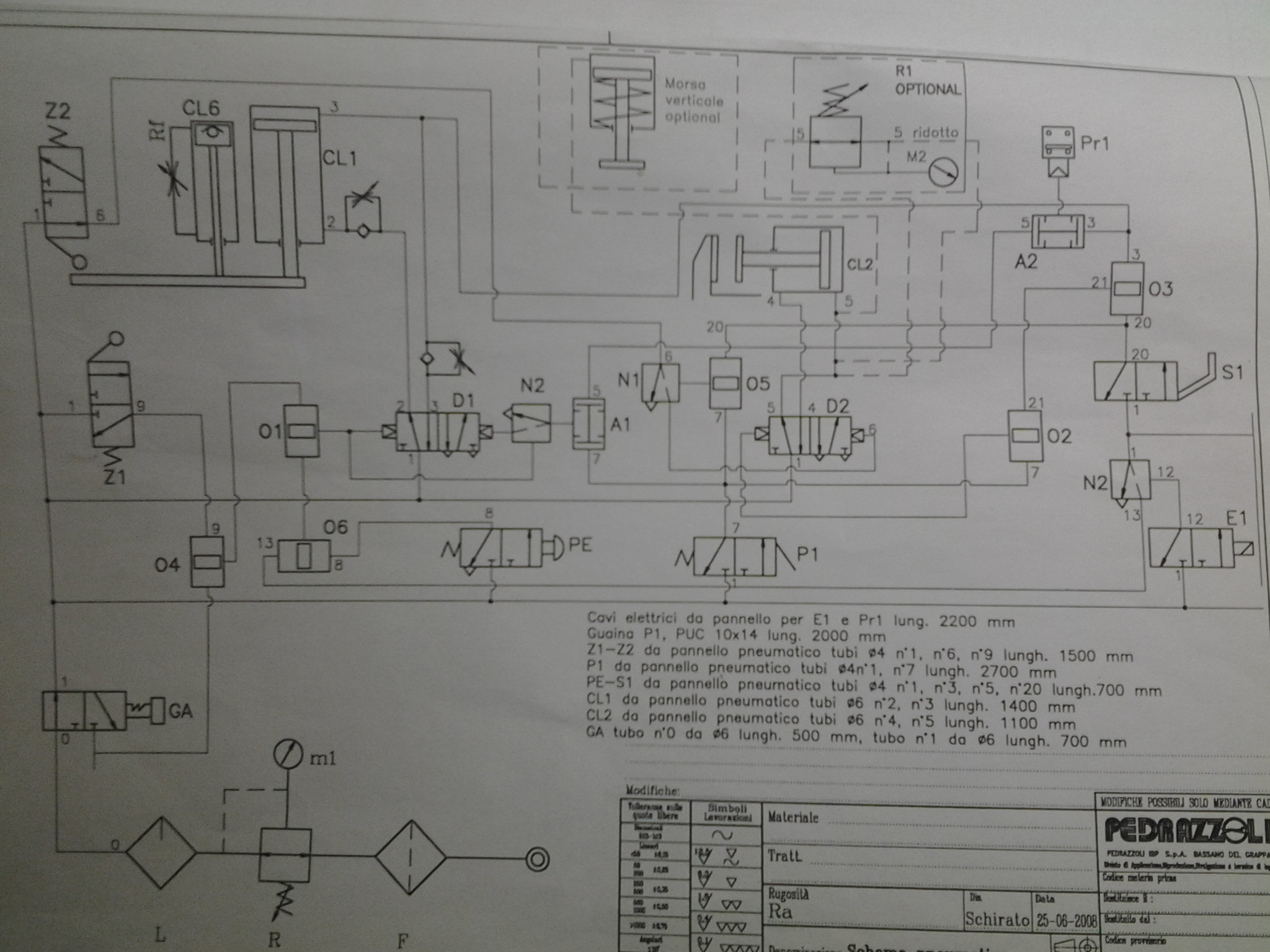

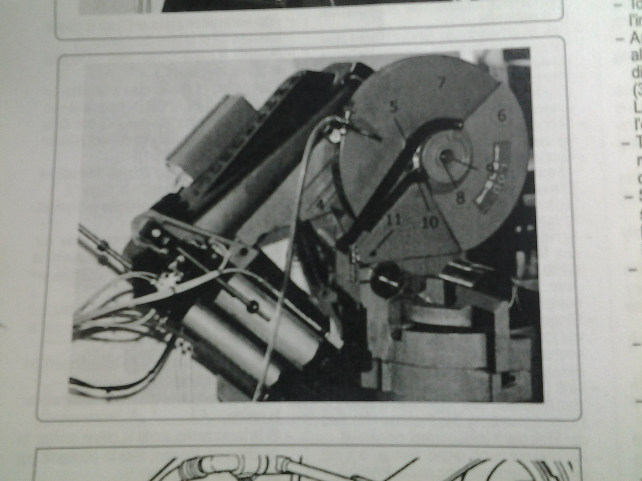

Взял книгу по торцевке отфотаю кину сюда
raddd
Сообщения: 1521
Репутация: 540
Откуда: Беларусь Минский р-н
Re: пневмо
Сообщение raddd »
Вот такая вот система.. режет он у нас нержу трубы. профиль. Болванки.

Есть еще двуголовый для алюминия. Но чтото книгу немогу найтить.

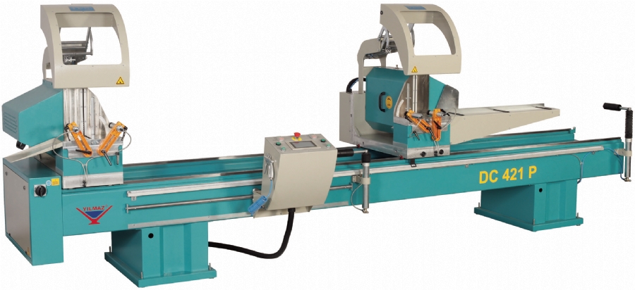

на производстве есть двухголовочная для ал профиля похожа на эту:
345c0f0a4d60601a02eb451eac01b83e.jpg (3411 просмотров) <a class='original' href='./download/file.php?id=49823&mode=view' target=_blank>Загрузить оригинал (230.46 КБ)</a>
и с нижней подачей тоже есть! но мне кажется обычную торцовку проще автоматезировать! да и не особо жалко!)

Если бюджетно то мне кажется лучше как я писал выше. Цилиндр на поднятие подаешь давку. На опускание стравливаешь давку через регулируемый золотник . И под своим весом или пружиной пила едет с той скоростью с какой выходит воздух...
