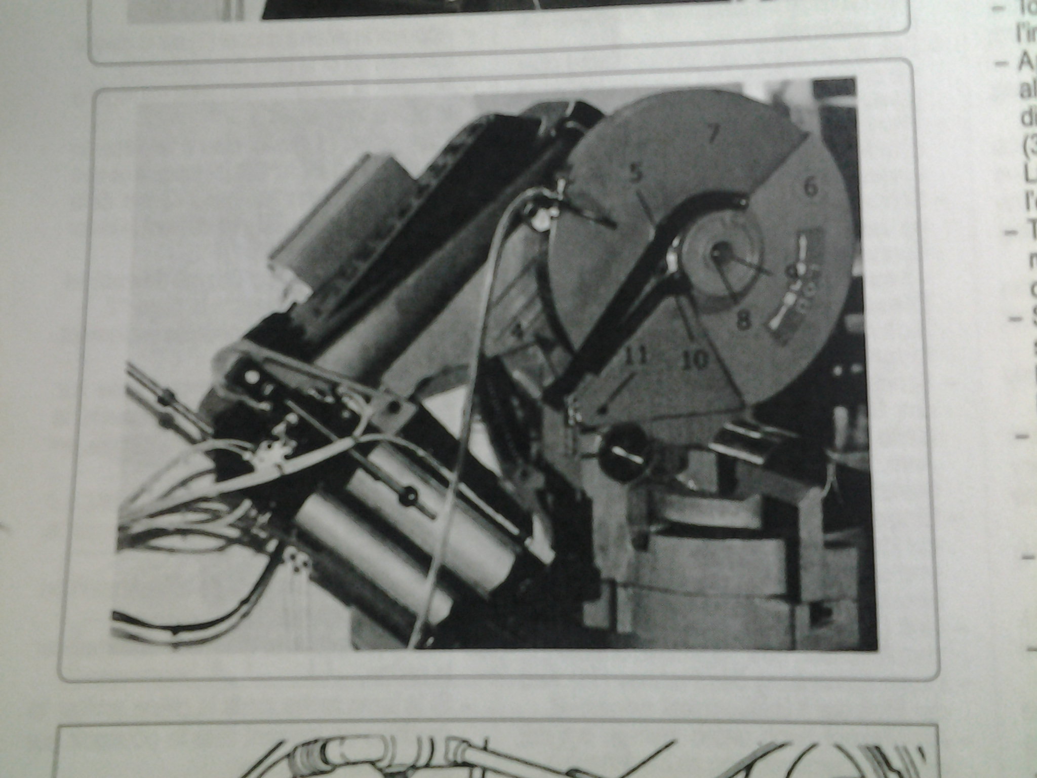

Взял книгу по торцевке отфотаю кину сюда

Вот такая вот система.. режет он у нас нержу трубы. профиль. Болванки.
1430984377121.jpg (3398 просмотров) <a class='original' href='./download/file.php?id=49819&mode=view' target=_blank>Загрузить оригинал (402.35 КБ)</a>
1430984410372.jpg (3398 просмотров) <a class='original' href='./download/file.php?id=49820&mode=view' target=_blank>Загрузить оригинал (405.94 КБ)</a>
1430984495421.jpg (3398 просмотров) <a class='original' href='./download/file.php?id=49821&mode=view' target=_blank>Загрузить оригинал (424.55 КБ)</a>
1430984579297.jpg (3398 просмотров) <a class='original' href='./download/file.php?id=49822&mode=view' target=_blank>Загрузить оригинал (377.77 КБ)</a>

Есть еще двуголовый для алюминия. Но чтото книгу немогу найтить.

Если бюджетно то мне кажется лучше как я писал выше. Цилиндр на поднятие подаешь давку. На опускание стравливаешь давку через регулируемый золотник . И под своим весом или пружиной пила едет с той скоростью с какой выходит воздух...
