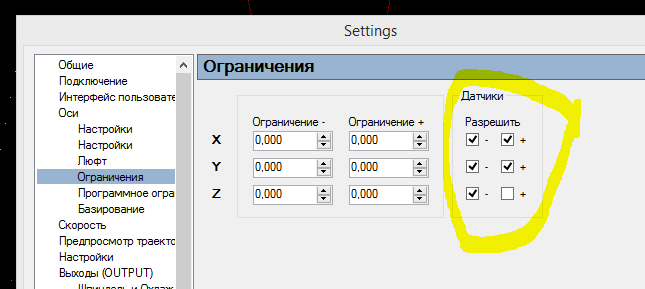

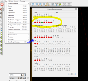

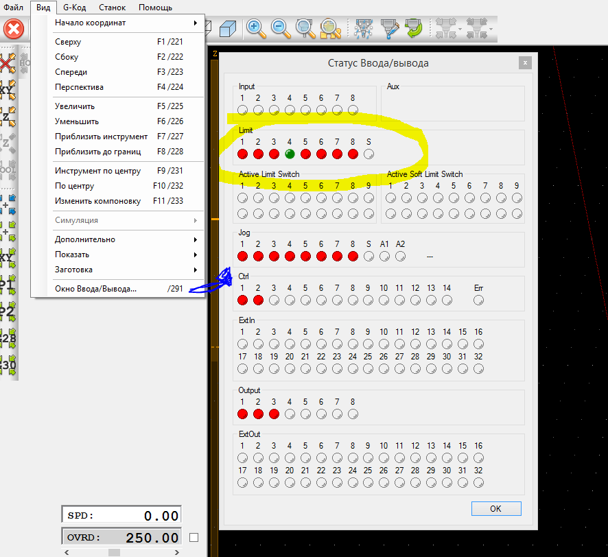

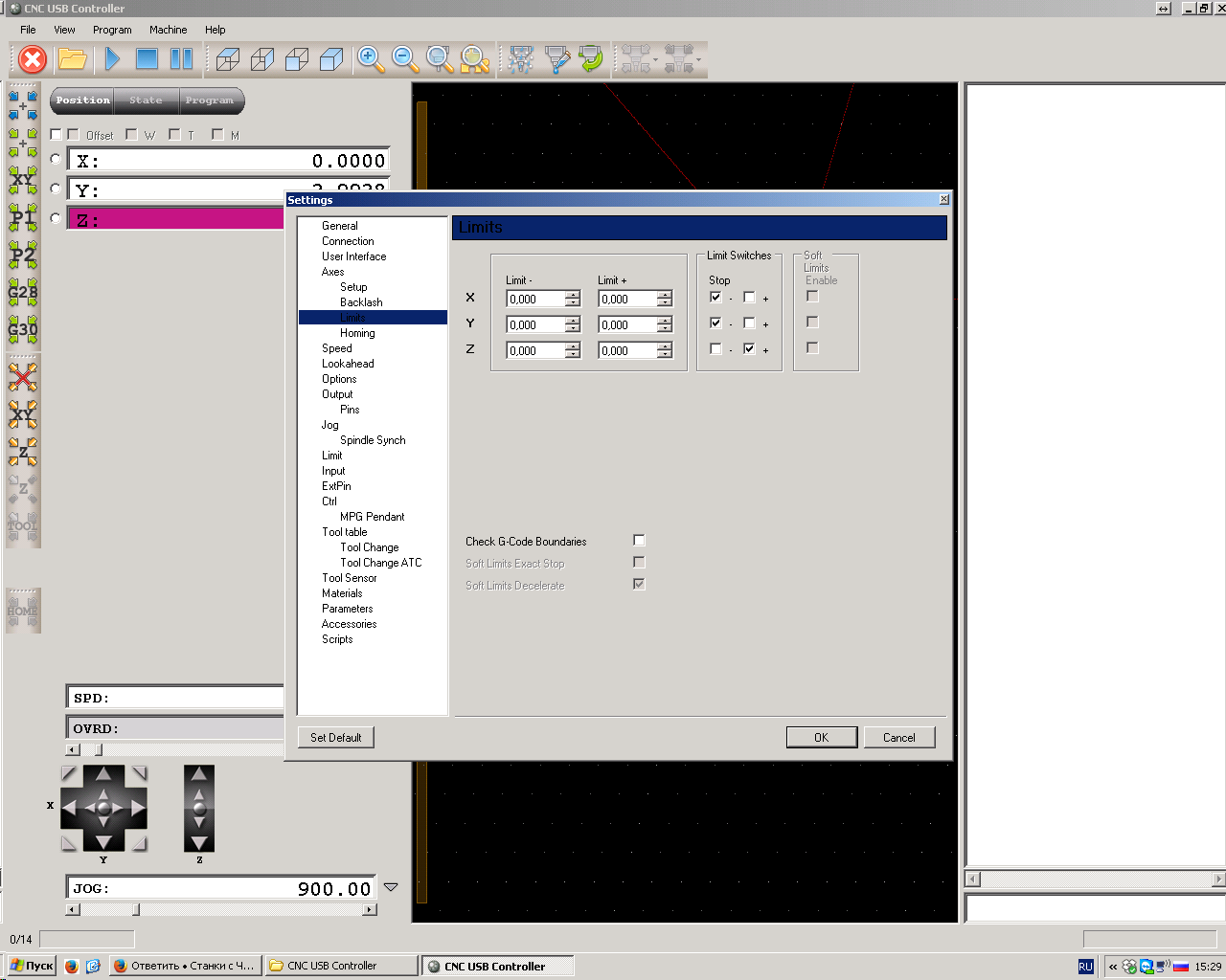

Посмотри в своем меню вот такой пункт: Вот пример моих настроек остановки станка: на нем видно что станок будет полностью остановлен если сработает любой из дачиков по оси X и Y, а так-же 1 из датчиков по оси Z/

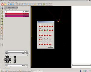

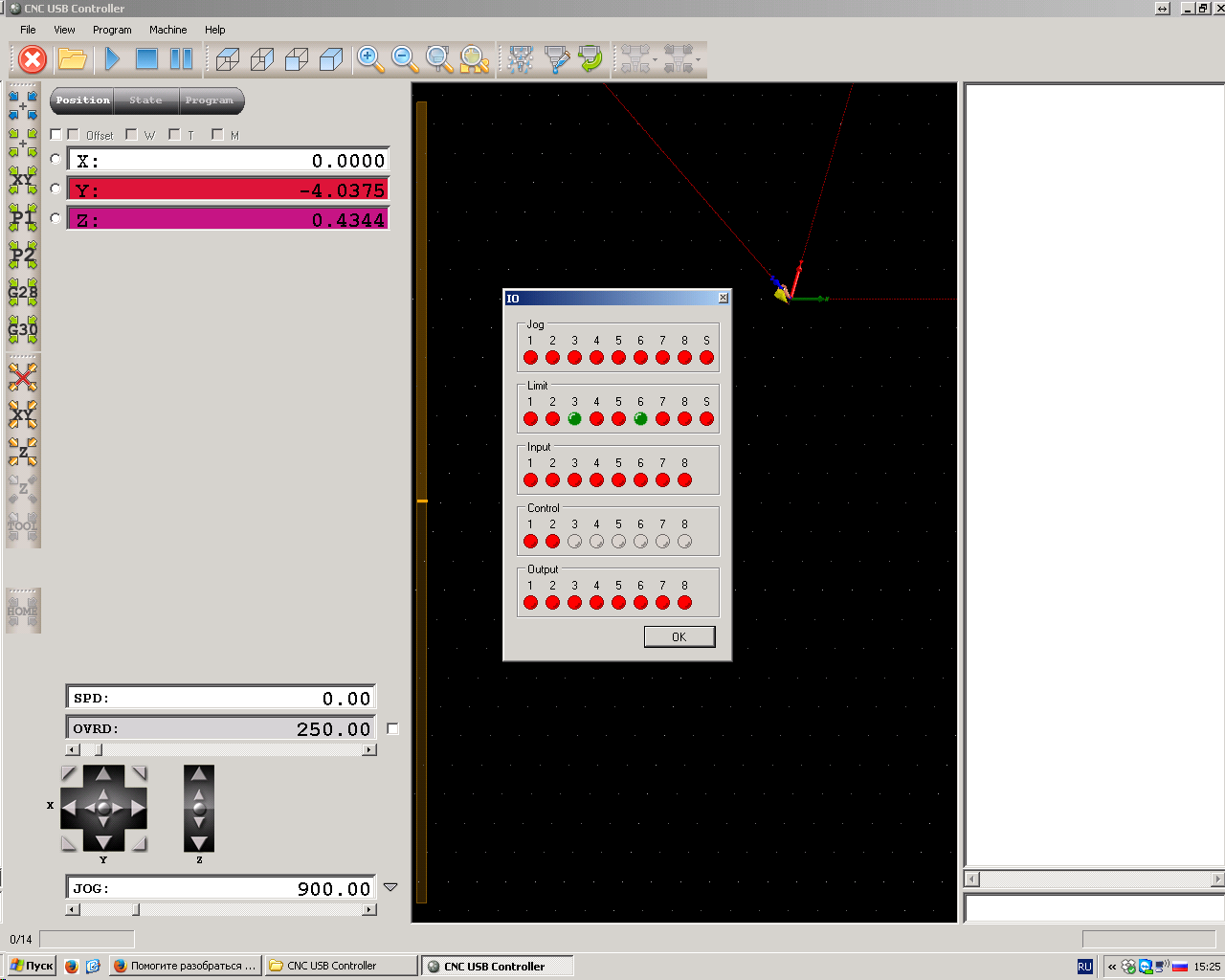

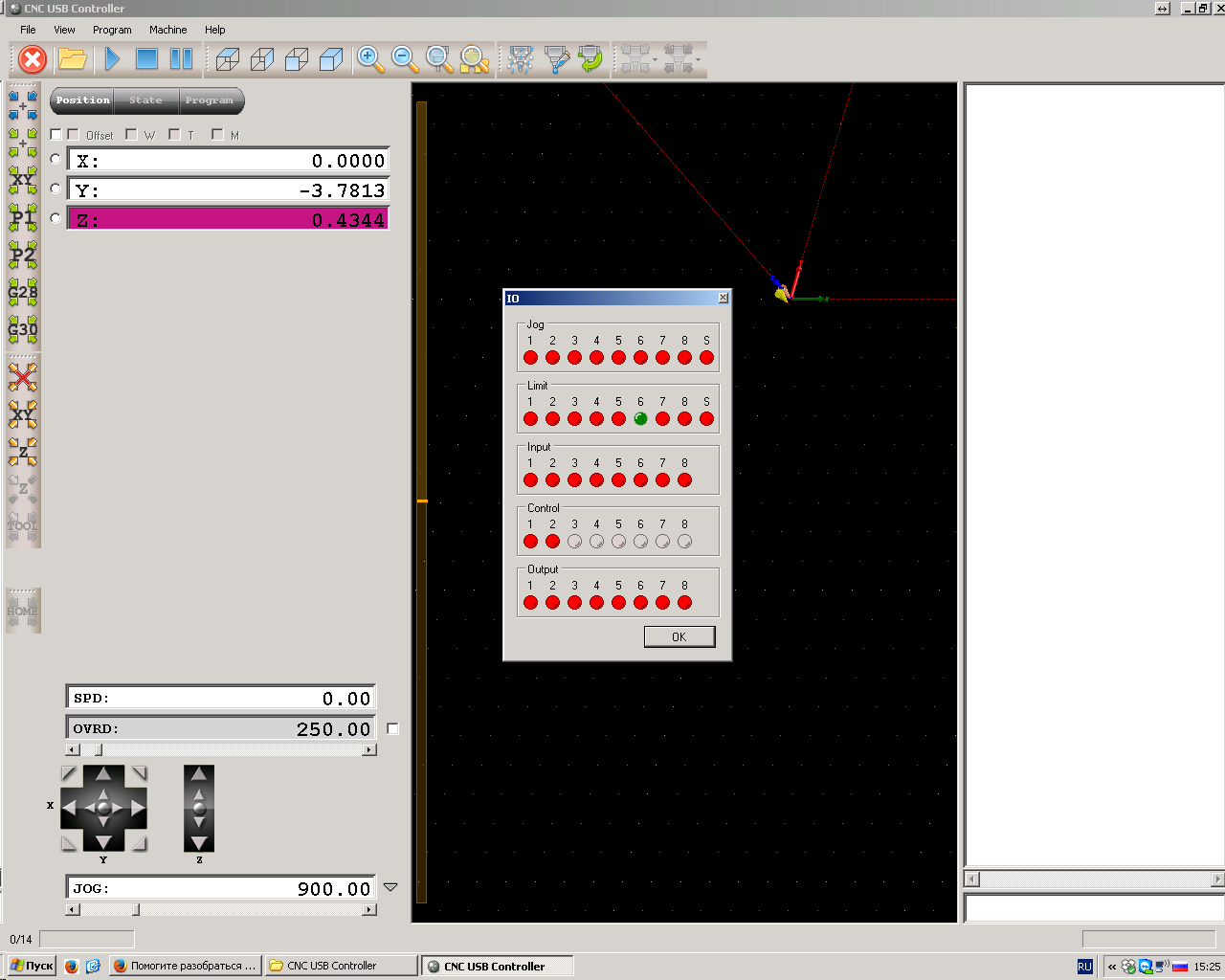

Первый скришнот это сработка Z+, второй Z+ и Y-
Если только один датчик - то двигатель блокируется, а второй свою ось уже не блокирует.
На третьем скрине мои настройки датчиков, их всего три, раньше z был минус координата, но эффект тот же.

Для чистоты эксперимента отключил датчик х, одна хурма.
У вас датчики напрямую поключены?
