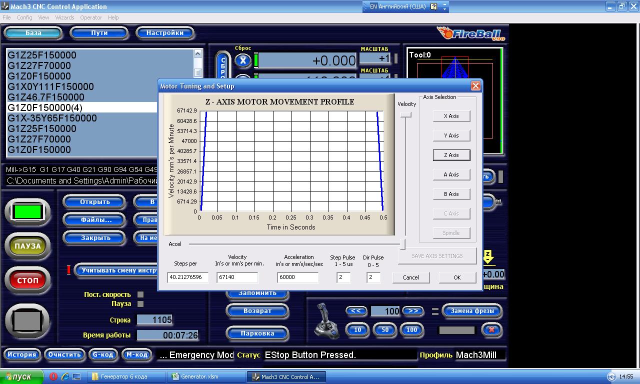

artclonic писал(а):G1Z55F150000
artclonic писал(а):Скорость - 67140 мм/мин (она больше не уставляется)
ничего не смущает?

Если не смущало... Не писал бы...
Просто понять не могу - как можно определить максимальный предел по скорости...

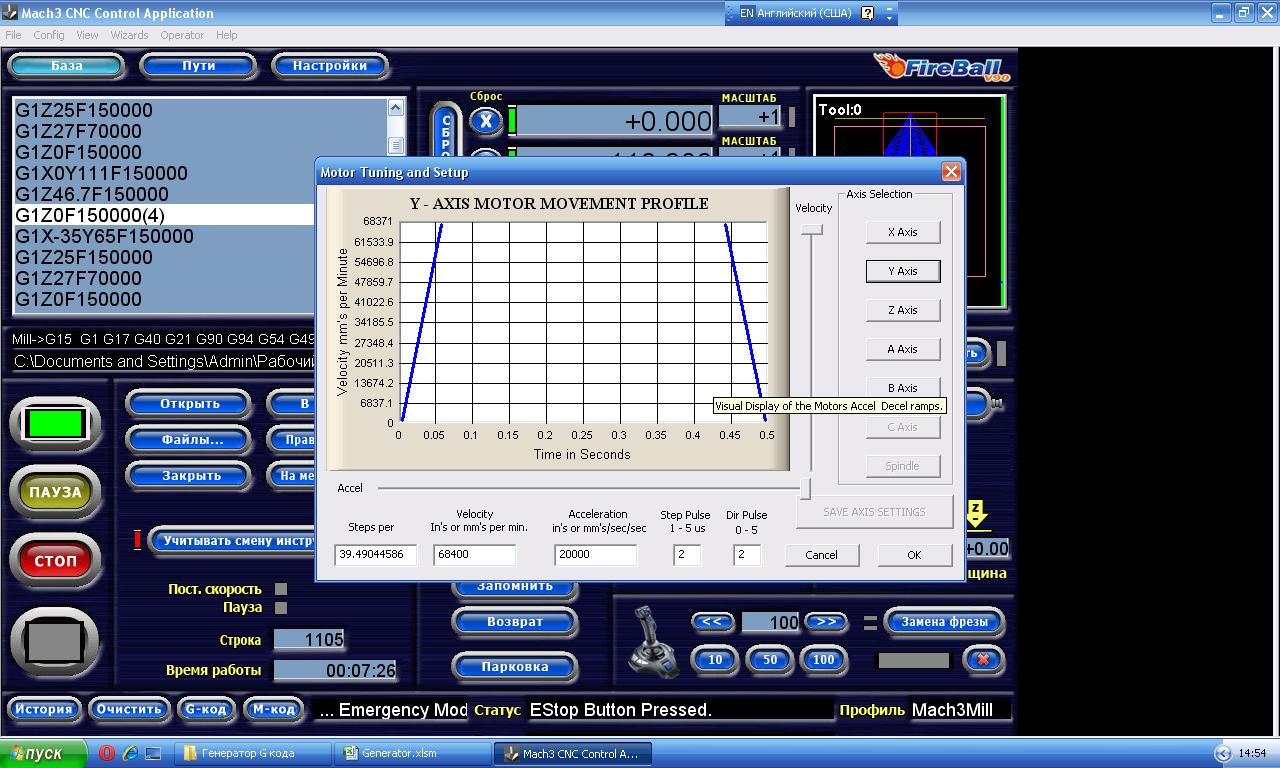

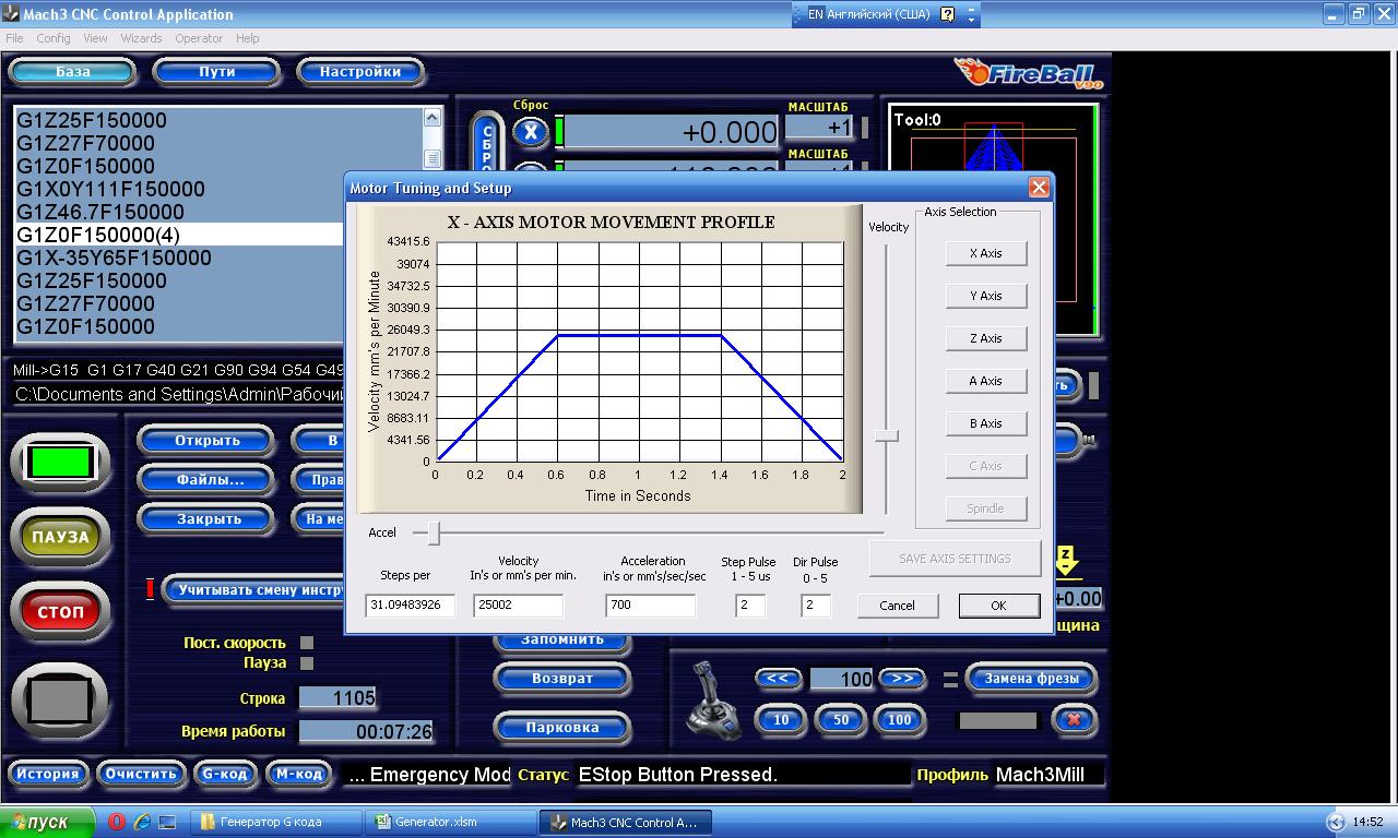

Покажи, пожалуйста, скриншот настроек скорости осей Z и Y, а то я уже запутался.

Вот....
X.JPG (3069 просмотров) <a class='original' href='./download/file.php?id=49394&mode=view' target=_blank>Загрузить оригинал (186.64 КБ)</a>
Y.JPG (3069 просмотров) <a class='original' href='./download/file.php?id=49395&mode=view' target=_blank>Загрузить оригинал (188.23 КБ)</a>
G код.TXT
(126.94 КБ) 1130 скачиваний
Z.JPG (3069 просмотров) <a class='original' href='./download/file.php?id=49397&mode=view' target=_blank>Загрузить оригинал (185.29 КБ)</a>
Наверстываем... в электронике...
Re: Опережение или запаздывание по одной из осей
Странно! Здесь все верно!
Значит мое предположение ошибкой было.
А, вообще, судя по звуку моторы резко трогаются?, без планого ускорения?

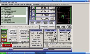

Добился плавности тишины (без вибрации) Все ходит плавно... Но по механике есть запас по скорости по Y ну и конечно по Z! Какая то фигня.
Вот к примеру в ручном управлении - добавляешь ускорение, добавляешь на каком то этапе двигатель начинает пропускать шаги, тут же не понятная ситуация...
Т.е. в ручном режиме срывается, а при работе по программе - нет?
Может быть установлен процент скорости (FRO) подачи менее 100%?

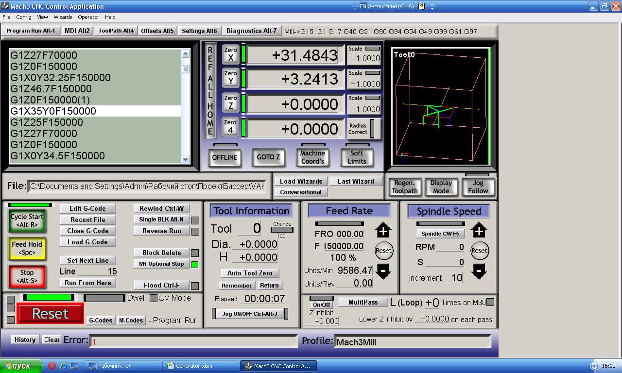

Да, в ручном срывается при выполнении программы нет.
Где посмотреть какой процент подачи выставлен?

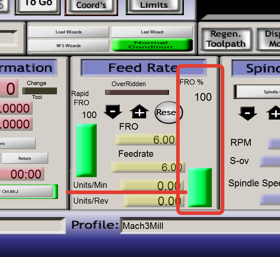

artclonic писал(а):Да, в ручном срывается при выполнении программы нет.
Зависит от скринсета.
Про этот - не знаю.
Может быть этот скринсет вообще неправильно работает с очень старой версией программы?
Где-нибудь показывается текущая скорость перемещения? Значения совпадают с максимально заданной скоростью оси? Рядом должен быть регулятор FRO.
В стандартном скринсете регулятор вот этот зеленый столбик,
а текущая скорость - units/min

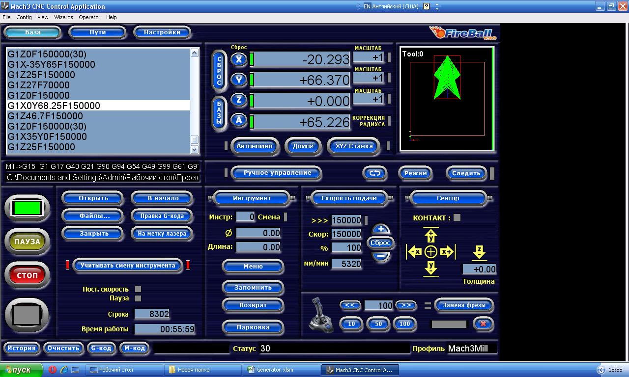

Странно, что показывает 5320 мм/мин, или это просто случайное значение на скриншот попало?

Случайное число. А вот родной скрин, в процессе работы программы. Вроде тоже 100%

artclonic писал(а):Если не смущало... Не писал бы...
в настройках программы скорость 67 максимум, а запускаешь на 150, тоесть больше чем может программа генерировать
нікому нічого не нав'язую.
Все правильно делает - простой способ получить максимально возможную скорость.
