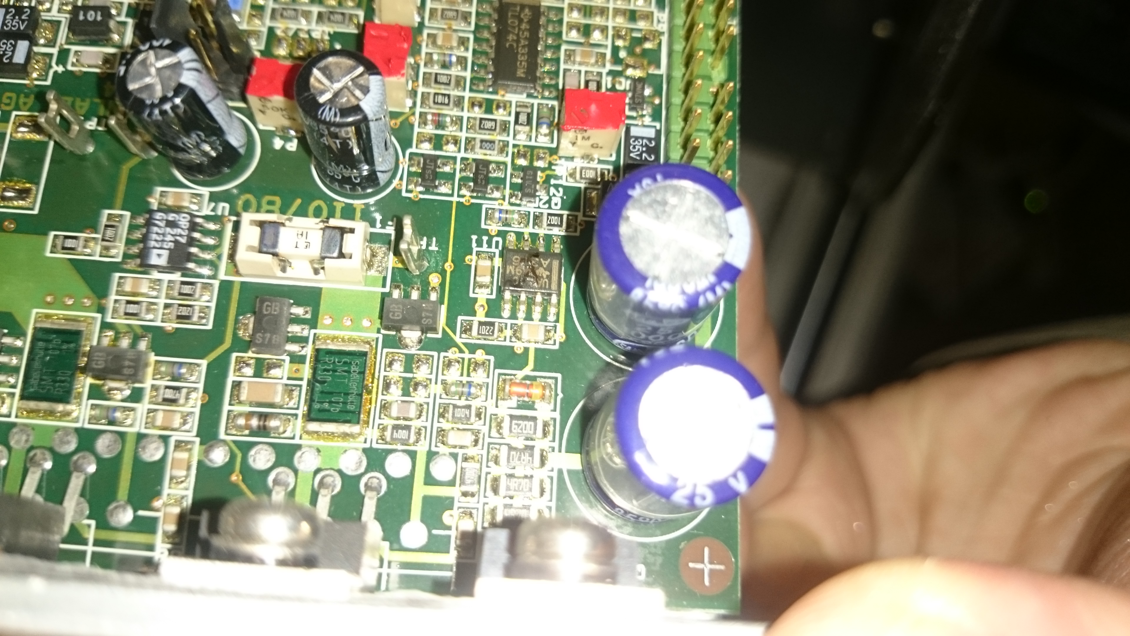

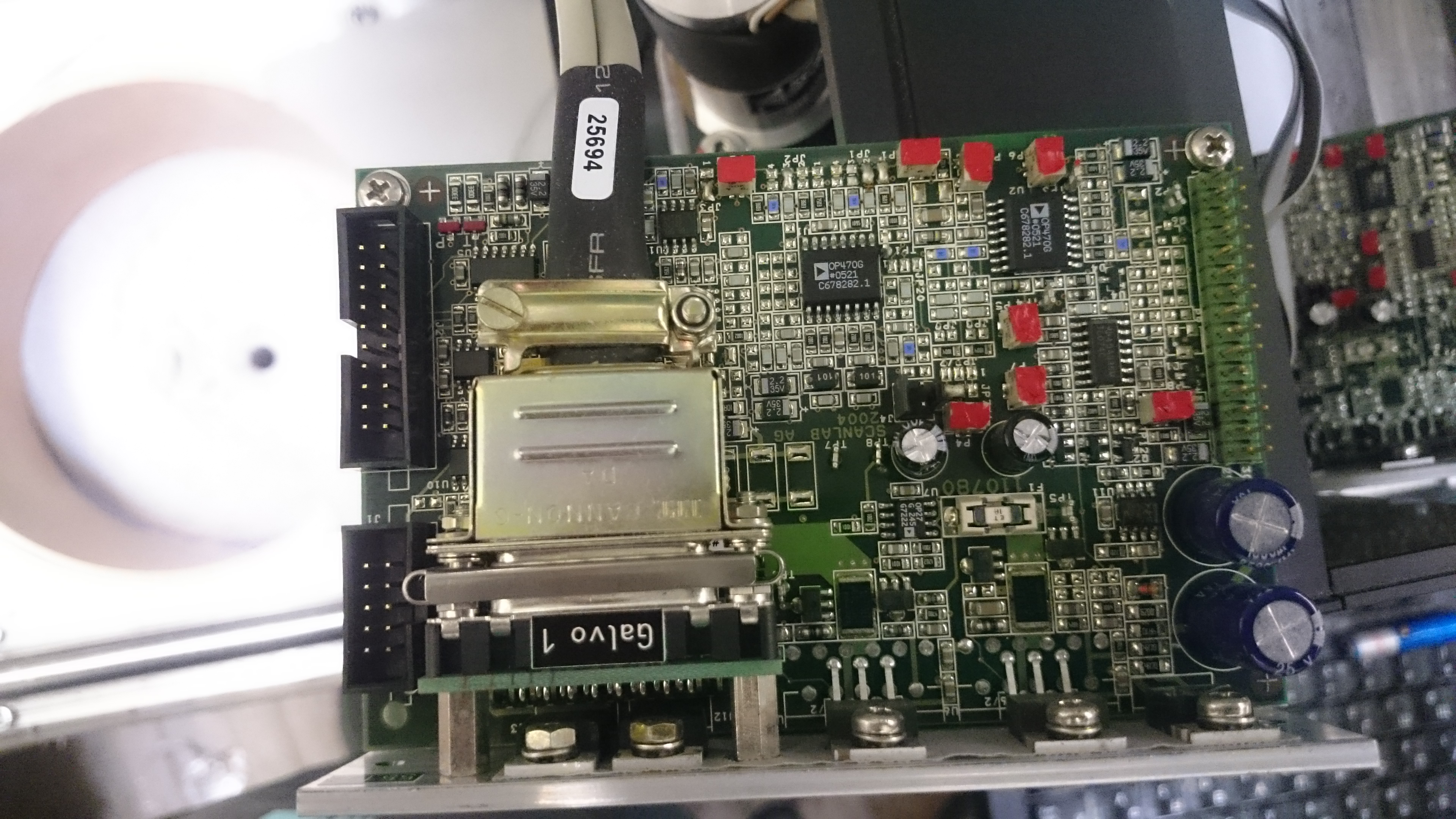

Очередная проблема, лазерная труба сильно просела и начала шить на корпус. Несколько раз била без последствий, но в очередной раз, когда она начала постоянно пробивать на корпус, решили дополнительно изолировать высоковольтный контакт и отломали его от трубы.
Трубу поменяли, включаем, а зеркала в сканаторной башке не шевелятся. (точнее сначала они возможно шевелились, но через пару секунд перестали).
После вскрытия обнаружили на обоих платах гальвонометров обоих осей сгоревшую детальку. На одной слегка видно маркировку.
Что это может быть такое? И из-за чего оно могло сгореть?
(деталька рядом с двумя конденсаторами)

То что сгорело с вероятностью в 90 процентов операционный усилитель, у меня на драйверах к гальво-сканерам тоже управление идет через операционники.

а в похожем корпусе мк, какую имеют маркировку? (на плате таких обычно несколько штук) т.к. по сгоревшей сложно понять точно.....
Re: Сканаторная голова, подключение
Nick, а не могло высоким прошить куда-нить?
На двух платах сразу - это с питанием что-то...
Так на вскидку понятно только что это что-то производства Texas Instruments... Ну а дальше если подсмотреть негде больше надо выяснять хотя бы примерно в каком узле стоит, вызванить на какие ноги питания приходят ну и попробовать идентифицировать...
На похожих маркировка другая.
На этой можно разглядеть
UA...
....9M
A3...6
В начале второй строчки есть логотип.

Я посмотрел осциллографом, до башки команда доходит...
А что могло прошить, и как это должно выглядеть?
Да выгладеть особо никак не должно...
Попробуй по ногам сравнить вот это: http://www.ti.com/lit/ds/symlink/ua741.pdf
Похоже оно (на твоей фотке DSC_2050 выгоревшие цифры проступают вроде видно UA7 1C, а по даташиту он как раз UA741C и маркируется)...

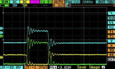

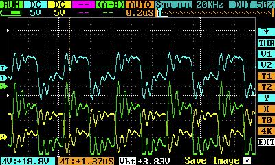

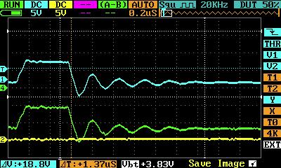

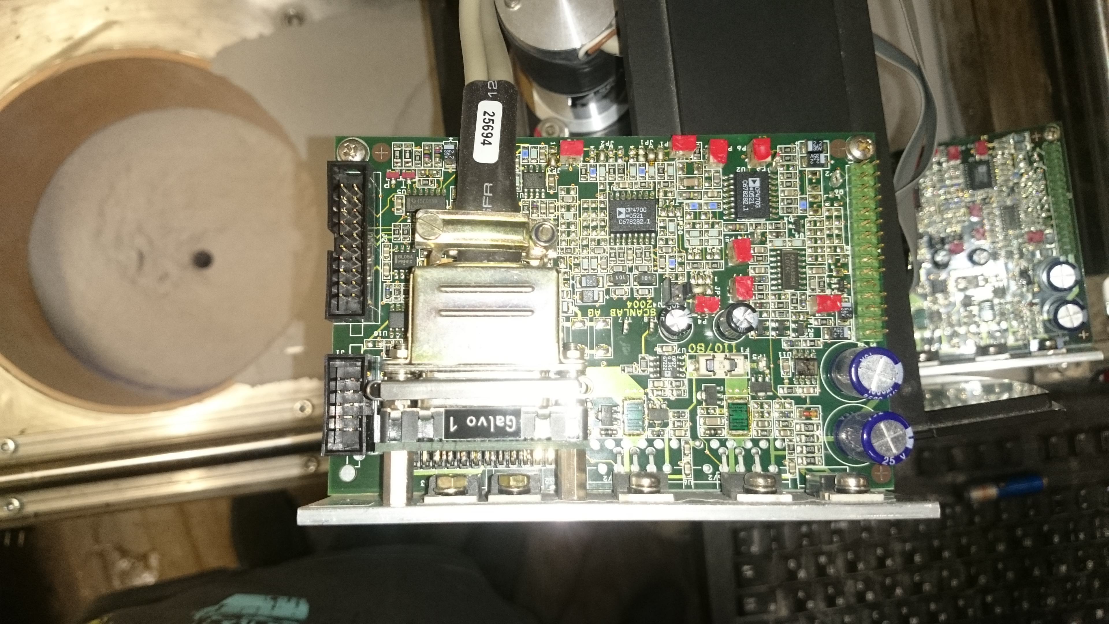

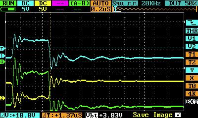

Потыкал осциллографом в разные места и выяснилось, что возможно проблема не в голове (сканаторной), а в плате управления.
Вот такие сигналы на некоторых ножках - выходах на сканаторную голову:
как мне кажется (со стороны простого обывателя) выгорели не основные логические компоненты, а возможно что-то "линейное", т.к. например на ножке clock+ более менее нормальный сигнал, на clock- какие-то пилы.
Плюс на многих сигналах есть сильная затухающая вибрация:
1.jpg (3125 просмотров) <a class='original' href='./download/file.php?id=56107&mode=view' target=_blank>Загрузить оригинал (32.86 КБ)</a>

На какие элементы обратить внимание?

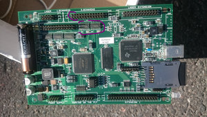

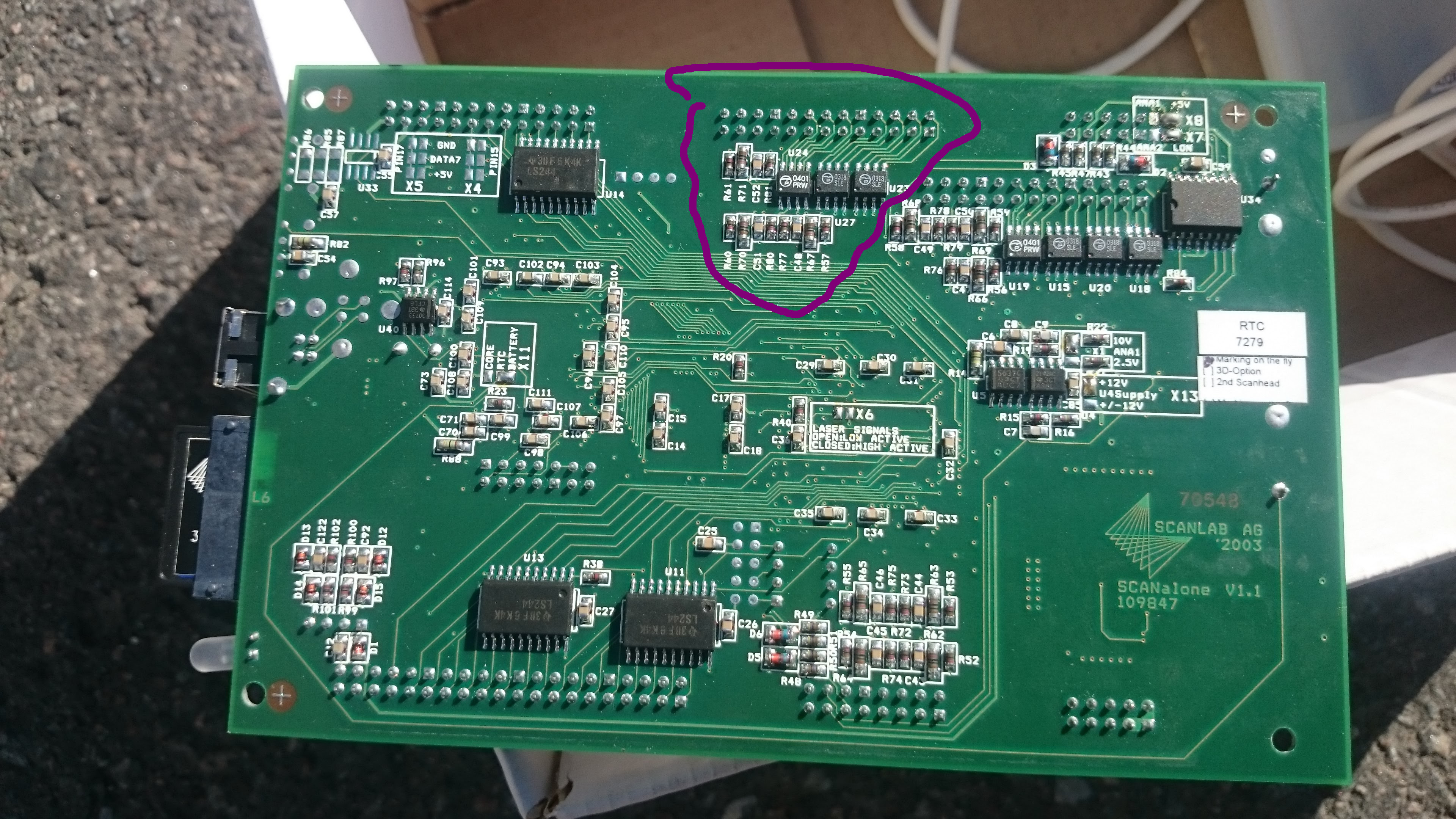

Еще засада в том, что плата похоже 6-ти слойная, просто так контакты не оттрейсить.
Фото платы:
Отметил детальки на которых отслеживается сигнал.
DSC_2153.JPG (3125 просмотров) <a class='original' href='./download/file.php?id=56111&mode=view' target=_blank>Загрузить оригинал (2.57 МБ)</a>

Nick писал(а):сильная затухающая вибрация:
Это скорее проблемы твоего осциллографа. Или выбора точки подключения его к общему проводу платы.
