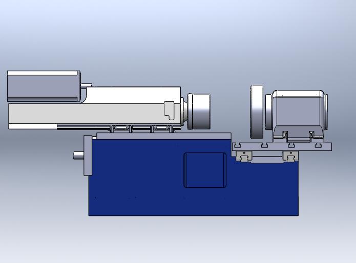

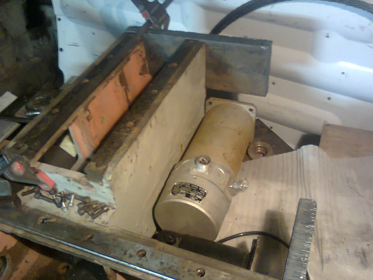

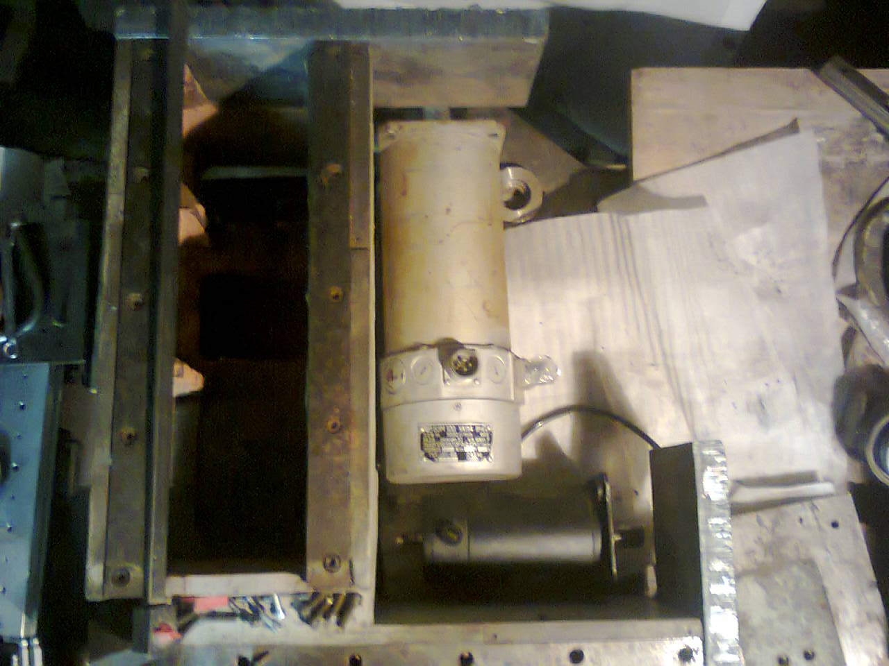

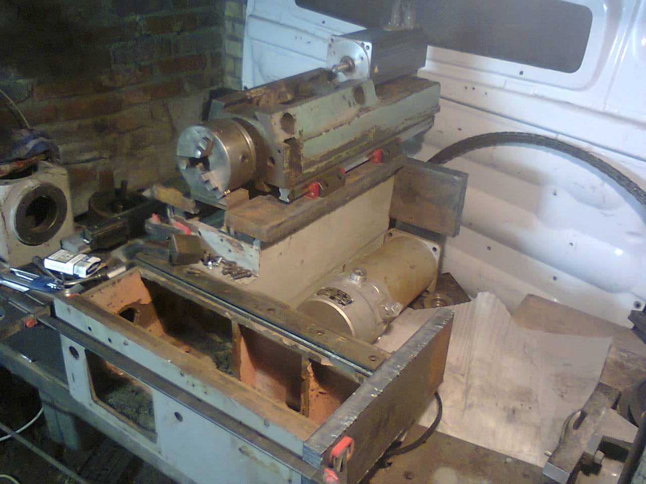

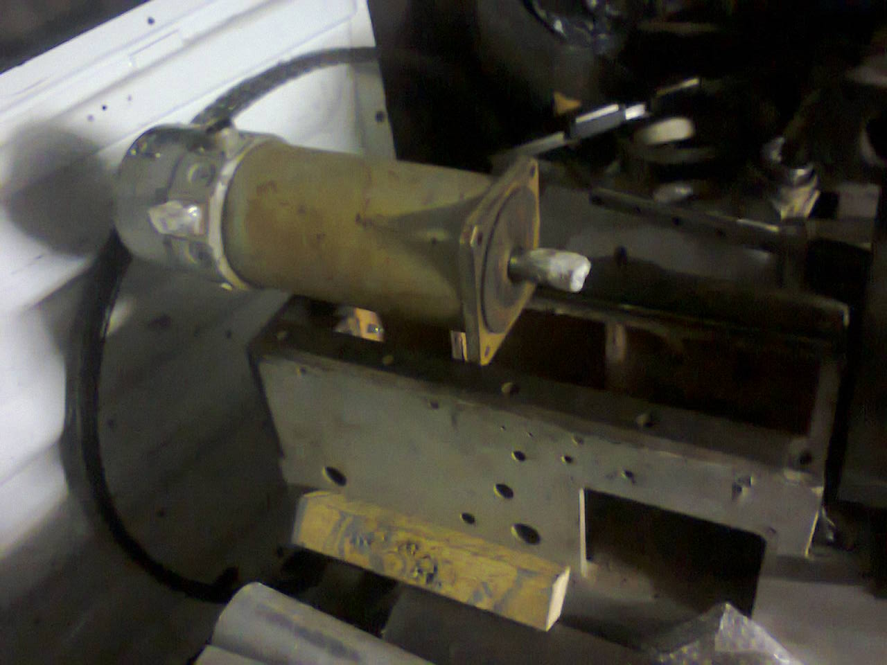

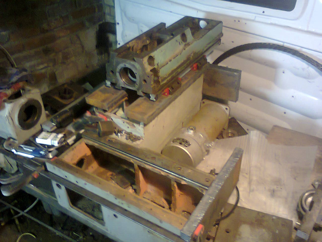

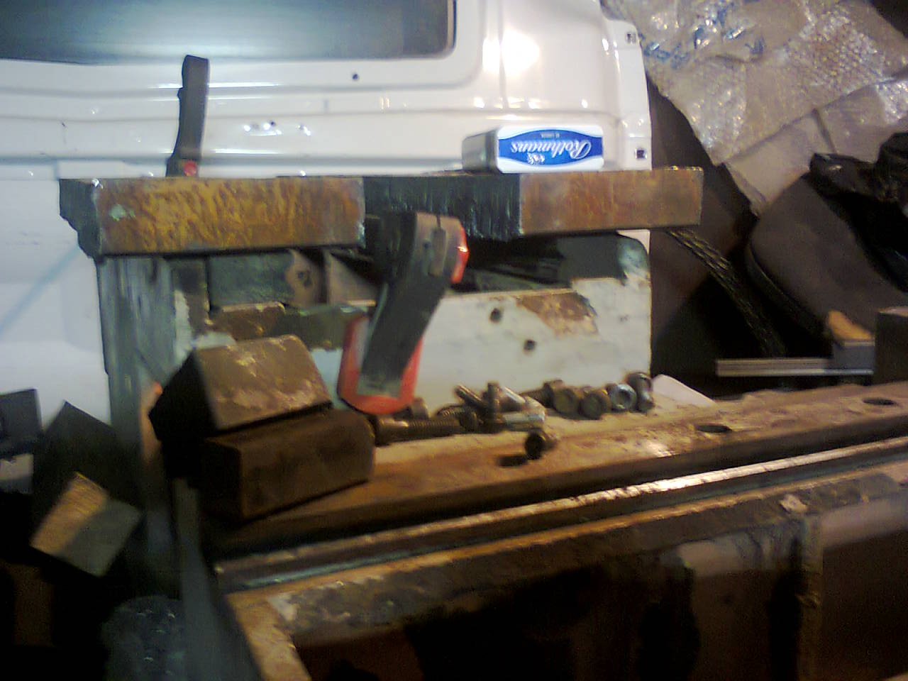

Но по станку: Александр, чем обусловлено крепление кареток к плите а не рельс? И чем не устроили родніе призматические направляющие?
alexandr_st
Сообщения: 107
Зарегистрирован: 08 мар 2015, 14:06
Репутация: 169
Re: Ещё один долгострой, в этот раз токарник
Сообщение alexandr_st »

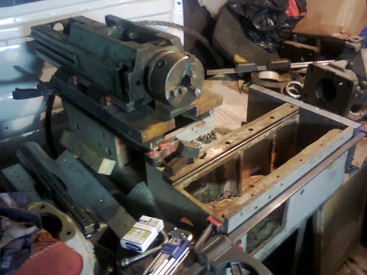

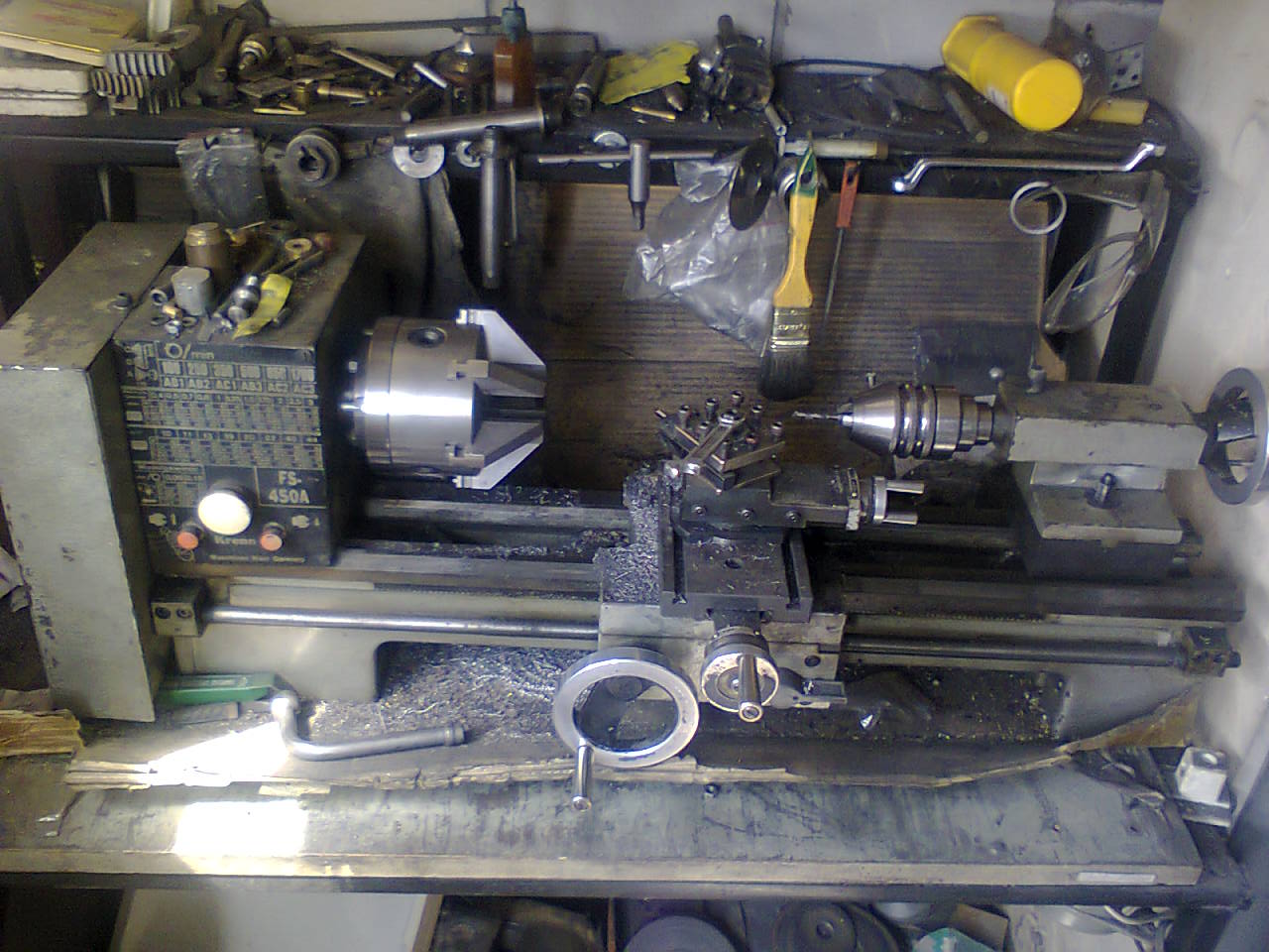

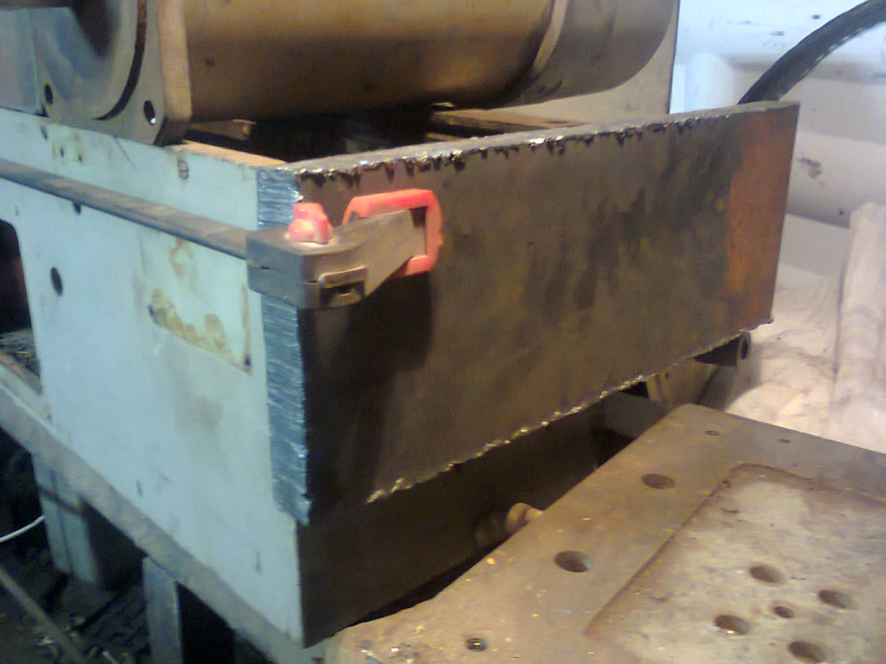

IGon писал(а):чем обусловлено крепление кареток к плите а не рельс? И чем не устроили родніе призматические направляющие?
Не совсем вопрос понял, но попробую прокомментировать ход своих мыслей.. Те направляйки, что будут на стороне суппорта с резцедержкой, скорее всего будут традиционно: рельсы снизу, каретки сверху. Но это еще посмотрим, как плита приедет, вживую покрутить надо, прикинуть нахождение резца относительно расположения кареток, чтоб в месте наибольшей нагрузки была максимальная жесткость. Направляйки, которые будут со стороны шпиндельной бабки, перевернуты вверх ногами. Здесь первая причина - вылет кулачков патрона. Чтоб не зацепить за рельсы. Высота патрона должна быть минимальной, чтоб, опять же, добиться хоть какой-то жесткости. Вторая причина: лень возиться с защитой рельс. В традиционном виде рельсы будут всё время открыты, а там СОЖ, мелкая стружка и т.п. В перевернутом же виде достаточно будет возле кареток поставить латунные шкребки.
С родными призматическими есть пару сложностей. Наружные достаточной длинны, внутренние на 1/3 короче. Изначально там шарики стояли, есть лёгкие следы накатки. Так, чтоб толково было, нужно ставить ролики и делать сепараторы. Т.к. внутренние и наружные разные по длине и ещё нужно место для свободного хода шариков/роликов, то чистого хода там останется мм 80-100. Это крайне мало. Станина, если память не изменяет, от какого-то эрозионного станка. На поперечке на плите, если места хватит, еще хочу рядом с резцедержкой втулить фрезерную головку, хотя бы съемную. В общем, станочек этот делается экспромтом в основном из того, что уже есть в наличии, с минимальными докупками. Делается на замену рукопашному немцу, что стоит на балконе.

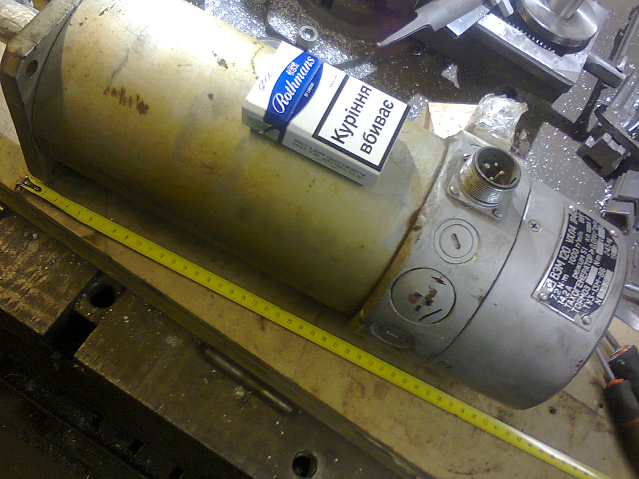

Фото2356.jpg (4882 просмотра) <a class='original' href='./download/file.php?id=51060&mode=view' target=_blank>Загрузить оригинал (173.96 КБ)</a>
Ушатан маленько. Восстанавливать лень, проще новый сделать. В любом случае новый будет повеселей того старичка. Новый станок делается больше из спортивного интереса, конкретной работы на него нет (пока), так, - вспомогательные из текущего перекрыть. Да и куча железа просто без дела валялась. Так что отношение к его постройке не совсем серьезное: как получится, так и будет.

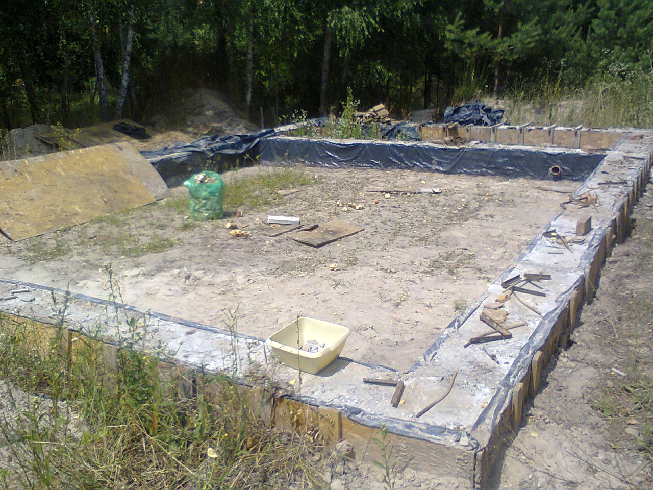

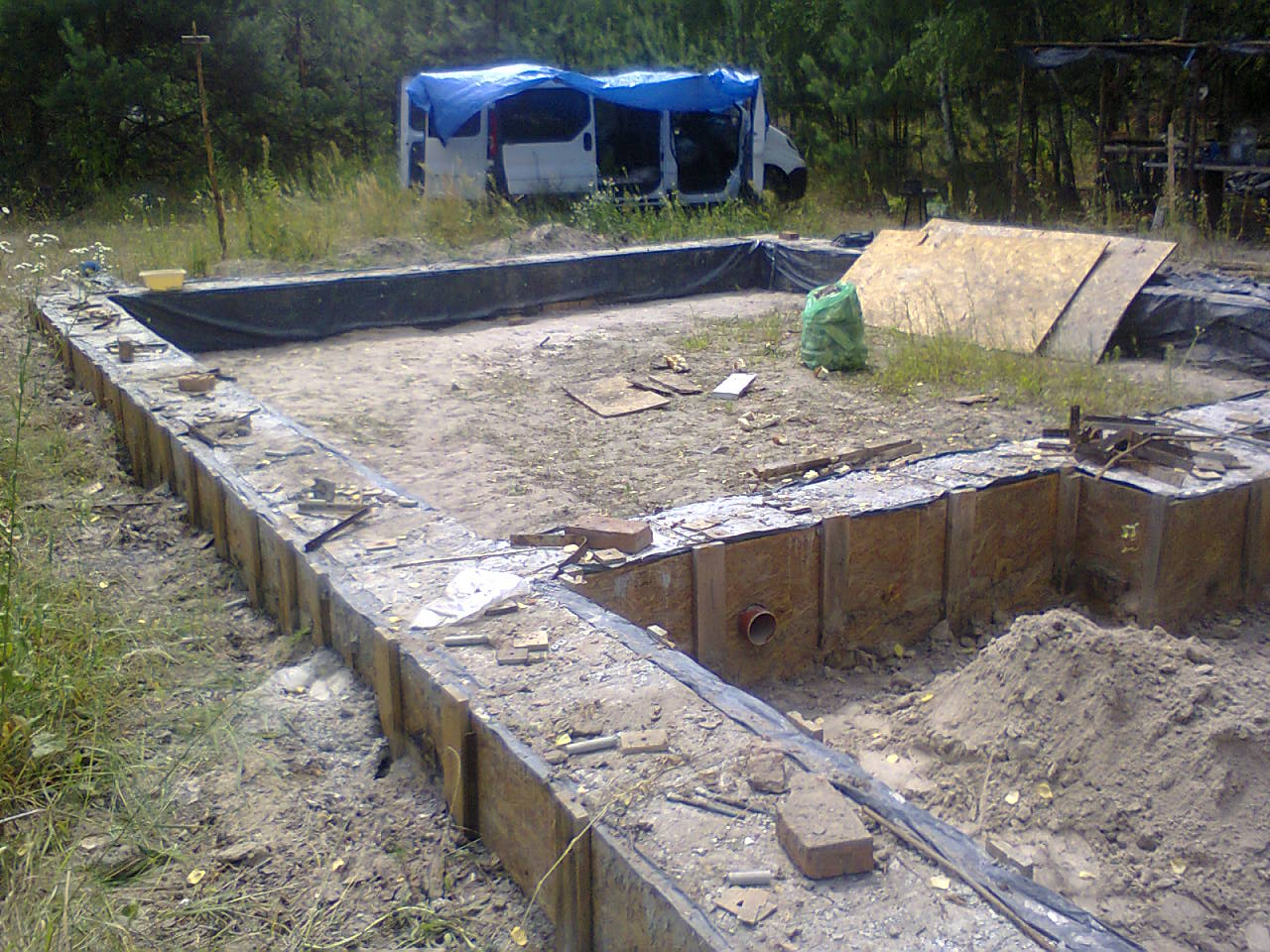

Место выбирали с полгода. Главные аргументы: березки и три фазы 380, 10кВт.
nik1 писал(а):Проходили всё это
Куда деваться... будем землю грызть. Всё ж лучше, чем в гараже ютиться. Его зимой хрен протопишь, электричество вырубают с 23 до 6, а мне, как ночной птице, это дело, как серпом по одному месту. В Киеве как-то рейдеры землю урвали на Краснозвездном проспекте. А на земле той стояли 1700 гаражей. Сейчас там высотки. В общем, лучше не ждать неожиданностей от судьбы :)

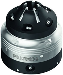

Спасибо! Рановато ещё делить шкуру неубитого медведя :) Сперва станок стартануть надо. С резцедержкой придется повозиться, ну так чтоб с неё швейцарские часы сделать. Проектец не срочный, для души. Хоть и оношусь к нему "как получится", но всё же хотелось бы сделать хорошо, с максимумом функционала и приемлемой точностью, поэтому сильно спешить с запуском не буду. Больше интересует наладить изготовление корпусов для оправок на свой фрезер с автосменой, ну и всяких там хитрых приспособ под круглую шлифовку вот такого плана

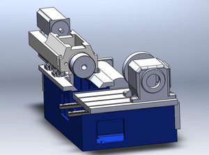

0215-SchunkPRISMO3.jpg (4805 просмотров) <a class='original' href='./download/file.php?id=51157&mode=view' target=_blank>Загрузить оригинал (99.98 КБ)</a>

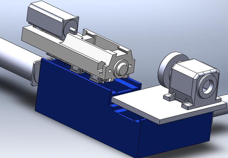

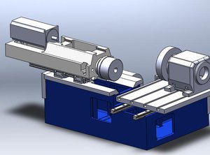

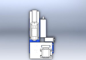

Вчера отрисовал корпус резцедержки, осталось приложить барабан вертушки и токарный патрон. Но уже примерный габарит вырисовывается и становится понятно, где и сколько срезать и чего добавлять в виде проставок. Завтра куплю пенопласт и можно корпуса проставок резать под литьё чугуна.
6.JPG (4805 просмотров) <a class='original' href='./download/file.php?id=51154&mode=view' target=_blank>Загрузить оригинал (23.04 КБ)</a>
7.JPG (4805 просмотров) <a class='original' href='./download/file.php?id=51155&mode=view' target=_blank>Загрузить оригинал (37.02 КБ)</a>
8.JPG (4805 просмотров) <a class='original' href='./download/file.php?id=51156&mode=view' target=_blank>Загрузить оригинал (38.44 КБ)</a>
alexandr_st
Сообщения: 107
Репутация: 169

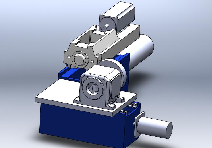

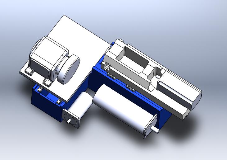

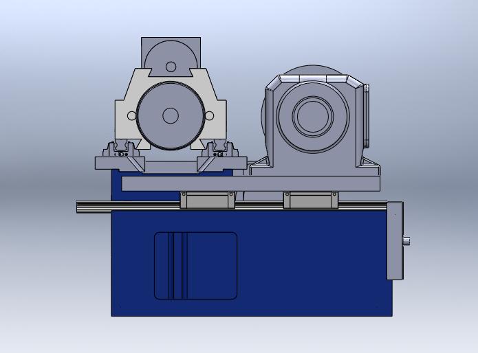

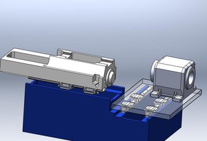

Добавил кой-чего... Наращивание виртуальных мышц продолжается :)
11.JPG (4747 просмотров) <a class='original' href='./download/file.php?id=51289&mode=view' target=_blank>Загрузить оригинал (38.71 КБ)</a>
12.JPG (4747 просмотров) <a class='original' href='./download/file.php?id=51290&mode=view' target=_blank>Загрузить оригинал (36.11 КБ)</a>
13.JPG (4747 просмотров) <a class='original' href='./download/file.php?id=51291&mode=view' target=_blank>Загрузить оригинал (41.59 КБ)</a>
общая компоновка вырисовывается, теперь можно играться с её перестановками. Моторы как-то внутрь бы упрятать, а-то бандура сильно здоровая получается. По идее внутрь станины должны влезть, привод на швп через ремни, а то может и зафиксировать винты и через вращающиеся гайки запустить. Сильно не хочется с подшипниковыми узлами шаропар долбаться. Фирменные готовые покупать сейчас возможности нет, городить самому на радиально-упорниках, как в рулетку. Через ремни должно нормально быть, в любом случае обратная связь через линейки будет. Сейчас еду получать большую серву, сразу по месту её примерю внутрь станины

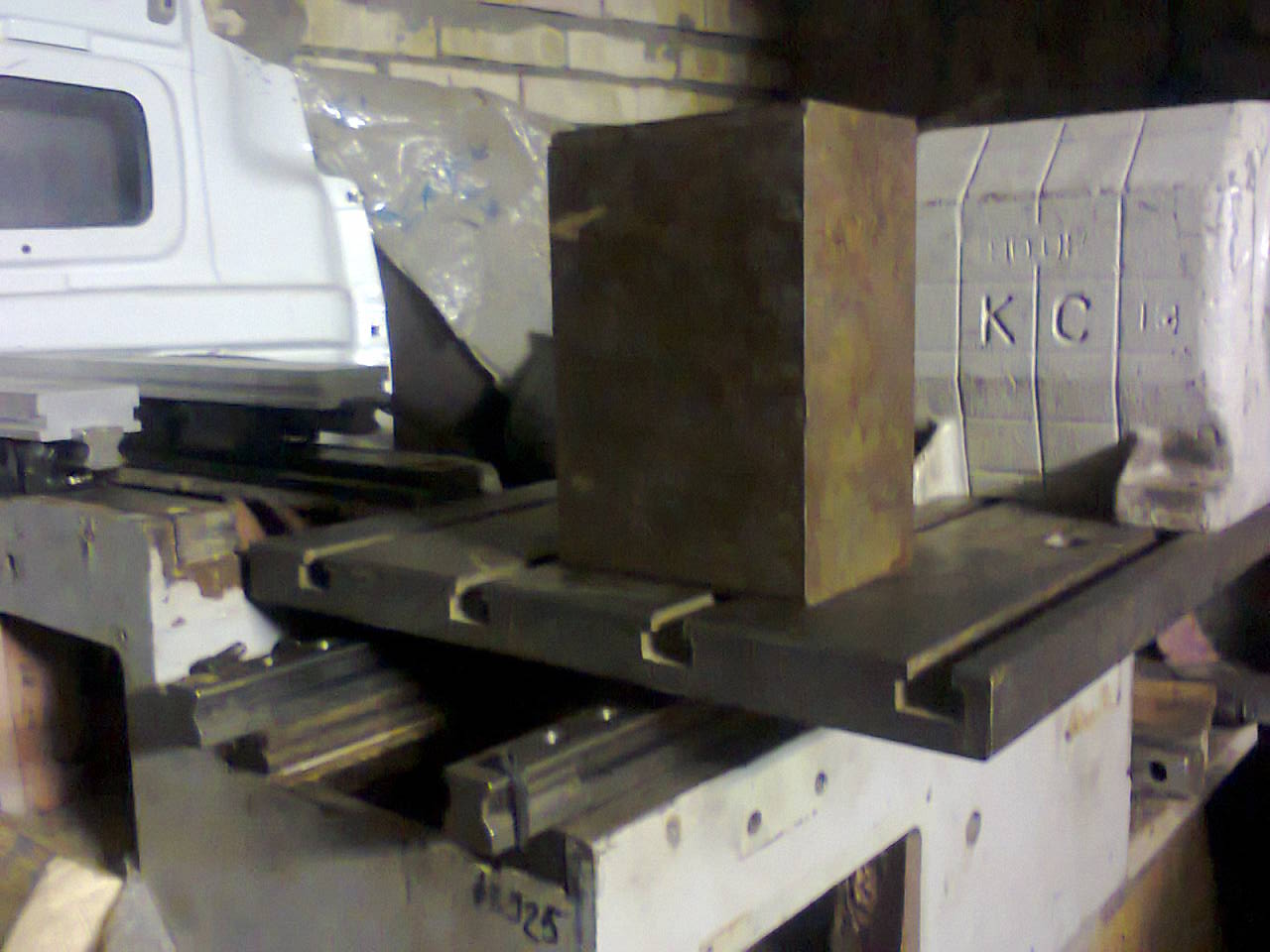

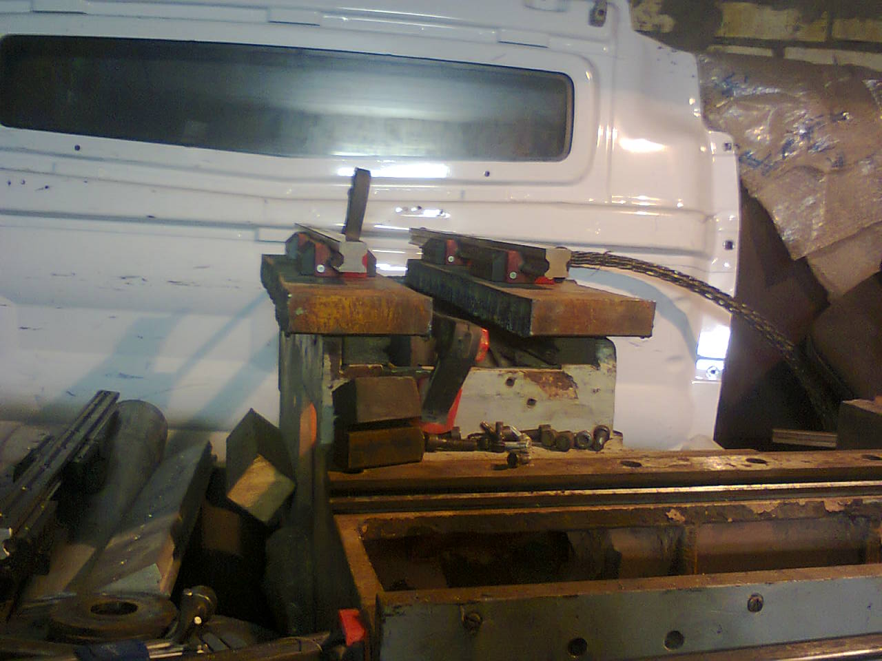

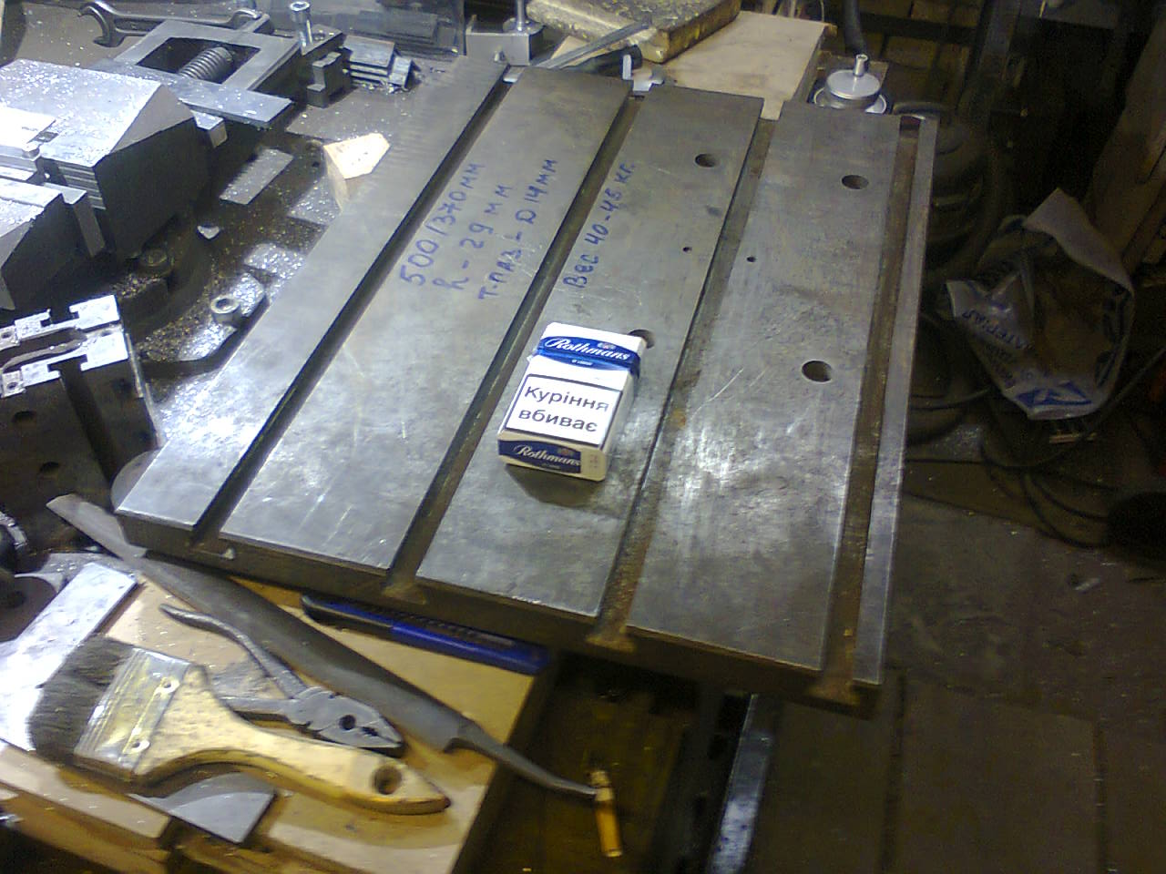

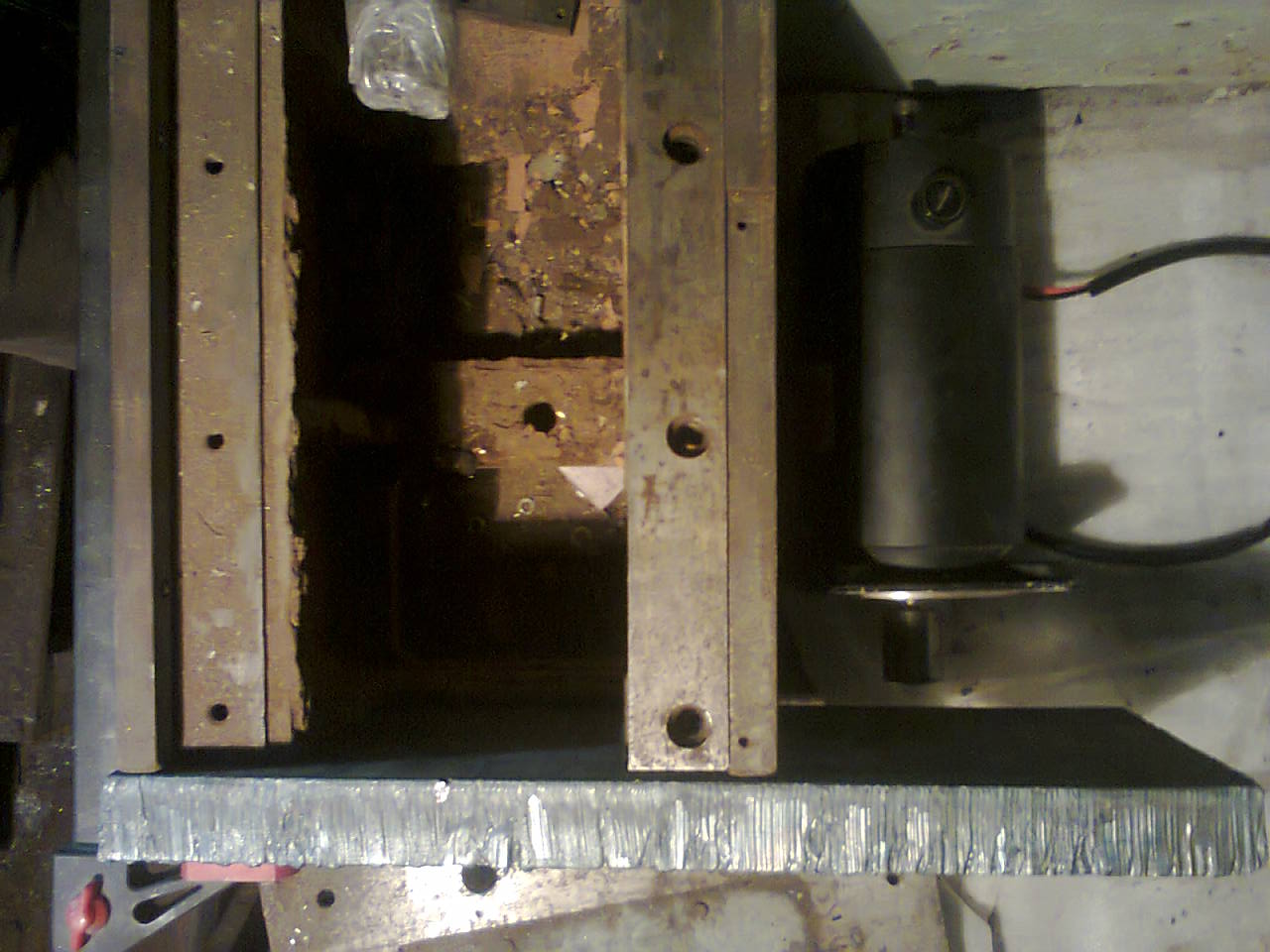

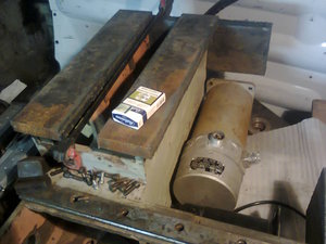

Получил кой чего из железа вчера. Приехали швп. Состояние не очень, но при цене в $10 за штуку готов помочить их в лимонной кислоте. Типа не работавшие, но валялись там где мокро было.
Плита. Суперская. Приложил лекальную линеечку. Плоскость супер, есть децильные ямки местами, но на скорость не влияют. Шморгнул напильником. Твердость на ощупь единиц 30-40. Вердикт - доработки не требует
Фото2366.jpg (4740 просмотров) <a class='original' href='./download/file.php?id=51293&mode=view' target=_blank>Загрузить оригинал (155.61 КБ)</a>
примерил на станину
Фото2372.jpg (4740 просмотров) <a class='original' href='./download/file.php?id=51294&mode=view' target=_blank>Загрузить оригинал (123.32 КБ)</a>

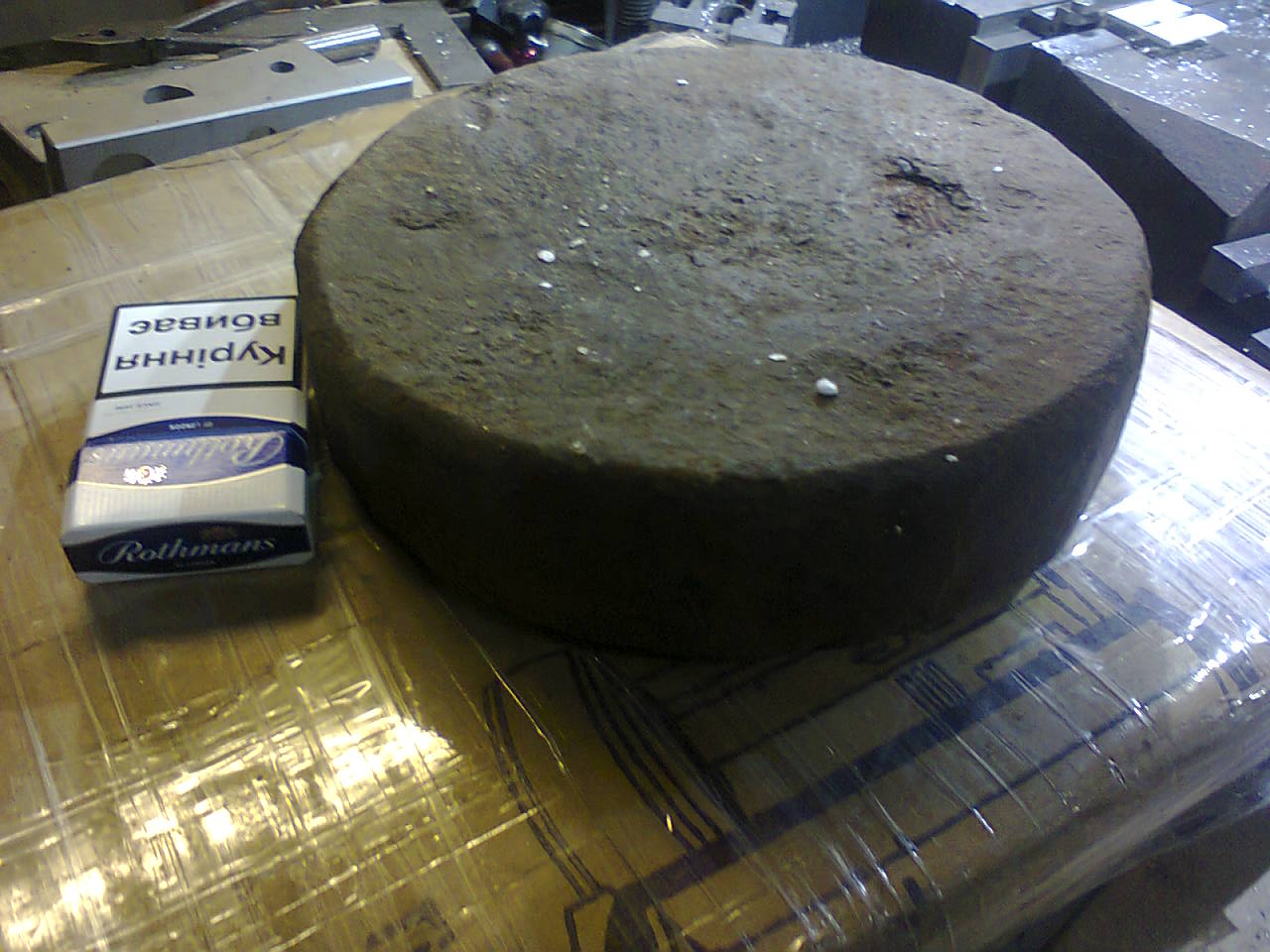

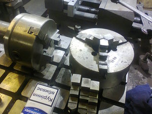

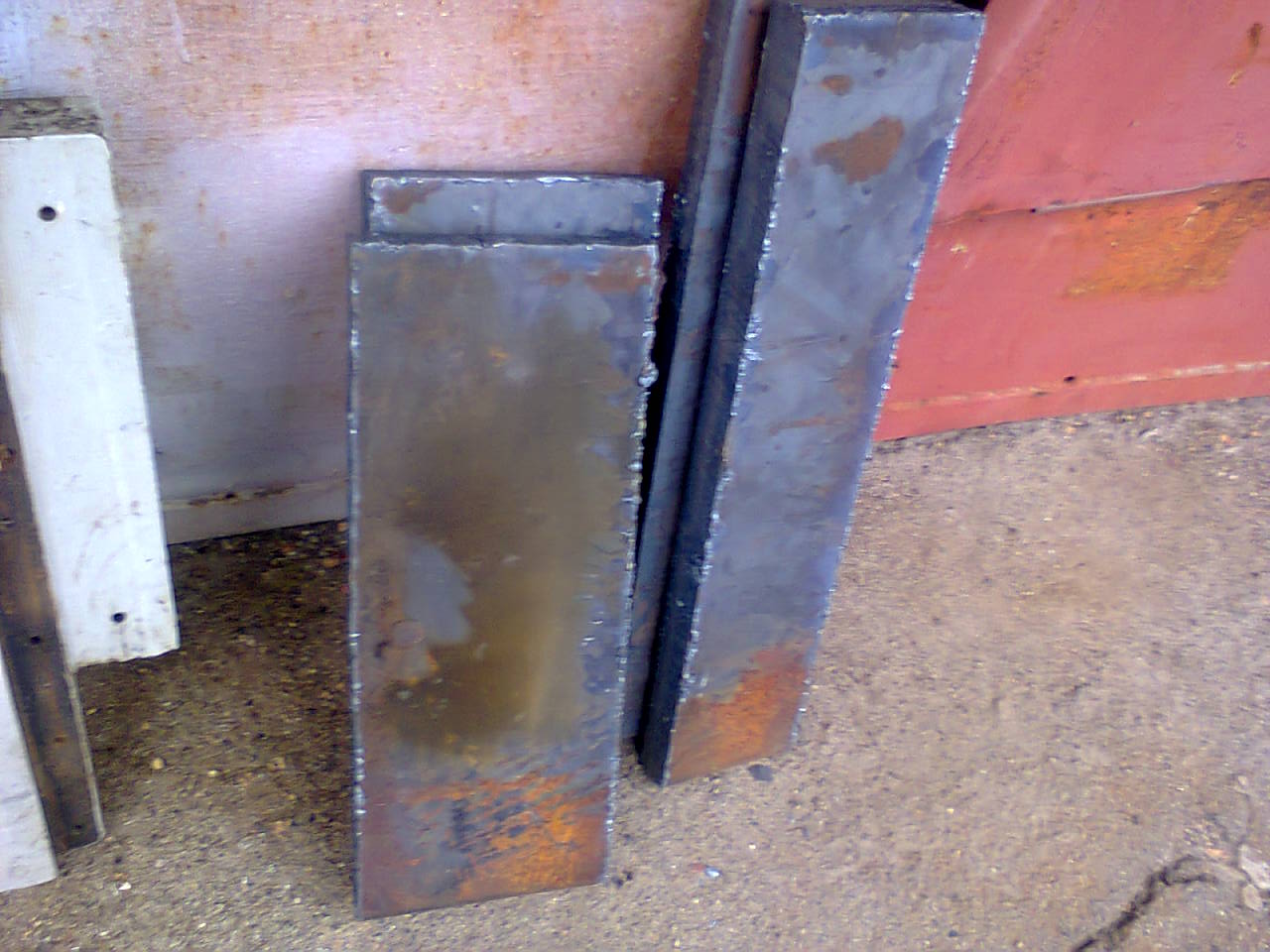

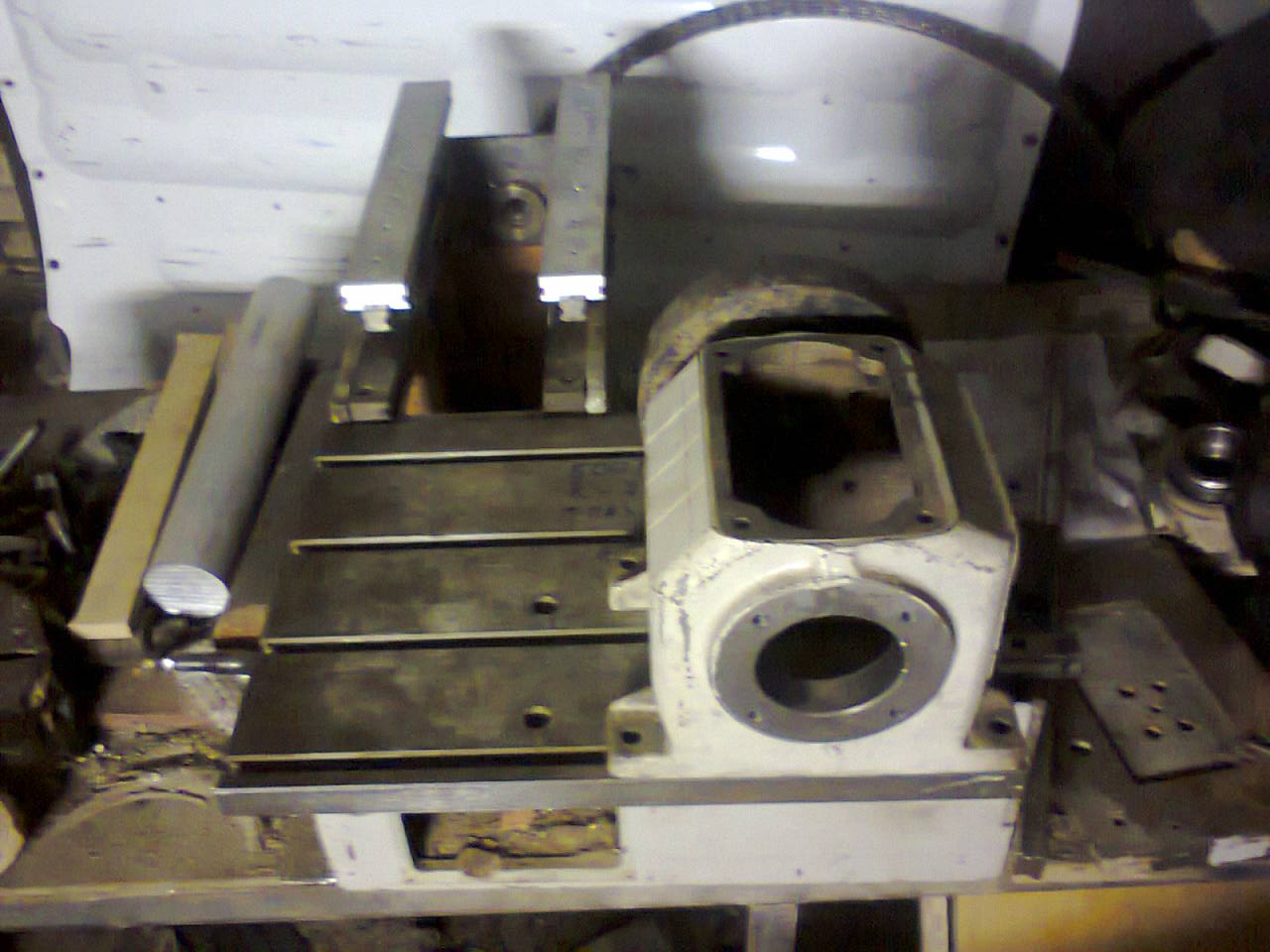

Ещё одна железяка - заготовка на планшайбу. Вид не очень, но под ржавчиной железо. Ткнул сверлом. Берется туго. Стружка сильно блестящая.
Фото2362.jpg (4740 просмотров) <a class='original' href='./download/file.php?id=51295&mode=view' target=_blank>Загрузить оригинал (155.14 КБ)</a>
размерчик около Ф220х60

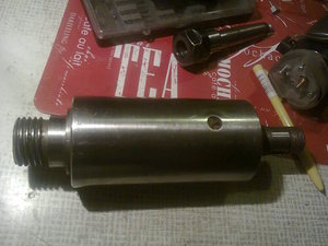

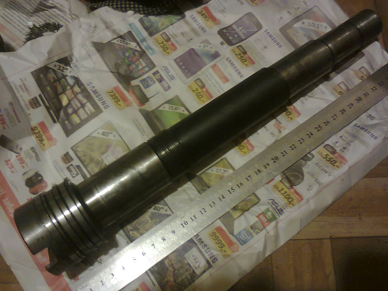

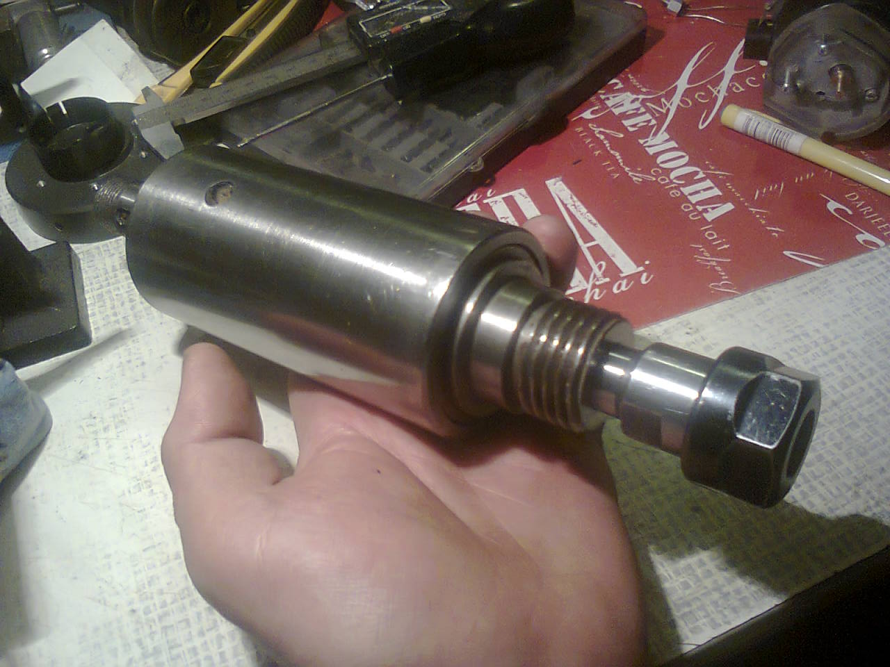

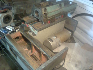

Вытряхнул из бабки шпиндель. Почистил. Подшипники под замену.
Фото2360.jpg (4740 просмотров) <a class='original' href='./download/file.php?id=51296&mode=view' target=_blank>Загрузить оригинал (136.33 КБ)</a>
Теперь мозг болит о том, как туда планшайбу притулить, но вроде предварительные соображения есть.

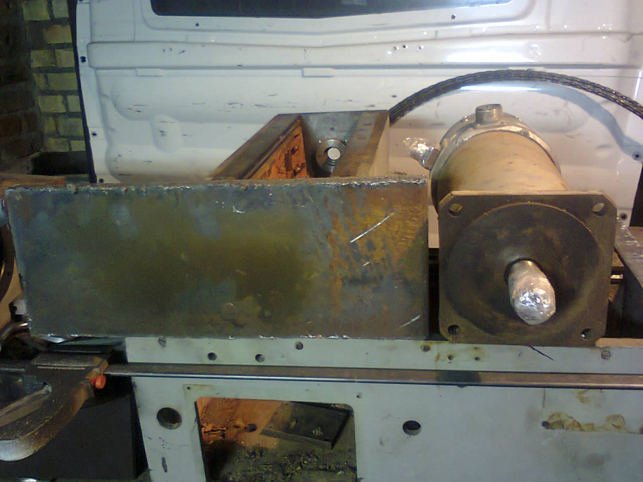

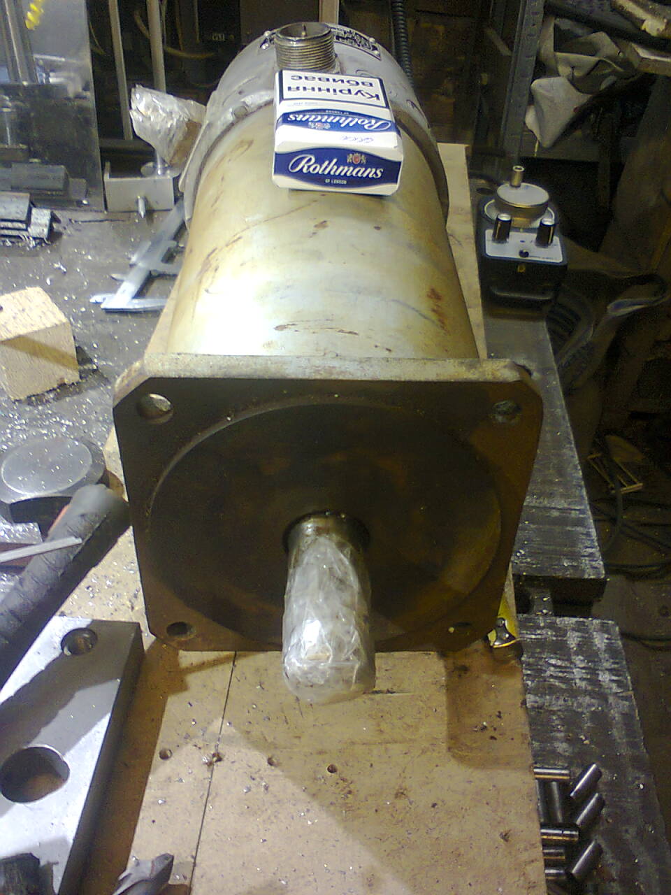

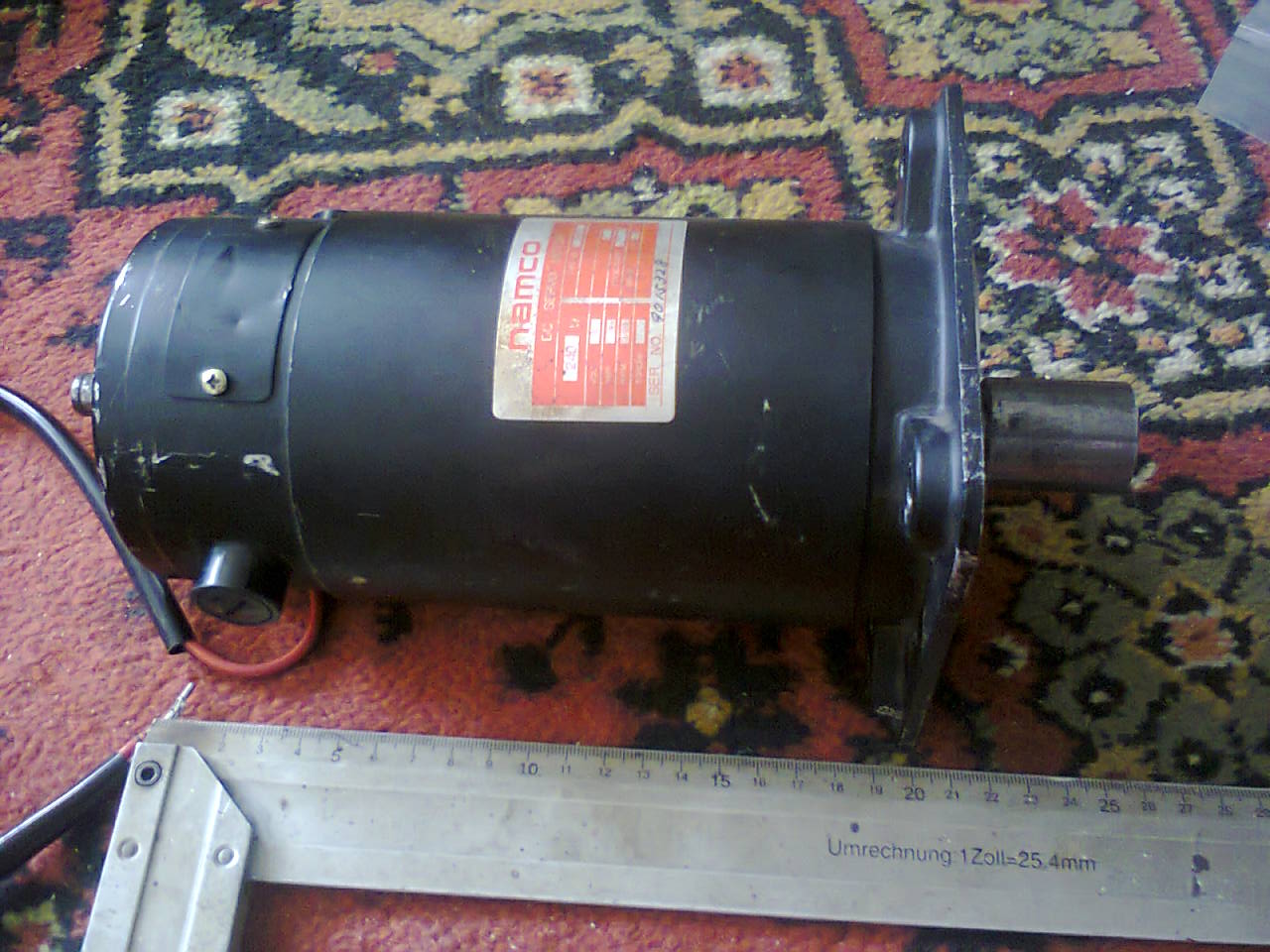

Приехал такой вот пупсик на 25кг
Фото2381.jpg (4702 просмотра) <a class='original' href='./download/file.php?id=51303&mode=view' target=_blank>Загрузить оригинал (160.81 КБ)</a>
Фото2380.jpg (4702 просмотра) <a class='original' href='./download/file.php?id=51304&mode=view' target=_blank>Загрузить оригинал (159.04 КБ)</a>
Фланец: квадрат 140мм, длинна без вала 400. На ламелях даже мелких царапок нет от следов работы. Новьё. Внутри стоит какой-то странный механизм, жужжит. Я так понял, некое подобие тормоза, снижающее инерцию при свободном вращении. Подключил к блоку питания на 40В. Крутит, шо дурной. При старте сильно подпрыгивает. Если б это какой мелкаш был, не смутило бы, а так будет весь станок вместе с мотором подпрыгивать, особенно при реверсе, придется к полу прикручивать. Ну да ладно. В любом случае двигло знатное. Чем больше моща, тем плавнее ход и чище поверхность, что и требуется. Понёс его к станине приложить и понял, что кроме, как сзади, по другому примастырить не получится. Чтоб упрятать в корпус станины и речи нет, не пролазит
Фото2383.jpg (4702 просмотра) <a class='original' href='./download/file.php?id=51305&mode=view' target=_blank>Загрузить оригинал (100.48 КБ)</a>

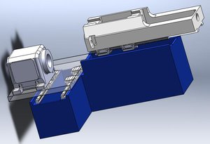

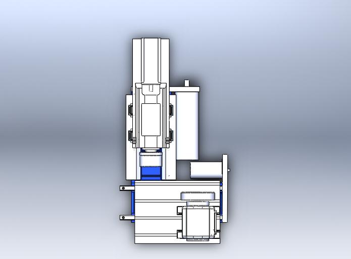

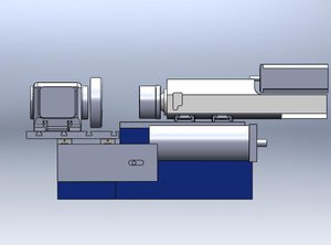

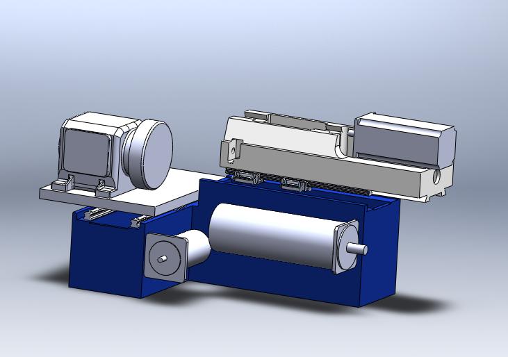

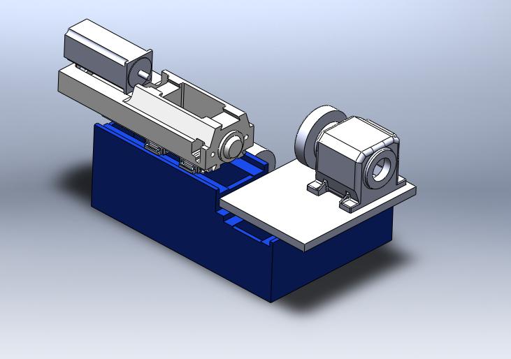

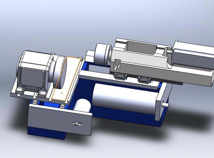

Потихоньку начинает срастаться. Покрутил модельки моторов. Вариант через ремни устраивает. При этом моторы разворачиваются на 180 к внутренней стороне станины. Там они в любом случае будут закрыты кожухами защиты из стальных листов и общая площадь станка сохраняет свою компактность. Вот, кстати, второй моторчик.
Фото2385.jpg (4683 просмотра) <a class='original' href='./download/file.php?id=51391&mode=view' target=_blank>Загрузить оригинал (177.01 КБ)</a>
Он покомпактней первого, но более скоростной (1800об/мин). Для придания хорошего крутящего момента его можно пустить через шкивы 1 к 2. Общая скорость станка будет сбалансирована с первым мотором, у которого 1000 об/мин. При шаге винтов 10мм имеем по G0 160-170 мм/сек по обеим осям. Учитывая, что там ходы будут примерно 150х150, вполне приличная скорость работы для домашнего бюджетного станочка.
14.JPG (4683 просмотра) <a class='original' href='./download/file.php?id=51392&mode=view' target=_blank>Загрузить оригинал (33.34 КБ)</a>
15.JPG (4683 просмотра) <a class='original' href='./download/file.php?id=51393&mode=view' target=_blank>Загрузить оригинал (41.57 КБ)</a>
16.JPG (4683 просмотра) <a class='original' href='./download/file.php?id=51394&mode=view' target=_blank>Загрузить оригинал (23.67 КБ)</a>
17.JPG (4683 просмотра) <a class='original' href='./download/file.php?id=51395&mode=view' target=_blank>Загрузить оригинал (32.94 КБ)</a>

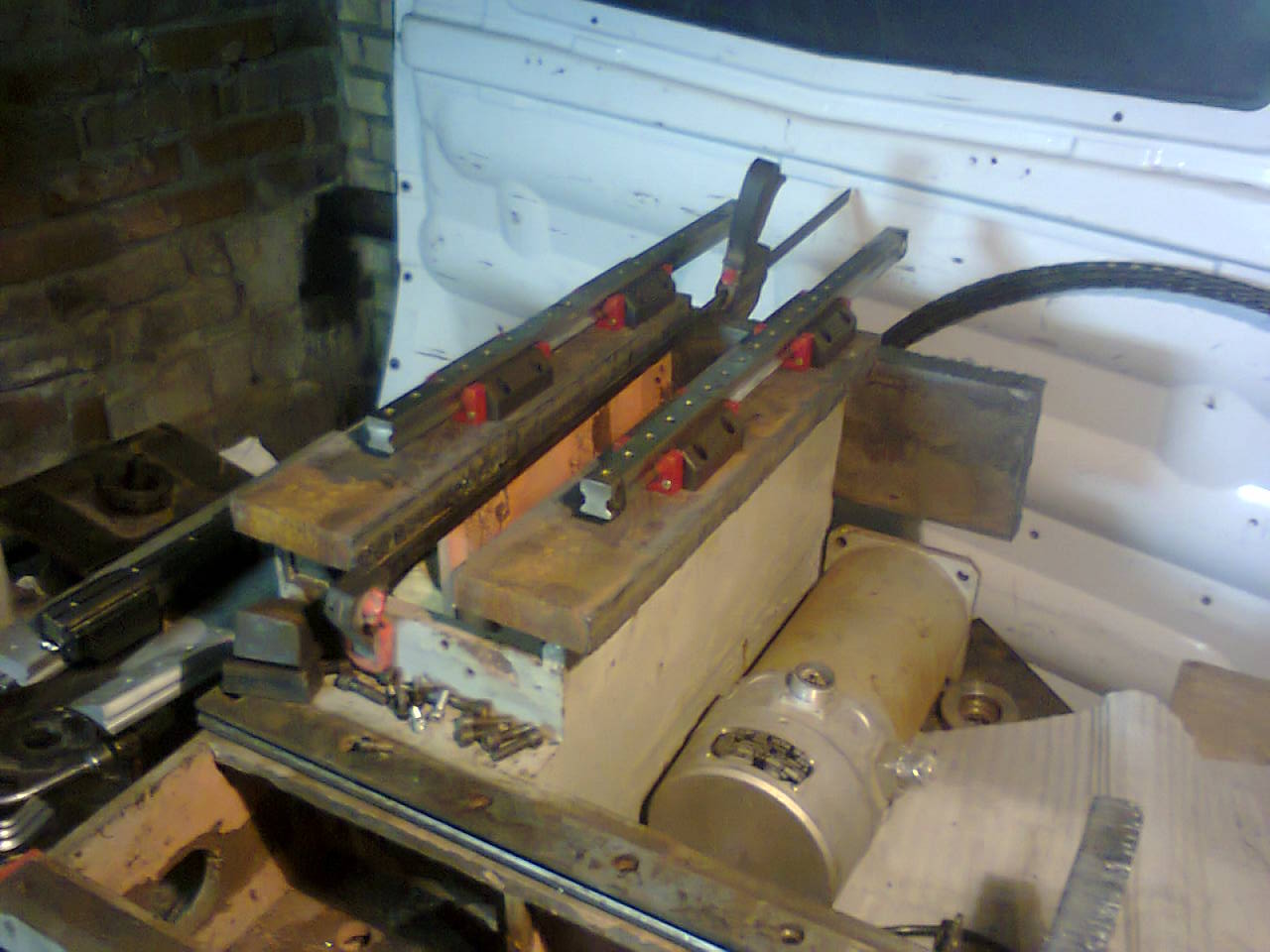

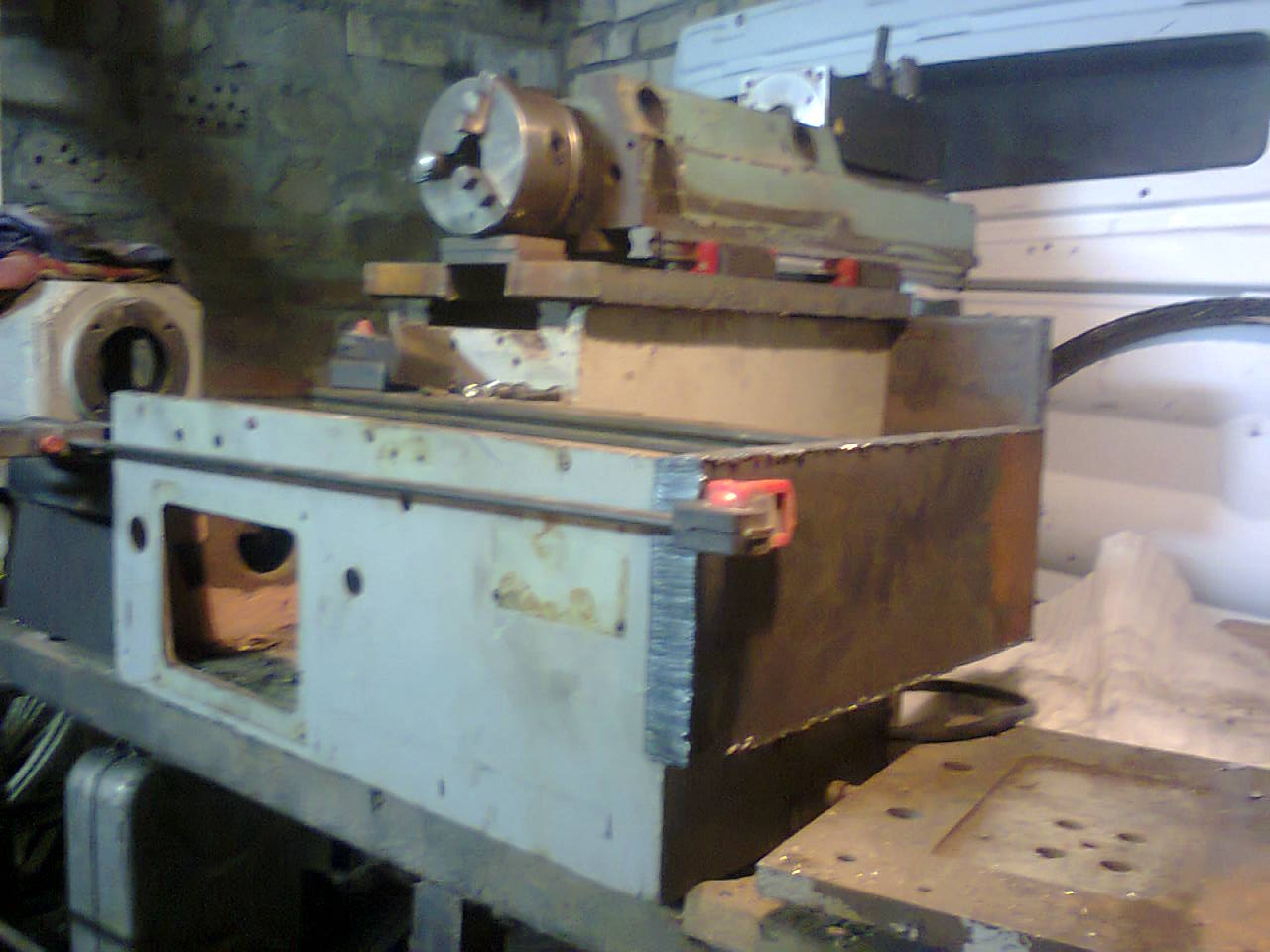

Итак, стащил плиты в подвал на примерку. По габаритам относительно фланцев серв в самый раз
Фото2627.jpg (4562 просмотра) <a class='original' href='./download/file.php?id=53857&mode=view' target=_blank>Загрузить оригинал (121.87 КБ)</a>
Прикладываются сбоку станины на будущие посадочные места
Фото2628.jpg (4562 просмотра) <a class='original' href='./download/file.php?id=53858&mode=view' target=_blank>Загрузить оригинал (103.35 КБ)</a>
Фото2629.jpg (4562 просмотра) <a class='original' href='./download/file.php?id=53859&mode=view' target=_blank>Загрузить оригинал (128.3 КБ)</a>
Всё вяжется, как прикидывалось в Солиде
Фото2630.jpg (4562 просмотра) <a class='original' href='./download/file.php?id=53860&mode=view' target=_blank>Загрузить оригинал (114.12 КБ)</a>
Фото2631.jpg (4562 просмотра) <a class='original' href='./download/file.php?id=53861&mode=view' target=_blank>Загрузить оригинал (121.48 КБ)</a>
Наверх станины кидаем подкладки под направляющие
Фото2636.jpg (4562 просмотра) <a class='original' href='./download/file.php?id=53862&mode=view' target=_blank>Загрузить оригинал (119.87 КБ)</a>
Фото2637.jpg (4562 просмотра) <a class='original' href='./download/file.php?id=53863&mode=view' target=_blank>Загрузить оригинал (116.03 КБ)</a>
и рельсы
Фото2638.jpg (4562 просмотра) <a class='original' href='./download/file.php?id=53864&mode=view' target=_blank>Загрузить оригинал (119.42 КБ)</a>
Фото2641.jpg (4562 просмотра) <a class='original' href='./download/file.php?id=53865&mode=view' target=_blank>Загрузить оригинал (130.17 КБ)</a>
Наверх бабку (шпиндель вынул на ревизию)
Фото2646.jpg (4562 просмотра) <a class='original' href='./download/file.php?id=53866&mode=view' target=_blank>Загрузить оригинал (121.5 КБ)</a>
Фото2647.jpg (4562 просмотра) <a class='original' href='./download/file.php?id=53867&mode=view' target=_blank>Загрузить оригинал (134.29 КБ)</a>
Ну и патрончик 130мм конечно же нетерпится приложить
Фото2649.jpg (4562 просмотра) <a class='original' href='./download/file.php?id=53868&mode=view' target=_blank>Загрузить оригинал (145.4 КБ)</a>
Ну и наверх до полного комплекта серву привода шпинделя 1,6кВт
Фото2652.jpg (4562 просмотра) <a class='original' href='./download/file.php?id=53869&mode=view' target=_blank>Загрузить оригинал (132.97 КБ)</a>
Фото2655.jpg (4562 просмотра) <a class='original' href='./download/file.php?id=53870&mode=view' target=_blank>Загрузить оригинал (113.52 КБ)</a>
Предполагаю, злая малютка должна получиться :)

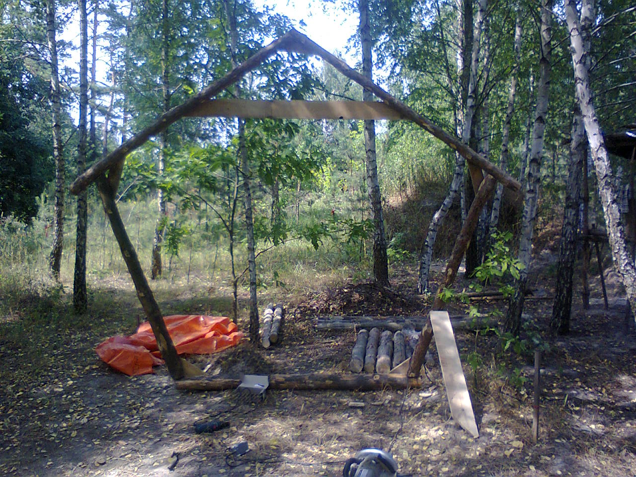

Заготовка для беседки :)
Фото2603.jpg (4562 просмотра) <a class='original' href='./download/file.php?id=53874&mode=view' target=_blank>Загрузить оригинал (312.21 КБ)</a>

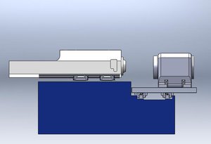

Ну уже что-то вырисовывается более определенно. Осталось отрисовать швп с крепежами и накромсать посадочных отверстий. Патрон детально не отрисовывал, смысла нет. На картинках под 130й, но и 160й войдет без проблем. Ходы получаются порядка 200х200. В общем, концепт готов, можно уже отчасти приступать к резке металла.
Один не очень хороший момент все же вылез, но терпимый - все работы на станке будут под левые резцы, что не совсем удобно
