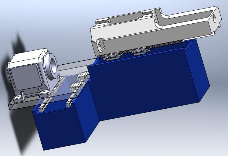

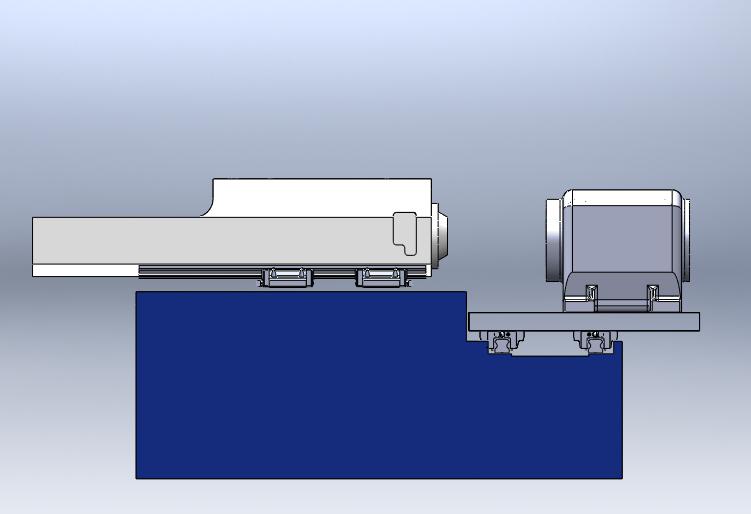

Но по станку: Александр, чем обусловлено крепление кареток к плите а не рельс? И чем не устроили родніе призматические направляющие?
alexandr_st
Сообщения: 107
Зарегистрирован: 08 мар 2015, 14:06
Репутация: 169
Re: Ещё один долгострой, в этот раз токарник
Сообщение alexandr_st »
IGon писал(а):чем обусловлено крепление кареток к плите а не рельс? И чем не устроили родніе призматические направляющие?
Не совсем вопрос понял, но попробую прокомментировать ход своих мыслей.. Те направляйки, что будут на стороне суппорта с резцедержкой, скорее всего будут традиционно: рельсы снизу, каретки сверху. Но это еще посмотрим, как плита приедет, вживую покрутить надо, прикинуть нахождение резца относительно расположения кареток, чтоб в месте наибольшей нагрузки была максимальная жесткость. Направляйки, которые будут со стороны шпиндельной бабки, перевернуты вверх ногами. Здесь первая причина - вылет кулачков патрона. Чтоб не зацепить за рельсы. Высота патрона должна быть минимальной, чтоб, опять же, добиться хоть какой-то жесткости. Вторая причина: лень возиться с защитой рельс. В традиционном виде рельсы будут всё время открыты, а там СОЖ, мелкая стружка и т.п. В перевернутом же виде достаточно будет возле кареток поставить латунные шкребки.
С родными призматическими есть пару сложностей. Наружные достаточной длинны, внутренние на 1/3 короче. Изначально там шарики стояли, есть лёгкие следы накатки. Так, чтоб толково было, нужно ставить ролики и делать сепараторы. Т.к. внутренние и наружные разные по длине и ещё нужно место для свободного хода шариков/роликов, то чистого хода там останется мм 80-100. Это крайне мало. Станина, если память не изменяет, от какого-то эрозионного станка. На поперечке на плите, если места хватит, еще хочу рядом с резцедержкой втулить фрезерную головку, хотя бы съемную. В общем, станочек этот делается экспромтом в основном из того, что уже есть в наличии, с минимальными докупками. Делается на замену рукопашному немцу, что стоит на балконе.

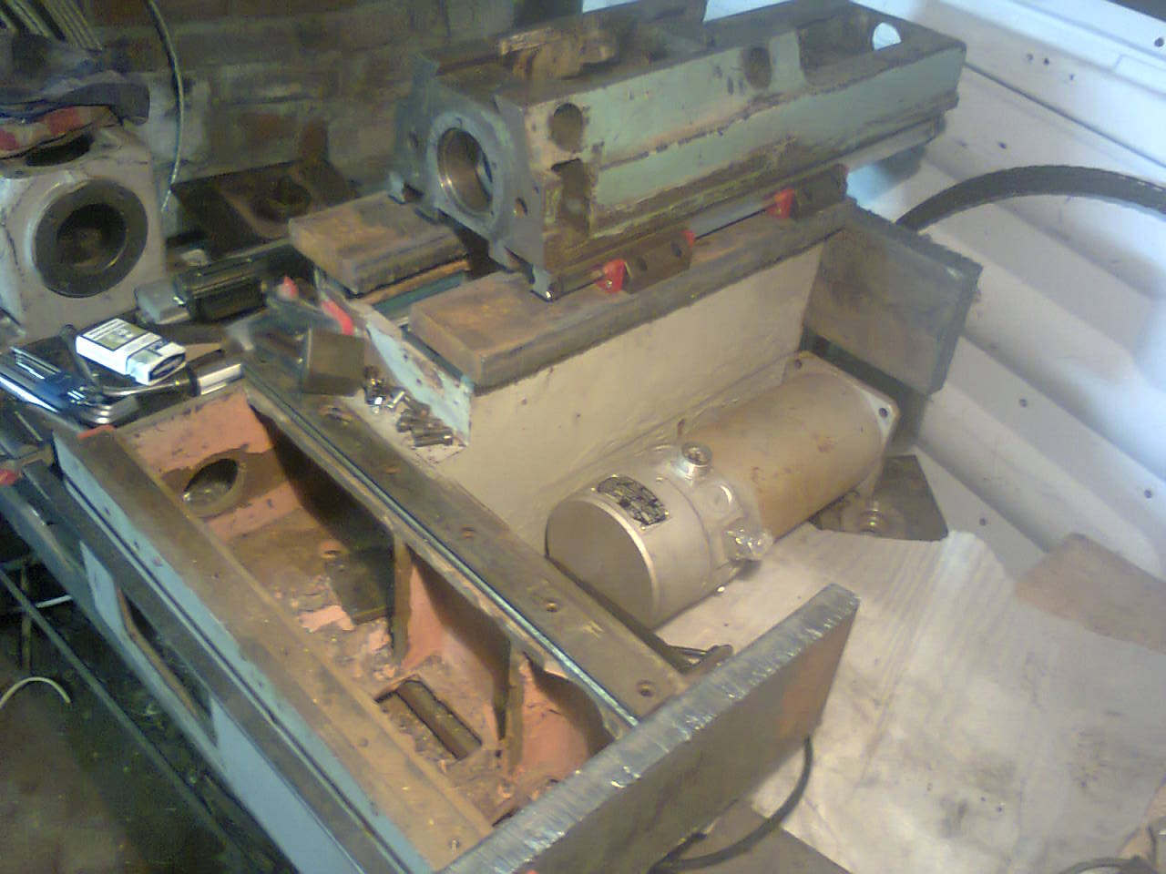

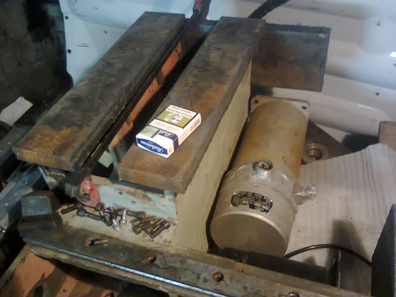

Фото2356.jpg (5147 просмотров) <a class='original' href='./download/file.php?id=51060&mode=view' target=_blank>Загрузить оригинал (173.96 КБ)</a>
Ушатан маленько. Восстанавливать лень, проще новый сделать. В любом случае новый будет повеселей того старичка. Новый станок делается больше из спортивного интереса, конкретной работы на него нет (пока), так, - вспомогательные из текущего перекрыть. Да и куча железа просто без дела валялась. Так что отношение к его постройке не совсем серьезное: как получится, так и будет.

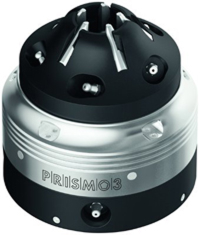

Спасибо! Рановато ещё делить шкуру неубитого медведя :) Сперва станок стартануть надо. С резцедержкой придется повозиться, ну так чтоб с неё швейцарские часы сделать. Проектец не срочный, для души. Хоть и оношусь к нему "как получится", но всё же хотелось бы сделать хорошо, с максимумом функционала и приемлемой точностью, поэтому сильно спешить с запуском не буду. Больше интересует наладить изготовление корпусов для оправок на свой фрезер с автосменой, ну и всяких там хитрых приспособ под круглую шлифовку вот такого плана
0215-SchunkPRISMO3.jpg (5070 просмотров) <a class='original' href='./download/file.php?id=51157&mode=view' target=_blank>Загрузить оригинал (99.98 КБ)</a>
Вчера отрисовал корпус резцедержки, осталось приложить барабан вертушки и токарный патрон. Но уже примерный габарит вырисовывается и становится понятно, где и сколько срезать и чего добавлять в виде проставок. Завтра куплю пенопласт и можно корпуса проставок резать под литьё чугуна.

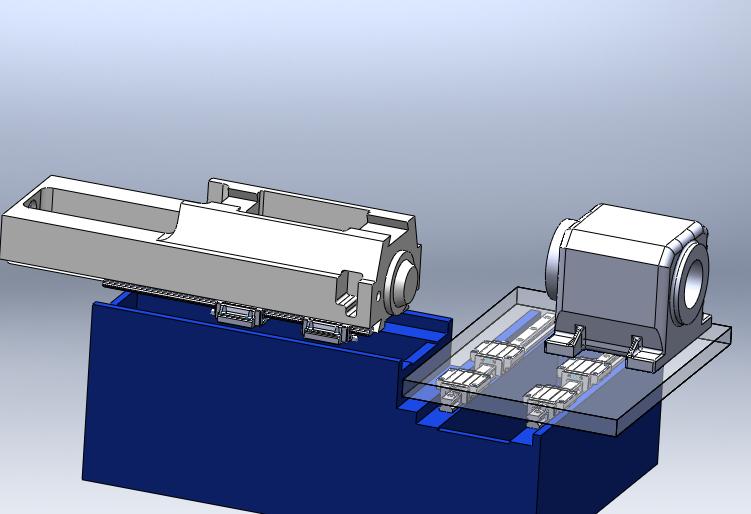

Добавил кой-чего... Наращивание виртуальных мышц продолжается :)
11.JPG (5012 просмотров) <a class='original' href='./download/file.php?id=51289&mode=view' target=_blank>Загрузить оригинал (38.71 КБ)</a>
12.JPG (5012 просмотров) <a class='original' href='./download/file.php?id=51290&mode=view' target=_blank>Загрузить оригинал (36.11 КБ)</a>
13.JPG (5012 просмотров) <a class='original' href='./download/file.php?id=51291&mode=view' target=_blank>Загрузить оригинал (41.59 КБ)</a>
общая компоновка вырисовывается, теперь можно играться с её перестановками. Моторы как-то внутрь бы упрятать, а-то бандура сильно здоровая получается. По идее внутрь станины должны влезть, привод на швп через ремни, а то может и зафиксировать винты и через вращающиеся гайки запустить. Сильно не хочется с подшипниковыми узлами шаропар долбаться. Фирменные готовые покупать сейчас возможности нет, городить самому на радиально-упорниках, как в рулетку. Через ремни должно нормально быть, в любом случае обратная связь через линейки будет. Сейчас еду получать большую серву, сразу по месту её примерю внутрь станины
