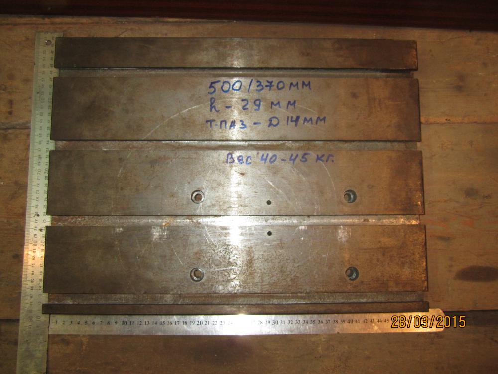

Лежит у меня в подвале станина чугунявая. Изначально планировал на базе неё сделать профилешлиф, но потом передумал. Нужно будет переезжать, я этот станок с подвала не вытащу. Форма станины вполне подходит для кинематики мелкого токарника. Запросы у меня невелики, габариты деталей небольшие, т..е хода 150-200 под диаметр обработки до 120-150 вполне достаточно. Ну, типа, предварительно протачивать заготовки под всякие цанги, переходники, фланцы и конусы. Вот картинка самой станины
Фото1117.jpg (5320 просмотров) <a class='original' href='./download/file.php?id=48812&mode=view' target=_blank>Загрузить оригинал (119.84 КБ)</a>

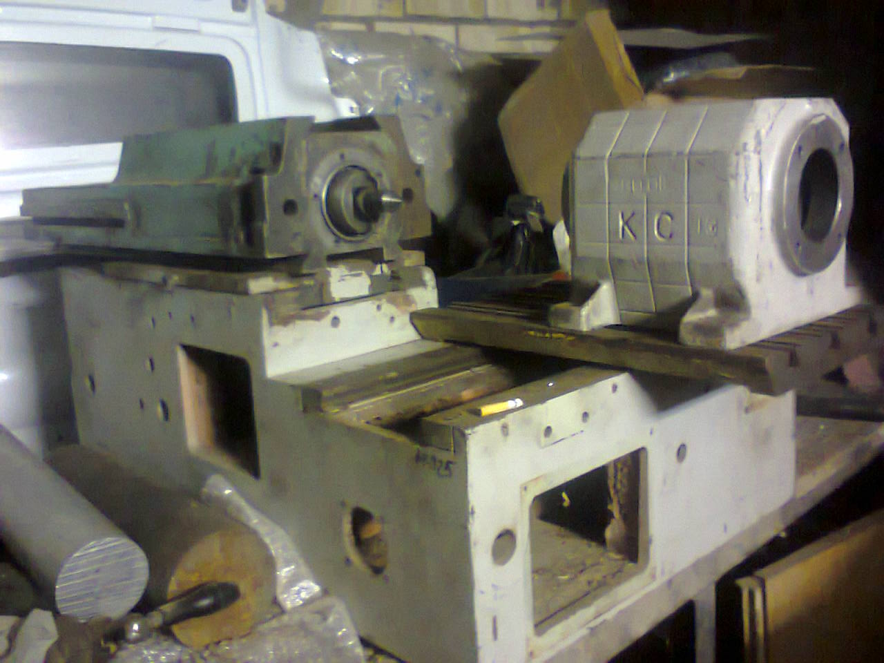

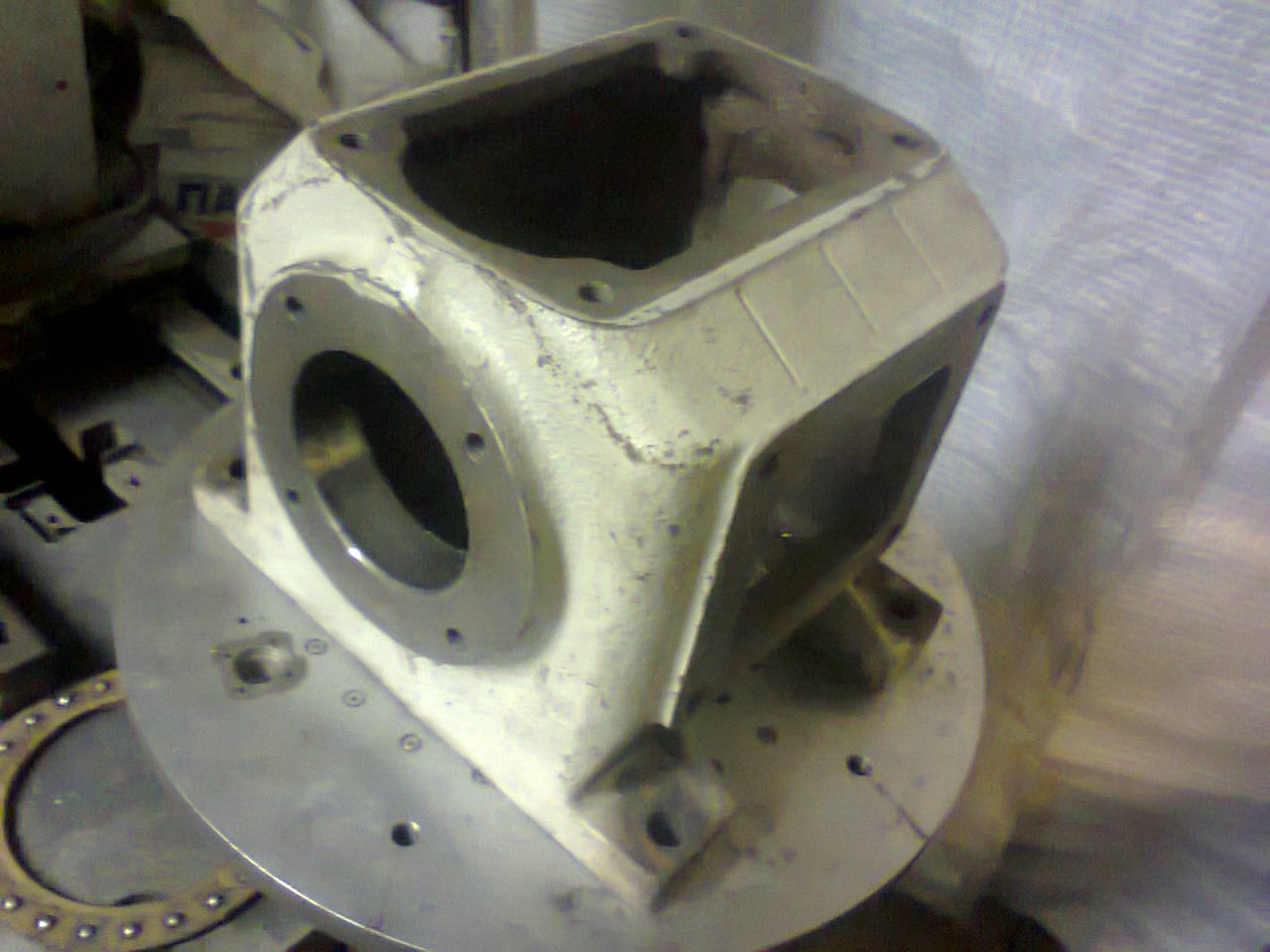

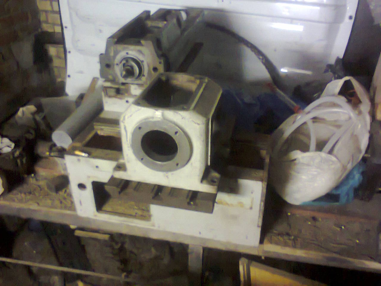

Сама идея сделать токарник появилась после того, как подвернулась на барахолке вот такая железяка
Фото2145.jpg (5320 просмотров) <a class='original' href='./download/file.php?id=48814&mode=view' target=_blank>Загрузить оригинал (107.63 КБ)</a>
Фото2146.jpg (5320 просмотров) <a class='original' href='./download/file.php?id=48815&mode=view' target=_blank>Загрузить оригинал (104.45 КБ)</a>
Фото2147.jpg (5320 просмотров) <a class='original' href='./download/file.php?id=48816&mode=view' target=_blank>Загрузить оригинал (103.51 КБ)</a>
Фото2148.jpg (5320 просмотров) <a class='original' href='./download/file.php?id=48813&mode=view' target=_blank>Загрузить оригинал (99.21 КБ)</a>

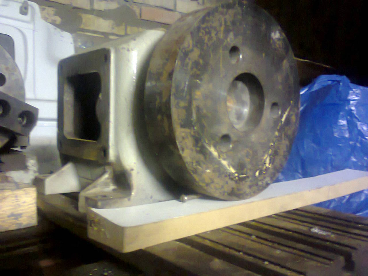

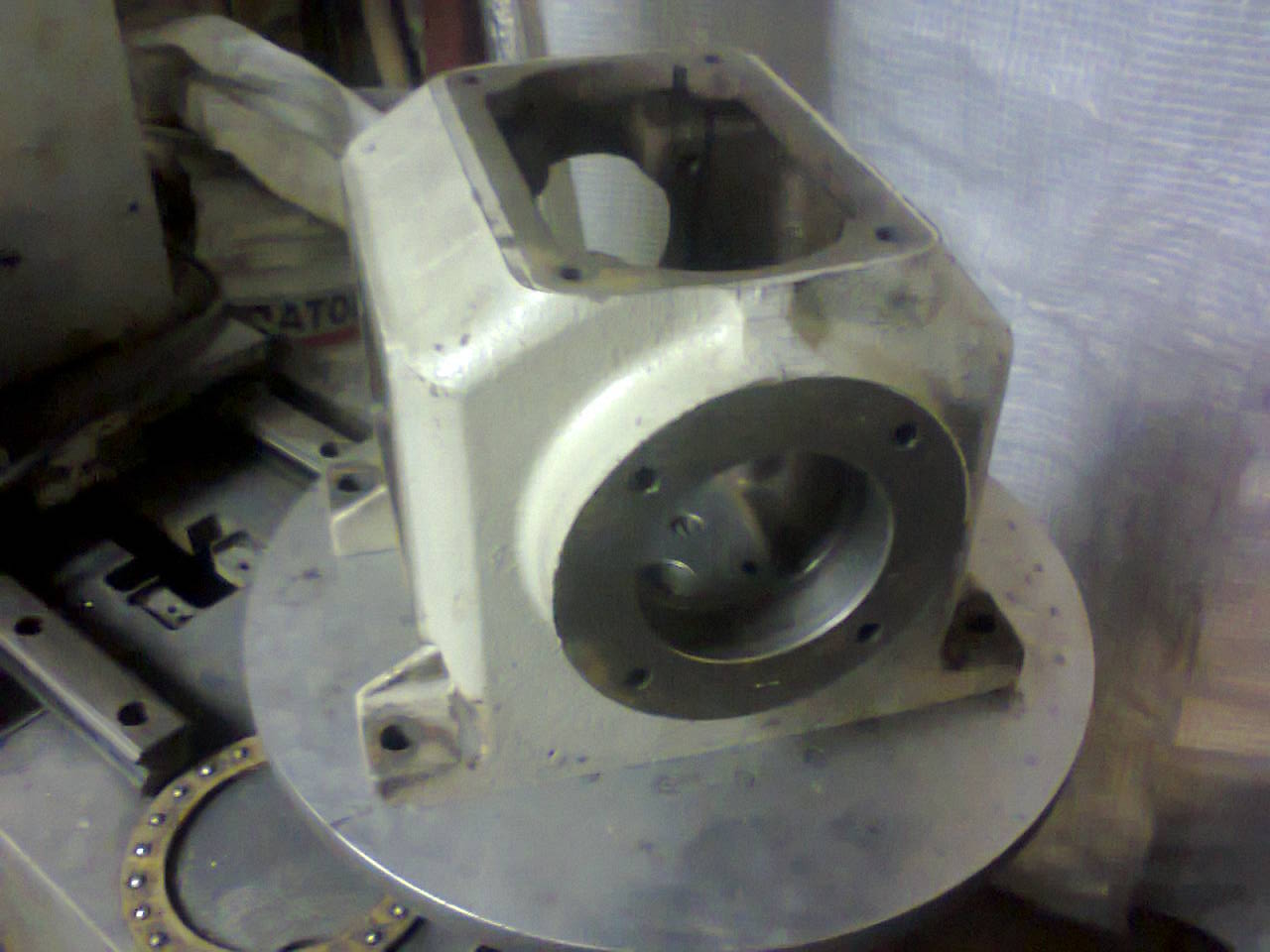

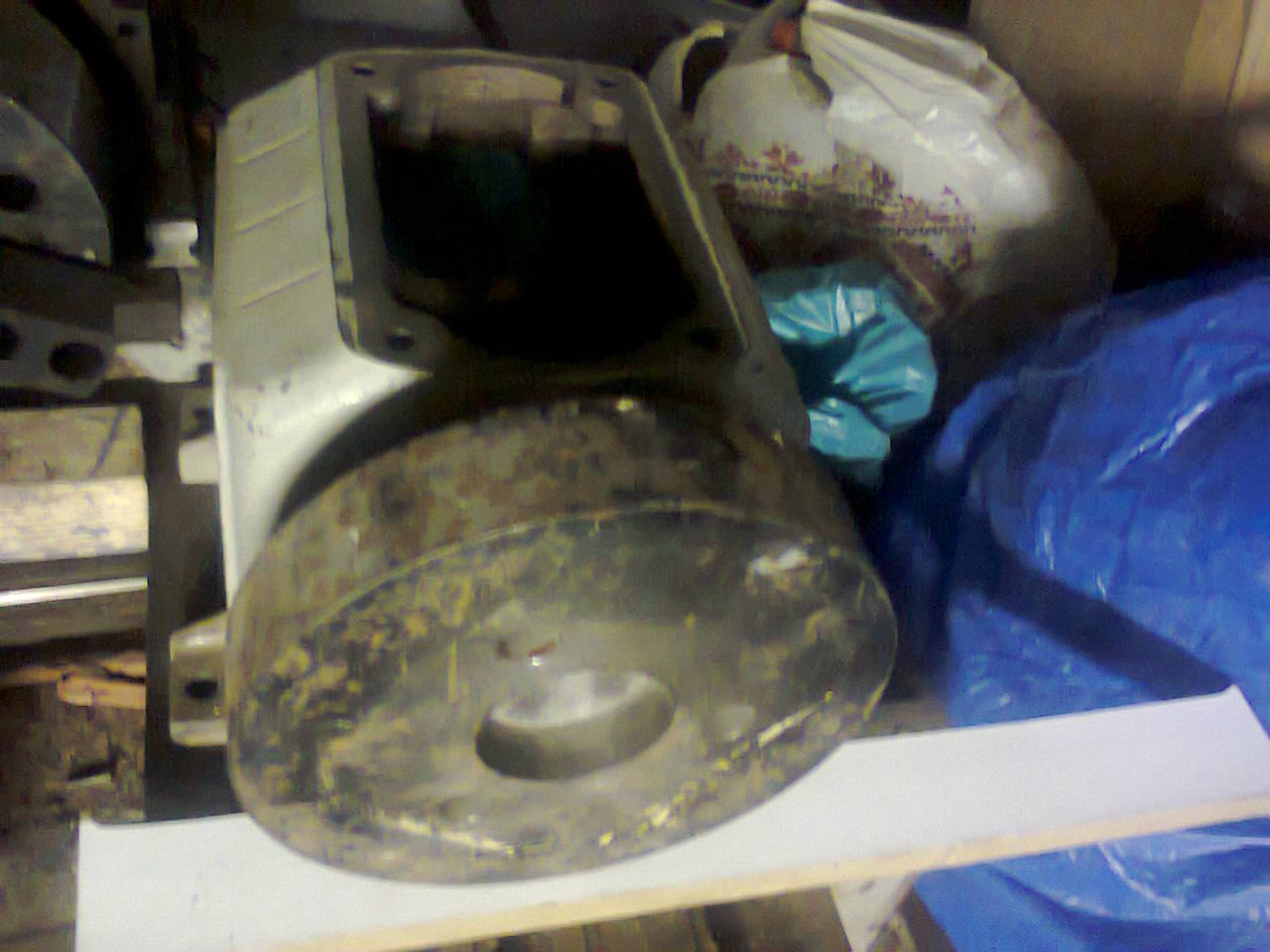

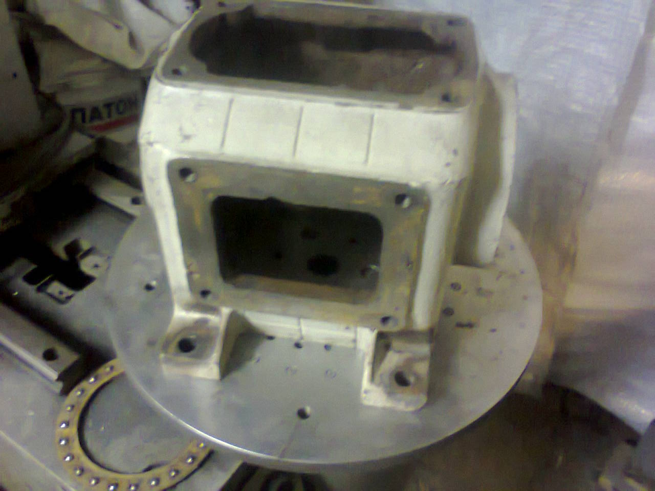

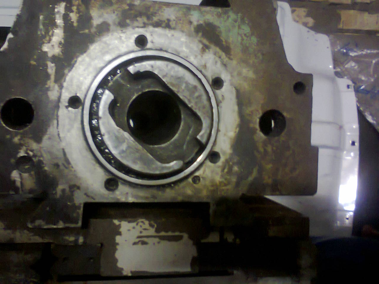

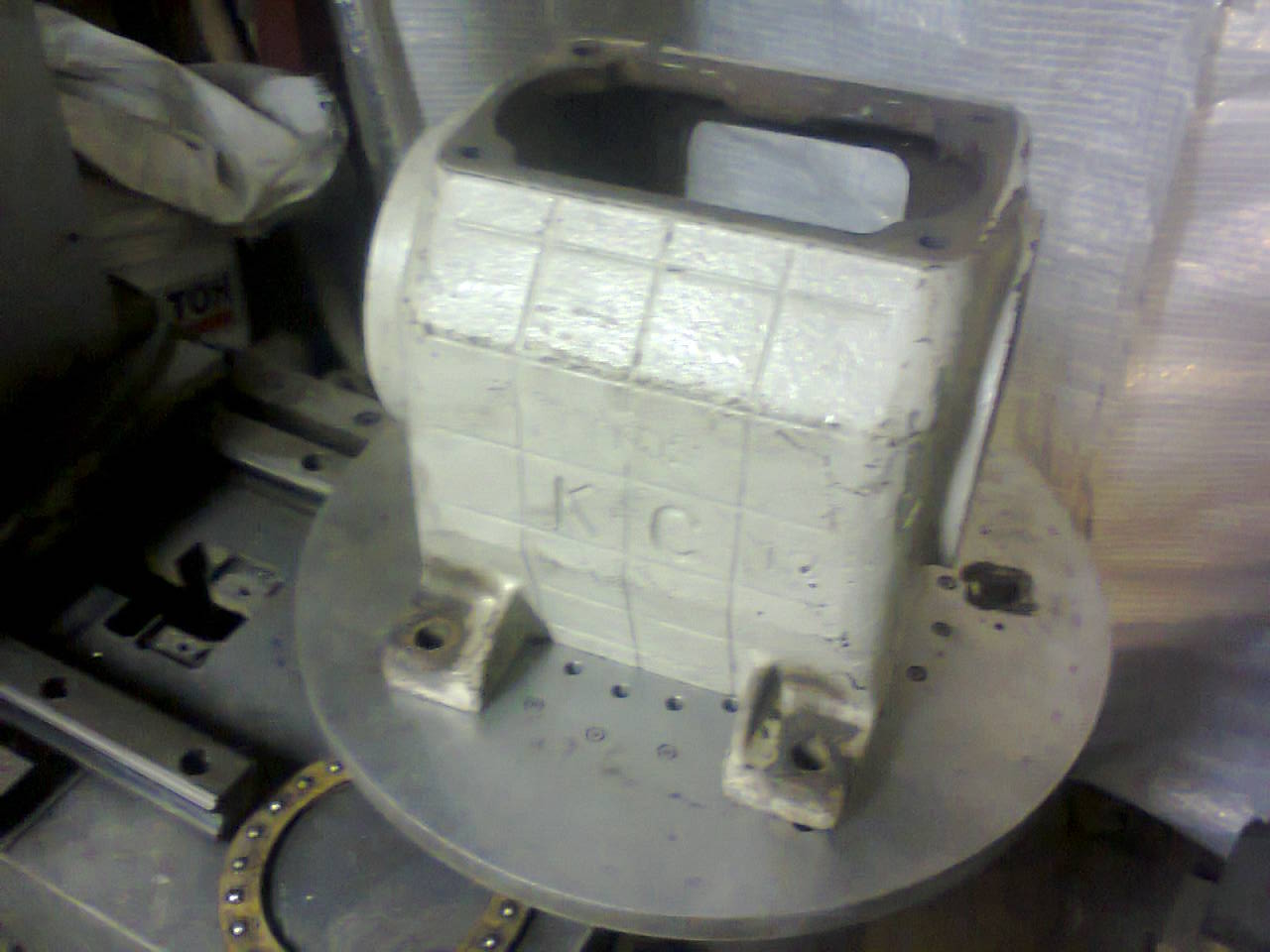

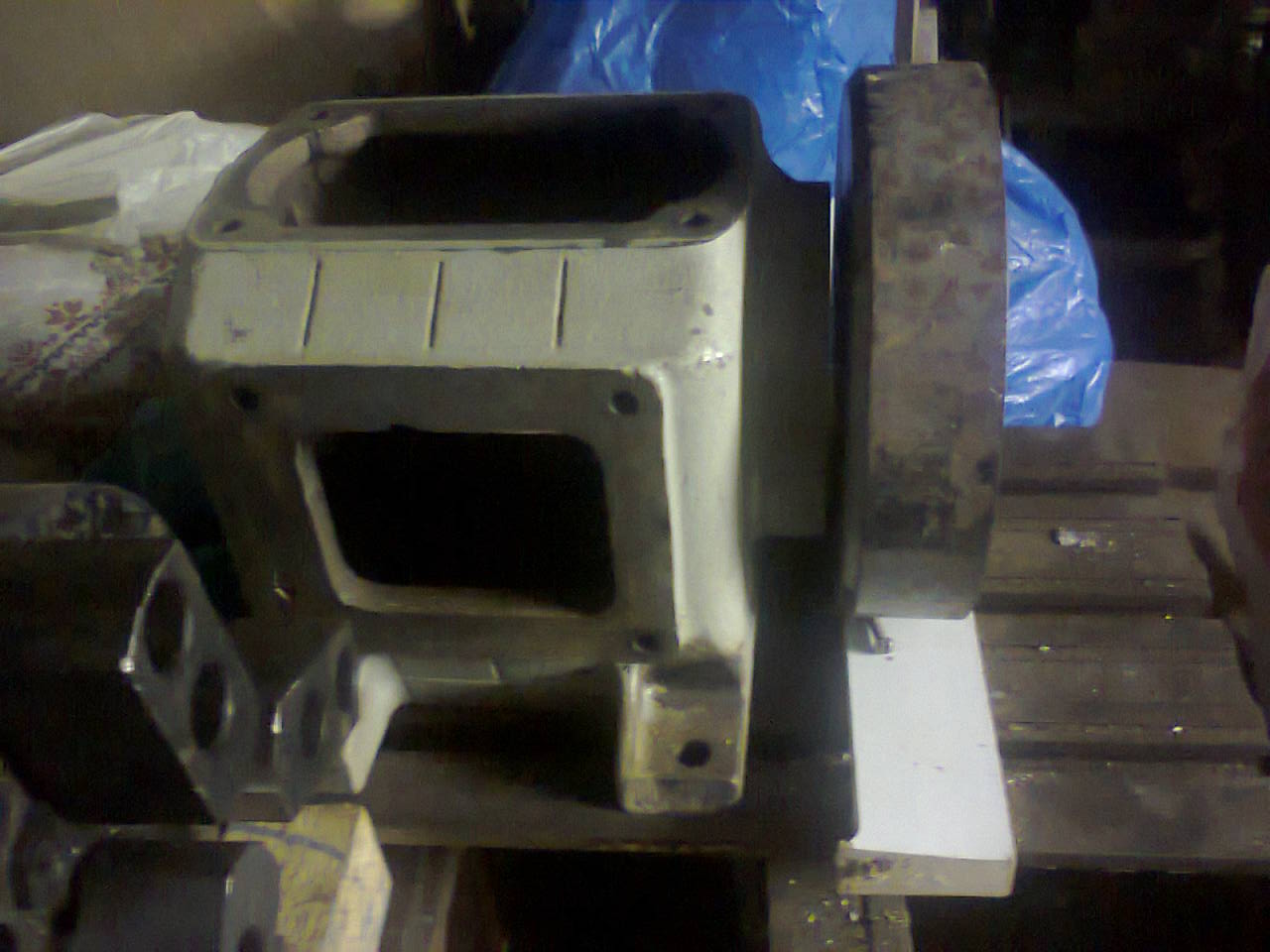

неплохой корпус для передней бабки. В прошлой жизни корпус от какого-то компрессора. Давай искать шпиндель. Ничего толкового не подворачивалось. Однажды нарыл на чипмейкеровской барахолке (отдельное спасибо Мише Aegis) шпиндельную бабку от 675 фрезера, причем вместе со шпинделем. Ценник был такой, что грех не хапнуть. Я ее и тогой :) Получил. Притащил. Водрузил. Теперь конструкция вырисовывается. даже обрезать ничего не надо. До полного комплекта осталось докупить плиту 400х300, на которой будет стоять резцедержка и фрезерная приставка. Ту железяку, что изначально планировал на шпиндельную бабку, переиграл на резцедержку. Хорошая вертушка получится на 8 инструментов, резцы планирую небольшие, типа 12х12.
Немного картинок. Шпиндель фрезерной головы под КМ4
Фото2174.jpg (5320 просмотров) <a class='original' href='./download/file.php?id=48817&mode=view' target=_blank>Загрузить оригинал (116.27 КБ)</a>
Наружную шейку придется прошлифовать под конус для посадки планшайбы и насверлить отверстий с резьбой, чтоб притянуть.

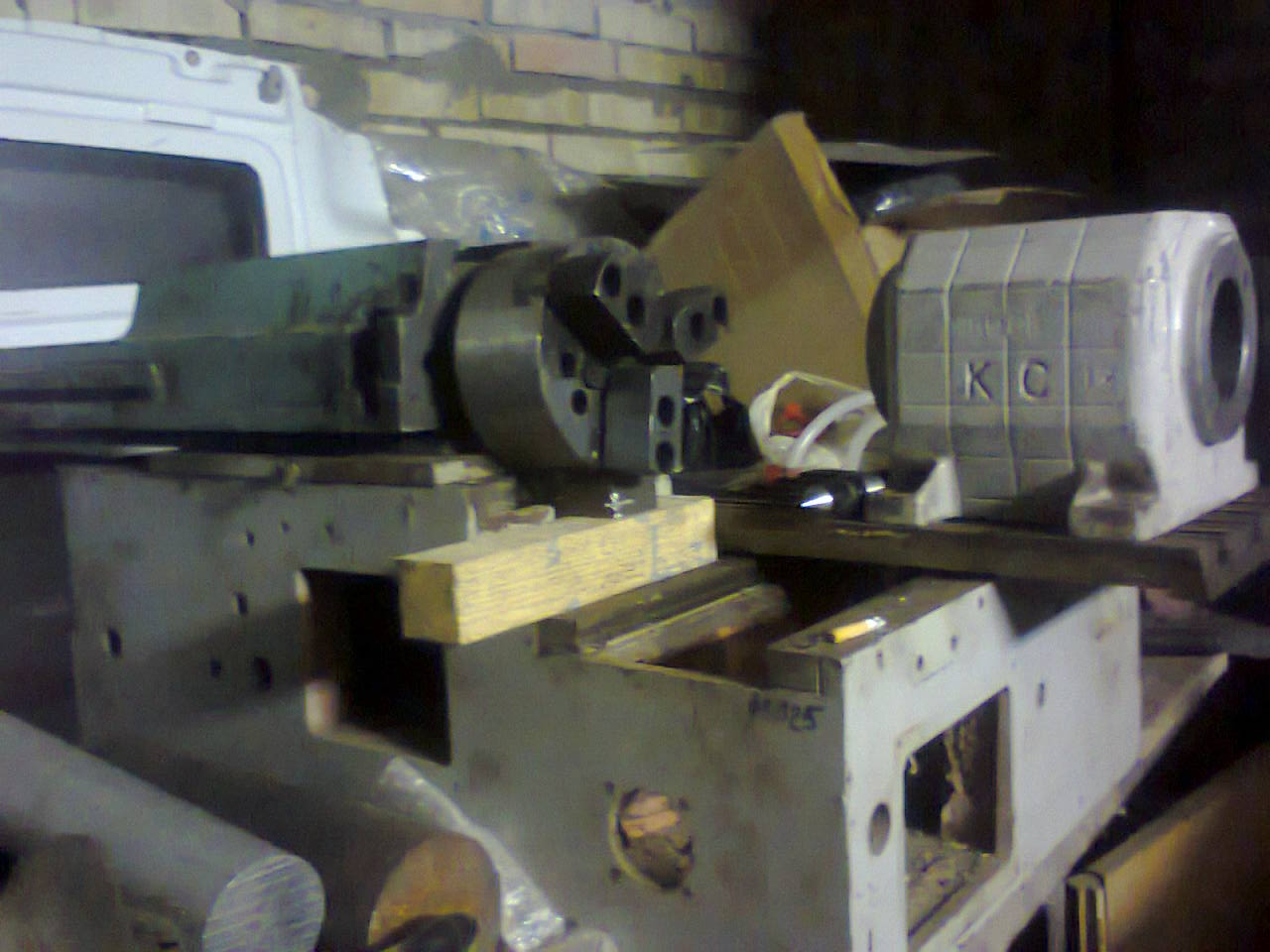

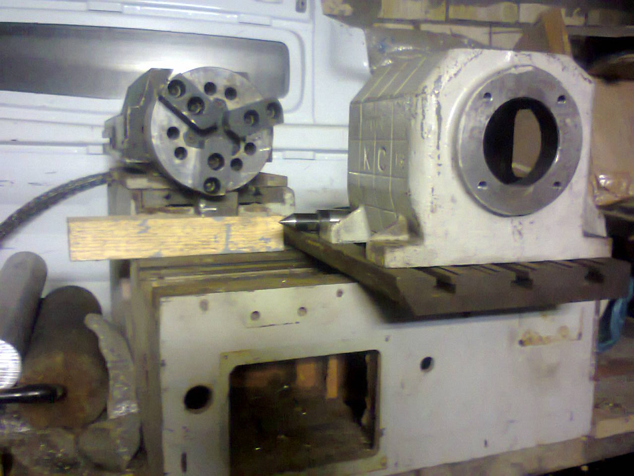

Приладил токарный пнемопатрон на 160, проходит. Набор съёмных кулачков меня устраивает
Фото2182.jpg (5320 просмотров) <a class='original' href='./download/file.php?id=48822&mode=view' target=_blank>Загрузить оригинал (115.84 КБ)</a>
Фото2186.jpg (5320 просмотров) <a class='original' href='./download/file.php?id=48823&mode=view' target=_blank>Загрузить оригинал (122.5 КБ)</a>
Пока что так. Рельсы, швп имеются. Дело за плитой под вертушку инструмента и можно неспешно собирать в кучу.

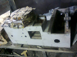

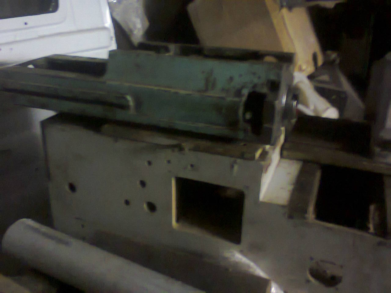

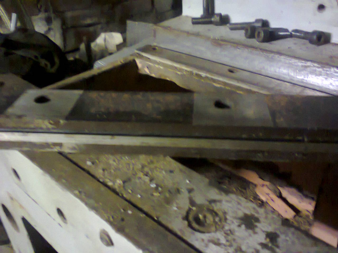

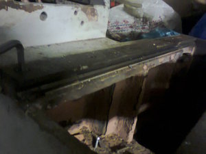

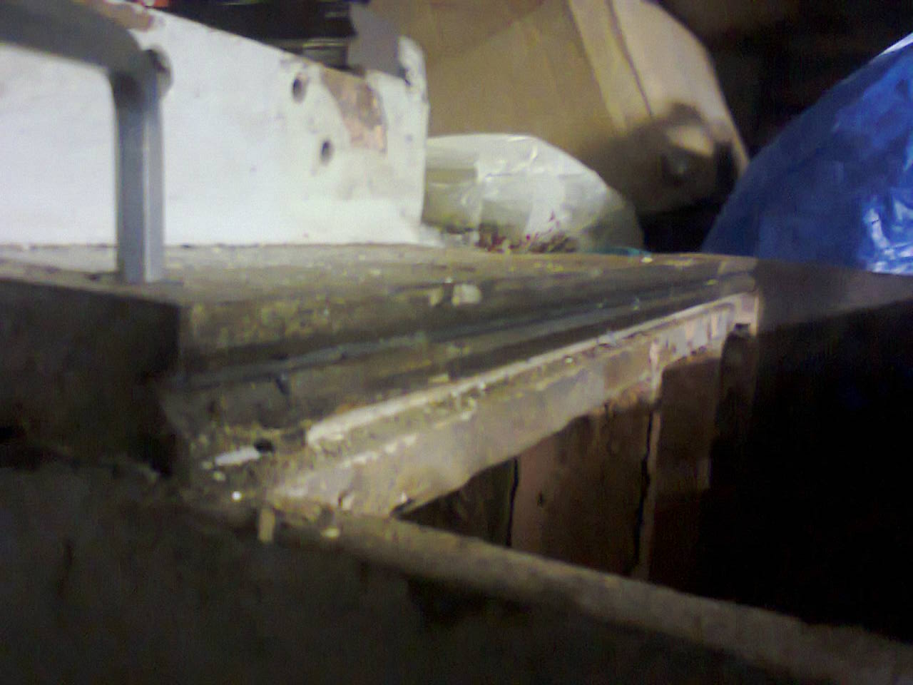

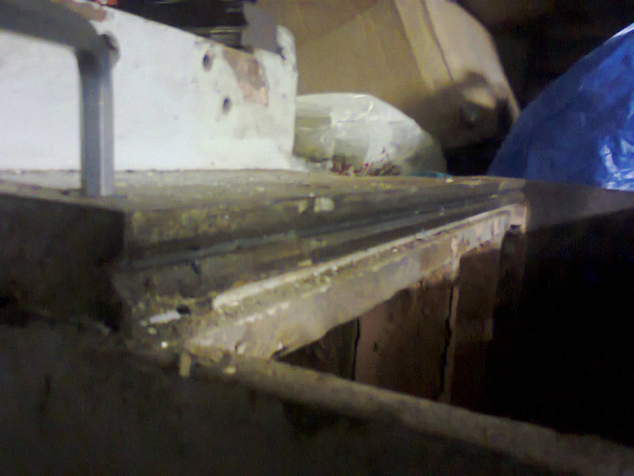

Порыл в подвале по сусекам. Наковырял приличную стальную шайбу, по размеру как раз подходящую в качестве резцедержки под чугунный корпусочек. Кое-что начинает вырисовываться
Фото2236.jpg (5217 просмотров) <a class='original' href='./download/file.php?id=49218&mode=view' target=_blank>Загрузить оригинал (106.88 КБ)</a>
Фото2237.jpg (5217 просмотров) <a class='original' href='./download/file.php?id=49219&mode=view' target=_blank>Загрузить оригинал (116.81 КБ)</a>
Фото2238.jpg (5217 просмотров) <a class='original' href='./download/file.php?id=49217&mode=view' target=_blank>Загрузить оригинал (119.09 КБ)</a>

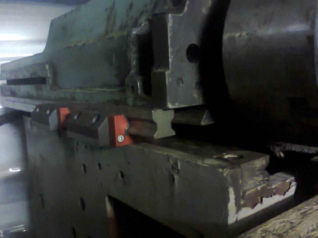

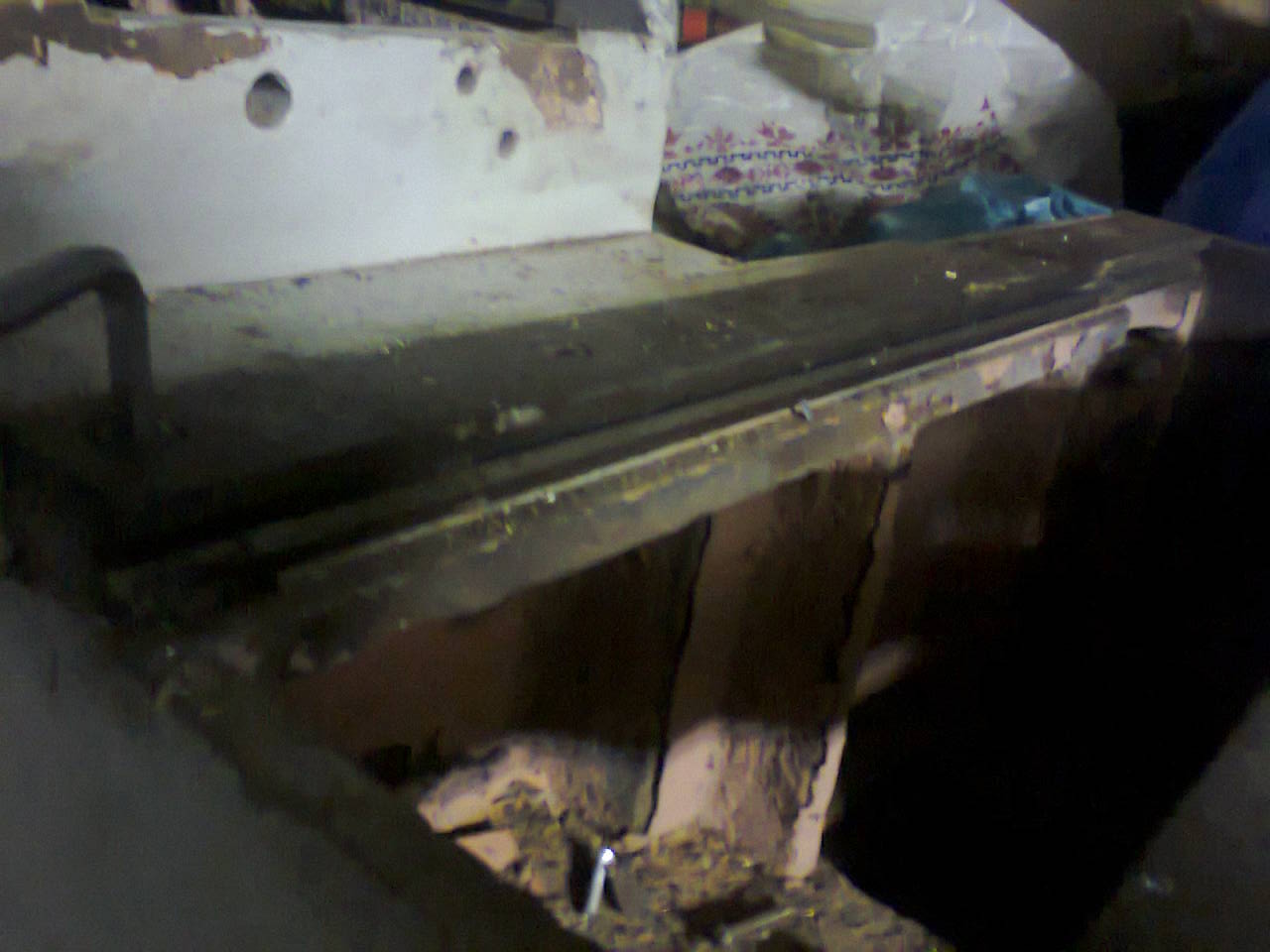

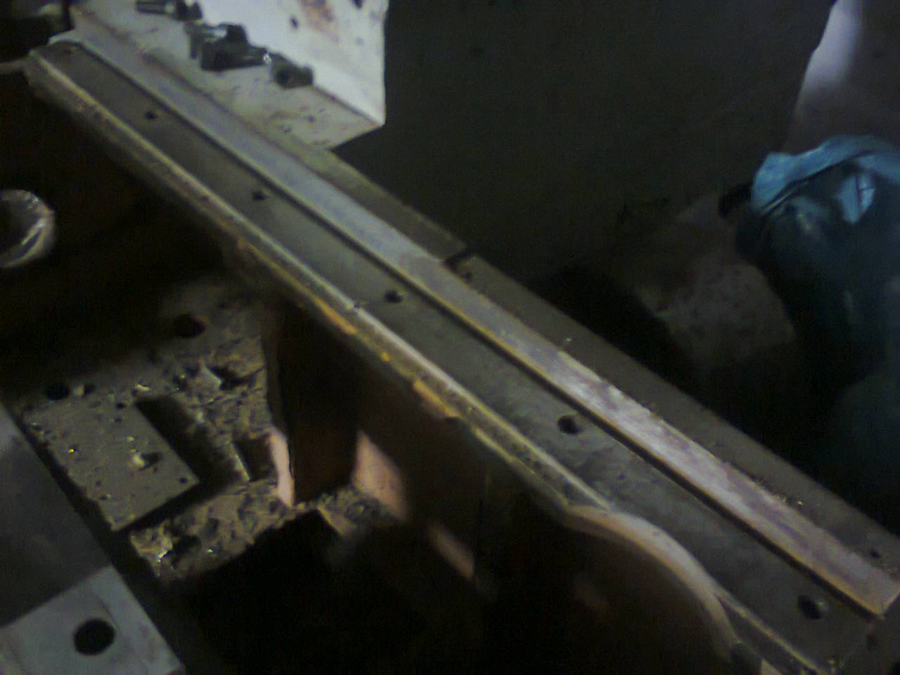

Предварительно приложил рельсы между будущей передней бабкой и корпусом
Фото2239.jpg (5217 просмотров) <a class='original' href='./download/file.php?id=49220&mode=view' target=_blank>Загрузить оригинал (97.84 КБ)</a>
Фото2240.jpg (5217 просмотров) <a class='original' href='./download/file.php?id=49221&mode=view' target=_blank>Загрузить оригинал (92.66 КБ)</a>
Тут не всё гладко становится, но шансы на успех есть. Надо покумекать

Re: Ещё один долгострой, в этот раз токарник
Сообщение john1987887 »
Ластохвост долой или приделывай закладные, а на них рельсы.

john1987887 писал(а):Ластохвост долой
Это понятно. Покрутить, поприкладывать надо. Ластохвост и соседние поверхности - хорошие базы, выработку, правда, не мерял пока. С базовыми поверхностями нужно очень аккуратно, потом, если что, геометрию замахаешься выводить.

Базовая ведь только горизонтальная плоскость, ее не трогаем.

john1987887 писал(а):Базовая ведь только горизонтальная плоскость
призмы ластохвоста это ось вала шпинделя в идеале, насколько я понимаю

да обкатать по ластохвосту можно. можно в шпиндель вставить оправку и по ней обкататься. но наверно у тебя на малыше не хватит хода чтобы с оправкой обкататься и обработать. я бы по ластохвосту обкатался и все. там допуск на параллельность сотки иначе болтаться или клинить будет. прямолинейность без износа будет тоже большая. Саша, а маслянные карманы на ласте забиты были? если нет то есть вероятность что она мало работала... у меня к примеру были забиты, но износа как бы совсем немного судя по всему... в любом случае можно потом кривизну станка забить в конфигурацию станка, но лучше сразу ровно делать...
john1987887 писал(а):Базовая ведь только горизонтальная плоскость, ее не трогаем.
горизонт и наклонная поверхность ласты базы.

Я имел в виду под установку рельс только горизонт база. Так то понятно, что обе поверхности в ластохвосте точные.

john1987887, а кроме горизонта надо еще направлени вдоль шпинделя ловить, иначе вместо цилиндра будем конуса точить. а если по горизонту промажем, то будет высота центров не постоянная, что тоже не есть хорошо

А как планируется использовать наклонную поверхность при установке рельс? Рельс вплотную к ней не придвинешь. Только делать какую-то промежуточную планку, которую упирать в уголок ластохвоста, а уже к ней прижимать рельс. Если так, то большую часть можно срезать, чтобы не мешалась.

ее срезать надо. только перед этим использовать как базу при выкатывании индикатором.

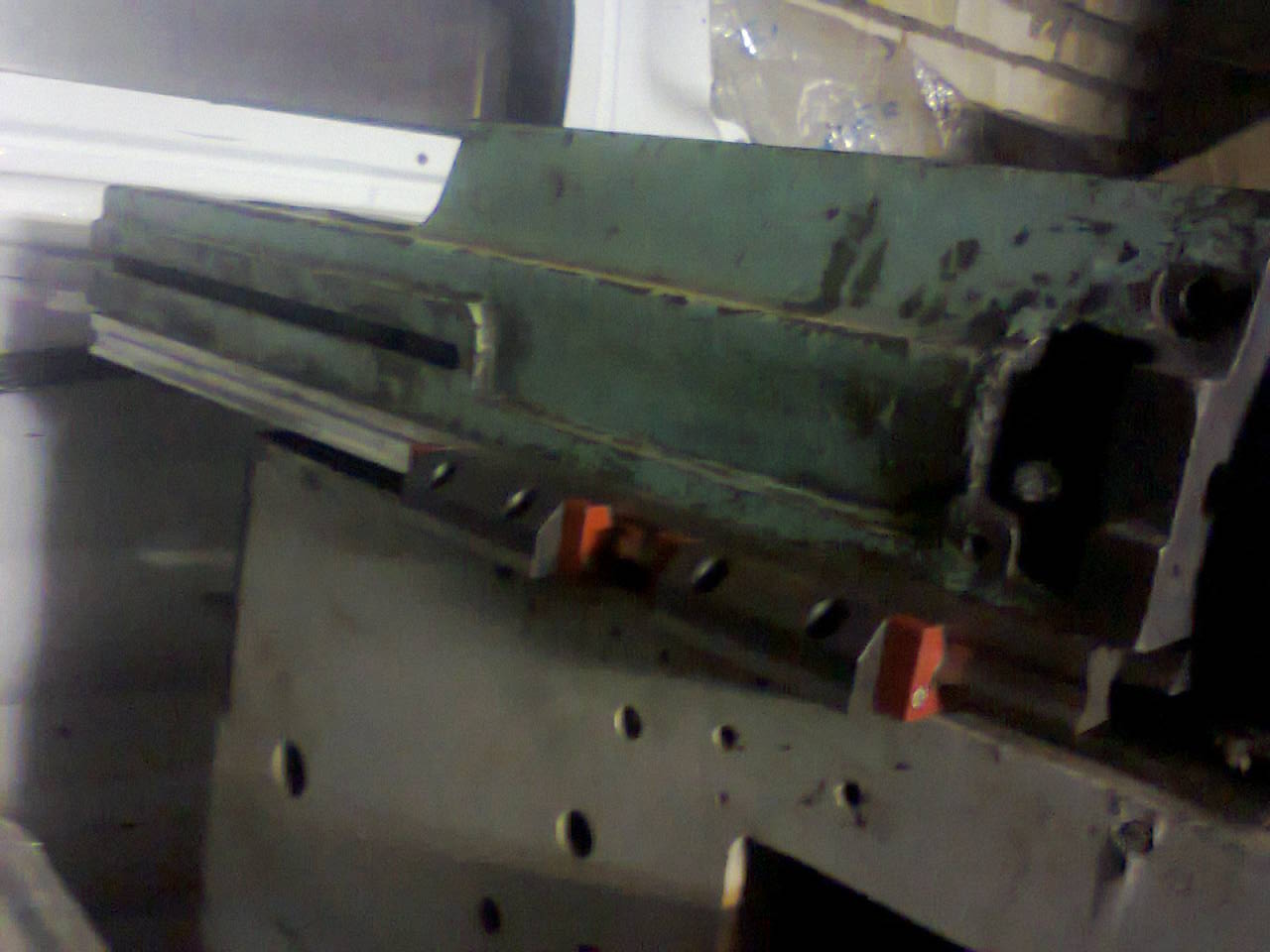

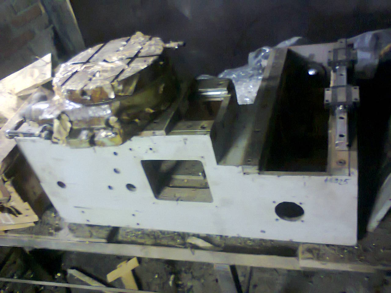

Снова я со своими баранами. Крутил-вертел в голове железяки... Так чтоб хорошо и красиво всё состыковалось, надо делать каретками к станине, рельсами вверх, к подвижным частям. Никак не складывается.
Вот на фотке родная направляйка с пазом V-формы. Прошу прощения за фотки, освещение в подвале не алё.
Фото2284.jpg (4928 просмотров) <a class='original' href='./download/file.php?id=49807&mode=view' target=_blank>Загрузить оригинал (96.25 КБ)</a>
Фото2285.jpg (4928 просмотров) <a class='original' href='./download/file.php?id=49808&mode=view' target=_blank>Загрузить оригинал (95.08 КБ)</a>
Открутил одну направляйку. Сделана добротно, каленая, шлифованная, толщина 20мм
Фото2286.jpg (4928 просмотров) <a class='original' href='./download/file.php?id=49809&mode=view' target=_blank>Загрузить оригинал (120.8 КБ)</a>
А вот и посадочное место, где она сидела, швабренное :)
Фото2287.jpg (4928 просмотров) <a class='original' href='./download/file.php?id=49810&mode=view' target=_blank>Загрузить оригинал (96.78 КБ)</a>
Как видно, ширина посадочного места небольшая всего около 30мм, рядом боковая стенка еще около 15. Ширина рельсовой каретки 70мм. В общем мысль такая : сверху на посадочные места положить стальные пластины шириной 90мм и толщиной 30, чтоб перекрывал боковой бурт. На этих пластинах фрезернуть новые посадочные под каретки, сразу с боковыми упорами выйдет. И тогда по идее всё скрутится в кучку отличненько. Ну понятное дело, пластины на конусные штифты и на крепежные болты не жадничать.. На днях набросаю чертёжик в размер, наглядно должно лучше получиться.

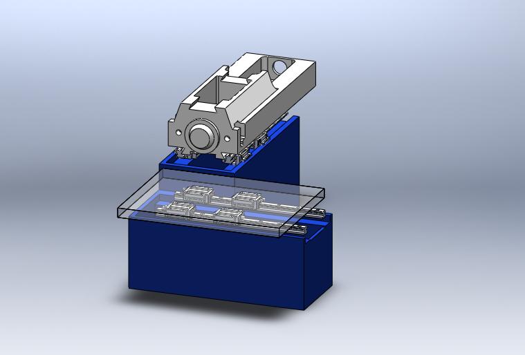

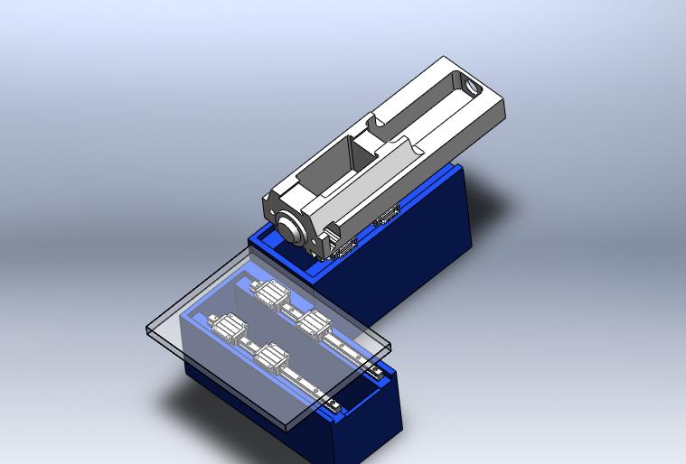

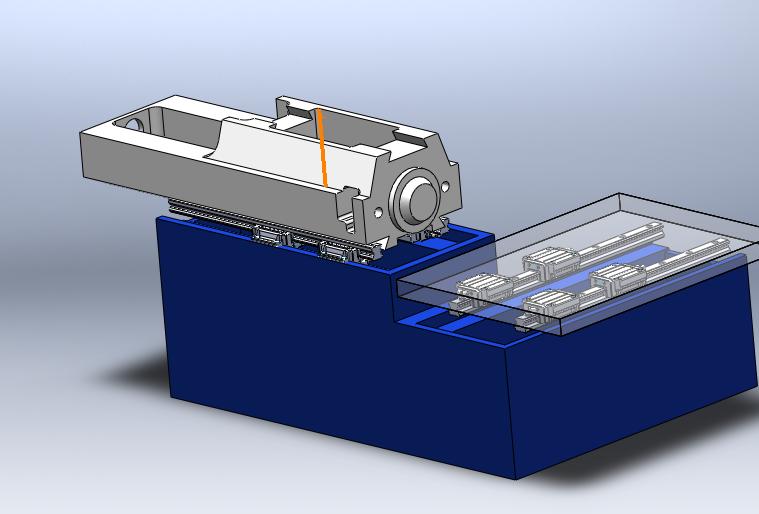

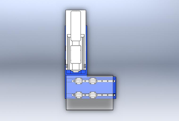

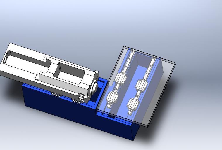

Немного поработал над картинками. Пока что предварительно. Как окончательно отрисую и прикину оставшиеся размеры, можно будет заказать проставки с чугуна под направляющие и потихоньку приступать к фрезеровке-сборке. Пока что такой вот видок, по кинематике ничего сложного
1.JPG (4790 просмотров) <a class='original' href='./download/file.php?id=51008&mode=view' target=_blank>Загрузить оригинал (37.36 КБ)</a>
2.JPG (4790 просмотров) <a class='original' href='./download/file.php?id=51009&mode=view' target=_blank>Загрузить оригинал (35.46 КБ)</a>
3.JPG (4790 просмотров) <a class='original' href='./download/file.php?id=51010&mode=view' target=_blank>Загрузить оригинал (33.24 КБ)</a>
4.JPG (4790 просмотров) <a class='original' href='./download/file.php?id=51011&mode=view' target=_blank>Загрузить оригинал (27.75 КБ)</a>
5.JPG (4790 просмотров) <a class='original' href='./download/file.php?id=51012&mode=view' target=_blank>Загрузить оригинал (23.08 КБ)</a>
В пути кое-какие железяки под этот проект : стальная кругляшка (заготовка для планшайбы), две ШВП микроновские Ф40мм, вот такая плита под основание резцедержки
plate.jpg (4790 просмотров) <a class='original' href='./download/file.php?id=51013&mode=view' target=_blank>Загрузить оригинал (86.99 КБ)</a>

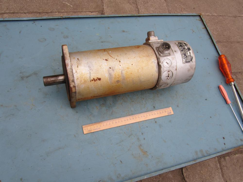

и сервомоторик на 7,2Н/м на подачу шпиндельной бабки
motor.jpg (4790 просмотров) <a class='original' href='./download/file.php?id=51014&mode=view' target=_blank>Загрузить оригинал (74.69 КБ)</a>
В общем вырисовывается ещё один железный дружбан кил на 600

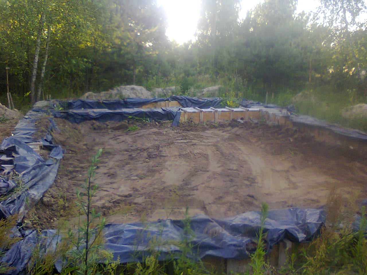

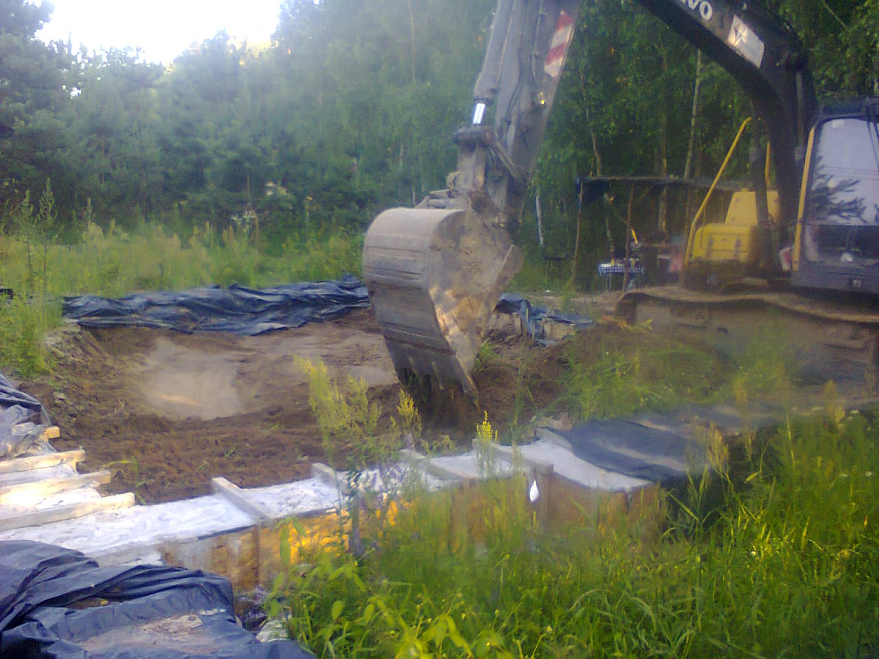

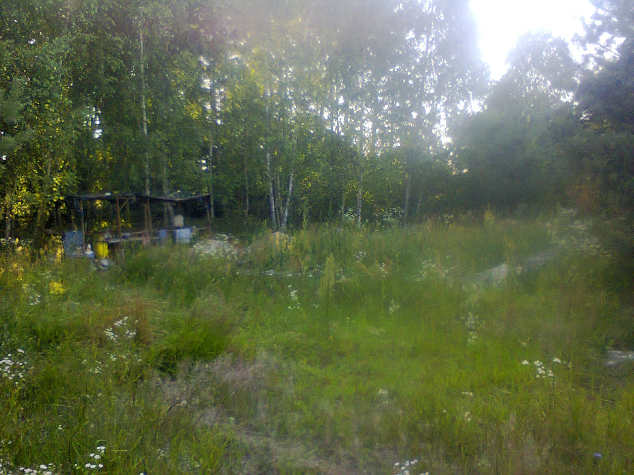

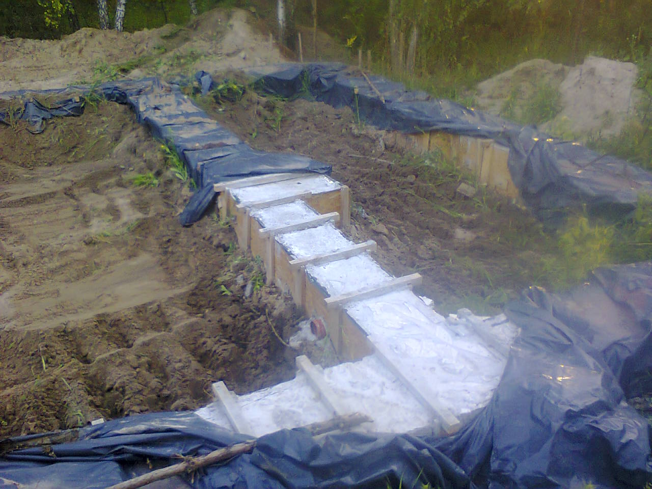

М-да.. Планы одно, а в реальности совсем не так :) Пока что имеем вот это
Фото1775.jpg (4699 просмотров) <a class='original' href='./download/file.php?id=51043&mode=view' target=_blank>Загрузить оригинал (195.82 КБ)</a>
Фото1779.jpg (4699 просмотров) <a class='original' href='./download/file.php?id=51044&mode=view' target=_blank>Загрузить оригинал (169.92 КБ)</a>
Фото1783.jpg (4699 просмотров) <a class='original' href='./download/file.php?id=51045&mode=view' target=_blank>Загрузить оригинал (185.55 КБ)</a>
Фото1786.jpg (4699 просмотров) <a class='original' href='./download/file.php?id=51042&mode=view' target=_blank>Загрузить оригинал (171.88 КБ)</a>
Разговаривал с дядьками рукастыми, сказали, что за 6-8 недель, если дождей не будет, коробку в два этажа с перекрытиями и крышей поставят, как два пальца об асфальт. Сейчас опалубку снимаю, внутреннюю часть под заливку бетона готовлю(песок, гравий, трамбовка). Залью потом, когда уже коробка будет стоять. Первым делом коробка, скважина, а там видно будет. Может если стройка закрутится, то уже и не до станков будет до осени
alexandr_st писал(а):Пока что имеем вот это
Начало положено, фундамент есть :)
alexandr_st писал(а):сказали, что за 6-8 недель
Должны сделать, по идее это даже быстрей строится, если как ты сказал «дядьки рукастые» ;)
aegis
Сообщения: 3115
Репутация: 1810
Настоящее имя: Михайло
Сообщение aegis »
alexandr_st писал(а):Разговаривал с дядьками рукастыми, сказали, что за 6-8 недель, если дождей не будет, коробку в два этажа с перекрытиями и крышей поставят, как два пальца об асфальт
подтверждаю что это реально. сам практически в одни руки возводил по каркасной технологии комнаты-пристройки к себе в дом. по трудоемкости больше забирало "пристыковаться к старому зданию чтобы все было ровно" чем тупое возведение стен, крыши...
